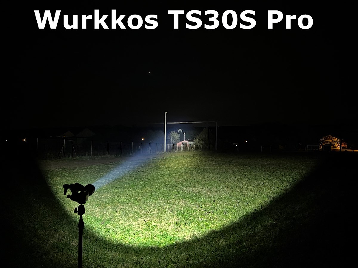

Heute ist die TS30SPro bei mir angekommen.
Ich war überrascht wie handlich die Lampe ist, hätte Sie größer vermutet, gefällt mir gut.
Die passt super in meine Hand und auch in die Jackentasche. Gefühlt ist sie kaum schwerer wie meine SP33V3 aber die Waage sagt mit Akku 334 Gramm. Die Sofirn wiegt 234 Gramm. Die TS30 passt in das mittlere Holster von Wurkos wenn man ein Loch unten rein macht. Beim Probe Leuchten in der Dämmerung konnte ich das Haus vom 3ten Nachbarn noch gut anleuchten. Bin gespannt wie das heute beim Gassi gehen wird.4BB97AA8-E25B-42FB-8E90-6CBA2105F9FA.jpegDer vergleich mit der SP33V3
