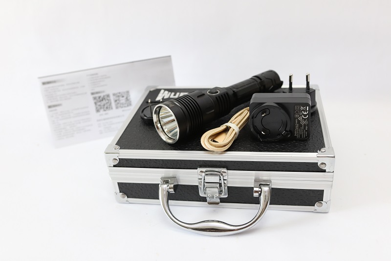

    Die Lampe kam gut verpackt in einem kleinen Koffer. Das gefällt mir gut. Neben der Lampe gehört ein USB-C-Ladekabel, Ladegerät, eine Bedienungsanleitung, der bereits eingelegte 18650 Akku mit 2600mAh Kapazität, eine Handschlaufe und ein paar O-Ringe zum Lieferumfang.

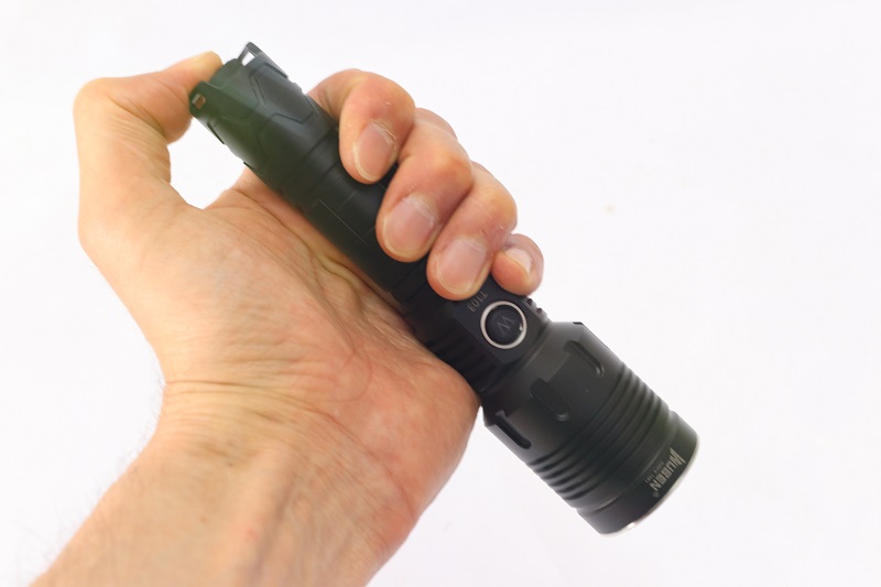

    Hier der Grössenvergleich der Lampe. Hier gegenüber der Noctigon Meteor und der Astrolux S2.
    Und der Handvergleich

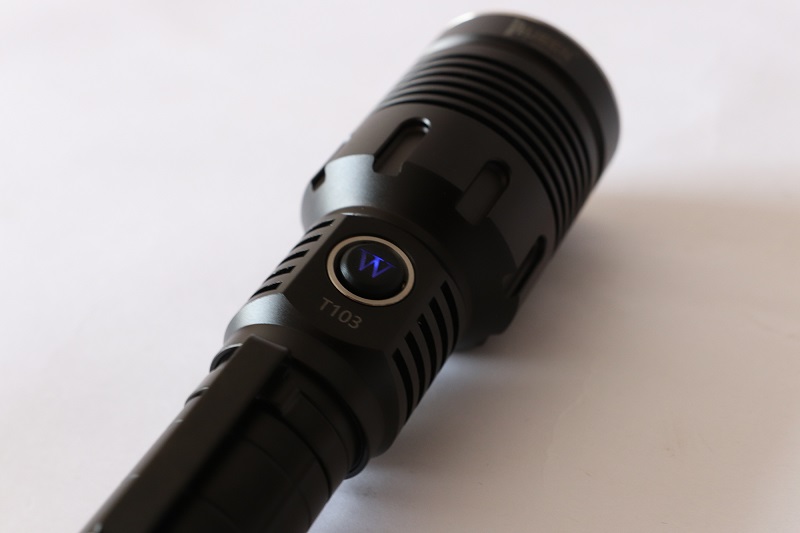

    Die T103 verfügt über 2 Schalter, wobei die Lampe mit dem Tailcap Clicky eingeschaltet und mit dem etwas herausstehenden Seitenschalter bedient wird. Der Druckpunkt des Schalters ist angenehm und spürbar, egal ob man die Lampe mit dem Daumen oder Zeigefinger bedient. Zuviele Klicks werden zudem ignoriert. Das UI ist recht einfach. Es stehen folgende Modi zur Verfügung:

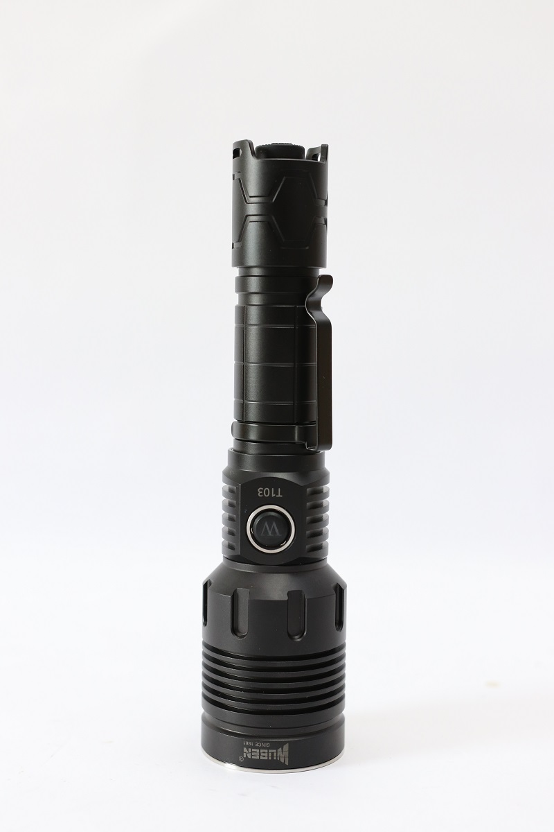

    Die Lampe ist etwas wackelig Tailstand-fähig und verfügt mit dem Clip sowie den Einfräsungen am Kopf aber über einen funktionierenden Wegrollschutz.

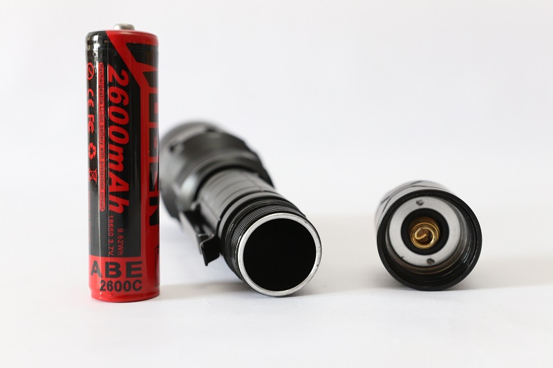

    Ein Wuben 18650 Akku mit 2600 mAh Kapazität liegt bei. Die Kapazität könnte gerne etwas üppiger ausfallen.

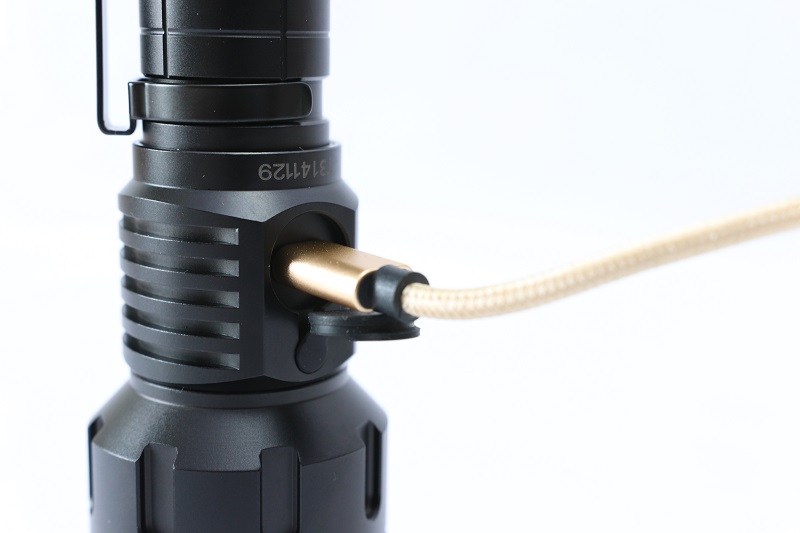

    Danach schnell an den Lader und schon kann es losgehen. Ein USB-C-Ladekabel was hohe Ströme ermöglichen soll, liegt bei. Ich habe max. 1,5A Ladestrom bei 5V gemessen.
    Während des Ladevorgangs leuchtet der Seitenschalter rot, sobald der Vorgang abgeschlossen ist, leuchtet er dann blau. Um den Ladevorgang zu starten, muss die Lampe an der Tailcap eingeschaltet werden.

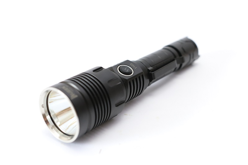

    Die Fertigungsqualität ist gut. Die Lampe fühlt sich in der Hand wertig an und nicht zu schwer. Immerhin ist die Lampe etwas länger als eine Reihe anderer Lampen im gleichen Segment. Das Knurling auf dem Akkurohr ist kaum vorhanden, die Lampe liegt durch die taktischen Elemente aber dennoch gut in der Hand. Ansonsten habe ich nichts Scharfkantiges oder sonstige Mängel der maschinellen Fertigung feststellen können. Die Gewinde sind sauber geschnitten und anodisiert, so dass ein mech. Lockout möglich ist.
    Die Wärmeableitung der Lampe funktioniert recht langsam. Es dauert ungewöhnlich lange, bis sich die Lampe erwärmt, dann allerdings verteilt sich die Wärme über den gesamten Lampenkopf. Gut das mag auch an der moderaten Bestromung der LED liegen.

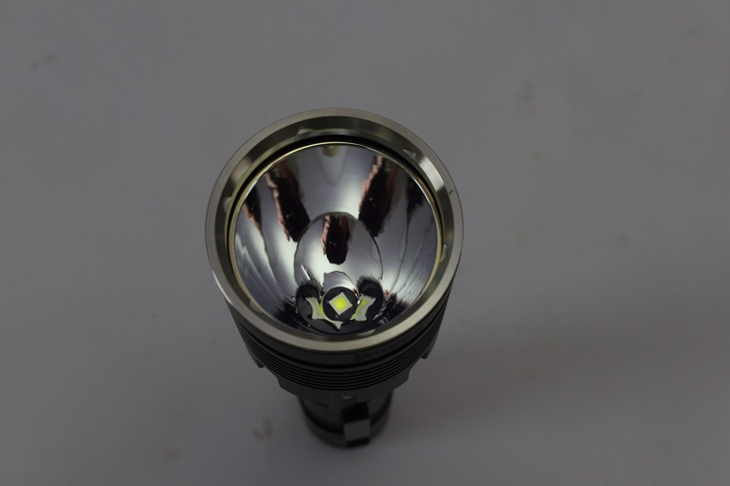

    Die LED ist sauber zentriert im sehr tiefen SMO Reflektor. Ein schönes Thrower Lichtbild wird damit erzeugt.
    Insgesamt gute Qualität von Wuben.

    Man kann gut erkennen, dass der Spot und Spill der MR70 sichtbar grösser ist als bei der T103. Hier kann man schön den Unterschied im Lichtbild durch die unterschiedliche Tiefe der Reflektoren erkennen.
