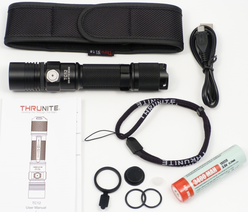

Lieferumfang:
- Thrunite TC12 Taschenlampe
- geschützter 18650 Li-Io-Akku mit 3400 mAh
- USB-Ladekabel
- Nylon-Gürtelholster
- Fangschnur (lanyard)
- 2 Ersatzdichtungen, Schalterkappe und USB-Abdeckung
- Bedienungsanleitung (engl.)

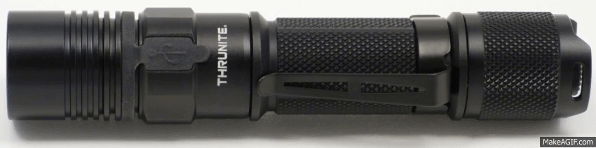

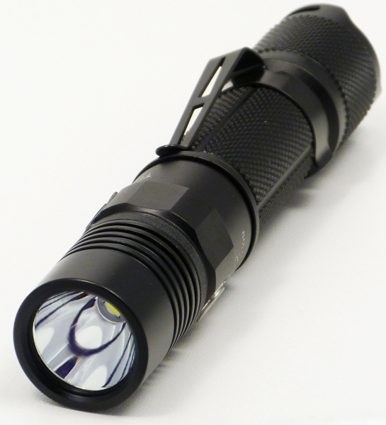

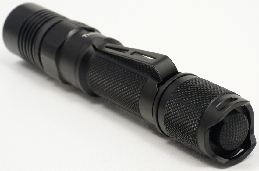

Aufbau / Verarbeitung:

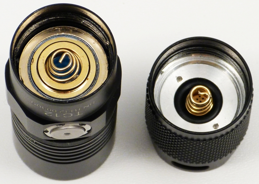

Die TC12 ist dreigeteilt in Kopf mit Ladeelektronik, Batterierohr und Tailcap.
Federkontakte sowohl im Lampenkopf als auch in der Schalterkappe sorgen für sicheren Kontakt unabhängig vom verwendeten Akkutyp (geschützte oder ungeschützte 18650, mit oder ohne hervorstehendem Pluspol).

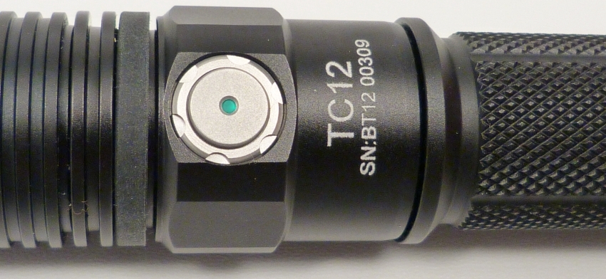

Der Schalterknopf aus Metall für die Helligkeitsverstellung ist ebenso wie bei der EC35 ziemlich flach und deshalb im Dunkeln schlecht zu ertasten - erst recht mit Handschuhen. Aber: da der Taster eine Status-LED integriert hat, die nach dem Einschalten der Lampe (außer im Firefly) einige Sekunden lang leuchtet, ist er wenigstens optisch leicht auffindbar.
Laserbeschritftungen hat man schon exakter gesehen, aber mir ist das schnuppe, da es keinen Einfluss auf die Funktion oder die Ausleuchtung hat. Ebenso sehe ich es beim Holster. Das macht zwar einen guten Eindruck, ist für die Lampe aber etwas zu groß. Lampe fällt nicht raus, daher immer noch besser als kein Holster und deshalb unkritisch.
Insgesamt ist die Verarbeitungsqualität bei der Testlampe nicht zu beanstanden. Die quadratisch geschnittenen Gewinde laufen exakt, die Anodisierung ist ohne Fehler, LED ist zentriert, Schaltergefühl entspricht gutem Standard. Im Batterierohr ist genügend Platz auch für größere 18650er, falls man den mitgelieferten nicht verwenden möchte.

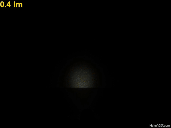

Output:
Mit vollem Akku (4,23 V) würde ich die Leistung auf 870* Lumen schätzen. Ob mit einem Akku wie etwa dem LG ICR18650-D1, der mit entsprechendem Ladegerät bis 4,35 V aufgeladen werden kann, kurzzeitig eine noch höhere Leistung möglich ist, kann ich nicht sagen. Anhand des unten folgenden Laufzeitdiagramms lässt sich allerdings erkennen, dass die Leistung auch abhängig von der zur Verfügung stehenden Akku-Spannung ist. Mit maximal 3.2 A Stromaufnahme sollte heutzutage kein Qualitätsakku überfordert sein, die TC12 ist anspruchslos was die Akku-Auswahl anbelangt.
  • Gemessene Ströme* in den einzelnen Leuchtstufen: 8 / 140 / 340 / 1400 / 3200 mA
  • Luxmessung* aus 5 m: 12.025 Lux
* alle Messergebnisse ohne Gewähr!
Laufzeittest auf hellster Leuchtstufe mit Kühlung und 18650 (2500 mAh), 4.23 - 3.05 V
bei 3.05 V wurde der Test abgebrochen, da die Status-LED rot geblinkt hat.
Einige wird es freuen: die Lampe macht keinen Stepdown.
PWM
In keiner Leuchtstufe ist PWM festzustellen, die TC12 leuchtet flimmerfrei.

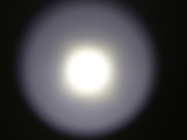

Leuchtergebnis:
Wie es sich für eine Qualitätslampe gehört, kommt nicht nur viel sondern auch gutes Licht aus der TC12 heraus. Die Lichtfarbe ist für cw nicht zu kalt und tendiert leicht zu neutralweiß ohne eine störende Verfärbung zu zeigen. Ein ausgeprägtes Donut gibt es nicht.
Unser lieber Mod-Kollege Klaus hat sich bereit erklärt, in wenigen Tagen einen Beamshotvergleich der TC12 mit anderen aktuellen Lampen in dieser Klasse durchzuführen. Stay tuned :)
Die Thrunite TC12 ist eine sehr gute Alternative in der 1x 18650 EDC-Klasse. Sie stellt keinen neuen Lumen- oder Luxrekord auf, doch das was sie an Features bietet, macht aus ihr meiner Meinung nach (endlich) einen würdigen Nachfolger für die "alte" TN12 aus dem Jahr 2014. Die überarbeitete Version der TN12 (2015) hatte (mich) nämlich vorher nicht ganz überzeugt, da sie nicht besser als die alte war.
Das Leuchtbild geht sehr in Ordnung, auch wenn es nicht so schön homogen wie etwa bei der EC35 ist. In der Lichtqualität ist die EC35 trotz kälterer Lichtfarbe noch leicht vorn. Dafür übertrifft die TC12 sie in der Ausstattung. Die Leuchtstufen der Thrunite sind gut abgestimmt. Ein Firefly mit 0.4 Lumen ist klasse. Ab sofort würde meine Empfehlung nicht mehr zur TN12 sondern zur TC12 gehen.
