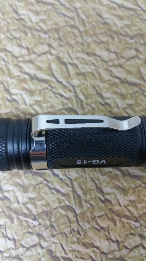

Der Clip sitzt bombenfest, damit kann man die Lampe beruhigt am Gürtel tragen.
