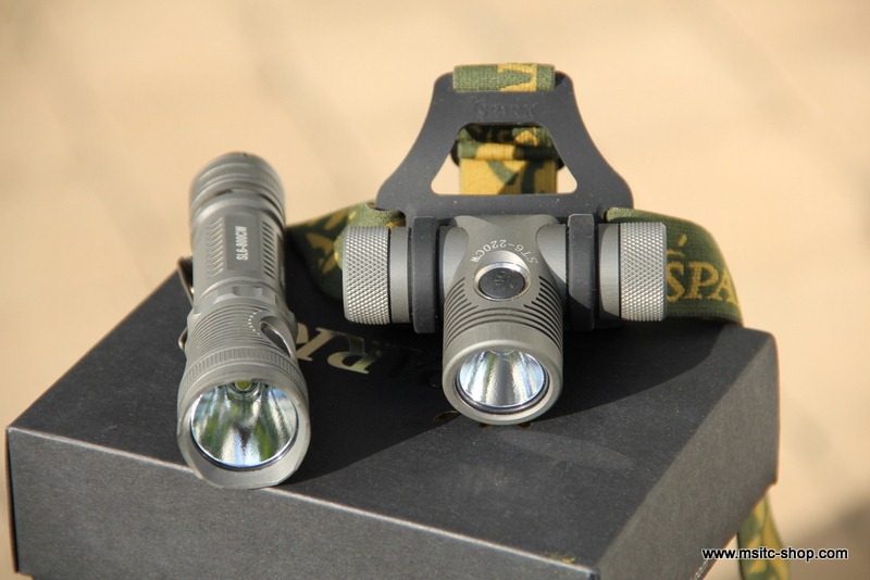

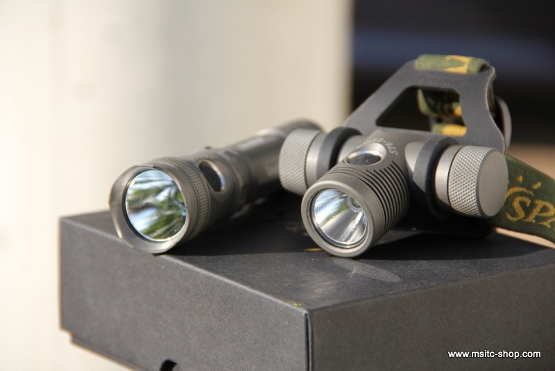

Nachdem Spark bislang mit qualitativ sehr hochwertigen Kopflampen schon positiv auffiel, kommt nun die erste Taschenlampe dieses Herstellers mit der schon bekannten Qualität auf den Markt. Nach dem Motto klein, aber fein erzeugt die Spark SL6-800CW (Cool White) kurzfristig bis zu 800 Lumen, danach sind immer noch sehr helle 500 Lumen möglich.
Rein äußerlich unterscheidet sich die Spark hauptsächlich durch ihre matt-graue Anodisierung sowie zwei Schalter von anderen Taschenlampen. Das Bedienungskonzept ist interessant, denn beide Schalter haben dieselbe Funktion und können je nach persönlicher Vorliebe für Seiten- oder Endkappenschalter bedient werden.
Verpackung und Zubehör

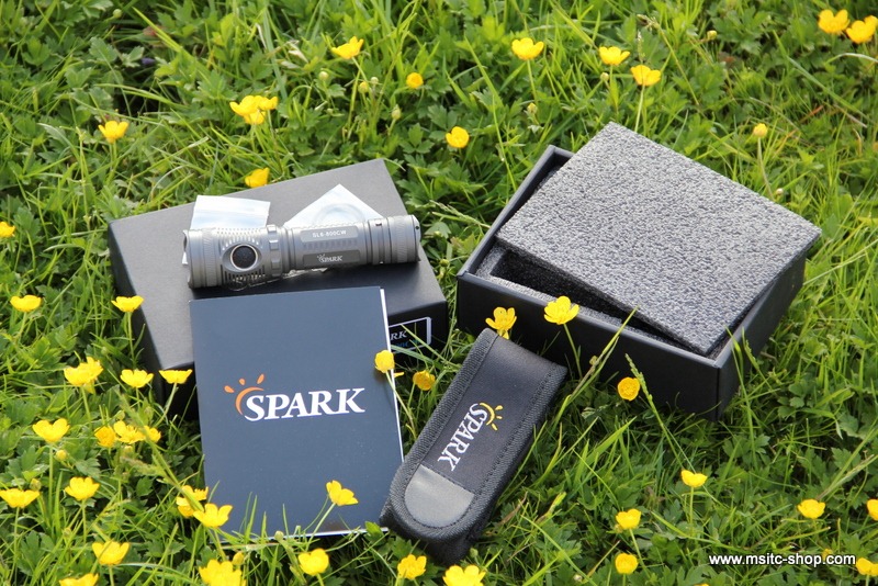

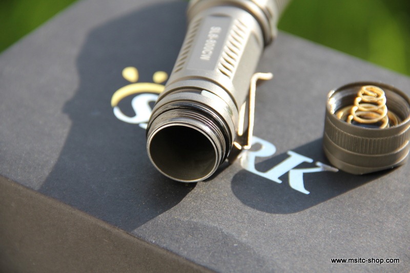

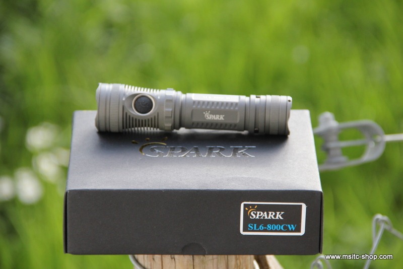

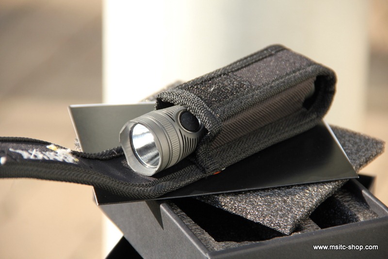

Die Spark SL6-800CW wird im bereits bekannten Geschenkkarton im typischen Spark-Design mit folgendem Zubehör ausgeliefert.
  • 2 x O-Ring
  • Clip
  • Holster
  • Diffusorlinse
  • 2 x CR123A-Batterie

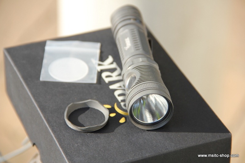

Erster Eindruck

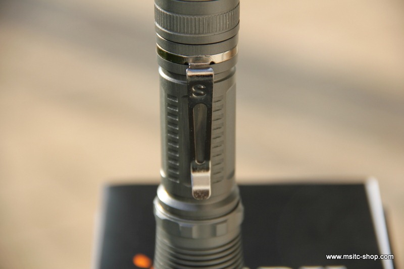

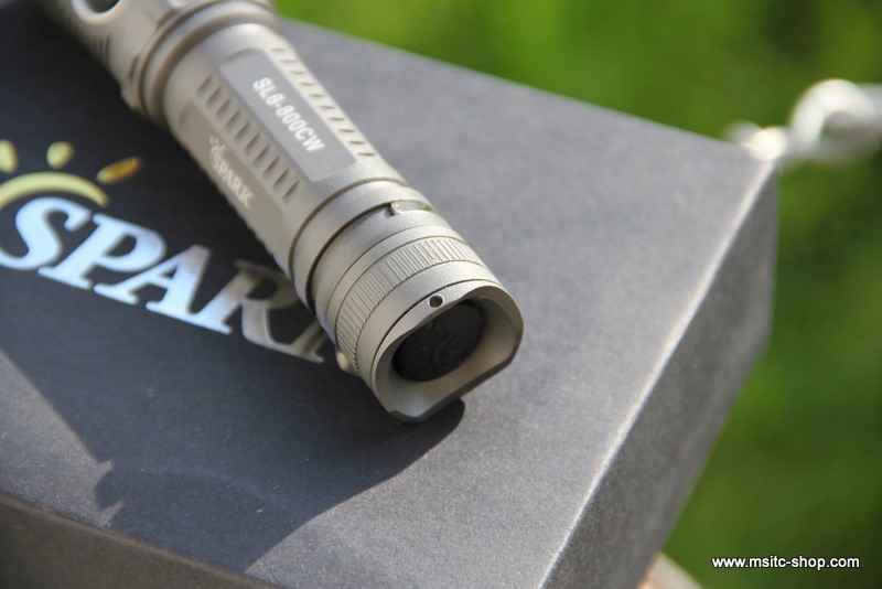

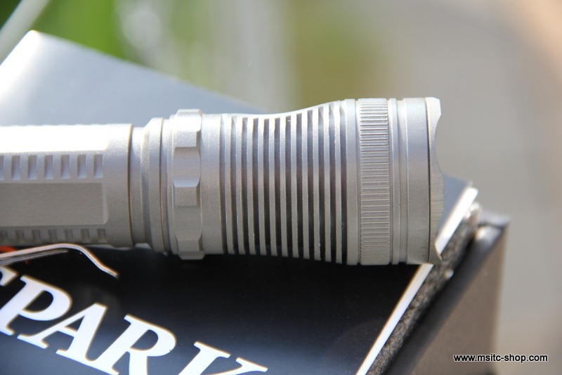

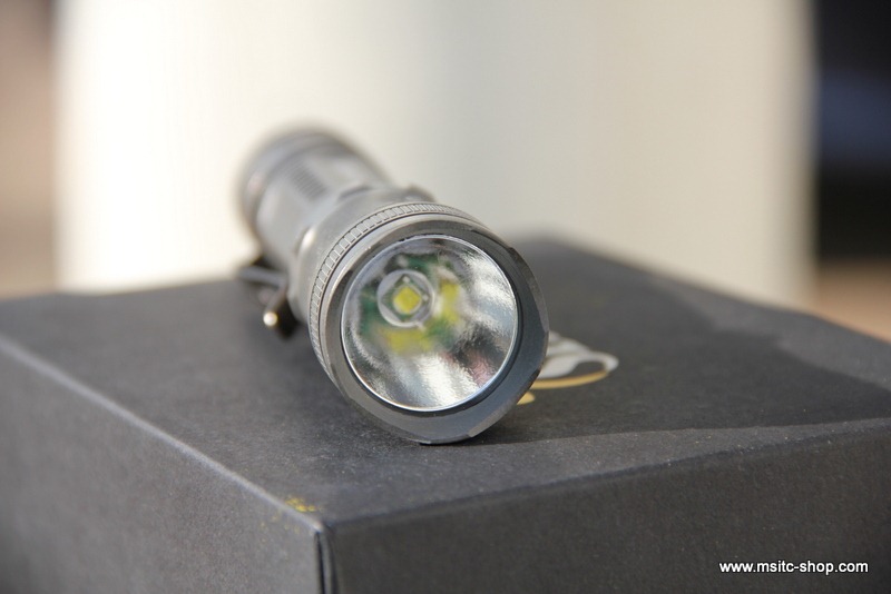

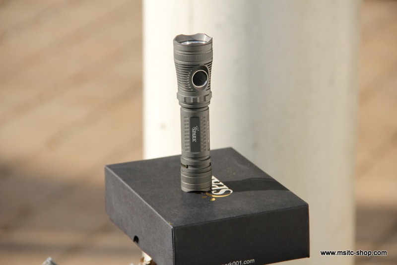

Durch die matt-graue Beschichtung heben sich Lampen von Spark schon rein optisch vom ansonsten eher eintönigen typischen schwarz ab. Dass die Lampe mit zwei Schaltern ausgestattet ist, die beide dieselbe Funktion erfüllen, mag vielleicht für den ein oder anderen etwas verwirrend erscheinen; ich für meinen Teil finde die Idee gut, denn die Geschmäcker sind ja bekanntermaßen verschieden, und mit dieser Art der Bedienung wird für jeden etwas geboten.
Auch die SL6-800CW hinterläßt - genauso wie die Stirnlampen von Spark – einen sehr ordentlichen Eindruck. Mit gut geschnittenen und geschmierten Gewinden und einer qualitativ äußerst hochwertigen Verarbeitung stellt diese Lampe unter Beweis, dass ihr Kaufpreis nicht von ungefähr kommt.

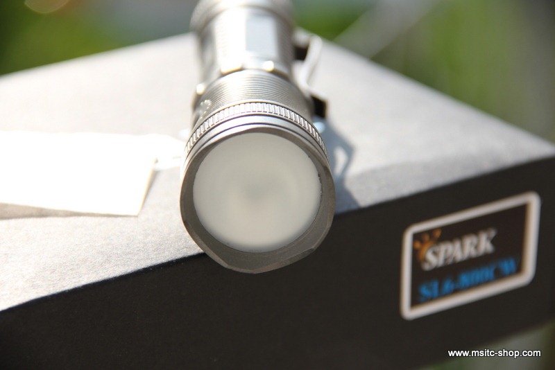

Die mitgelieferte Diffusorlinse sorgt für ein angenehmes Streulicht, so dass die Spark SL6-800CW auch sehr gut zur Ausleuchtung des Nahbereichs verwendet werden kann. Sie wird einfach aufgesetzt, nachdem der Bezel abgeschraubt wurde; anschließend wird der Bezel über der Diffusorlinse wieder festgeschraubt.

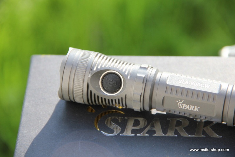

Die Lampe bietet fünf Leuchtmodi, die durch Drücken und gedrückt halten des vorderen oder hinteren Schalters ausgewählt werden können. Mit einem Doppelklick auf einen der beiden Schalter kann aus jedem Leuchtmodus heraus der Turbo Mode aufgerufen werden, der allerdings max. fünf Minuten zur Verfügung steht; um eine Überhitzung zu vermeiden, schaltet die Spark SL6 anschließend auf den Max Mode zurück.

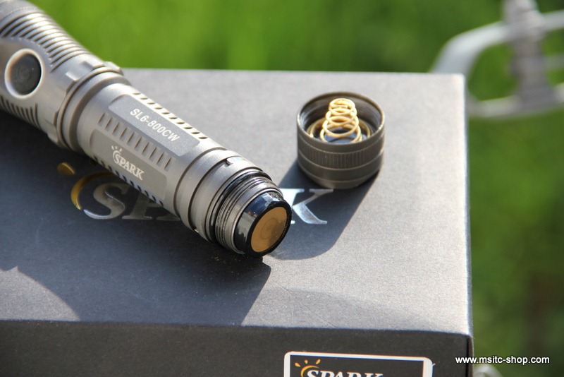

  • Batterie: 1 x 18650 Akku oder 2 x CR123A Li-Io Batterie

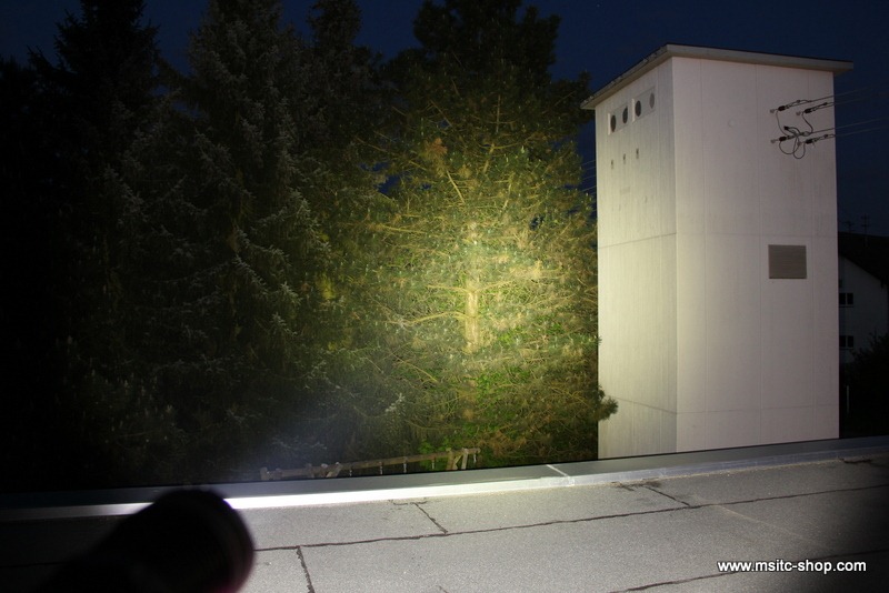

Ein Video aus der Serie Helle Taschenlampen@Night zeigt die Spark SL6-800CW beim nächtlichen Einsatz:
Spark SL6-CW800 Video review at night

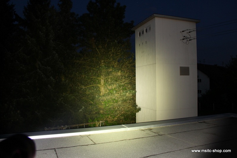

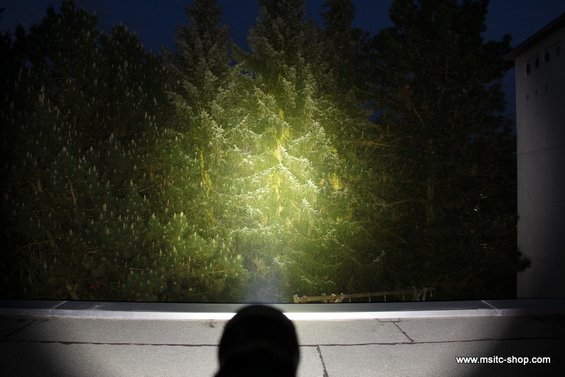

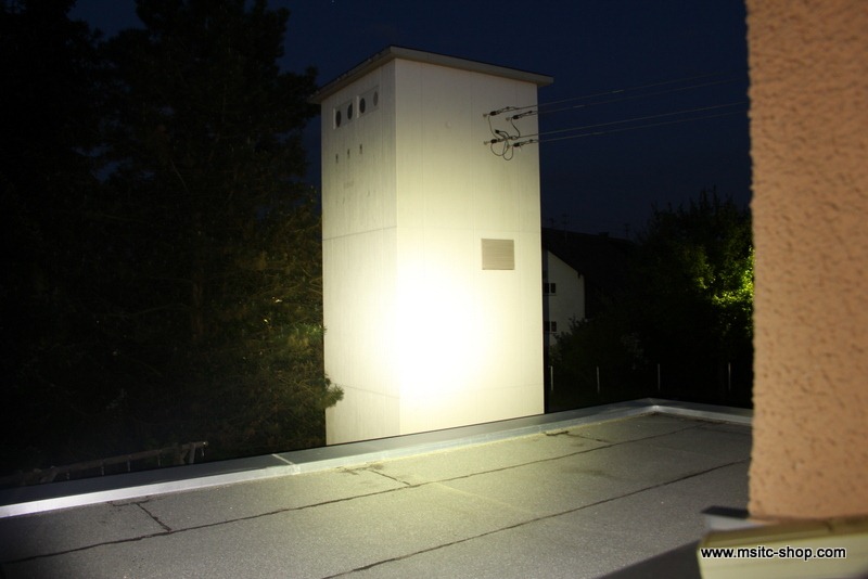

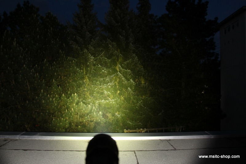

Um den Unterschied zwischen Turbo Mode und Max Mode besser erkennen zu können, habe ich von beiden Modi Beamshots gemacht.
Zuerst kommen die Shots im Turbo Mode, gefolgt von denen im Max Mode.
1. Turbo Mode
2. Max Mode

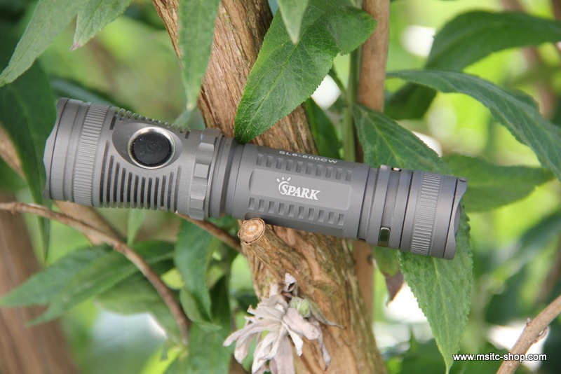

Die massive und stabile Verarbeitung der Stirnlampen ist auch bei der SL6-800CW gegeben, und wer eine handliche und kompakte Taschenlampe sucht, die kurzfristig äußerst helle 800 Lumen liefert, um anschließend mit immer noch hellen 500 Lumen weiterzuleuchten, ist mit der Spark SL6-800CW bestens bedient.

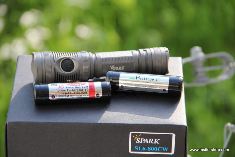

Beim Energiehunger dieser Taschenlampe empfehle ich allerdings dringend, hochwertige Markenakkus von AW oder Redilast zu verwenden.
