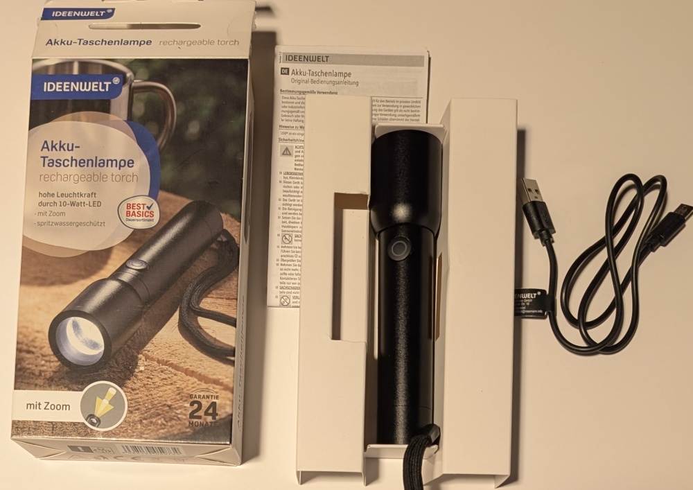

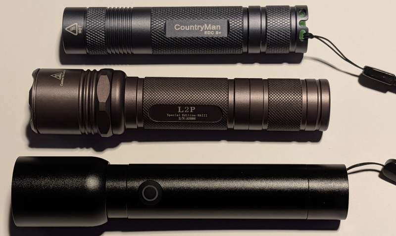

Leuchten-Format
Kopfdurchmesser: 32 mm, Linse: 20 mm, Länge 14.3 cm,
Ich weiß nicht, was gerade top-aktuell ist, ich nehm' mal zwei alte Knochen zum Vergleich:

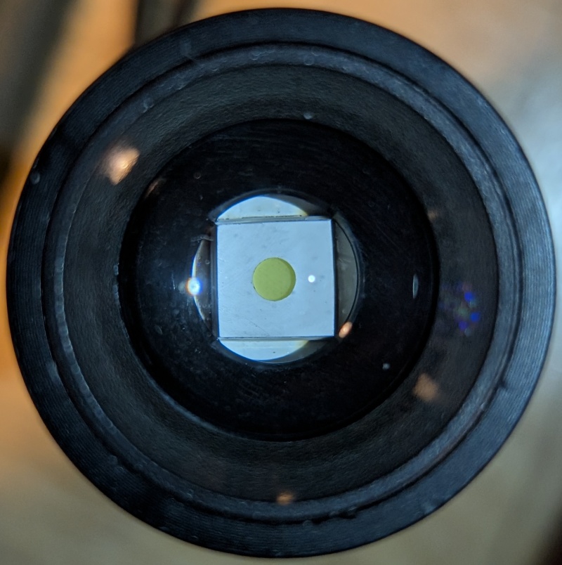

LED? Oha, unklar! Ich hab auf die Schnelle nichts gefunden. Aber: @Köf3 weiß sicher bescheid! :- ) "Köööf!..."
Der runde Emitter führt zu einem scharfen "Theater-Spot", siehe weiter unten "Beamshots". Eigentlich irrelevant, aber ich find's gut, dass in so einer Budget-Lampe ein runder Emitter gewählt wurde.

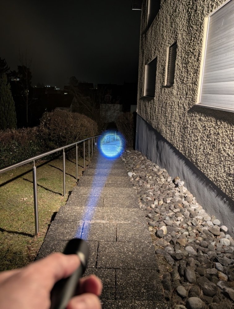

  • Spot:
    - Lichtstärke: 819 Lx@5m => 20 kCd => Ansi-Reichweite 280 m
    - Spotdurchmesser: 9 cm @ 1m
    - Lichtstrom: 100 lm?
    (gaanz grob!, ich trau meiner Lumenkugel nicht mehr so ganz über den Weg. Ewig her, dass ich die irgendwie kalibriert hatte. Schade, sorry)
    - Leuchtdichte: 20 kCd@20mm Linse => LED ca. 70 Cd/mm². Nix besonderes, aber wirklich ok.

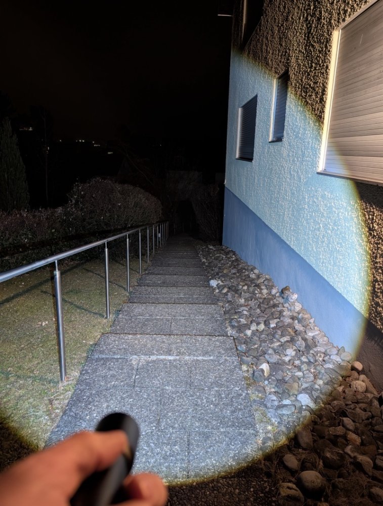

  • Flood:
    - Lichtstärke: 25.3 Lx@5m => 630 Cd => Ansi-Reichweite 50 m
    - Spotdurchmesser: 120 cm @ 1m
    - Lichtstrom: 280 lm?

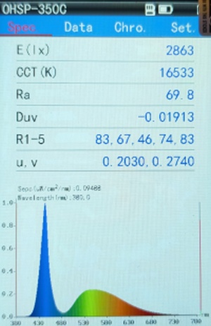

  • Farbe:
    - Farbtemperatur: irgendwas zwischen 13000 K (Gossen Mavospec) und 16500 K (HopooColor OHSP-350C)
    ...rätselhaft, soo kaltweiss? Wo gibt's denn sowas? Bei Benutzung fiel mir das gar nicht auf. Die Leuchte ist wohl einfach noch hell genug, dass die kalte Farbtemperatur zumindest mir gar nicht auffällt. Mich ärgert Kaltweiß, wenn es zu dunkel ist. Hier habe ich kein Problem.
    - CRI Ra: um die 70

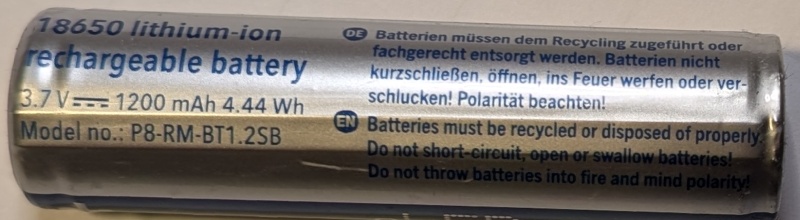

Akku
1 x 18650. Mitgeliefert: eLEDtrik, "P8-RM-BT1.2SB", 1200 mAh.
Das ist mit Abstand der "kleinste" 18650er, den ich persönlich - mit einer offiziellen Kapazitätsangabe - in der Hand hatte. Find' ich gut.
Tatsächliche Kapazität habe ich noch nicht gemessen.
Apropos, die Leistungsangabe "10 W" für die Leuchte insgesamt scheint mir übertrieben.

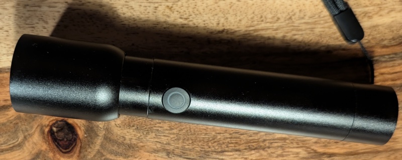

Ein Knopf: Ein / Aus.
Keine Modi. Keine China-Epilepsie-blinkenmode-Gewitter. Die Leuchte hat mir damit unterm Strich echte Sympathie entlockt.
Leuchtring im Knopf: Blau (eingeschaltet), Rot (Nachladen), Grün (Aufgeladen)
Handhabung
Einschaltknopf: Der Gummi-Knopf ist auch im Dunkeln gut tastbar. Hat einen guten Druckpunkt. Ist aber doch recht leichtgängig (also versehentliches Einschalten wahrscheinlich). Beim Transport in Tasche: Besser schützen.

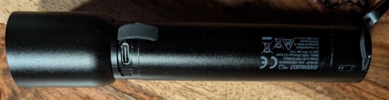

USB-C-Port: Mit einem Aufsteck-Gummi geschützt. Beim Nachladen sollte man Acht geben, dass der nicht ausleiert. Sonst kann man den Zoom-Kopf nicht mehr drüberschieben. Naja, ich würde den Gummi einfach entfernen, wenn er doch mal ausleiert, denn ich behandele meine Leuchten eh pfleglich und brauche diese Abdeckung nicht. Und mit zurückgefahrenem Kopf ist der Port eh verdeckt.

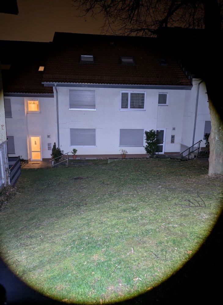

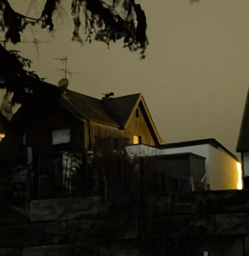

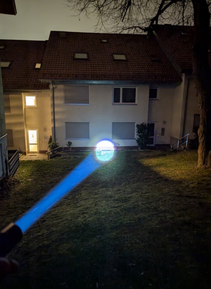

Mit einem Pixel9 Handy, also volldynamisch und überbelichtet, aber besser als nix.
Diese animated gifs - ich hoffe das funktioniert, sonst muss ich halt nachfassen...
1. (anim-gif mag grad nicht, also einfach beide Bilder)
2. (anim-gif mag grad nicht, also einfach beide Bilder)
3. anim-gif (ohne Lampe / mit Zoom)
- Macht mir schon zum Spielen Spaß. Ich finde die Lampe aber auch sehr praktisch
- Schön schmaler Spot, ziemlich weiter Flood, immer gleichmäßige Ausleuchtung. Faszinierend, diese Linsen-Zooms...
Sieht aus wie ne generische round-die LED, die so vermutlich von dutzenden Firmen in China zusammengeklöppelt wird. Ein Bild ohne Linse von oben und schräg von der Seite wären hilfreich, dann kann ich evtl. mehr sagen.

Jetzt habe ich auch so eine lustige Lampe.
Der erste Eindruck ist erst mal so mittel …

Ich finde nur den mitgelieferten 18650er etwas lächerlich hinsichtlich Kapazität. :grinsen:

zum Unterspannungsschutz: mein Exemplar schaltet unter 2.55V einfach aus
