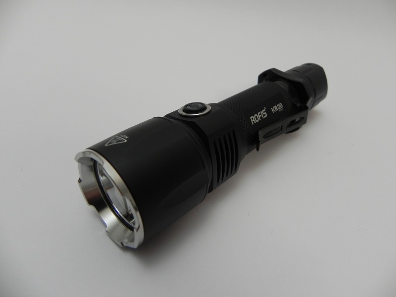

  1. Hallo,
    und ein weiteres Review von mir zu einer Lampe :thumbup: Das Testexemplar der Rofis KR20 wurde mir freundlich vom Hersteller Rofislight für dieses Review bereitgestellt.
    Einleitung/Allgemeines
    Rofis ist schon seit einigen Jahren auf dem Taschenlampenmarkt aktiv. Im überwiegenden mit kleinen taktischen Lampen, aber auch mit Lampen für spezielle Anwendungen. Die KR20 ist eine taktische Lampe mit grosser Funktionalität und einer XP-L Hi LED. Damit kann sie trotz des recht kleinen Reflektors eine gute Reichweite erzielen.

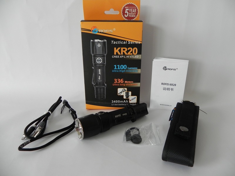

    Die Lampe kam gut verpackt in einem kleinen Karton. Neben der Lampe gehören eine Handschlaufe, O-Ringe, ein Schaltergummi, ein MicroUSB-Kabel, ein Holster, ein Rofis 18650 Akku und eine Anleitung zum Lieferumfang.

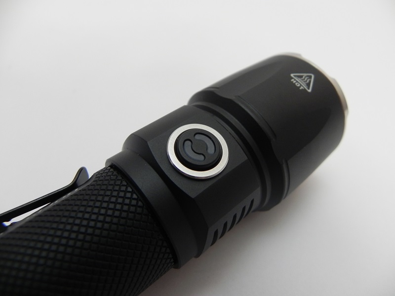

    Die Lampe wird mit dem Tailcap Clicky eingeschaltet. Damit ist auch Momentlicht möglich. Man darf allerdings nicht zu schnell klicken, sonst landet man im Tactical Strobe ;) Mit dem Seitenschalter der Lampe am Lampenkopf werden die Modi durchgeschaltet. Es stehen folgende Modi zur Verfügung:
    Locator (Schalter blinkt grün)
    Ultra-Low
    Low
    Mid
    High
    Turbo
    Zusätzlich gibt es noch drei Blinkmodi (Strobe, Beacon, SOS), die separat durch Gedrückthalten geschaltet werden, also nicht in der normalen Schaltreihenfolge liegen. Die Moon Stufe (nicht Ultra-Low) und die zuletzt verwendete Leuchtstufe können direkt aus dem ausgeschalteten Zustand aktiviert werden, was ich sehr gut finde. Für ersteres muss man die Lampe allerdings mit zwei Händen bedienen (eSwitch gedrückt halten und Tailcap schalten).

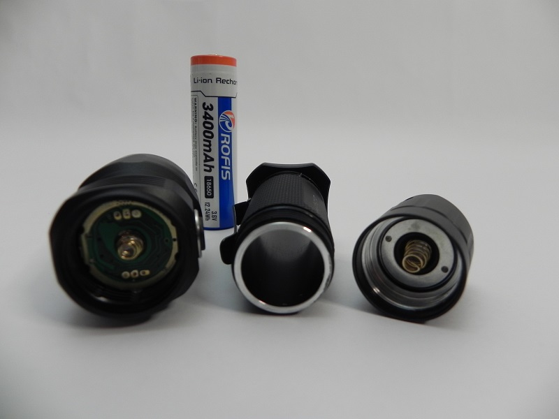

    Ein geschützter Akku mit 3400mAh liegt der Lampe bereits bei. Dieser kann mit dem mitgelieferten MicroUSB-Kabel in der Lampe geladen werden. Der Ladeschluss erfolgte bei meinen Tests zuverlässig und die Spannung lag, wie bei der TR20 auch, nach kurzer Wartezeit bei 4,18V.

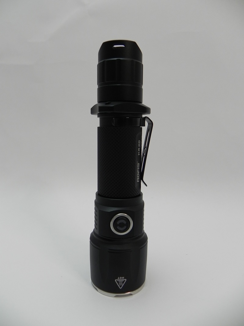

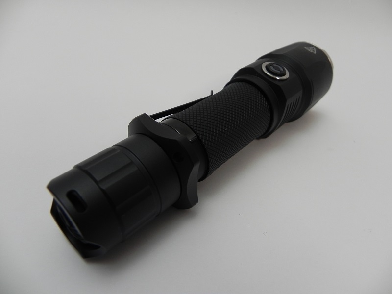

    Der Clip ist schön fest aber nicht zu starr.
    Treiber
    Die Lampe verfügt über einen Multimode-Treiber mit 5 Standard Leuchtstufen, drei Blinkmodi, einer Locatorfunktion und einer separaten Moon Stufe. Die in den Schalter integrierten LED zeigen auch den Akkustand an bzw. während des Ladevorgangs den Ladezustand. Verpolungsschutz ist selbstverständlich. Das ist Funktionalität satt.

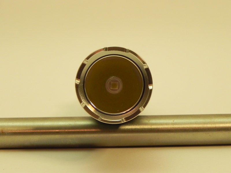

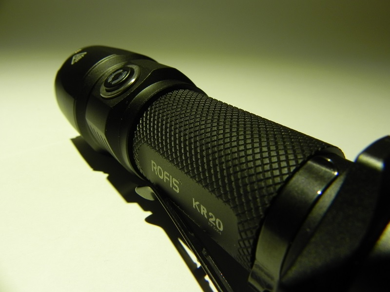

    Die Lampe fühlt sich in der Hand wertig und sehr griffig an. Auch das Gewicht ist gefühlt überraschend hoch für eine so kleine Lampe. Das sanfte Knurling verhindert effektiv ein versehentliches Abrutschen. Die Gewinde sind leicht gefettet und sauber geschnitten, aber nicht anodisiert. Scharfkantiges oder sonstige Fehler bei der maschinellen Bearbeitung habe ich nicht feststellen können.

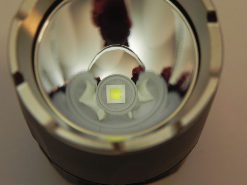

    Die Wärmeableitung der Lampe funktioniert gut. Die Lampe erwärmt sich spürbar nach recht kurzer Zeit. Die LED ist sauber zentriert im Reflektor.

    Alle Teile der Lampe

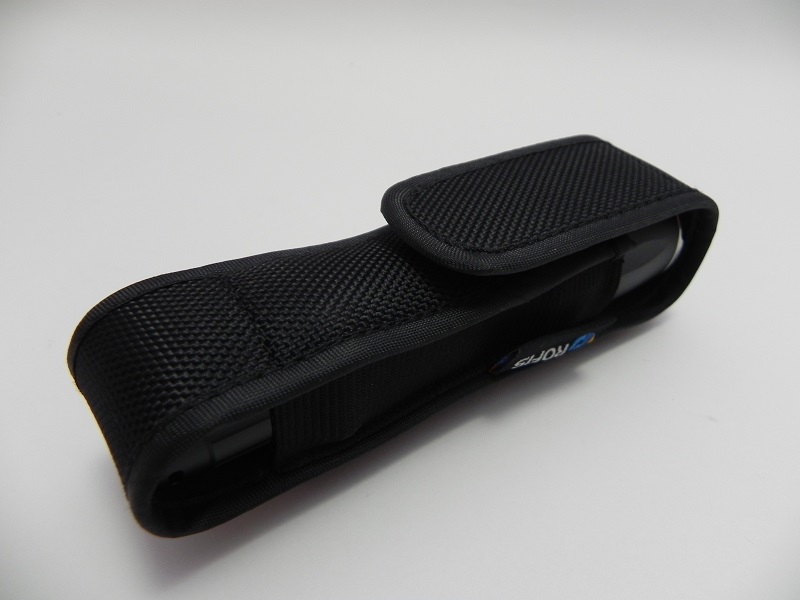

    Das Holster aus Cordura ist einfach aber funktional.

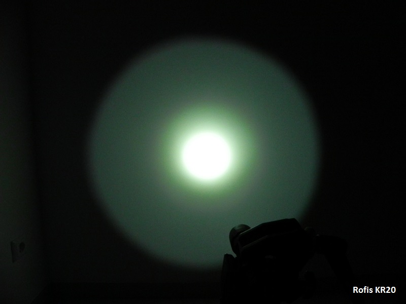

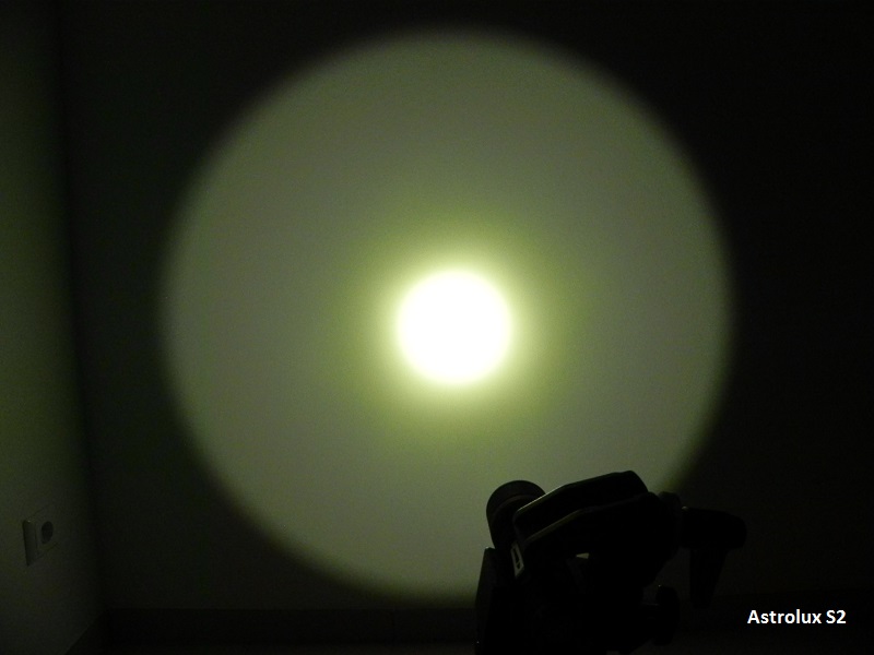

    Die Rofis KR20 macht ein schön sauberes Lichtbild, ziemlich enger Spot mit etwas Korona. Für eine XP-L Hi recht typisch. Die Lichtfarbe ist kaltweiss.
    Beamprofil
    Ein mittlerer Abstrahlwinkel bei der KR20 aber dennoch der engste von allen gezeigten. Der Beam ist dem der Astrolux S2 recht ähnlich.

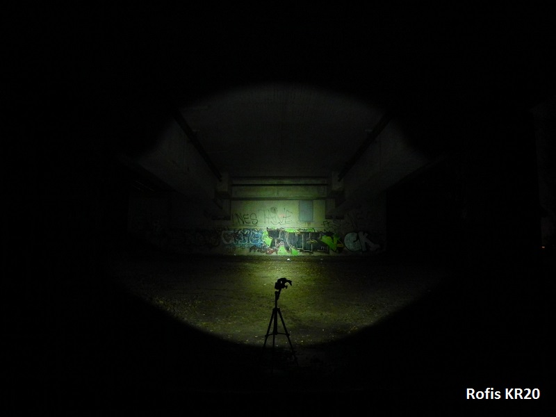

    Entfernung zur Brücke sind ca. 45m Nikon P100, f=4,0, 0,25 Sek., ISO=800.
    Kontrollshot
    Rofis TR20
    Convoy C8 XP-L Hi
    Astrolux S2 XP-L Hi NW
    Die Helligkeit und vor allem die Reichweite der KR20 ist durchaus beeindruckend, kann sich aber von anderen Lampen ähnlicher Grösse mit Hi-LED nicht wirklich absetzen. Draussen macht die kleine Lampe wirklich Spass.
    Die Rofis KR20 ist erstaunlich vielseitig und dabei bleibt die Qualität auch nicht auf der Strecke. Mir gefällt die Haptik der Lampe auch sehr gut. Generell finde ich, dass der Markt nach mehr Lampen schreit, die per USB ladbar sind. Sep. Ladegeräte entfallen damit und mittlerweile findet man meist zuverlässige Ladeelektroniken in den meisten Lampen. Die taktische Nutzung kann ich nur bedingt beurteilen, da fehlen mir einfach die Anwendungsfälle. Die Krone aus Edelstahl sieht aber z.B. toll aus. Unterwegs macht die Lampe auch eine gute Figur. Da sie relativ klein ist, passt sie gut in die Jackentasche und ist sehr handlich - auch durch die Bedienung am Seitenschalter.
    Mir gefällt die KR20 sehr gut und sie liegt wirklich toll in der Hand. Meine Kaufempfehlung!
