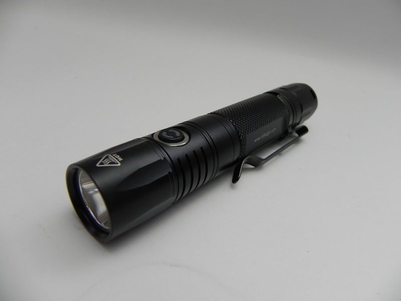

Rofis ist schon seit einigen Jahren auf dem Taschenlampenmarkt aktiv. Im überwiegenden mit kleinen taktischen Lampen, aber auch mit Lampen für spezielle Anwendungen. Die KR10 ist eine etwas kleinere taktische Lampe mit grosser Funktionalität und einer XP-L Hi LED. Damit erreicht sie eine beachtliche Reichweite.

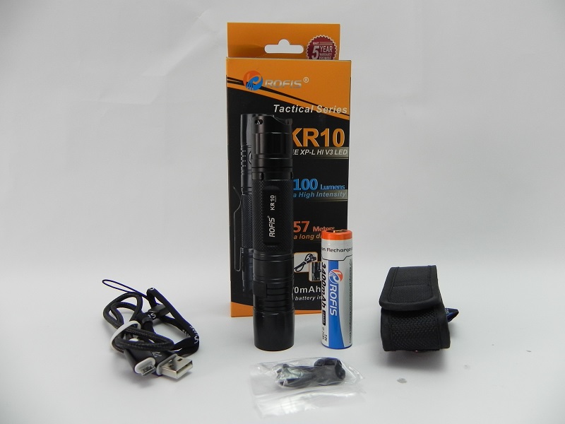

Die Lampe kam gut verpackt in einem kleinen Karton. Neben der Lampe gehören eine Handschlaufe, O-Ringe, ein Schaltergummi, ein MicroUSB-Kabel, ein Holster, ein Rofis 18650 Akku und eine Anleitung zum Lieferumfang.

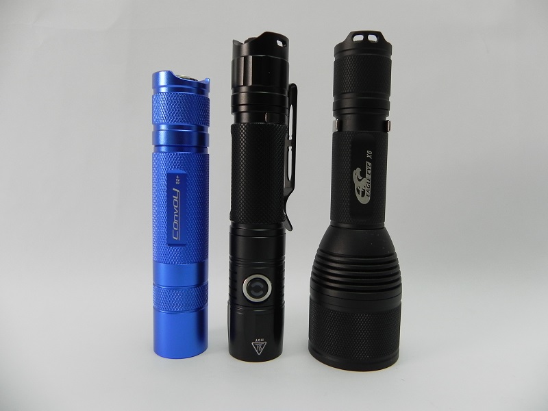

Hier der Grössenvergleich der Lampe. Hier gegenüber und der Convoy S2+ und der Eagle Exes X6.

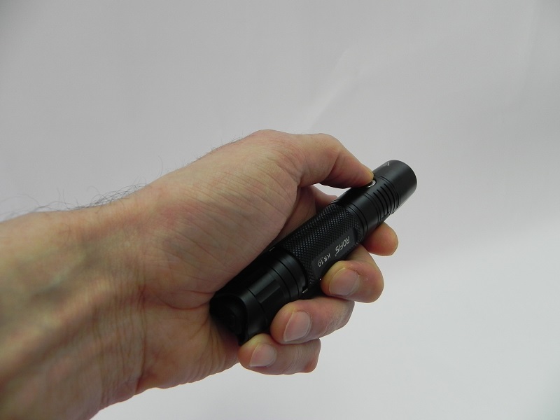

Und der Handvergleich

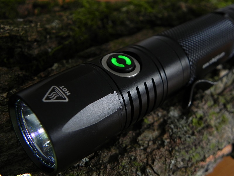

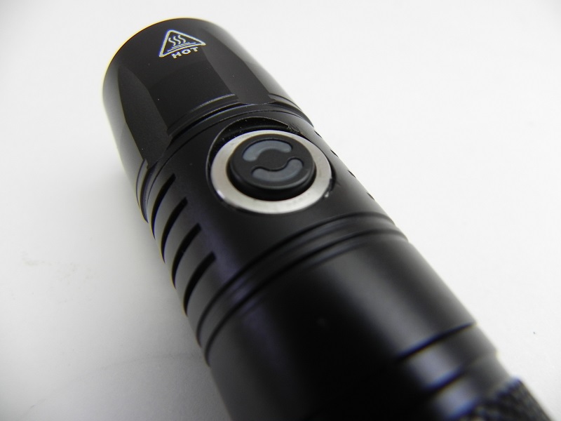

Mit dem Seitenschalter der Lampe am Lampenkopf werden die Modi durchgeschaltet. Es stehen folgende Modi zur Verfügung:
Locator (Schalter blinkt grün)
Ultra-Low
Low
Mid
High
Turbo
Zusätzlich gibt es noch drei Blinkmodi (Strobe, Beacon, SOS), die separat durch Gedrückthalten geschaltet werden, also nicht in der normalen Schaltreihenfolge liegen. Die Moon Stufe (nicht Ultra-Low) und die zuletzt verwendete Leuchtstufe können direkt aus dem ausgeschalteten Zustand aktiviert werden, was ich sehr gut finde. Für ersteres muss man die Lampe allerdings mit zwei Händen bedienen (eSwitch gedrückt halten und Tailcap schalten).

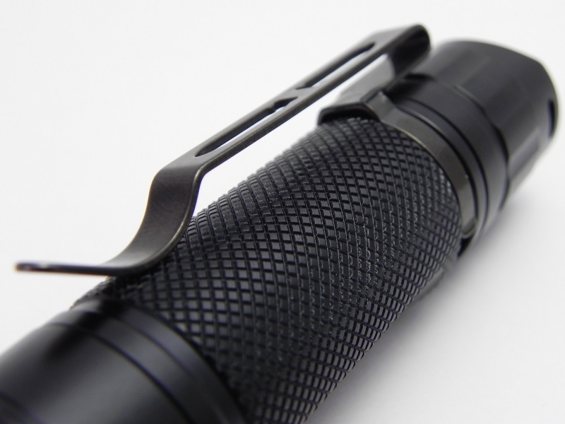

Der Clip ist schön fest aber nicht zu starr.

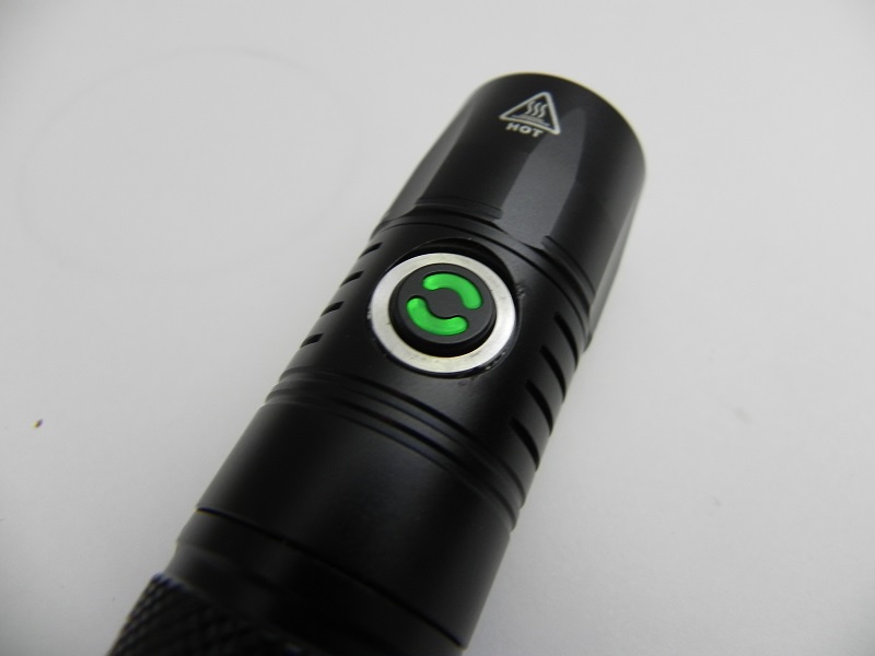

Die Lampe verfügt über einen Multimode-Treiber mit 5 Standard Leuchtstufen, drei Blinkmodi, einer Locatorfunktion und einer separaten Moon Stufe. Die in den Schalter integrierten LED zeigen auch den Akkustand an bzw. während des Ladevorgangs den Ladezustand. Verpolungsschutz ist selbstverständlich. Das ist Funktionalität satt.

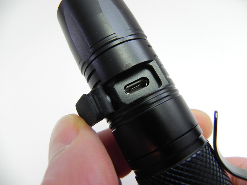

Die Ladebuchse. Um die Lampe laden zu können, muss sie an der Tailcap eingeschaltet werden.

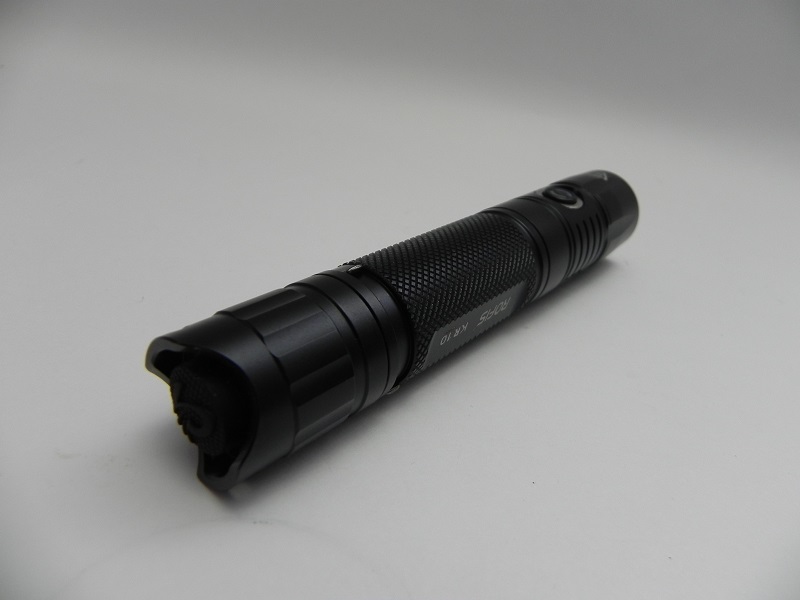

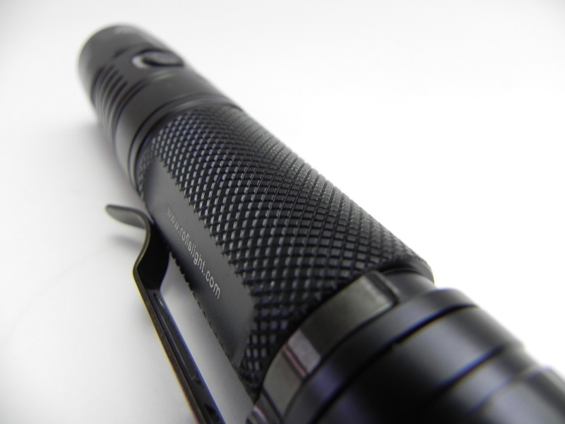

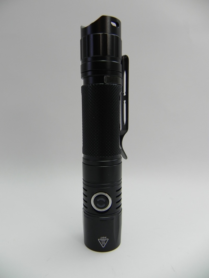

Die Lampe fühlt sich in der Hand wertig und sehr griffig an. Auch das Gewicht ist angenehm für eine so kleine Lampe. Das sanfte Knurling verhindert effektiv ein versehentliches Abrutschen, es könnte aber etwas ausgeprägter sein. Die Gewinde sind leicht gefettet, sauber geschnitten und anodisiert. Scharfkantiges oder sonstige Fehler bei der maschinellen Bearbeitung habe ich nicht feststellen können.
Die Wärmeableitung der Lampe funktioniert gut. Die Lampe erwärmt sich spürbar nach recht kurzer Zeit. Die dezenten Kühlrippen können aber natürlich keine Wunder vollbringen.

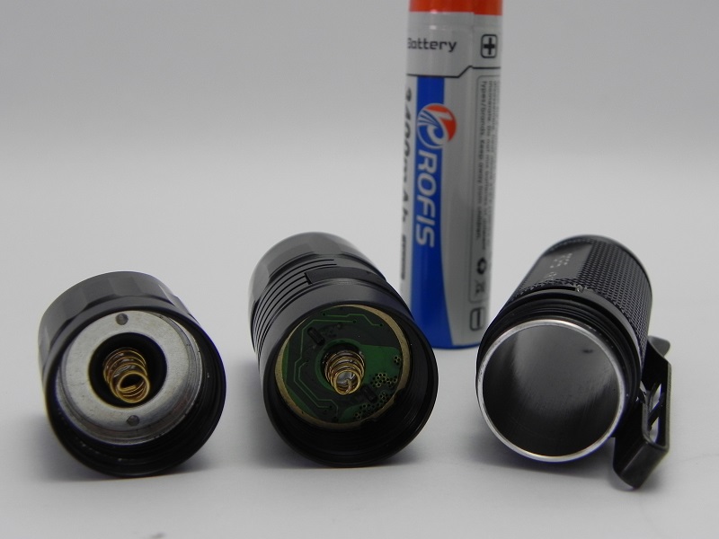

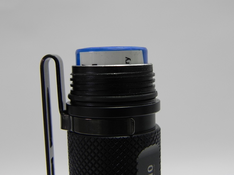

Akkurohrgewinde
Alle Teile der Lampe

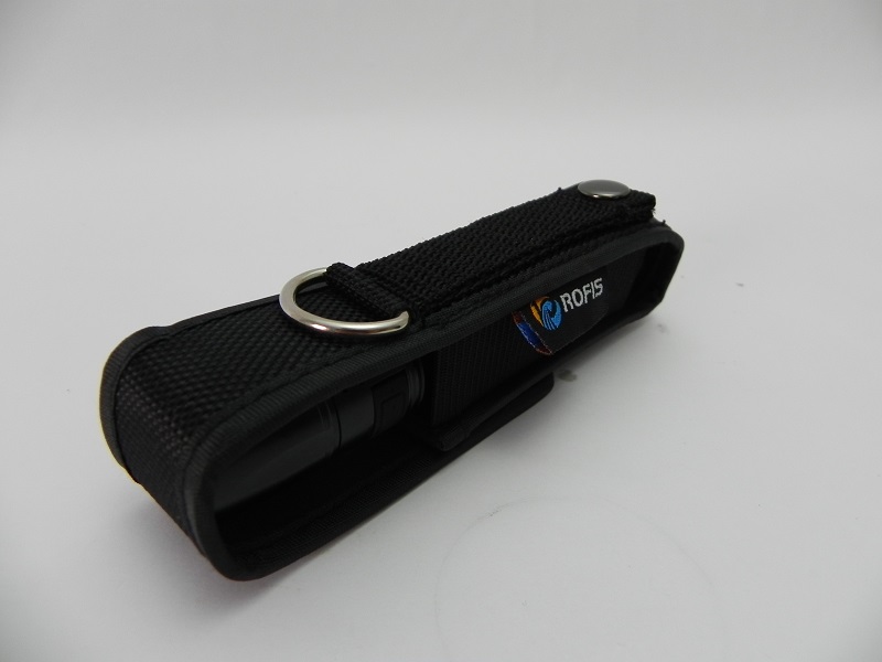

Das Holster aus Cordura ist einfach aber funktional.

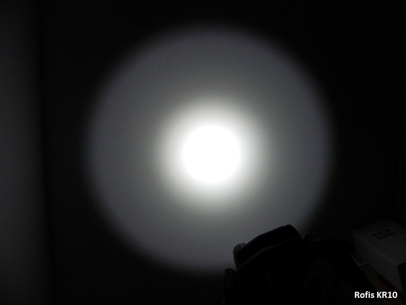

Whitewallshots
Rofis KR10
Eagle Eyes X6

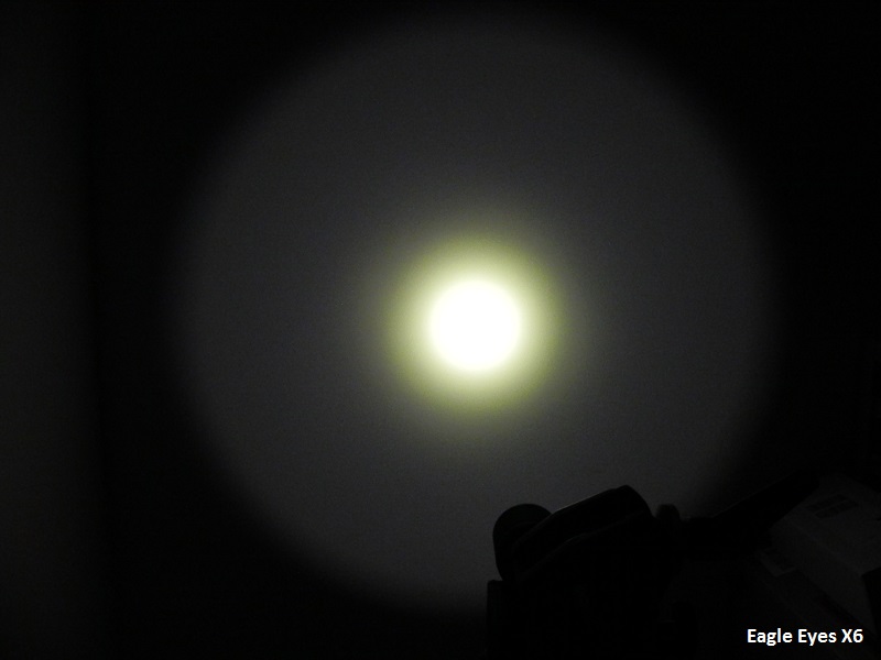

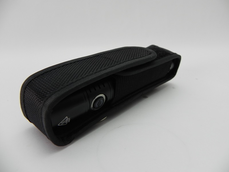

Die Rofis KR10 macht ein schön sauberes Lichtbild, etwas breiterer Spot mit etwas Korona. Für eine XP-L Hi recht typisch. Die Lichtfarbe ist ein schönes kaltweiss. Ich würde um die 5500K vermuten.

Ein mittlerer Abstrahlwinkel bei der KR10. Der Beam ist dem der X6 recht ähnlich.

Die Rofis KR10 ist funktional identisch zur KR20 und dabei erstaunlich vielseitig. Die Qualität bleibt dabei auch nicht auf der Strecke. Mir gefällt die Haptik der Rofis Lampen auch immer wieder gut. Die Bedienung ist umfangreich aber intuitiv, die USB Ladefunktion rundet das ganze ab. Unterwegs macht die Lampe auch eine gute Figur. Da sie relativ klein ist, passt sie gut in die Hosen- oder Jackentasche und ist sehr handlich - auch durch die Bedienung am Seitenschalter, der sich auch gut ertasten lässt.
