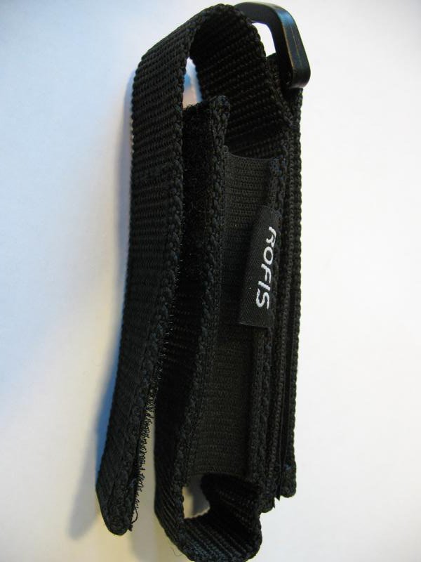

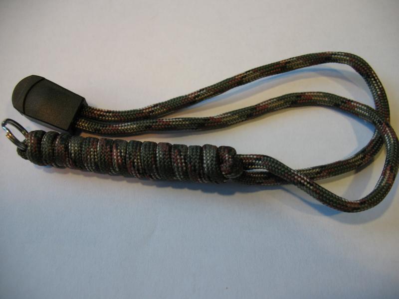

    Im Prinzip das übliche; dafür aber vollständig (Clip (abnehmbar), Lanyard, O-Ring, Ersatzkappe, Gebrauchsanweisung (engl.) und ein Holster.
    Schon mal ein Pluspunkt; oft wird das Holster vom Hersteller ja eingespart. Auch das Lanyard (tarnfarben) macht einen guten Eindruck.
    Das Holster gleicht in der Qualität denjenigen die auch andere Hersteller wie z.B. Fenix mitliefern. Nichts besonderes – aber geeignet.

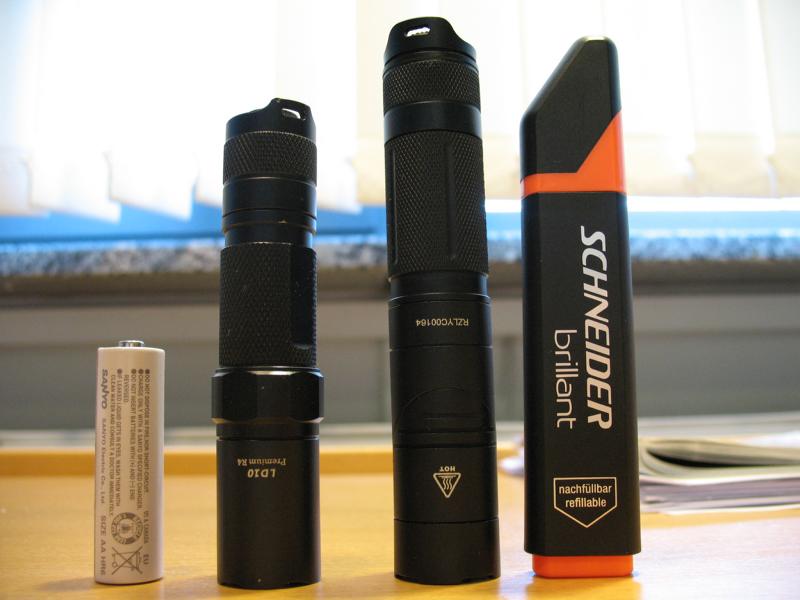

    Hier mal ein Größenvergleich mit Fenix LD10 , AA-Eneloop und einem Textmarker

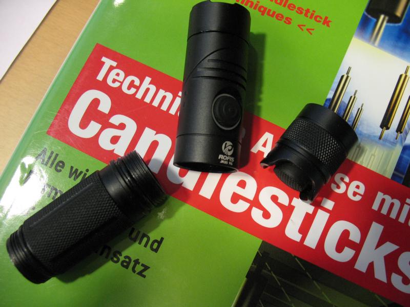

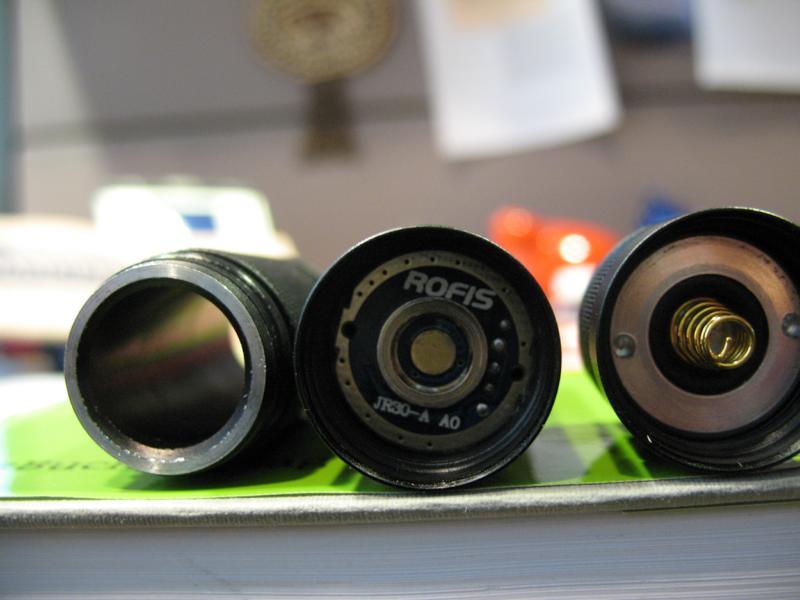

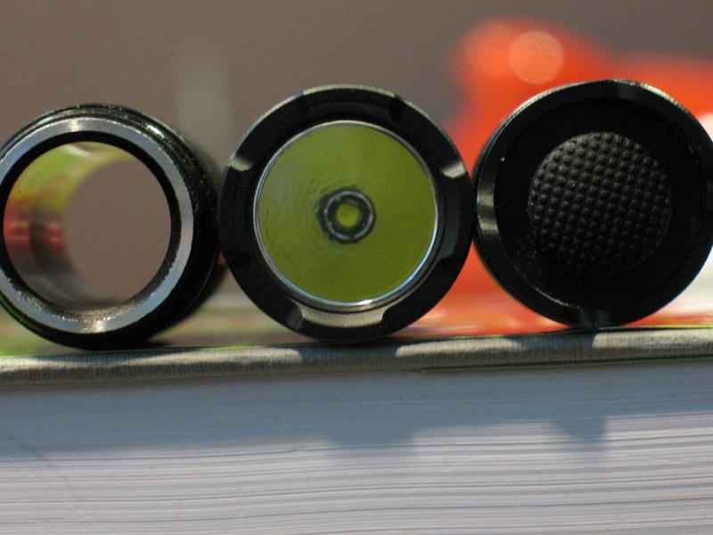

    Insgesamt kann man die Lampe in drei Teile zerlegen:
    LED ist perfekt zentriert!

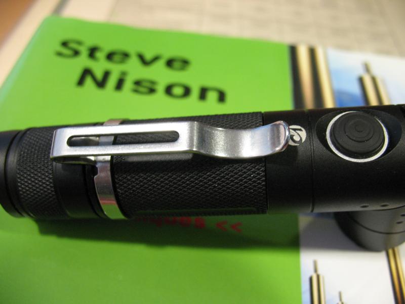

    Hui – auf dem Bild sieht mans: Die Lampe hat einen Seitenschalter!
    Und einen Clicky hinten!

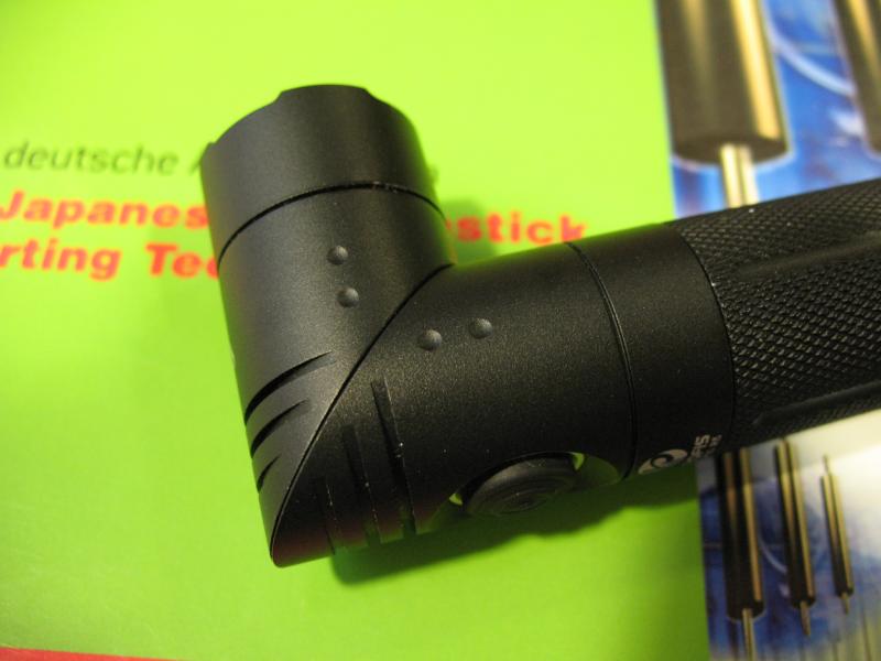

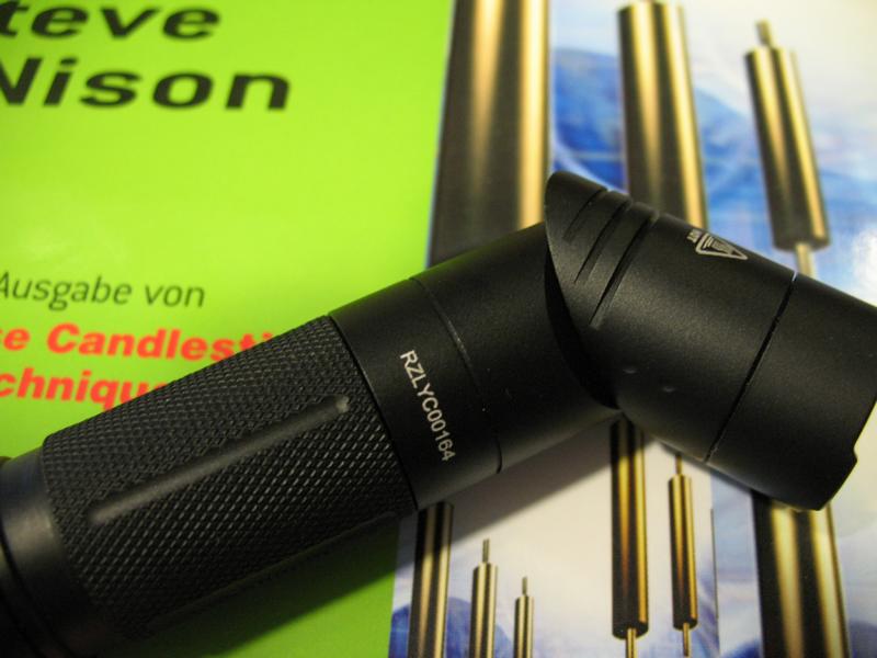

    Nun zum Clou der Lampe: Der Kopf ist drehbar!
    Man kann sie buchstäblich im Handumdrehen zur Winkellampe machen.
    Trotzdem ist sie wasserdicht!
    Man sieht: der versteckte Bereich, der beim drehen sichtbar wird, ist massiv. Insofern nehm ich der Lampe die Wasserdichtigkeit ab. Habs aber nicht getestet.
    Die Drehung des Lampenkopfes erfordert ein wenig Kraft – d.h. von alleine verstellt sich der Kopf nicht.
    Das verstellen des Lampenkopfes kann man auch bei eingeschalteter Lampe vornehmen.

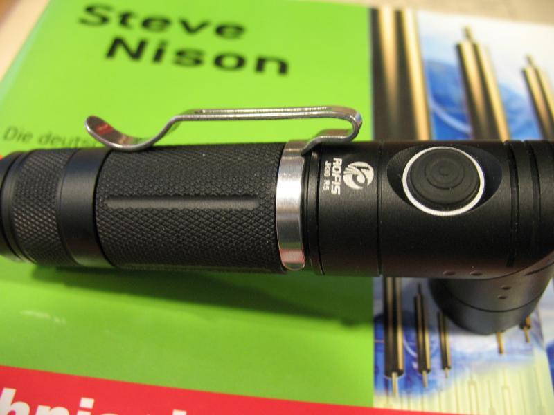

    Sollte man die Lampe als Winkellampe benutzen, dann ist natürlich der Clip hilfreich um sie z.B. in der Brusttasche einzuclippen.
    Sollte der Clip gerade in der falschen Richtung sein -> kein Problem: Man muss nicht den Clip abziehen und andersrum draufstecken - was ja oft zu Kratzern auf der Lampe führt –
    Nein, man dreht einfach das Mittelteil der Lampe um.(aufschrauben, umdrehen, wieder einschrauben)
    Diese Lösung gefällt mir besonders! Da hat mal jemand mitgedacht, der sich auch schon viele Lampen durch Clip wechseln zerkratzt hat.

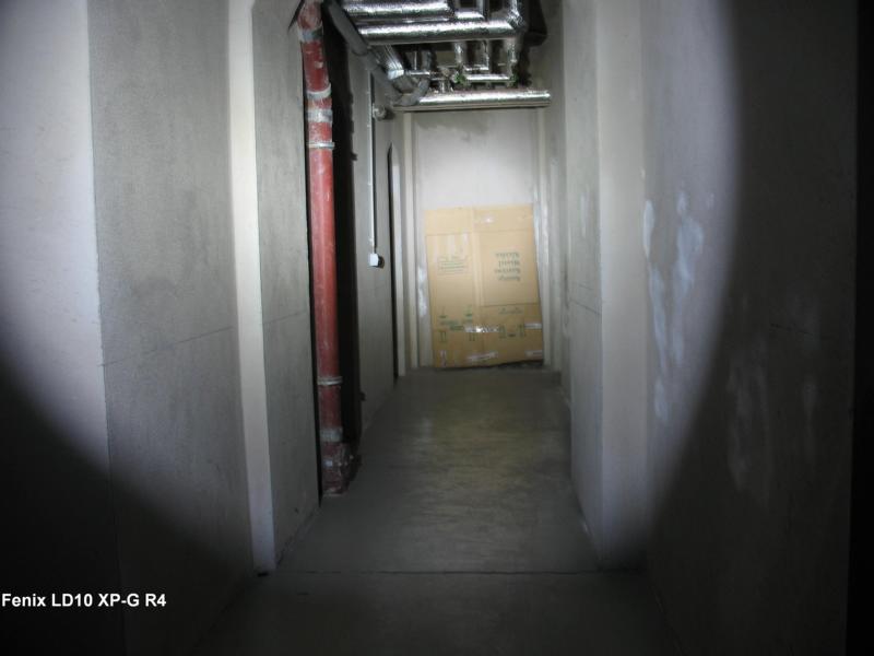

    Hier noch einige Indoor-Beamshots.
    Einstellung: ISO 80, Blende 2,8 Belichtung 2 Sekunden.
    Leider sind mir einige Bilder verwackelt oder unscharf geworden . Hab das leider zu spät bemerkt.
