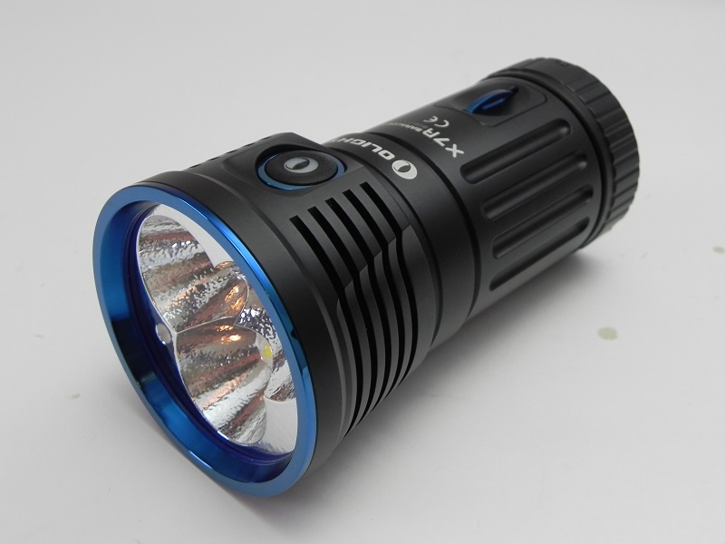

Das Testexemplar der Olight X7R Marauder wurde mir freundlich von Olight Direct De für dieses Review bereitgestellt. Da ich bereits die Vorgängerin X7 reviewen konnte, werde ich im Review auf die wichtigsten Unterschiede eingehen.
Einleitung/Allgemeines
Das Label Olight ist sicherlich nach wie vor mehr als gut bekannt auf dem Taschenlampenmarkt und bedarf keiner besonderen Erläuterung. Olight besticht bereits seit 2006 im Premiumsegment mit hoher Qualität und einem breiten Produktportfolio für unterschiedliche Einsatzzwecke. Hier betrachten wir die neue Olight X7R, welche der im vergangenen Jahr erschienenen X7 nachfolgt. Die Lampe hat sich bei den Dimensionen kaum verändert. Sie kommt immer noch im Dosenformat und bringt massig Helligkeit auf die Strasse.
Lieferumfang
Die Lampe kam gut verpackt in einer ansprechenden Box. Das kennt man schon von der X7. Neben der Lampe gehört ein USB-C Ladegerät, eine mehrsprachige Bedienungsanleitung und ein Holster zum Lieferumfang. Die Akkus sind fest in der Lampe verbaut und eine Entnahme nicht vorgesehen. Grundsätzlich ist es sicherlich möglich an die Akkus ranzukommen, ich sehe dazu aber keinen Grund.

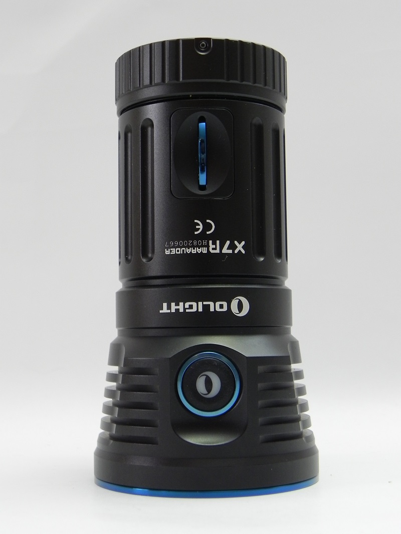

Grössenvergleich

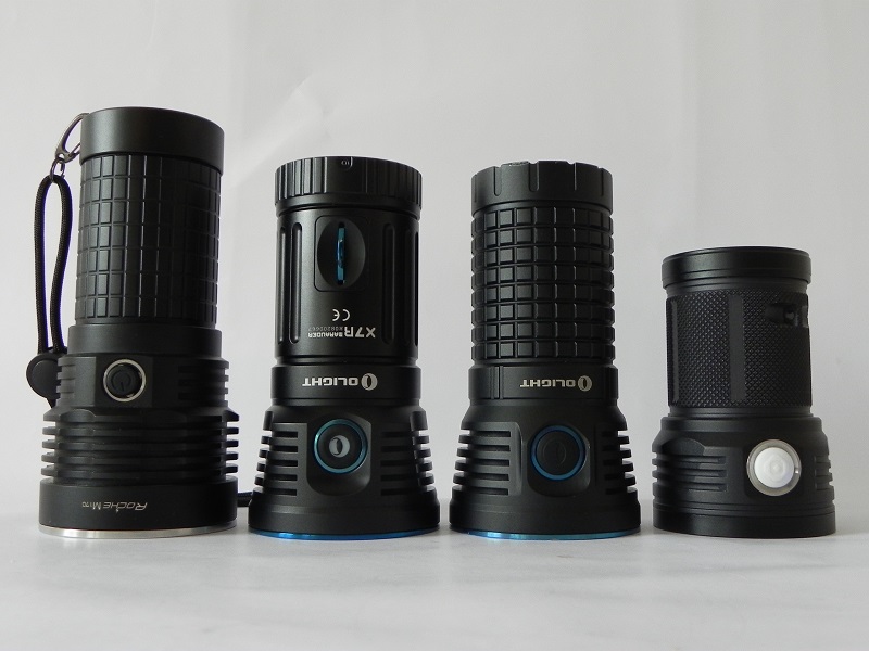

Hier der Grössenvergleich der Lampe. Hier gegenüber der Roche M170, der X7 und der Noctigon Meteor.
Und der Handvergleich
X7 vs X7R

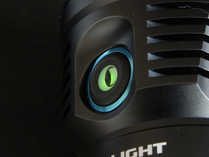

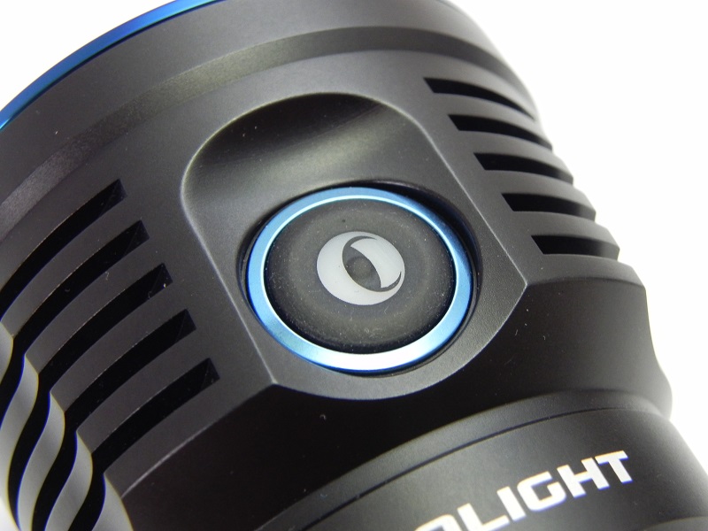

Der Seitenschalter der Lampe sitzt weiterhin am Lampenkopf. Der Schalter ist nun fest und nicht mehr aus Gummi. Der Druckpunkt ist nun stärker und auch der Schalter muss mit spitzem Finger gedrückt werden, um zu schalten. Das erfordert ein recht präzises Treffen des Schalters gegenüber der X7, wo man aus allen Lagen drücken konnte. Das ist sicherlich dem im Schalter sitzenden Indikator geschuldet. Dazu später noch etwas mehr. Es stehen folgende Modi zur Verfügung:

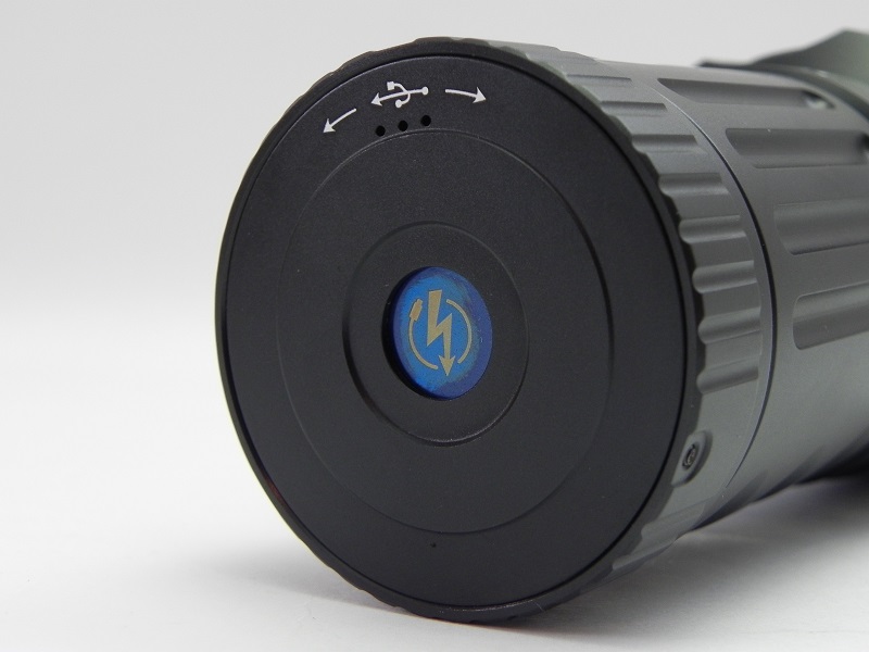

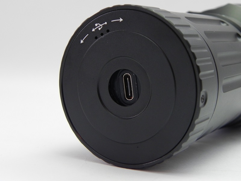

Vier Olight 18650er Hochstromakkus sind in der Lampe bereits eingelegt. Sie muss also nur geladen werden und schon kann es losgehen. Ein Ladegerät und ein USB-C Ladekabel liegen bei. Damit sind auch hohe Ladeströme (hier 3A) möglich. Bei weniger vorhandener Stromstärke, schaltet die Ladeelektronik ab. Ich habe dies mit einer Powerbank überprüft, die max. 2A liefert. Damit ist ein Laden der X7R nicht möglich. Während des Ladevorgangs leuchtet die Ladebuchse rot, sobald der Vorgang abgeschlossen ist, leuchtet die Ladebuchse grün.

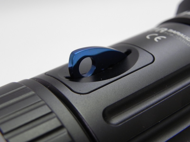

Einer der grössten Kritikpunkte der X7 wurde nun ausgemerzt. Die X7R verfügt nun über eine ausklappbare Aufnahme für eine Handschlaufe/Lanyard. Es war zwar pain in the ass bis ich die Handschlaufe ohne die bei Olight übliche Einfädelhilfe angebracht hatte, aber das ist ein echter Mehrwert.

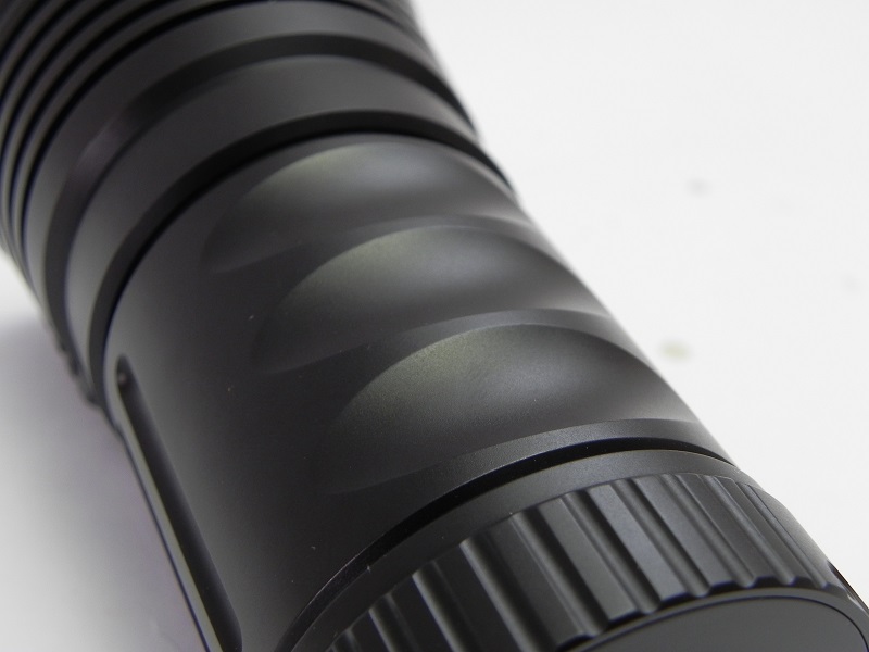

Was soll man erwarten, als pure Perfektion? Und man erhält sie. Die Lampe fühlt sich in der Hand extrem wertig und an, aber natürlich auch schwer, wie bisher auch. Das Olight typische Kreuz Knurling ziert die Lampe nun leider nicht mehr, was ich persönlich sehr schade finde. Mir liegt die Lampe mit den Einbuchtungen an der Unterseite auf jeden Fall nicht mehr so gut und griffig in der Hand, wie die X7. Ansonsten habe ich nichts Scharfkantiges oder auch nur den kleinsten Makel feststellen können.

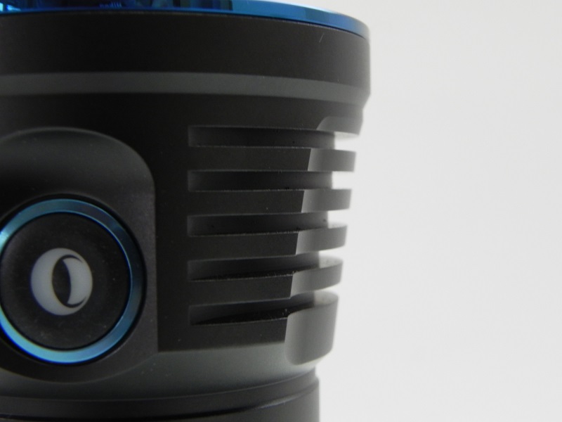

Die Wärmeableitung der Lampe funktioniert sehr gut. Die Lampe erwärmt sich spürbar nach sehr kurzer Zeit. Im Grunde kein Unterschied zur X7

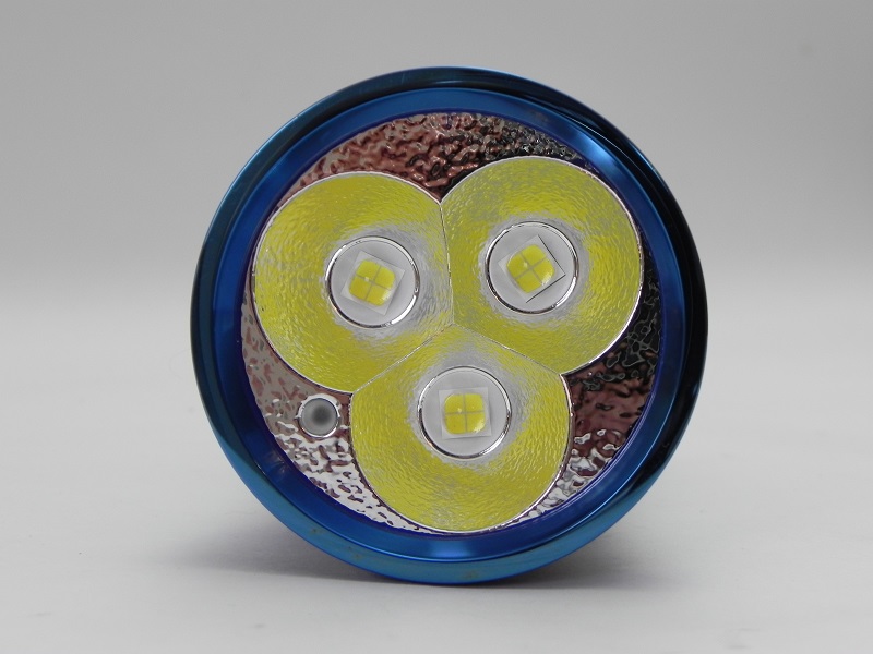

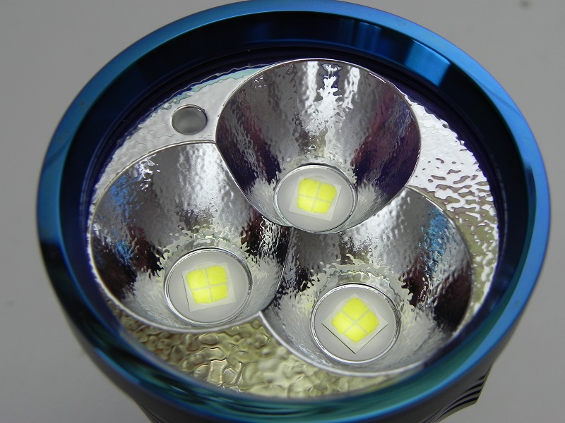

Die LED sind sauber zentriert in den drei OP Reflektoren.
Das gehärtete und AR-beschichtete Frontglas

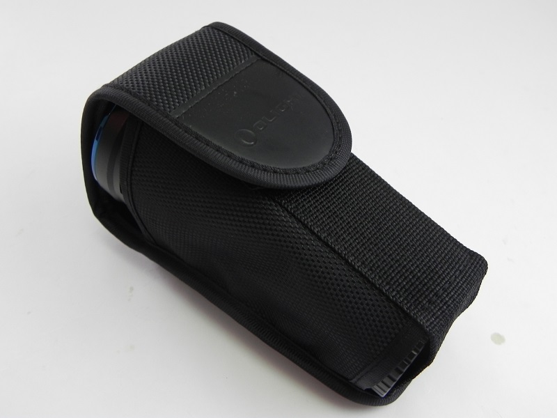

Die X7R hat das gleiche Holster aus Cordura, wie die X7. Die Lampe passt gut hinein.

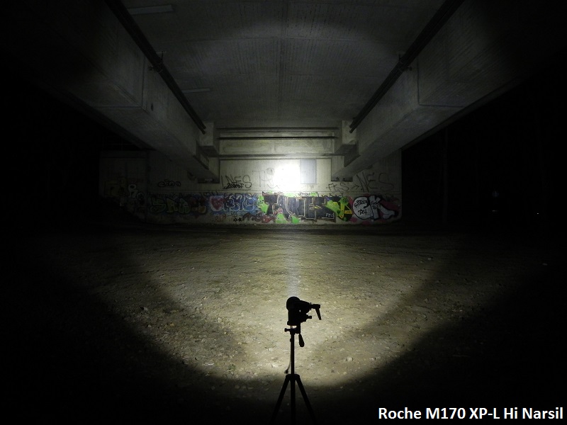

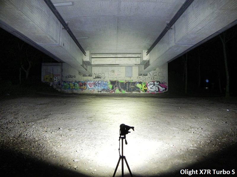

Entfernung zur Brücke sind ca. 45m Nikon P100, f=5,6, 0,5 Sek., ISO=400.
Kontrollshot
Olight X7R Turbo S
Olight X7 Turbo S
Roche M170 3x XP-L Hi
Noctigon Meteor Nichia 219B

Die Helligkeit der X7R ist immer noch heftig. Im direkten Vergleich zur X7 sieht man kaum, welche heller ist, da die Lichtfarbe der X7R minimal neutraler ist, als bei der X7 (beide CW). Es ist auf jeden Fall massig und die Lampe macht immer noch viel Spass. Ich habe die X7 zuletzt gerne beim Urbexen dabei gehabt, um ganze Hallen auszuleuchten. ich bin gespannt, wie die X7R sich dort in Zukunft schlagen wird. Ich hatte mich zuletzt an das Holster gewöhnt, mal schauen, ob ich auf Dauer mit der Handschlaufe leben kann, wobei man die Lampe auch mit Handschlaufe gut ins Holster bekommt.
X7 vs X7R
Kontrollshot
Olight X7R Turbo S
Olight X7 Turbo S
