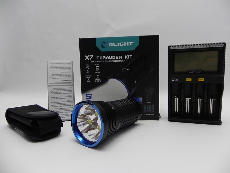

Die Lampe kam gut verpackt in einer ansprechenden Box. Das kennt man schon von der R50. Neben der Lampe gehören vier Olight 18650 Akkus, ein 4-Schacht Ladegerät, eine mehrsprachige Bedienungsanleitung, ein Aufkleber und ein Holster zum Lieferumfang.

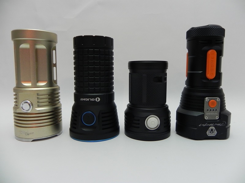

Grössenvergleich

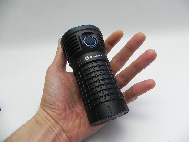

Hier der Grössenvergleich der Lampe. Hier gegenüber dem Skyray King, der Noctigon Meteor M43 und der Manker Godmes.

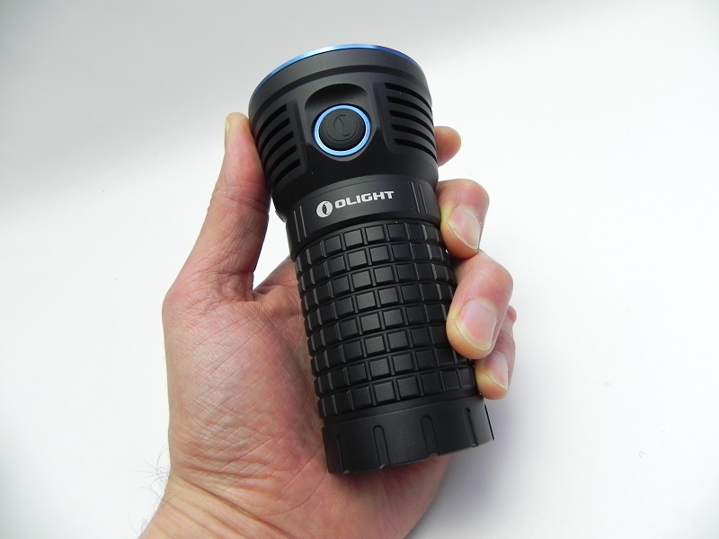

Und der Handvergleich

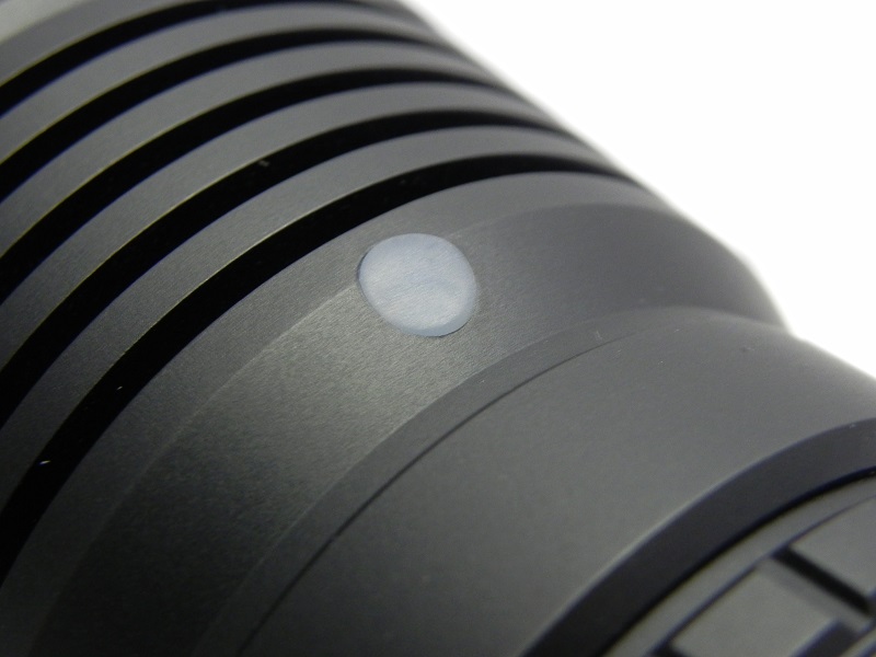

Der Seitenschalter der Lampe sitzt am Lampenkopf. Der Schalter ist gewohnt solide und mit einem guten Druckpunkt. Für meinen Geschmack muss man aber etwas zu tief eindrücken. Der Schalter lässt sich aber gut ertasten. Es stehen folgende Modi zur Verfügung:

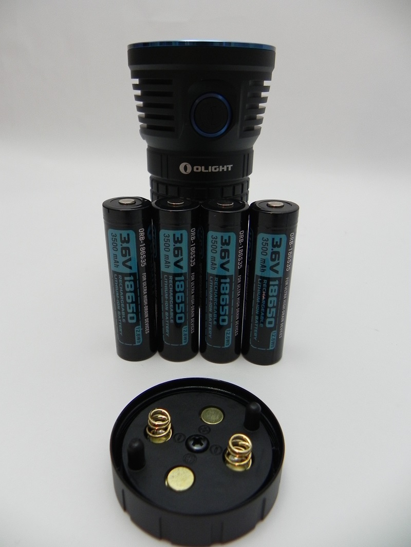

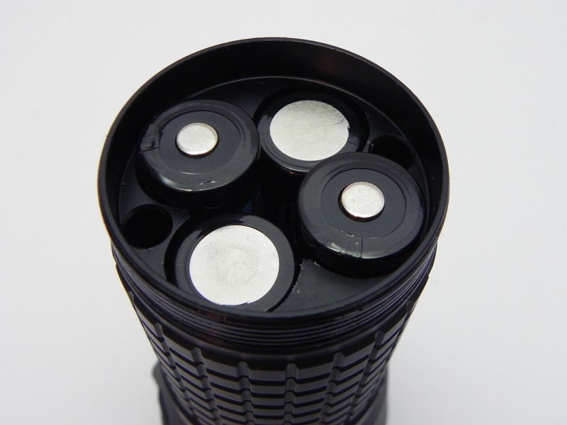

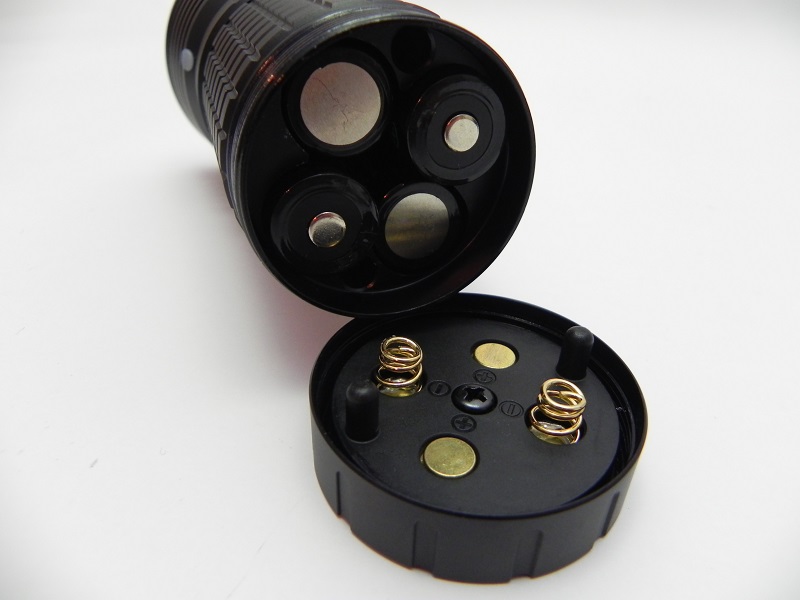

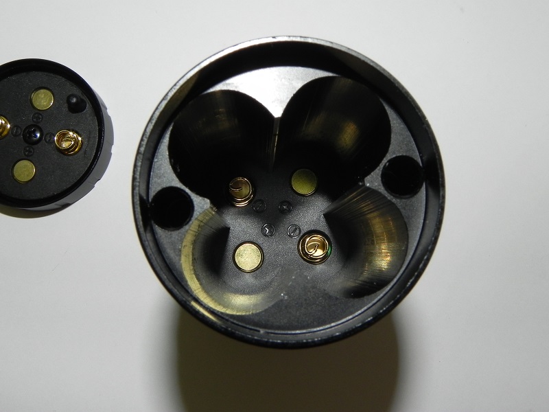

Vier geschützte Olight 18650er Hochstromakkus lagen der Lampe in meinem Fall bereits bei. Für den Betrieb der Lampe werden lt. Hersteller hochstromfähige Akkus benötigt, sonst laufen die Turbostufen nicht.

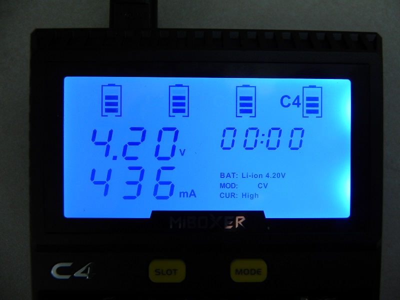

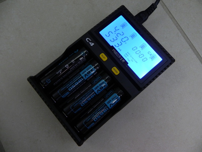

Das Miboxer C4 Ladegerät liegt dem Kit bereits bei. Es kann eine Vielzahl an LiIon, LiFePo, NimH und NiCd Akkus laden. Ein einfaches aber gut funktionierendes Ladegerät. Das Display gibt über die wichtigsten Daten Auskunft, wie Ladestrom, Ladespannung, Ladedauer, Akkutyp etc. Die einzelnen Slots lassen sich dabei einzeln anwählen.

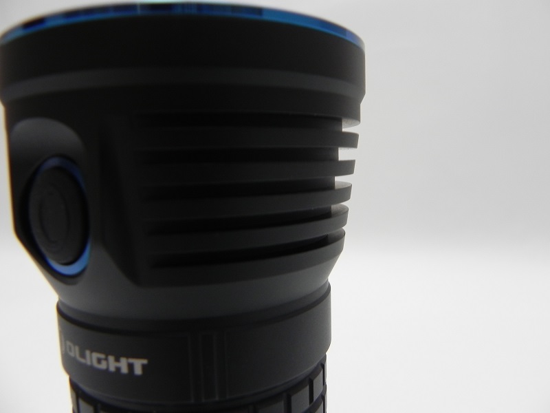

Die Lampe verfügt über einen Multimode-Treiber mit 3 Standard Leuchtstufen plus Moon, Turbo/Turbo S und Strobe, die nicht in der normalen Schaltreihenfolge liegen. Die drei höchsten Stufen (High, Turbo, Turbo S) sind dabei temperaturgesteuert und regeln die Lampe bei Erreichen der Höchsttemperatur praktisch kaum merklich herunter. Die Abstufung ist aus meiner Sicht gut gelungen. Die Modiwechsel erfolgen dabei "soft". Ein elektronischer Lockout ist möglich. Die Lampe verfügt darüber hinaus über eine Akkuwarnungsanzeige an der Seite.

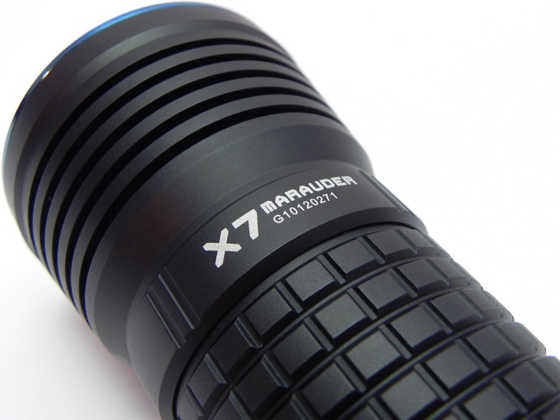

Qualität

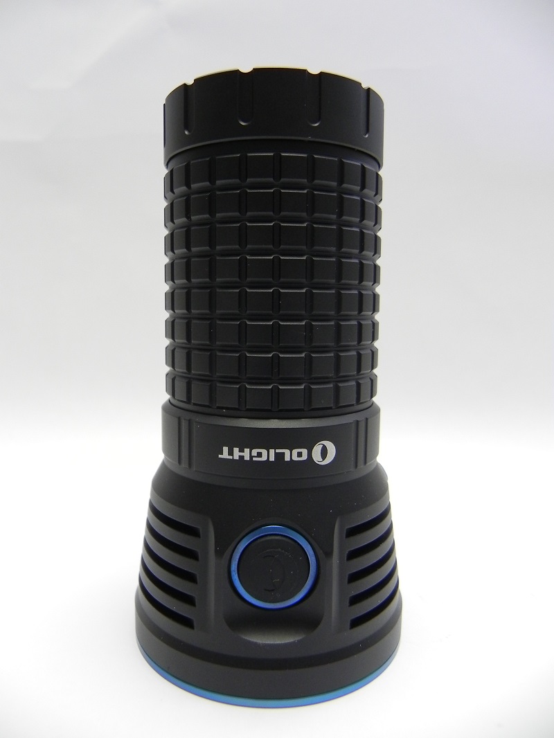

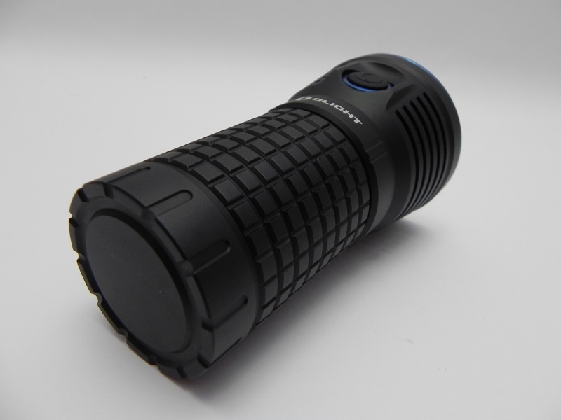

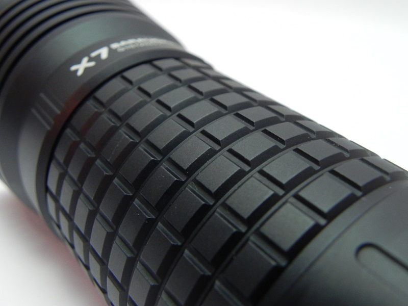

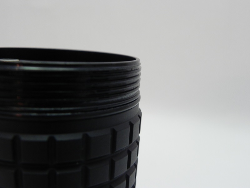

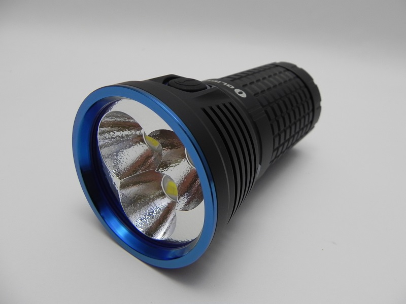

Die Lampe fühlt sich in der Hand sehr wertig und griffig an, aber natürlich auch schwer. Das Olight typische Kreuz Knurling verhindert effektiv ein versehentliches Abrutschen und fühlt sich wie immer super an. Die Gewinde sind leicht gefettet, anodisiert und sauber geschnitten. Es ist immer eine Freude Olights zuzuschrauben. Scharfkantiges habe ich nicht feststellen können. Perfekte Qualität aus dem Hause Olight, wie man es gewohnt ist.
Die Wärmeableitung der Lampe funktioniert sehr gut. Die Lampe erwärmt sich spürbar nach sehr kurzer Zeit. Die Wärme wird allerdings auch spürbar auf das Akkurohr übertragen.

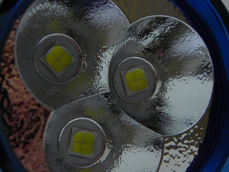

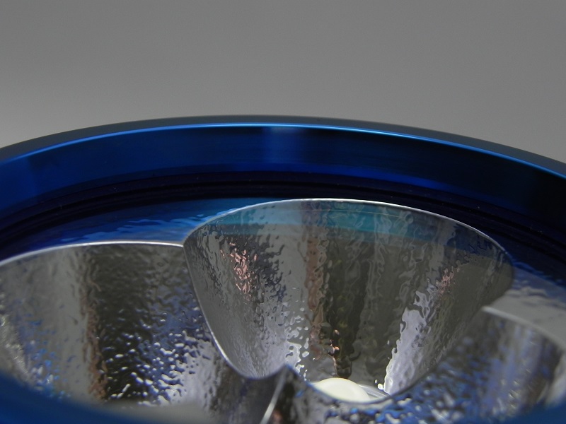

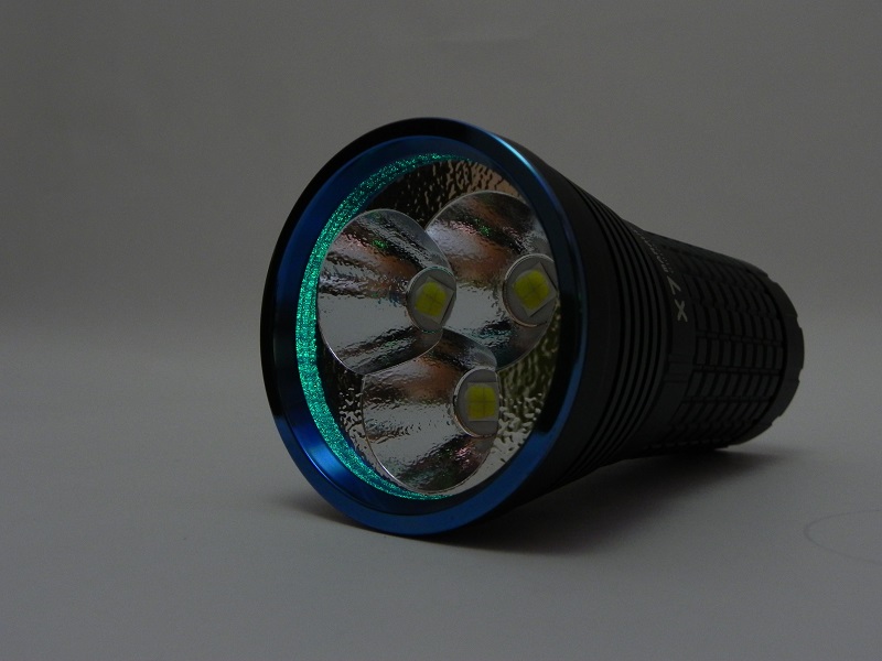

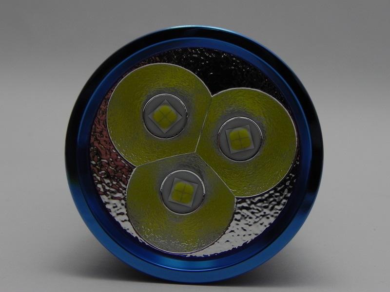

Die LED sind sauber zentriert in den drei OP Reflektoren.

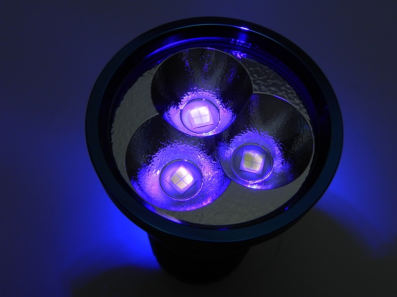

Und ein Blick auf die LED unter UV Licht.
Das gehärtete und AR-beschichtete Frontglas
Akkurohrgewinde
Alle Teile der Lampe

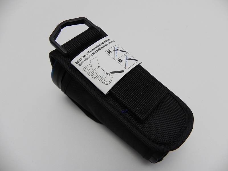

Holster aus Cordura. Die Lampe passt gut hinein. Da es keine Aufnahme für ein Lanyard oder eine Handschlaufe gibt, macht das Holster ganz klar Sinn. Die Lampe zieht mit ca. 650g auf Dauer ordentlich Richtung Boden.

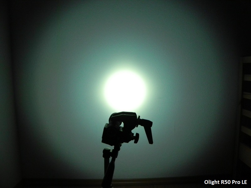

Whitewallshots
Olight X7
Olight R50 Pro LE
Skyray King Gold

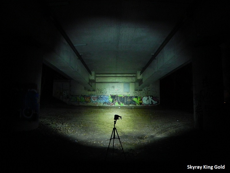

Man kann gut erkennen, dass das Lichtbild der beiden Olight Lampen recht ähnlich ist. Der Spot der X7 ist allerdings nochmals grösser als bei der R50, dafür ist der Spill etwas ausgefranst. Die leichten Eselsohren des King sind bei der X7 trotz überlappender Reflektoren nicht zu sehen.
Beamprofil
Hier kann man schön die Unterschiede im Beam sehen. Die X7 mit breitem Beam und breitem Abstrahlwinkel, die R50 mit etwas schmalerem Beam, aber ähnlich breiter Abstrahlung und der King mit recht engem Beam und engem Abstrahlwinkel. Das Profil der X7 gefällt mir sehr gut.

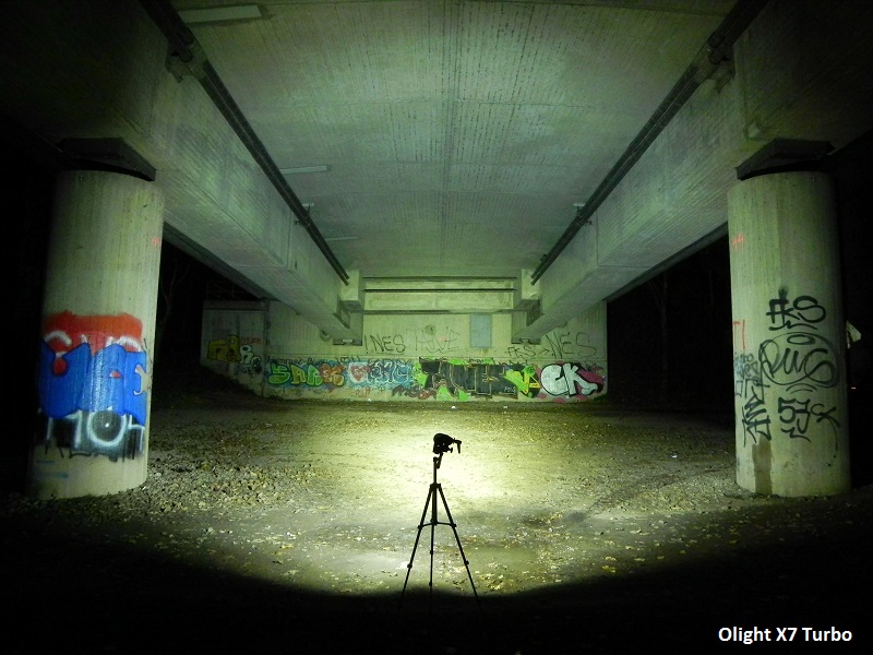

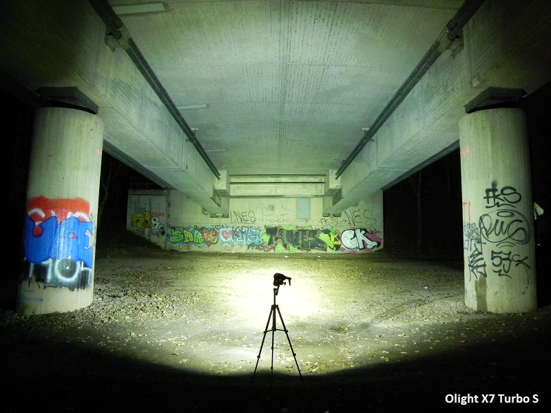

Outdoor Beamshots
Entfernung zur Brücke sind ca. 45m Nikon P100, f=4,0, 0,625 Sek., ISO=800.
Kontrollshot
Olight X7 Turbo S
Olight X7 Turbo
Olight R50 Pro LE
Olight R50
Skyray King Gold XM-L
Alle Leuchtstufen (ausser Moon)
Die Helligkeit der X7 ist schon der Wahnsinn. Die wörtliche Lichtwand. Für mich nach einiger Zeit mal wieder ein WOW Effekt mit einer Serienlampe. Ein wenig mehr Reichweite stünde ihr gut, aber als reiner Fluter sehr weit vorne dabei.

Ich hänge mich hier einfach mal mit 2 animierten Gifs rein. Also Beamshots von meinem Waldweg.
Die X7 in verschiedenen Leuchtstufen. Alle anderen Lampen im Turbo.

Zur Lichtfarbe
Bei Kenjii seinen Bildern kann man schön erkennen das die Lichtfarbe der X7 in den unteren drei Leuchtstufen ins grünliche geht. Auf turbo und turbo S sieht man das nicht mehr ganz so deutlich.
Das selbe habe ich halt auch bei meiner X7 festgestellt.
Ansonsten kann ich auch nur sagen das die X7 sau hell ist.
