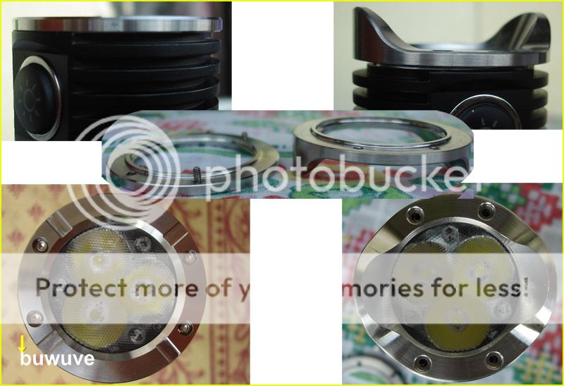

Der Holster nimmt die Lampe gut auf und sitzt recht fest. Wenn man ihn öfters benutzt wird er sich sicherlich noch etwas weiten und damit das Entnehmen erleichtern. Er ist gut verarbeitet und hat an der Vorderseite einen breiteren Klettbereich. Hinten besitzt er eine breite Gürtelschlaufe und oben nach eine Kunststofföse, womit man ihn z.B. an den Rücksack oder Zelthimmel hängen kann.
Im Budgetlightforum habe ich einige Beiträge gelesen, dass dort dort die Optik nicht gut eingesetzt war und dadurch ein Kabel gequetscht wurde. Das dürfte ein Einzelfall gewesen sein, aber ich habe meine trotzdem mal gechecked – da war alles in Ordnung.
Bitte beachtet, da dies vorsichtig gemacht werden sollte, da es eventuelle Probleme bei späteren Garantiefällen geben könnte. Bei allen, die den zusätzlichen Bezel dabei haben, sollte das nicht der Fall sein, da sie zum Wechsel des Bezel ohnehin die vier Schrauben entfernen müssen – diese also davon kleine Spuren davon tragen können.

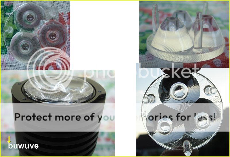

Hier sieht man noch mal die Acryllinse von Innen und den inneren Aufbau der Lampe. Die LED Platine wird durch die Optik und deren drei Stifte an die Kühlkörper gedrückt und man bemerkt auch schon nach kürzerer Zeit im Turbo Modus eine Erwärmung der Lampe. Die Wärmeableitung nach Außen funktioniert also vorbildlich – auch im High Modus ist die Lampe nach 8 Minuten deutlich erwärmt.
Die Linse ist eine TIR Optik und die Lampe besitzt keinen weiteren Reflektor.

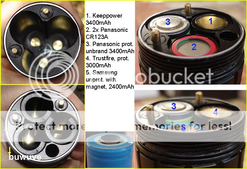

Energieversorgung:

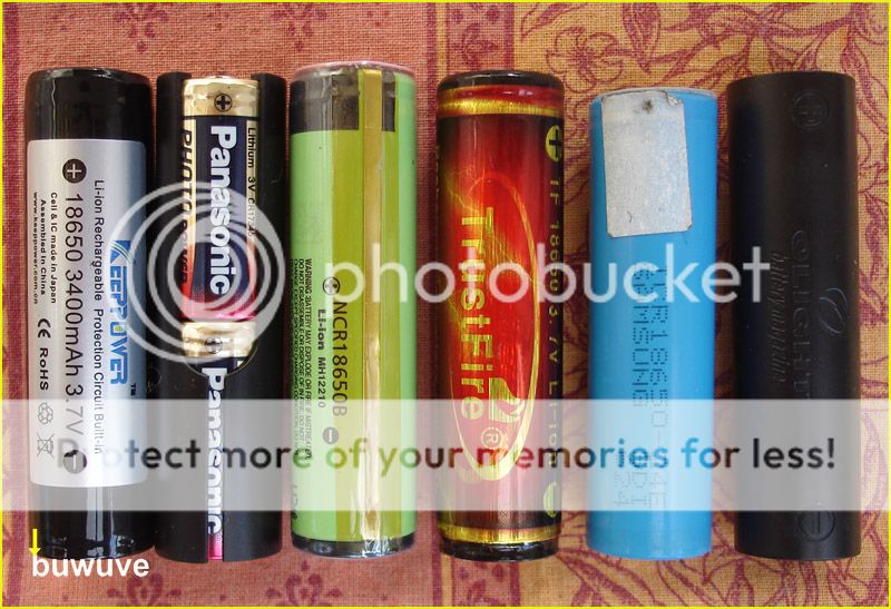

Die Intimidator kann sowohl mit 6x CR123A Batterien genutzt werden als auch mit 3x 18650 Li-Ionen Akkus (Spannungsbereich: 5-18V). Die Lampe verfügt über keinen Batterieträger, sondern die Energieträger werden klassisch in die Lampe eingesetzt. Für CR123A Batterien sind drei Adapterrohre mit dabei. Bei 18650 ist darauf zu achten, dass man keine Flattop Akkus nutzen kann. Durch kleine Magnete geht das (z.B. wie auf dem Bild zu sehen mit 8mmMagneten). Die Einschränkung mit Flattop Akkus steht auch in der Anleitung. Wie ich in einem Review der Olight SR52 gelesen habe, ist das dort auch der Fall ist, dass laut Anleitung Flattop Akkus nicht funktionieren , allerdings hat diese Lampe bereits leicht erhobene Pluspole erhalten. Es ist daher möglich, dass das bei der SR Mini auch kommen wird.
Hier sind mal einige Energieträger, die genutzt werden können: Keeppower pro. 3400mAh, 2x CR123A Batterien im Batterieträger, Panasonic NCR18650B pro. 3400mAh, Trustfire pro. 3000mAh, Samsung ICR18650 24F unprotected.

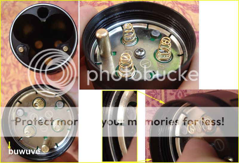

Beim Verschließen geht es am einfachsten, wenn man darauf achtet, dass der Bolzen in der Nähe vom entsprechenden Loch ist. Ansonsten ist es recht umständlich bis es endlich passt.
Der Boden ist gefedert, womit auch lange Akkus noch passen. Es sind also sowohl die Federn am Boden, die etwas ausgleichen können und zusätzlich ist der komplette Boden noch mal gefedert, wodurch noch zusätzlich Platz geschaffen wird.
Der Schalter ist beleuchte, besitzt aber leider keine Low Voltage Warnung. Bei normaler Nutzung ist diese grün und sobald die Akkus sich dem Ende nähern, fängt sie stark an zu blinken (etwas langsamer als Strobe). Leider gibt es nicht eine Indikatorfunktion wie bei der Olight S20 Baton.

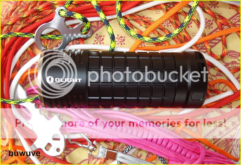

Da ich selber eher selten Holster nutze, sondern auf Lanyards zurückgreife, habe ich hier noch mal ein Bild für diesen Bereich gemacht. Hier ist mir ein falsches Bild dazwischen gerutscht - die Paracordstränge an der Endkappe zeigen hier die Roche M170. Links daneben sieht man die Olight Endkappe. Durch die zwei Öffnungen passt jeweils ein Strang.
Rechts oben ist noch mal der Vergleich zu anderen zu sehen. Das silberne kommt mit der Olight, das grüne war bei der Supfire dabei (man beachte den Unterschied der Karabinergröße). Bei einigen Nutzern ist der Karabiner der Supfire schon nach kurzer Zeit gebrochen – ein Schicksal was bei dem silbernen von Olight ausbleiben sollte.
Ganz oben sind noch mal zwei Stränge 550 Paracord aus den USA (habe es auch von dort geordert). Das soll einfach mal einen Hinweis dafür geben, wie dick das Lanyard der Intimidator ist. Es sieht baugleich aus zu dem der Olight i6 (eine weit leichtere Lampe, 1x 18650 – ähnlich groß wie eine Fenix TK11)

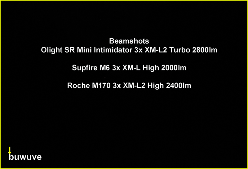

Beamshotvergleich; Olight SR Mini (3x XM-L2, 2800lm), Supfire M6 (3x XM-L 2000lm), Roche M170 (3x XM-L2, 2400lm)
Deutlich sichtbar ist neben der Helligkeit auch die Reichweitenunterschiede. Die Olight hat eine TIR Optik ohne Reflektor, die Supfire hat kurze Reflektoren ähnlich wie die Skyary King und die Roche hat tiefere und breitere Reflektoren (die Lampe ist hier nicht perfekt positioniert, weshalb die bessere Reichweite nicht hervortritt).
Gut ist auch zu sehen, dass die SR Mini in diesem Test im Bereich NW ist und nicht im CW, ,wie sie offiziell verkauft wird (die Roche ist CW).

Pro:
+ handlich und kompakt
+ Turbo ist immer erreichbar
+ auch sehr lange und breite pro. Akkus passen (z.B. gängige 3400mAh pro.).
Contra:
– sehr helles Low (200lm)
- keine Low Voltage Warnung
- Akkuwechsel bei Nacht schwierig (wegen dem Bolzen der Endkappe, der ins passende Loch muss)
Wer eine handlichen Fluter sucht, der über richtig viel Power verfügt, kann hier glücklich werden. Durch die Maße ist sie sehr jackentaschentauglich und ideal für Camper oder auch für Fahrradfahrer im Outdoorbereich (nicht im öffentlichen Straßenverkehr – dafür hat sie keine Zulassung). Natürlich hat sie bestückt mit Akkus ihr Gewicht (ca. 430g), ist also kein extremes Leichtgewicht, wiegt aber immer noch 90g weniger als die Skyray King.
Sie ist sehr gut verarbeitet, hat aber auch ihren Preis (in Deutschland ca. 165€), was aber in Anbetracht der 5 Jahresgarantie sich relativiert.
