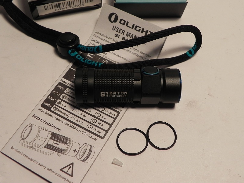

Die Lampe ist hierbei mit O-Ringen fixiert, die gleichzeitig auch als Ersatzteil verwendet werden können. Darüber hinaus liegt eine mehrsprachige Bedienungsanleitung und eine Handschlaufe (inkl. Einfädelhilfe) bei. Der Clip ist bereits vormontiert.

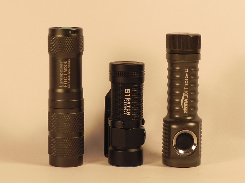

Hier der Grössenvergleich der Olight S1 Baton gegenüber einer Zebralight SC52 und einer Lumapower LM33.
Die S1 ist schon aussergewöhnlich klein für eine Lampe, die mit einem 16340 Akku betrieben wird. Und dass da dann bis zu 500 Lumen herauskommen, hat bei dem ein oder anderen, dem ich die Lampe gezeigt habe, für erstauntes Grinsen gesorgt

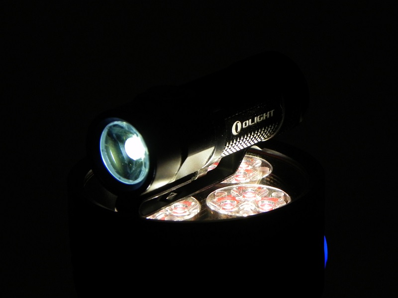

Mit einem iClever LX1330b habe ich auf 1 Meter 3060 Lux gemessen. Dies entspricht nach ANSI einer Reichweite von ca. 110m.
Per Ceiling Bounce habe ich 562 Lumen auf Turbo gemessen. Die Lampe wurde dabei mit einem frisch geladenen geschützten Keeppower 16340 betrieben.

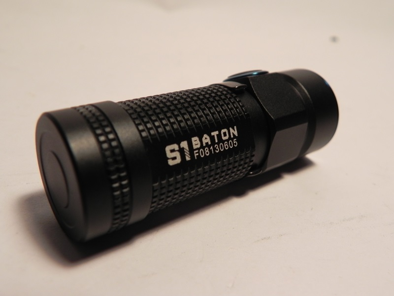

Der elektronische Schalter der Lampe sitzt an der Seite des Lampenkopfes. Der Schalter ist recht klein und erfordert ordentlichen Druck. Ein versehentliches Einschalten ist schon alleine dadurch relativ unwahrscheinlich, allerdings nicht ganz ausgeschlossen. Bei häufigen Schaltvorgängen wird es aber schon etwas anstrengend auf Dauer. Aufgrund der geringen Grösse ist der Schalter im Dunkeln auch nicht sehr einfach zu ertasten.

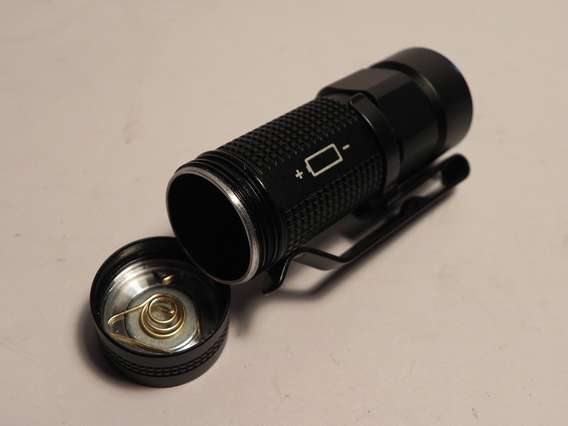

Die Lampe ist Tailstand-fähig und verfügt über einen Wegrollschutz. Es passen geschützte Akkus problemlos von der Länge. Hier mit einem geschützten Keeppower 16340. Hier kann man auch schön die Markierung sehen, die darauf hinweist, dass der Akku anders als üblich mit dem Pluspol nach unten eingesetzt werden muss. Ein versehentliches Verpolen verhindert ein integrierter Verpolungsschutz. An dieser Stelle ein wichtiger Hinweis. Der Treiber verfügt über keine adäquate Unterspannungswarnung für Akkus. Das bedeutet, dass die Lampe Akkus gnadenlos leert. Auf der Olight Website kann man nachlesen, dass das die gesamte S-Serie betrifft. Es soll allerdings eine Warnung bei Batteriebetrieb geben. Da ich im Moment keine CR123A da habe, kann ich es nicht testen.
In der Tailcap sitzt zudem ein recht starker Magnet, so dass die Lampe entsprechend fixiert werden kann.

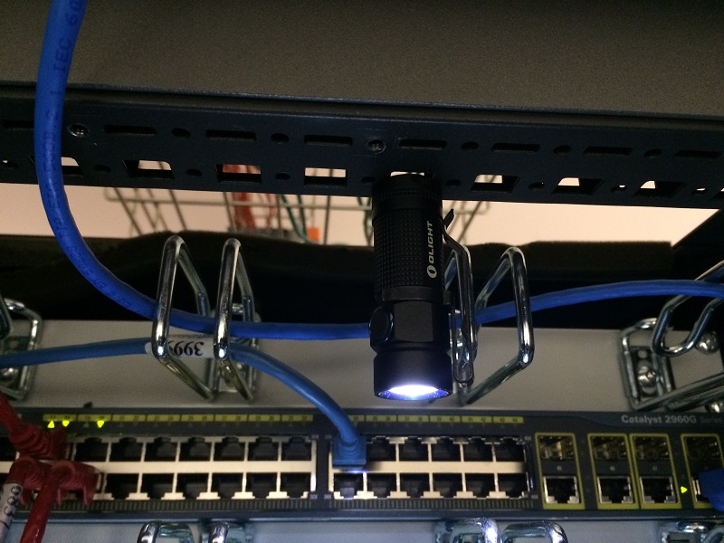

Der mitgelieferte und vormontierte Clip ist aus meiner Sicht sehr starr. Dadurch ist das Anclippen praktisch nur mit zwei Händen möglich. Im direkten Vergleich zur SC52 ein sehr grosser Unterschied. Darüber hinaus ist der Clip so angebracht, dass der Kopf dabei nach oben schaut. Das finde ich persönlich ungünstig, da ich EDC mit Clip meist an die Hosentasche mit Kopf nach unten in die Tasche stecke. Das ist aber meine persönliche Präferenz.

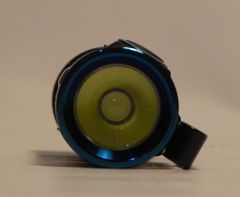

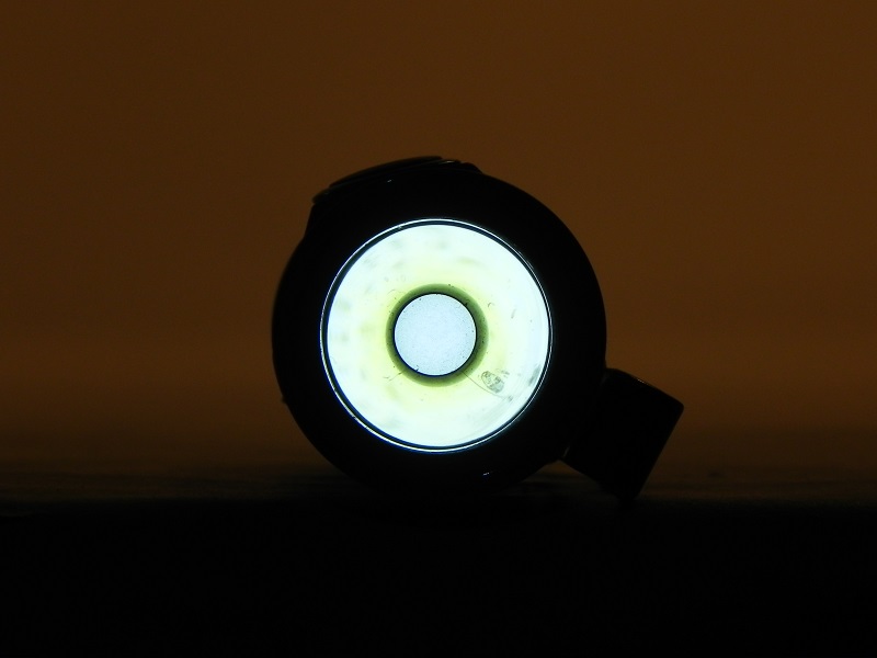

Die LED in der PMMA TIR Optik.

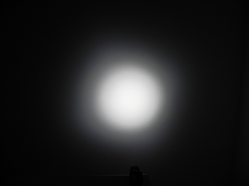

Man sieht, dass die drei Lampen unterschiedlicher nicht sein könnten. Die Olight wirft mit der TIR Optik ein leicht eckig wirkendes Lichtbild an die Wand. Das relativiert sich allerdings mit zunehmendem Abstand. Der Spot ist sehr gross und Sidespill existiert kaum, was ebenfalls typisch für TIR Optiken ist.
Beamprofil
v.l.n.r. Zebralight SC52, Olight S1 Baton, Lumapower LM33
Der Abstrahlwinkel der S1 Baton ist für eine Lampe mit Optik durchschnittlich breit. Nicht zu eng und nicht zu breit. Aus meiner Sicht sehr universell einsetzbar.

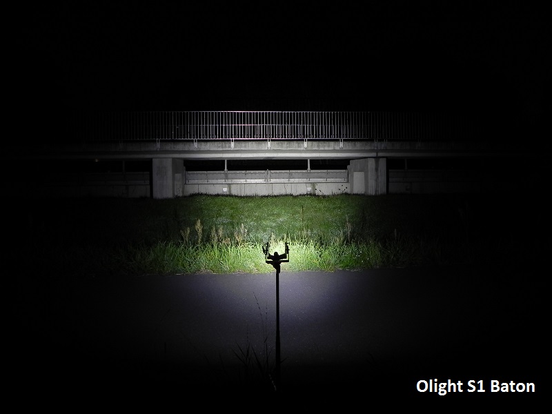

Entfernung zum Wehr sind ca. 160m. Nikon P100, f=3,2, 1,3 Sek., ISO=800.
Kontrollshot
Olight S1 Baton

Die Reichweite bei 3 KLux ist natürlich nicht sehr hoch. Dennoch ist die Lampe im Nahbereich bis ca. 40-50m sehr gut nutzbar. Auch in 100m Entfernung kommt noch sichtbar Licht an, wenn auch nicht viel. Mit bis zu 500 Lumen erzeugt die S1 aber eine respektable und ordentliche Lichtmenge.
