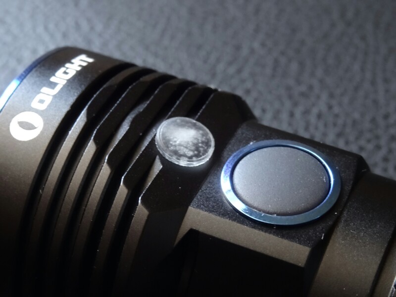

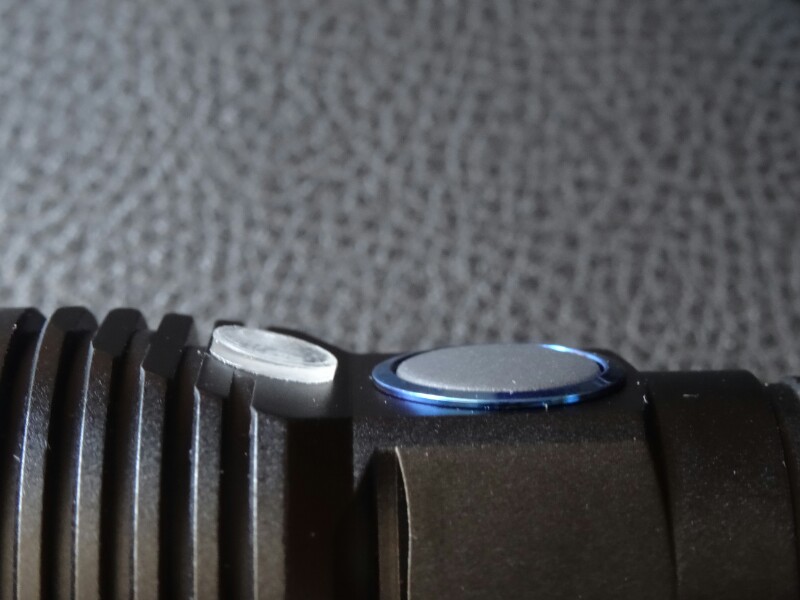

@Kenjii, im Prinzip ein banale Frage, die mir bei Lampen ohne Tailclicky dennoch wichtig ist: Lässt sich der Schalter wirklich gut ertasten oder muss man ihn etwas suchen?
ich bin da keine gute Referenz, da ich Seitenschalter fast immer suchen muss ;) Und so ist es auch hier. Für mich könnte da schon etwas dran oder drum sein, was man besser ertasten kann.
Also, der Taster ist wirklich schwer zu ertasten, das gefällt mir überhaupt nicht. Ich habe mir jetzt auf die plane Fläche oberhalb des Tasters so einen Gnubsie zur Orientierung aufgeklebt, das verbessert die Sache um einiges. Die Optik stört mich in dem Fall nicht, weil es in meinen Augen die Funktionalität erhöht.

1.186
1.208
Hallo freaksound!
Danke für Deinen Beitrag! Eine gute Lösung, aber für mich die letzte Entscheidungshilfe, warum sich die Lampe nicht zu mir verirren wird!
Gute Idee,gefällt mir. Glow in the Dark ?
