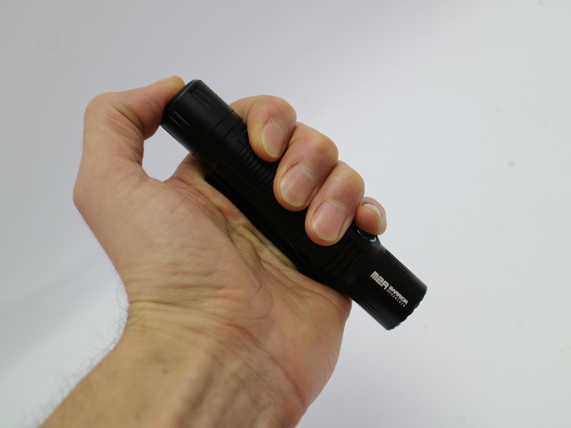

    Grössenvergleich

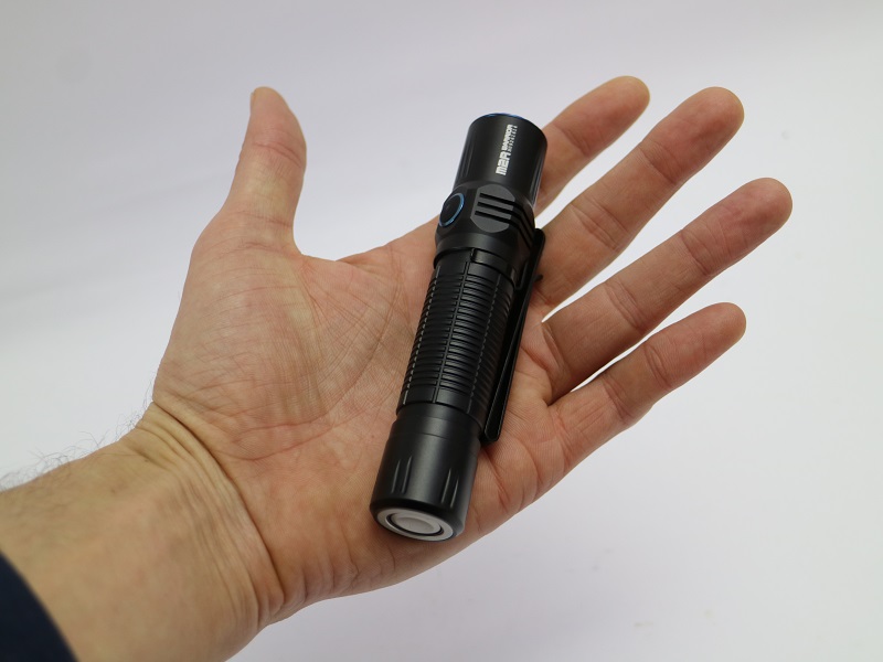

    Hier der Grössenvergleich der Lampe. Hier gegenüber der Olight S15R und der Olight R50.
    Und der Handvergleich

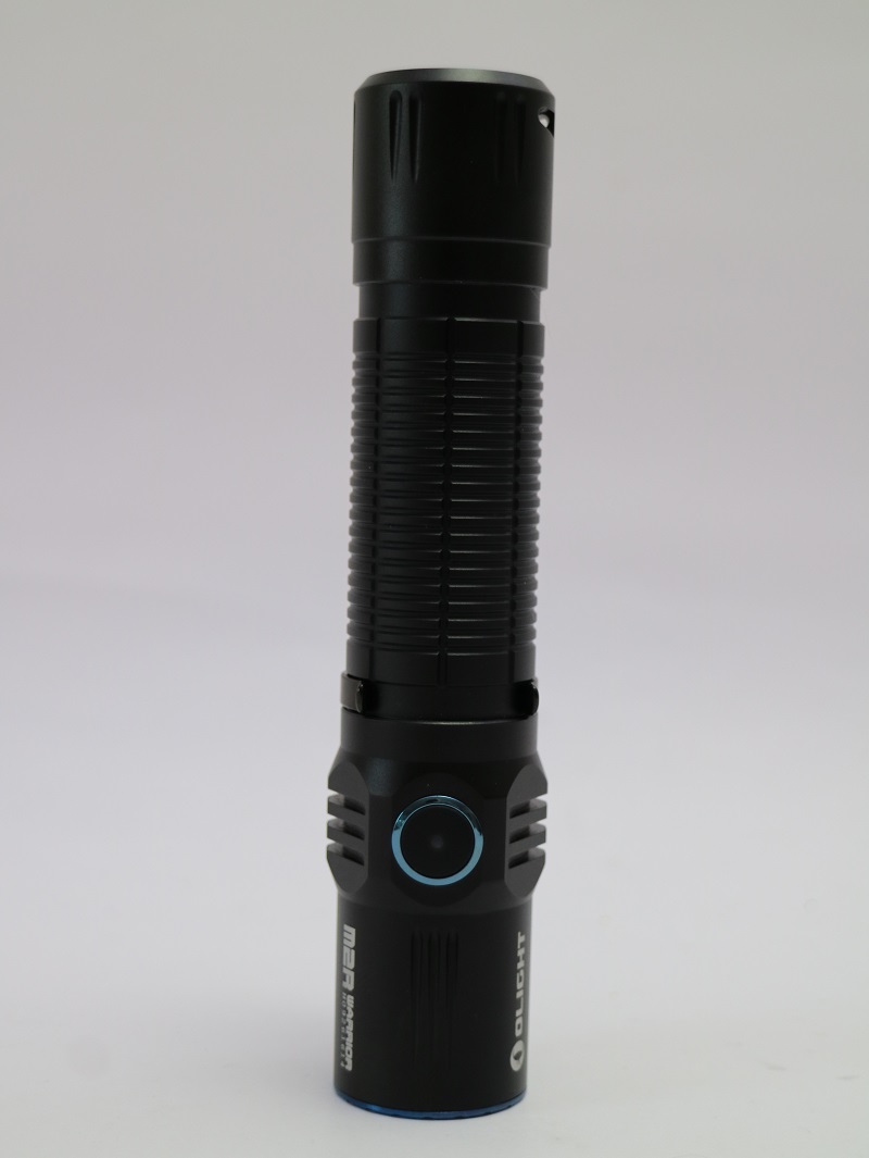

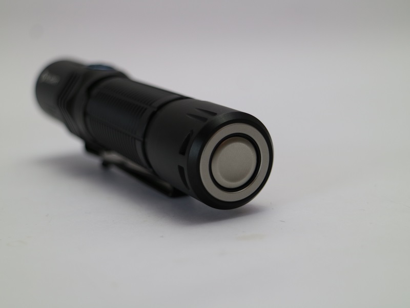

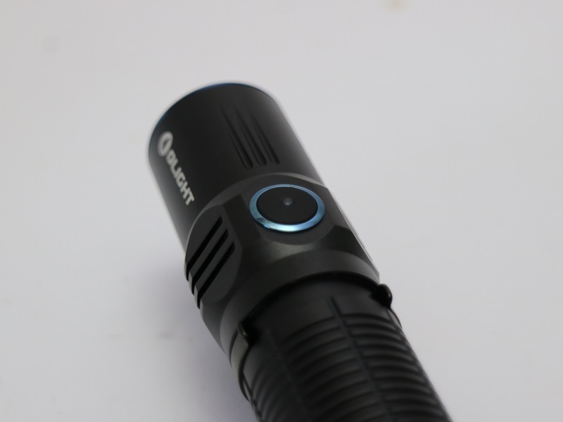

    Der übliche Seitenschalter der Lampe sitzt weiterhin am Lampenkopf. Der zusätzliche Schalter sitzt in der Tailcap und ist zweistufig, so dass hier neben dauerhaftem Turbo/High auch Momentary Turbo/Strobe je nach Modusgruppe möglich ist. Der Druckpunkt beider Schalter ist knackig und gut spürbar, so dass sich die Lampe nach kurzer Zeit sauber bedienen lässt. Die Umschaltung zwischen Standard und taktischem Modus ist sehr einfach. Dafür muss lediglich der Tailcapschalter beim Einschalten gedrückt gehalten werden und dann zusätzlich der Standard Seitenschalter gedrückt werden. Es stehen folgende Modi zur Verfügung:
    Moon (Beim Einschalten gedrückthalten)
    Low
    Med1
    Med2
    High
    Turbo 1000 Lumen (Doppelklick Standard Modus)
    Turbo 1500 Lumen (Doppelklick Taktischer Modus)
    Strobe (Dreifachklick)
    Interessant fand ich, dass meine High-Stufe über 1000 Lumen anstatt 700 Lumen bringt, wie in der Anleitung beschrieben. Bin ich aber auch nicht traurig drum. Moon kann, wie gewohnt durch langes Drücken aus dem ausgeschalteten Zustand erreicht werden. Der zeitgesteuerte Turbo per Doppelklick und der Strobe per dreifach Klick. Das kennt man so auch von anderen Olights, hier gibt es nun aber 4 Stufen + Turbo + Moon anstatt der üblichen 3.

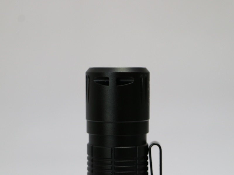

    Die Lampe ist Tailstand-fähig und verfügt über einen Wegrollschutz. Darüber hinaus ist ein starker Magnet in der Tailcap.

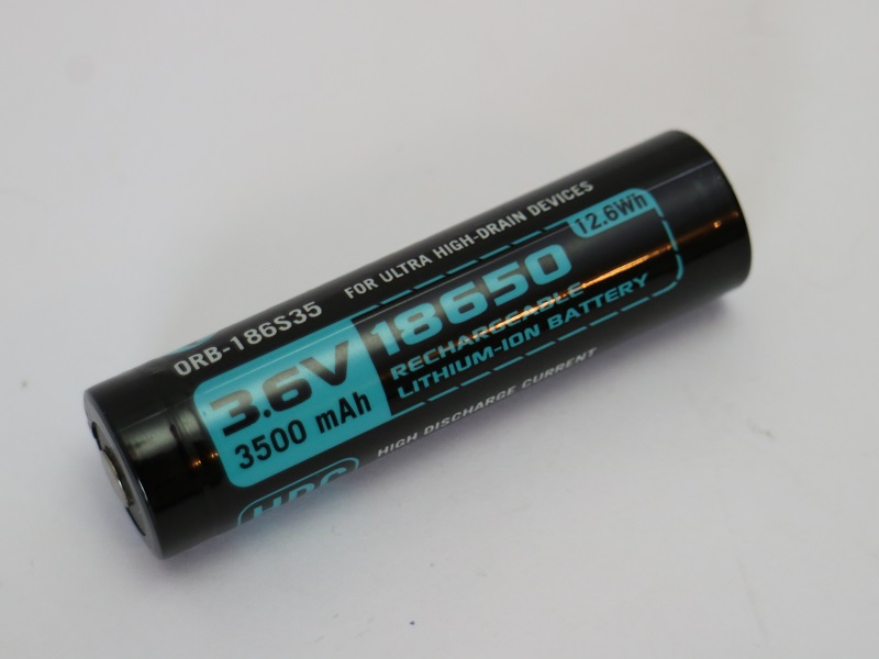

    Der Olight 18650er Hochstromakku ist in der Lampe bereits eingelegt. Sie muss also nur geladen werden und schon kann es losgehen. Ein USB-Ladekabel liegt bei, der max. Ladestrom lag bei gut 0,8A. Damit dauert eine Ladung schon ziemlich lange. Während des Ladevorgangs leuchtet die Ladebuchse rot, sobald der Vorgang abgeschlossen ist, leuchtet die Ladebuchse grün. Schön ist, dass nun kein spezieller Olight Akku mehr notwendig ist. Der Akku muss lediglich 6A Strom liefern können, damit der Turbo funktioniert.
    Eine Aufnahme für eine Handschlaufe ist an der Tailcap.

    Hier gibt es nur wenige Änderungen gegenüber anderen Olights. Die Lampe verfügt über einen Multimode-Treiber mit 2 Gruppen 4 Standard Leuchtstufen (Low, Med 1, Med 2, High) plus Moon, Turbo und Strobe, die nicht in der normalen Schaltreihenfolge liegen. Die zwei höchsten Stufen (High, Turbo) sind dabei zeitgesteuert für 3 Minuten und regeln die Lampe bei Erreichen der Zeit herunter. Die Abstufung ist aus meiner Sicht gut gelungen. Wichtig zu wissen ist, dass die maximale Leistung nur im Tactical Mode verfügbar ist. Das hätte man in der Anleitung deutlicher beschreiben können. Ein elektronischer Lockout ist möglich. Die Lampe verfügt darüber hinaus über eine Akkuwarnungsanzeige im Schalter. Einen Verpolungsschutz gibt es meines Wissens nach nicht.
    Qualität
    Es ist schlimm bei Olight. Man nimmt sie in die Hand und will sie nicht mehr hergeben. Und so ist es auch bei der M2R. Das Knurling ist wiederum super gelungen und eine sehr gute Mischung aus Handschmeichler und sehr gutem Grip. Die Lampe fühlt sich in der Hand äuserst wertig und an. Die Schalter lassen sich auch gut bedienen. Ansonsten habe ich nichts Scharfkantiges oder auch nur den kleinsten Makel feststellen können. Die Gewinde sind anodisiert und sauber geschnitten. Die Tailcap kratzt nicht ansatzweise.
    Die Wärmeableitung der Lampe funktioniert sehr gut. Die Lampe erwärmt sich spürbar nach sehr kurzer Zeit. Wunder können die kleinen Kühlrippen natürlich nicht vollbringen.

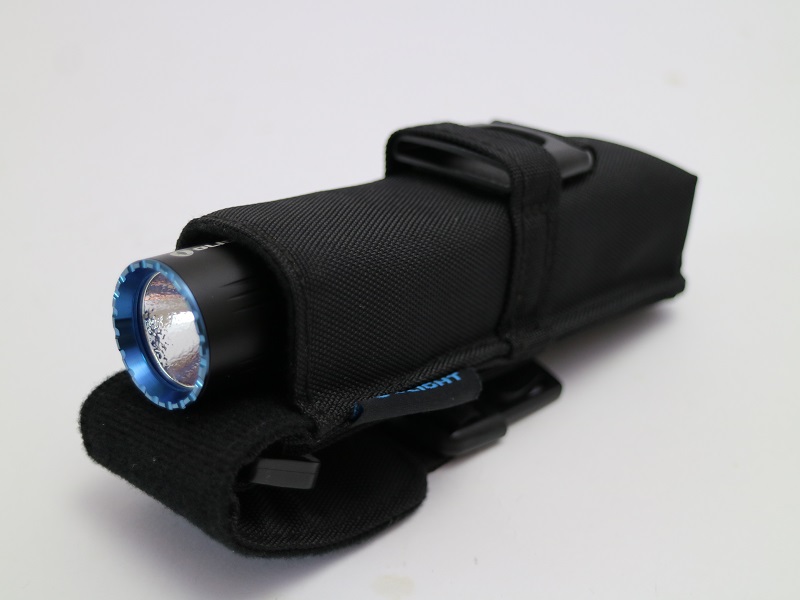

    Die M2R hat ein Holster mit verdecktem Verschlussclip. Die Lampe passt gut hinein. Das Holster fühlt sich fest und wertig an.
    Der Clip ist fest ohne zuviel Kraftaufwand zu erfordern. Er kann zudem beidseitig verwendet werden.

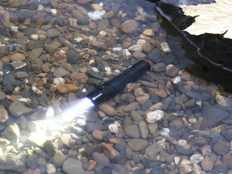

    Die M2R ist IPX-8 geschützt und zuverlässig wasserdicht.

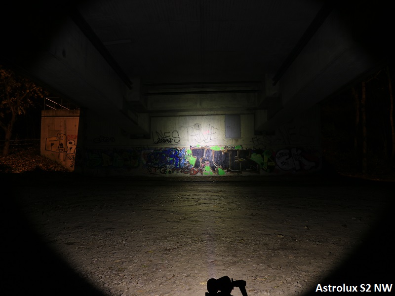

    Outdoor Beamshots
    Entfernung zur Brücke sind ca. 30m. Canon EOS M3, f=7.1, 4 Sek., ISO=100.
    Kontrollshot
    Olight M2R
    Olight R50
    Astrolux S2
    Alle Leuchtstufen Olight M2R
    Die Helligkeit ist durchaus beeindruckend für eine so kleine Lampe. Die M2R steht da nicht hinterher. Das Lichtbild gefällt mir ebenfalls gut bei völlig ausreichender Reichweite für normale Anwendungen.
