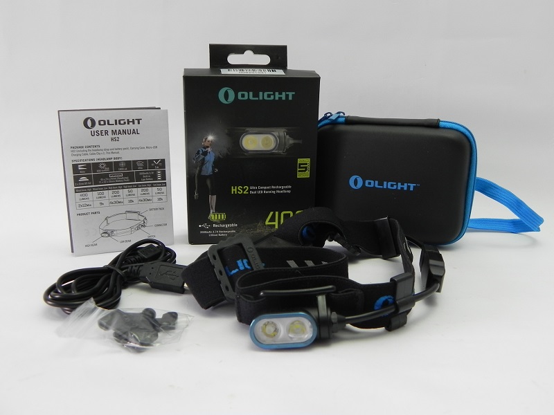

Die Lampe kam gut verpackt in eine kleinen Karton. Im Lieferumfang befindet sich neben der Lampe, die bereits am Kopfband befestigt und mit dem Lipo verbunden ist, noch ein USB-Ladekabel, ein paar zusätzliche Klemmen für das Kopfband und eine mehrsprachige Anleitung. Das ganze kann in eine praktische kleine Box verstaut werden

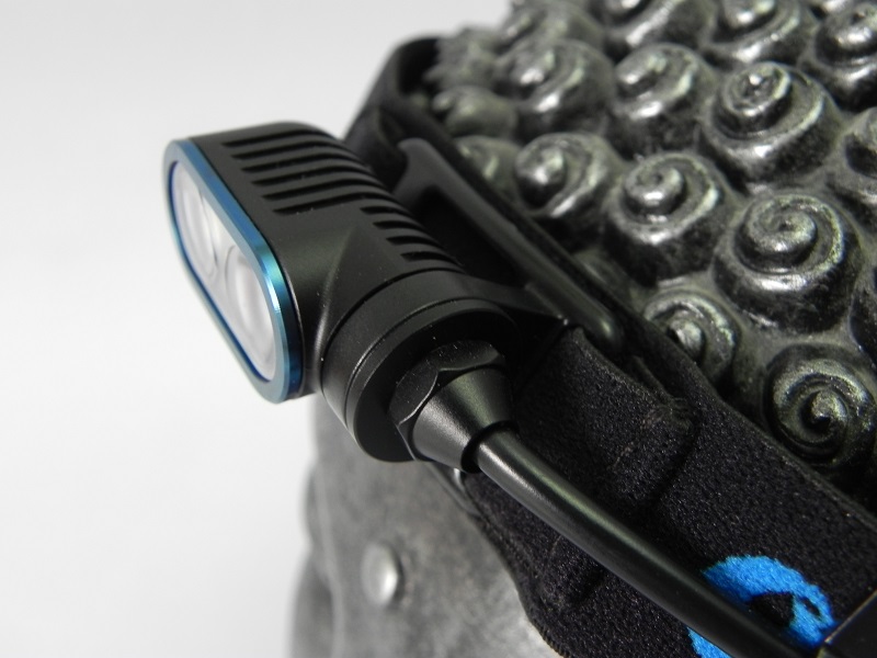

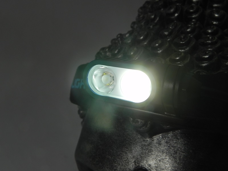

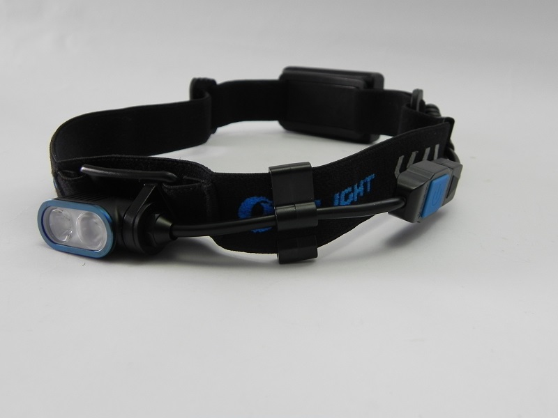

Der Seitenschalter der Lampe sitzt am Kabel der Lampe zwischen Kopf und Akku. Der Schalter ist grosszügig dimensioniert und der Druckpunkt ist angenehm. Ausnahmsweise wird die Lampe völlig anders, als die meisten Olight Lampen bedient. Eingeschaltet wird die Lampe mit einem kurzen Klick. Die Lampe startet immer im Mixed Beam High, also der höchsten Leuchtstufe. Mit einem Doppelklick im eingeschalteten Zustand, wechselt man die LED bzw. schaltet die zweite zu. Weitere kurze Klicks wechseln den Modus des aktuellen Beamtyps zwischen Low/High. Ausgeschaltet wird die Lampe mit einem langen Klick. Es stehen folgende Modi zur Verfügung:
Low Beam - Low
Low Beam - High
High Beam - Low
High Beam - High
Mixed Beam - Low
Mixed Beam - High
Strobe
SOS
Beacon

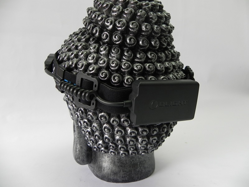

Ein Olight Lipopack ist an der Lampe bereits angebracht und fest damit verbunden. Ein Austausch ist grundsätzlich möglich, es wird aber einer von Olight notwendig sein, den es aktuell bei Olight aber noch nicht gibt. Der Akku kann am Schalter abgeklemmt werden. Die USB Ladebuchse ist sauber abgedeckt und der Akkuzustandsknopf funktioniert ebenfalls sehr gut.

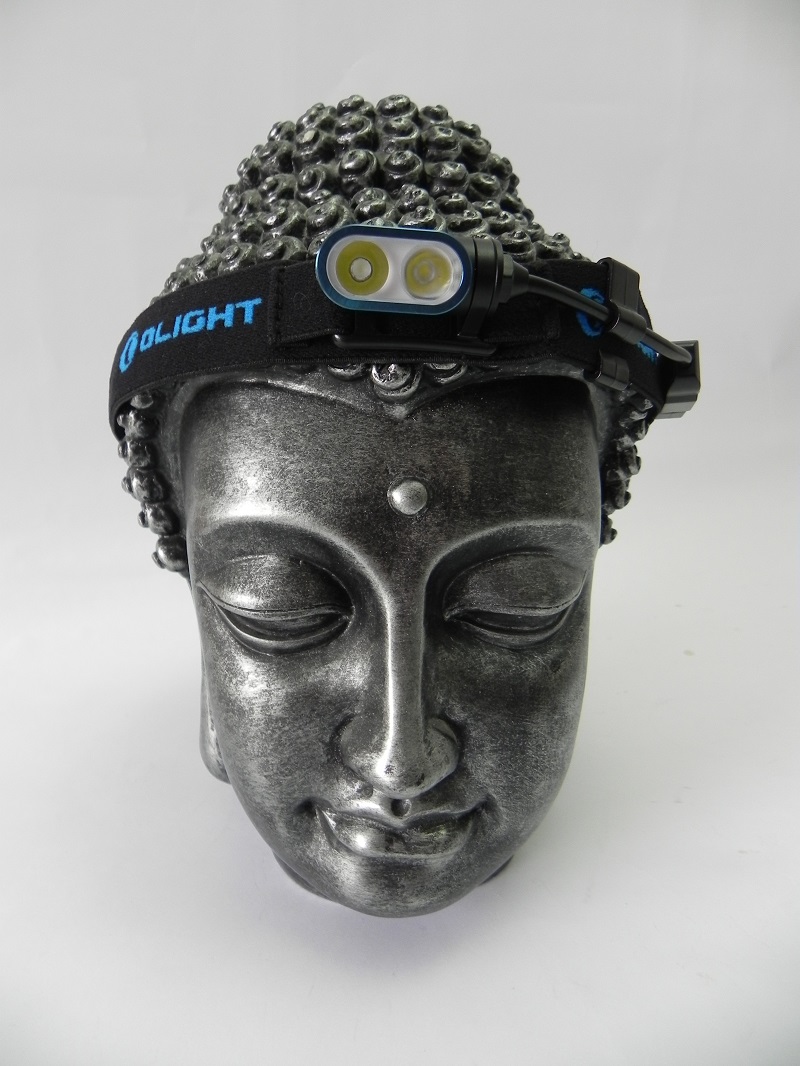

Da die Lampe komplett fertig montiert geliefert wird, muss sie nur geladen werden und das Kopfband eingestellt werden. Das Kopfband lässt sich problemlos einstellen und sitzt auch ohne Mittelband fest. Das Gewicht verteilt sich sehr gut, dadurch, dass der Akku am Hinterkopf sitzt.

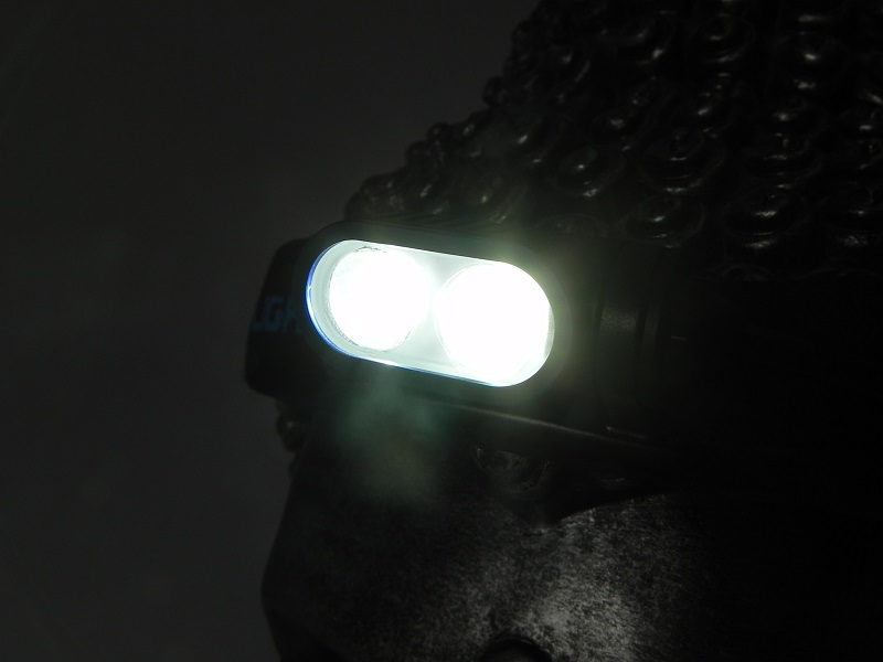

Die Lampe verfügt über einen Multimode-Treiber mit 2 Leuchtstufen pro Beameinstellung (Low, High, Mixed) plus 3 Blinkmodi, die nicht in der normalen Schaltreihenfolge liegen. Die Modiwechsel erfolgen dabei wie gewohnt "soft". Ein elektronischer Lockout ist nicht möglich. Die Lampe verfügt darüber hinaus über eine Akkuzustandsanzeige am Akku, die rot blinkt bzw. akustisch durch Piepen für 10 Minuten warnt, sobald der Akkuzustand unter 10% sinkt. Memory bietet die Lampe nicht.
Low Beam
High Beam
Mixed Beam

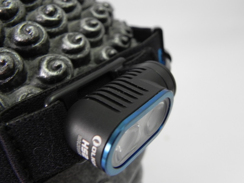

Die kleine Lampe fühlt sich gut an. Die Fertigungsqualität ist wie gewohnt erstklassig. Der Tragekomfort des Kopfbandes ist ebenfalls gut und das Gewicht sehr schön verteilt. Dadurch spürt man die Lampe weniger als gewohnt. Auch der Akku und das Verbindungskabel wirken wertig und widerstandsfähig. Der grosse Schalter ist auch bei Bewegung gut erreichbar.
Die Wärmeableitung der Lampe funktioniert sehr gut. Die Lampe erwärmt sich spürbar nach sehr kurzer Zeit. Draussen merkt man davon aber nicht viel.
Die LED sind sauber zentriert in den TIR Optiken.

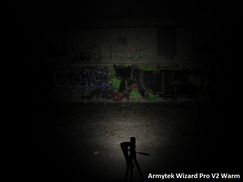

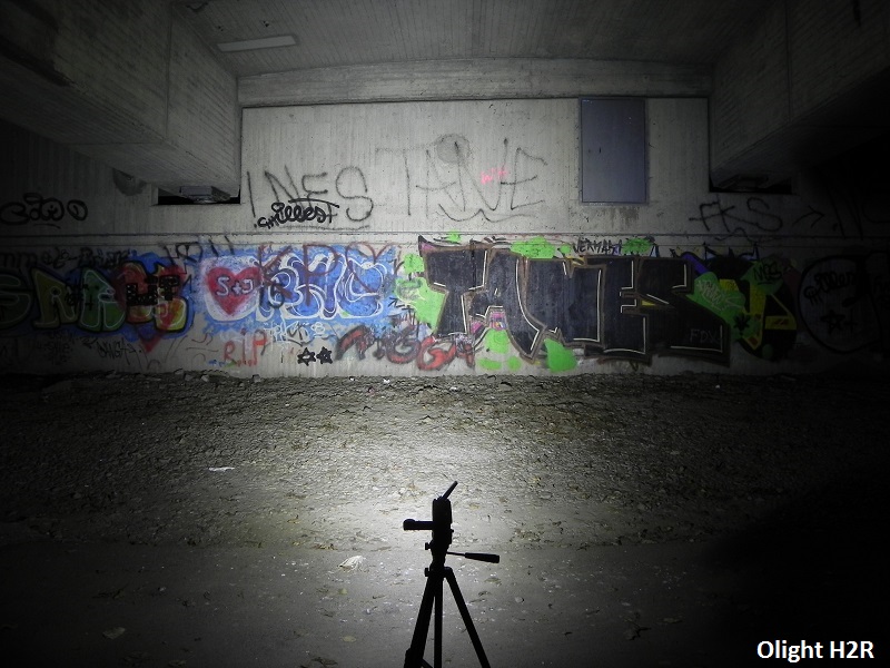

Entfernung zur Brücke sind ca. 10m Nikon P100, f=5,6, 0,5 Sek., ISO=400.
Kontrollshot
Olight HS2
Olight H2R
Arymtek Wizard Pro V2 warm
Alle Beameinstellungen
Die Helligkeit der Olight HS2 ist mit maximal 400 Lumen nicht der Wahnsinn, aber für mich persönlich häufig völlig ausreichend beim Laufen. Die unterschiedlichen Beameinstellungen sind interessant, für mich persönlich in der Praxis aber kaum relevant. Einfachheit zählt hier für mich eher, als Flexibilität bei den Leuchtstufen bzw. Leuchthöhen. Auch die Ausleuchtung in der Breite könnte besser sein.

Eine Frage zu den Beamshots:
In welcher Stufe hast Du die Wizard V2 betrieben? Diese sollte nominell eigentlich weitaus heller als die HS2 sein (gut "doppelte Lumen"). Oder ist die Olight HS2 wirklich so hell?

die Wizard müsste auf Maximum gelaufen sein. Da es die NW ist bringt sie nicht die von Armytek angegebene Helligkeit. Auf einem Treffen wurde sie mal mit 750 Lumen vermessen. Sie ist aber in echt heller als die HS2, das kommt wegen der Lichtfarbe nicht deutlich rüber.
