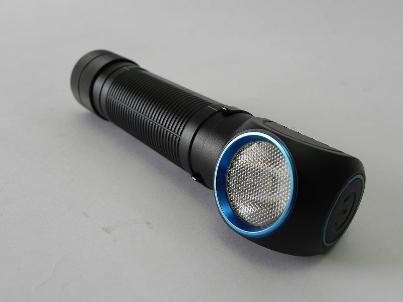

    und ein weiteres Review von mir zu einer Lampe :thumbup: Das Testexemplar der Olight H2R Nova wurde mir freundlich von Olight Direct De für dieses Review bereitgestellt. Sie ist die grosse Schwester der H1R Nova (16340) und wird mit einem 18650er Akku betrieben.
    Einleitung/Allgemeines
    Das Label Olight ist sicherlich gut bekannt auf dem Taschenlampenmarkt und bedarf keiner weiteren Erläuterung. Olight besticht bereits seit 2006 im Premiumsegment mit hoher Qualität und einem breiten Produktportfolio für unterschiedliche Einsatzzwecke. Heute schauen wir uns die neue Olight H2R Nova Stirnlampe an, die mit einer XHP50 bestückt ist und damit einen Output von 2300 Lumen verspricht.

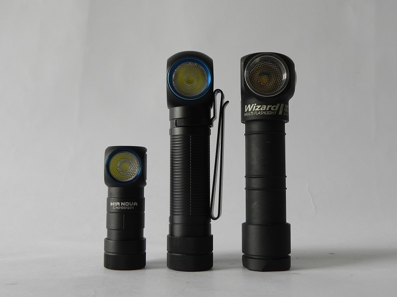

    Hier der Grössenvergleich der Lampe. Hier gegenüber der Olight H1R und der Armytek Wizard Pro V2.

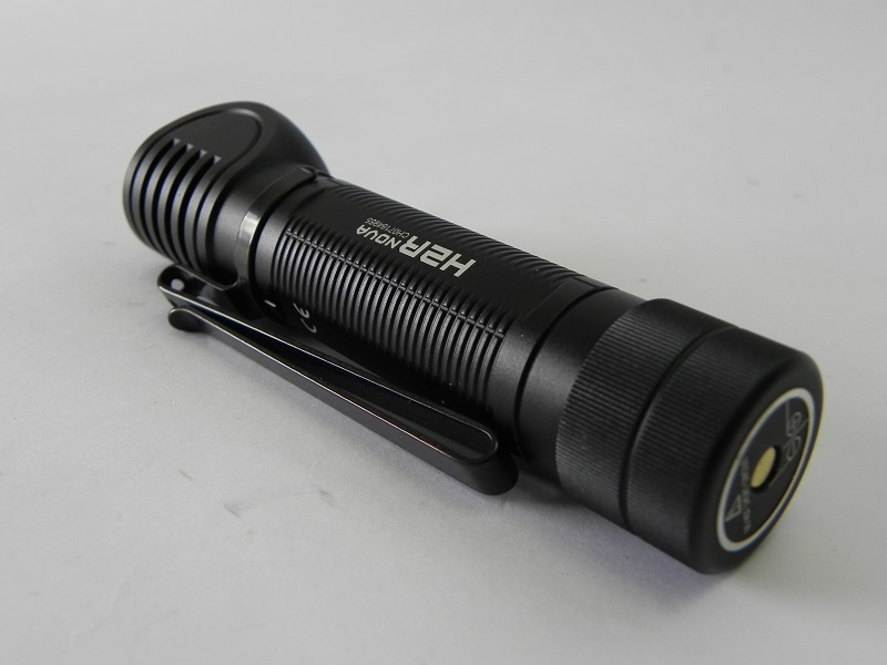

    Die Lampe ist Tailstand-fähig und verfügt mit dem Clip über einen Wegrollschutz. Das ist bei einer Stirnlampe aber eher unwichtig.

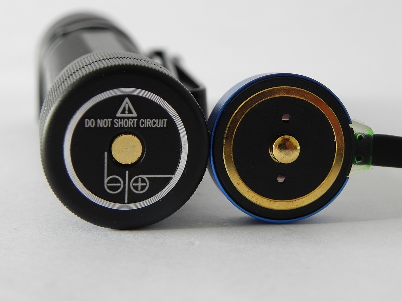

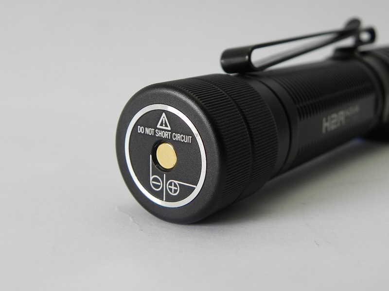

    Ein Olight 18650er Hochstromakku ist wie gewohnt in der Lampe bereits eingelegt und muss lediglich entsichert werden.
    Danach schnell an den Lader und schon kann es losgehen. Ein USB-Ladekabel liegt bei, es kann aber auch der Olight Dock verwendet werden, den man von anderen Lampen kennt.
    Während des Ladevorgangs leuchtet die Ladebuchse am Kabelende rot, sobald der Vorgang abgeschlossen ist, leuchtet die Ladebuchse dann grün.
    Alle Teile der Lampe
    Die Lampe kann mit angebrachtem Clip in die Halterung eingelegt weden. Da sie dazu magnetisch ist, wird das ganze auch nicht zum Geduldsspiel. Toll gelöst. Danach einfach den Gummibügel über den Nippel ziehen. Die Lampe sitzt ausreichend fest, lässt sich aber immer noch gut nach oben/unten bewegen. Das Gewicht ist auch nicht unangenehm, ich jogge im Ernstfall einfach nicht so weit :pfeifen:

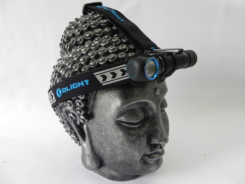

    Das Stirnband sitzt auch gewohnt gut, die Lampe funktionert unterwegs einfach gut.
