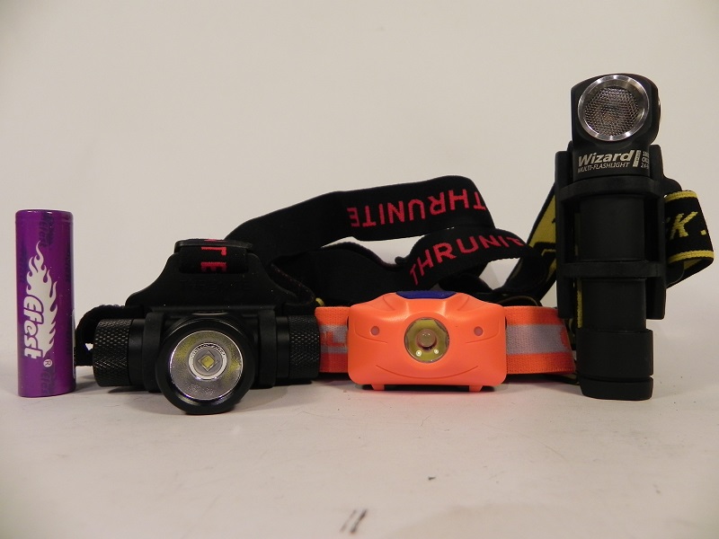

Grössenvergleich
Hier der Grössenvergleich der Lampe. Hier gegenüber der Thrunite TH-10 (links) und einer Armytek Wizard Pro V2 (rechts)

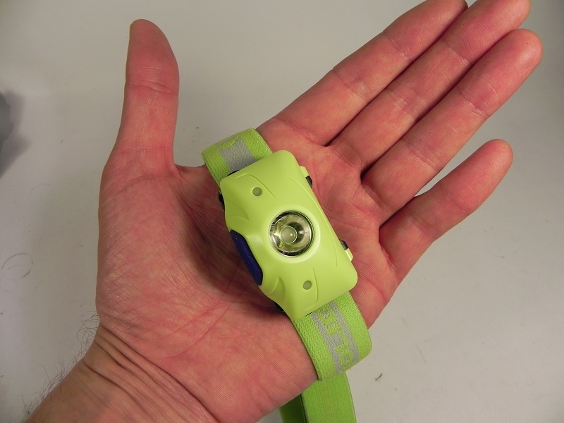

Und der Handvergleich

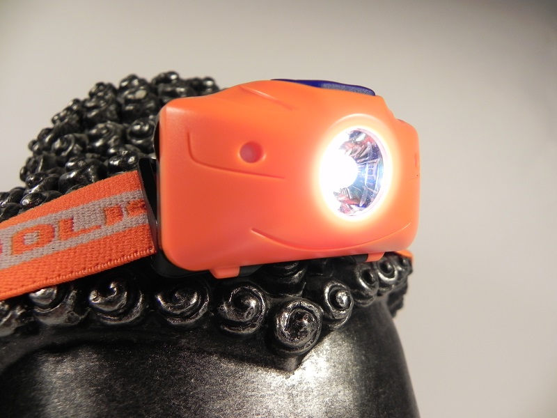

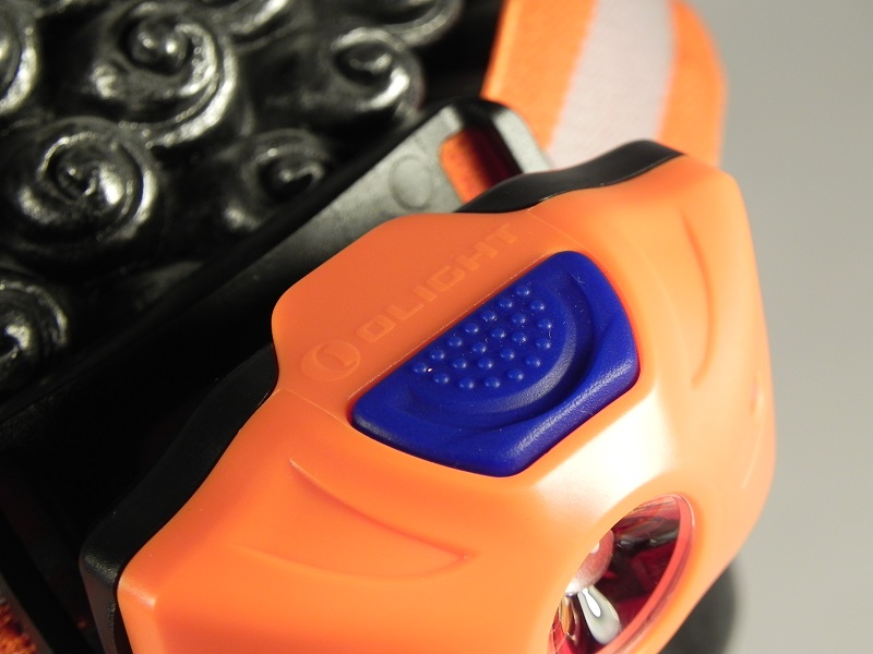

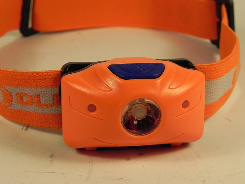

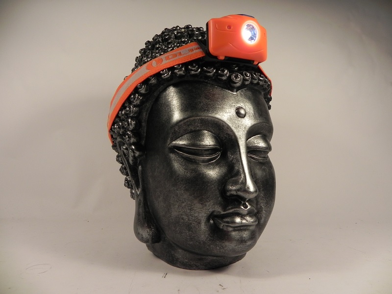

Der Schalter der Lampe sitzt auf der Oberseite der Stirmlampe. Der Schalter fühlt sich an der Lampe gut und griffig an. Er kann sauber geschaltet werden, ich habe aber schon leichtgängigere Schalter gesehen. Modewechsel werden durch einfachen kurzen Klick umgesetzt, den Wechsel zwischen der Haupt-LED und den roten Zusatz-LED erfolgt durch einen Doppelklick. Zum Ausschalten muss man die Schaltfolge bis zum Ende durchschalten. Das finde ich persönlich etwas schade.

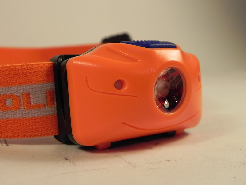

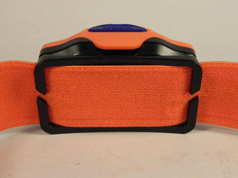

Das Stirnband der Lampe ist sehr elastisch und lässt sich einfach auf die richtige Grösse verstellen. Es fühlt sich am Kopf gut und sicher an. Ein Mittelband ist aufgrund des geringen Gewichts nicht notwendig.

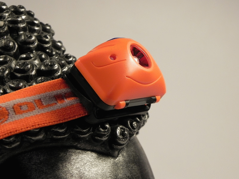

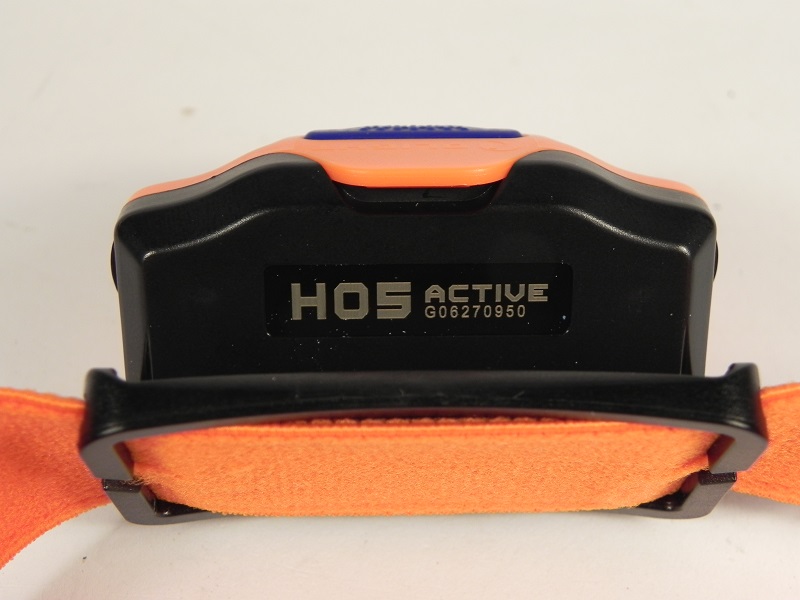

Die Lampe ist in der Halterung auf vier verschiedene Winkel einstellbar.

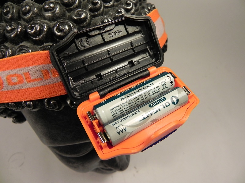

Das Batteriefach lässt sich einfach öffnen, indem die Lasche an der Rückseite geöffnet wird.

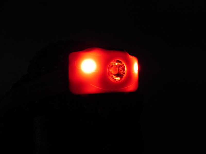

Die Lampe verfügt über einen Multimode-Treiber mit 2 Gruppen. Die erste Gruppe lässt die kaltweisse Haupt-LED XM-L2 leuchten, die zweite Modegruppe lässt die roten Zusatz-LED leuchten. Beides zusammen geht nicht. Die Modis sehen, wie folgt aus:

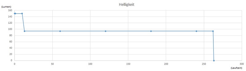

Der höchste Modus hat einen Stepdown nach 10 Minuten von 150 Lumen auf 90 Lumen. Nach meinen Messungen vollzieht sich der Stepdown über 3 Minuten, also sehr langsam und damit kaum spürbar. Die Lampe kann aber sofort wieder hochgeschaltet werden. Der Treiber regelt die Helligkeit sauber über die gesamte Laufzeit, bis die Lampe dann spontan ausgeht. Das war bei mir nach insgesamt 262 Minuten der Fall (10 + 252), wobei die Lampe vorher bereits kurz im Einsatz war. Die angegebene Laufzeit kommt also gut hin.
Gruppe2: Dauerlicht-Blinklicht-(Off)
Zum Ausschalten muss die Schaltfolge komplett durchlaufen werden. Das bedeutet natürlich auch, dass der Treiber keine Memoryfunktion bietet. Die Modegruppe wird aber gespeichert.

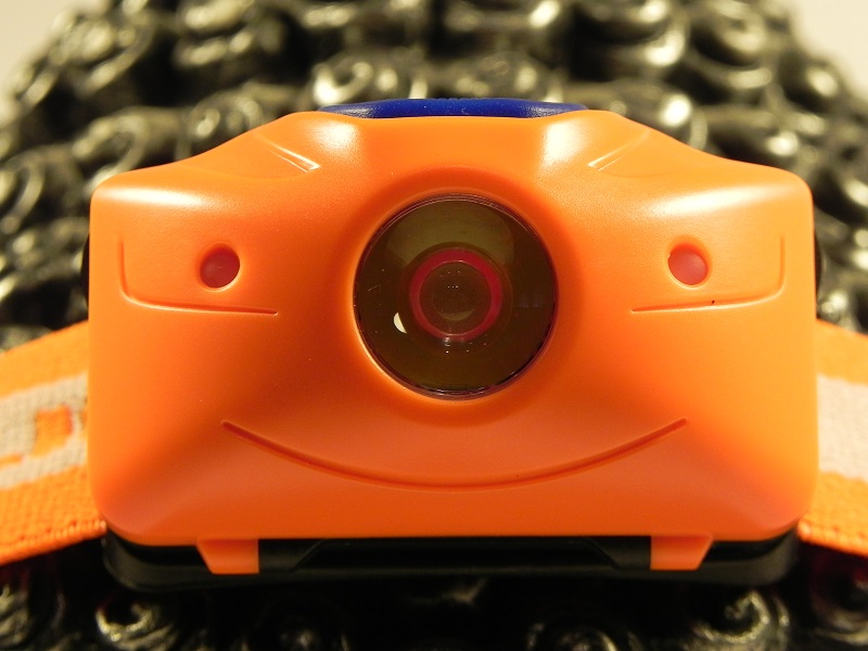

Qualität
Die Lampe fühlt sich in der Hand gut und griffig an, wenn man das bei einem Kunststoffgehäuse überhaupt so nennen kann. Das Gehäuse ist sauber gefertigt und es lässen sich keine Spuren von Fehlern bei der Bearbeitung feststellen. Die kleine TIR Linse ist makellos (vermutlich identisch zur S1) und das Batteriefach lässt sich leicht öffnen.

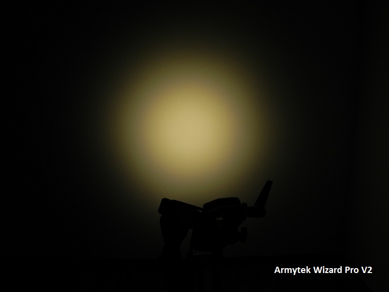

Armytek Wizard Pro V2 Warm (Main 1)

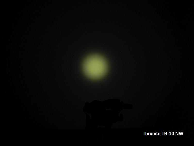

Thrunite TH-10 NW (Low)

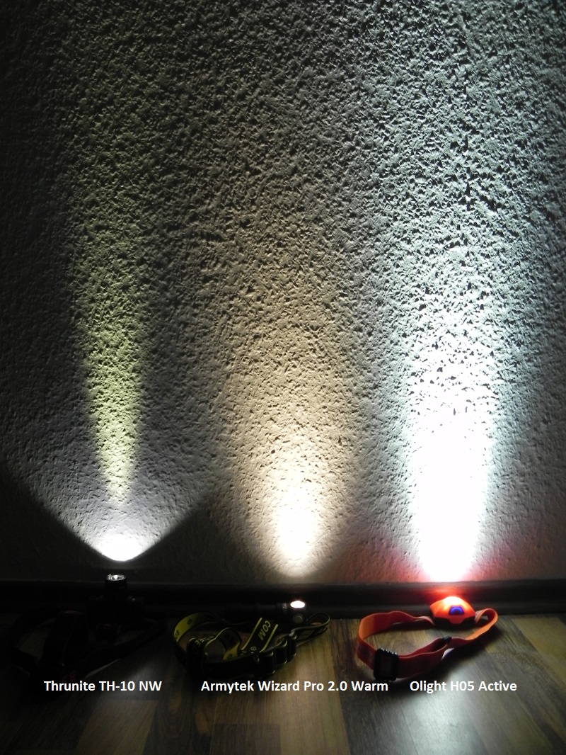

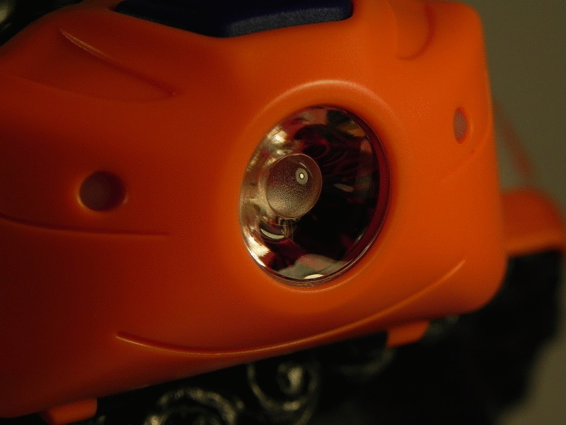

Man kann gut erkennen, dass das Lichtbild im Spot praktisch identisch zur S1 ist. Die minimale Korona wirkt etwas eckig, was jedoch bei TIR-Linsen oftmals der Fall ist. Die Lichtfarbe ist recht kalt.
Beamprofil
Man kann gut erkennen, dass das Beamprofil zu den anderen Lampen sehr unterschiedlich ist, Die H05 strahlt einen recht breiten Beam mit mittlerem Winkel ab, die Wizard strahlt mit weiterem Winkel ab und die TH-10 ist als einzige Reflektorlampe natürlich mit Spill ausgestattet, den ich aber bei der geringen Leistung, um das ganze halbwegs vergleichbar zu machen, auf dem Whitwallshot (oben) nicht mit ablichten konnte.

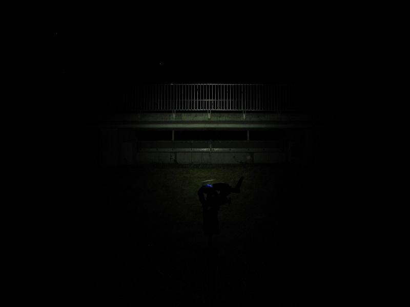

Outdoor Beamshots
Entfernung zum Wehr sind ca. 25m Nikon P100, f=4,0, 1 Sek., ISO=800.

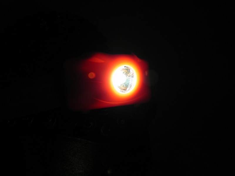

Kontrollshot
Olight H05 Active
Die Helligkeit der H05 reisst einen ausgereiften Flashaholic sicherlich nicht vom Hocker. Damit kann man beim Spazieren ganz gut den Nahbereich ausleuchten oder auch zum Lesen, Werken oder ähnlichem verwenden. Trotz der mit gut 50m angegebenen Reichweite, denke ich, dass die Lampe auf den ersten 10-15 Metern ihren Einsatzzweck vernünftig erfüllt. Ambitionierte Benutzer sind sicherlich mit anderen leistungsfähigeren Modellen besser beraten.

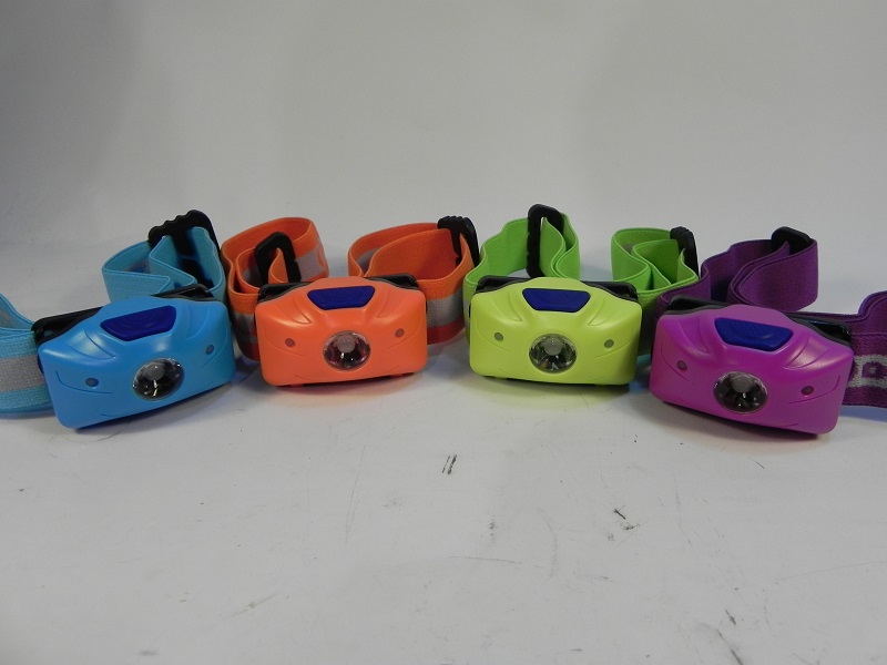

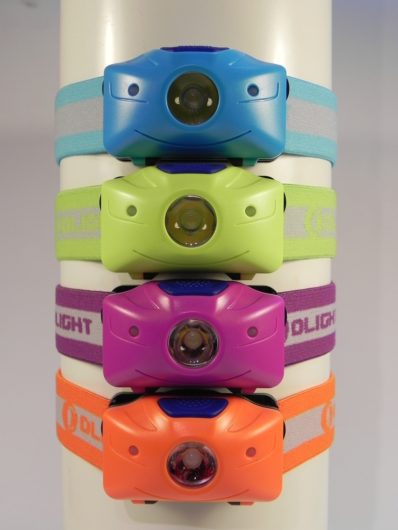

Die Lampen werden bei mir einen Platz bei meinen Kindern finden. Die sind schon ganz scharf auf die bunten Teile Vier Stück sind dann auch gut, wenn Gäste da sind.

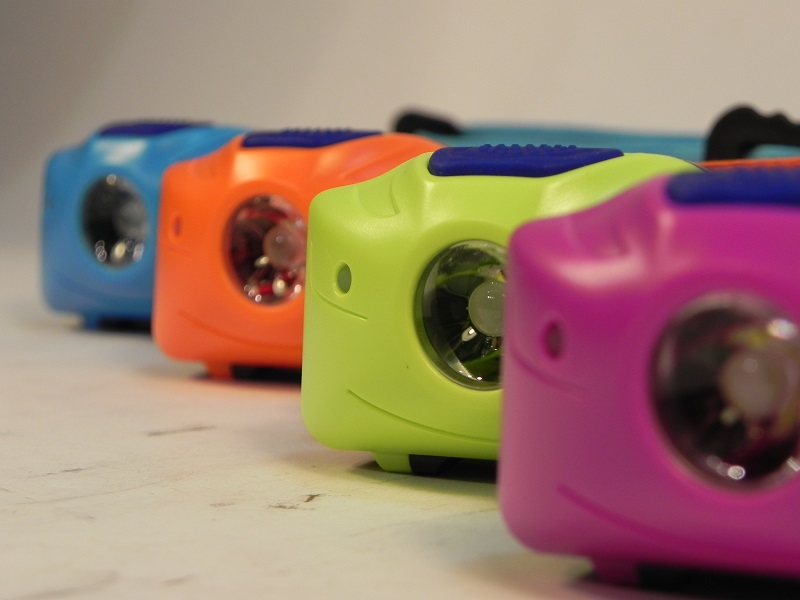

Und noch ein paar Impressionen

Grössenvergleich

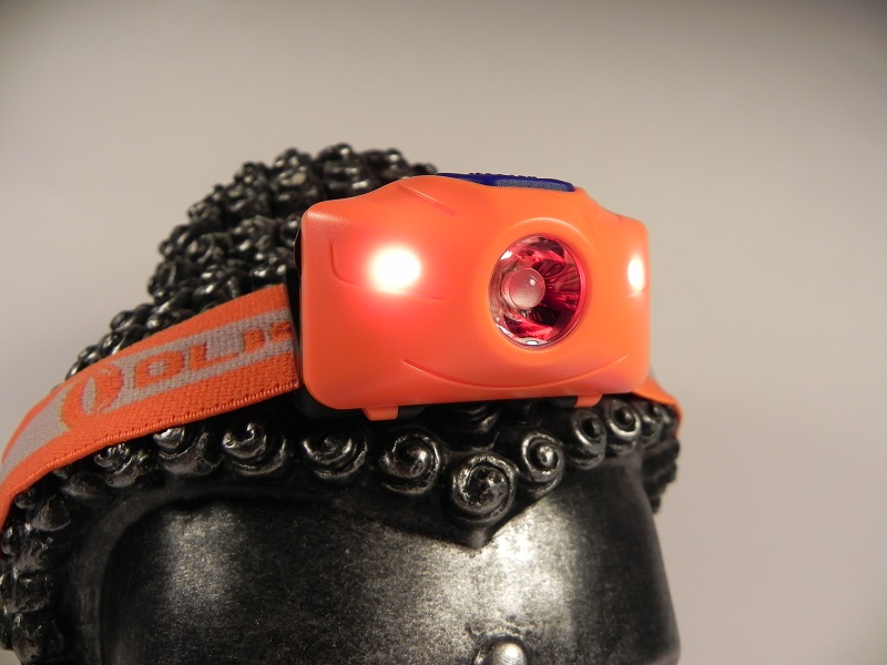

Qualität

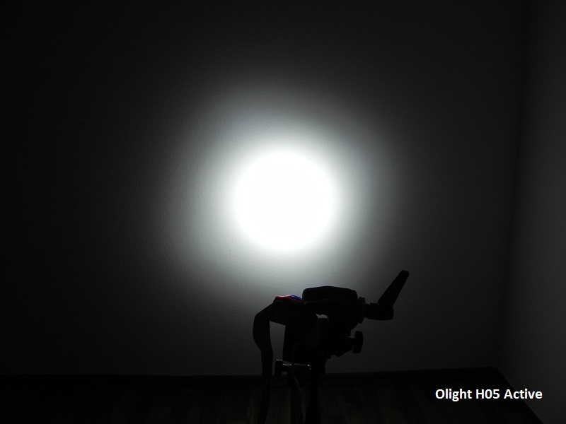

Whitewallshots
Olight H05 Active
Olight S1 Baton
Beamprofil
Outdoor Beamshots
Kontrollshot
Olight H05 Active
