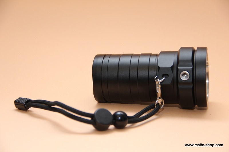

  • Öse für Lanyard

Im Gegensatz zum ersten Sample ist im Lieferumfang der Nova MM15 ein Tragegriff sowie ein Lanyard enthalten, das an einer Öse unterhalb des Lampenkopfes festigt werden kann. Das eröffnet interessante Tragemöglichkeiten; so lässt sich die Nova MM15 z.B. mit Hilfe dieses optional erhältlichen Umhängebandes um den Hals tragen und schnell an- und abklippen. Vielleicht liefert Niwalker selber auch noch ein längeres Lanyard wird, dass muss ich noch abklären.
Zum Tragegriff möchte ich anmerken, dass der Bügel zu wenig Abstand zur Lampe hat und deshalb in dieser Ausführung kaum zum Einsatz kommen wird. Dieses “Designproblem” ist Niwalker bekannt und wird noch vor dem Verkaufsstart geändert. Sinn macht der Bügel auf jeden Fall, wenn die Lampe längere Zeit im Turbo Mode betrieben wird, denn dann wird sie schon recht heiß. Ein Holster war auch dieses Mal nicht dabei, ich gehe aber davon aus, dass das beim Verkaufsmodell anders sein wird.

Hier gibt es aus meiner Sicht nichts auszusetzen. Die Anodisierung ist (bis auf eine winzige Macke in meinem Sample) fehlerfrei aufgebracht, und auch etwas dickere Akkus wie die Keeppower 18650 3400 mAh passen problemlos in den Akkukäfig. Durch ein anderes Knurling liegt sie wie gesagt deutlich besser in der Hand. Der Seitenschalter lässt sich nun einen Tick leichter betätigen, und obgleich er immer noch plan ist, lässt er sich nun auch bei Dunkelheit leicht lokalisieren, denn mittlerweile wird wird der Betriebszustand der Nova MM15 visuell über den Seitenschalter signalisiert – dazu werde ich beim Thema User Interface gleich noch mehr erzählen.
