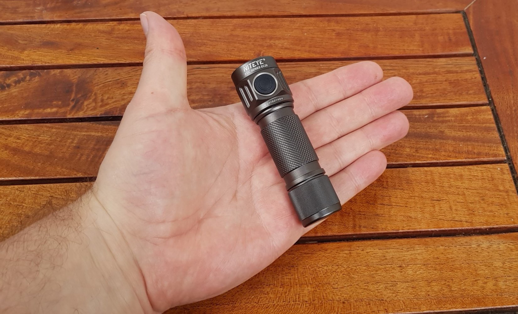

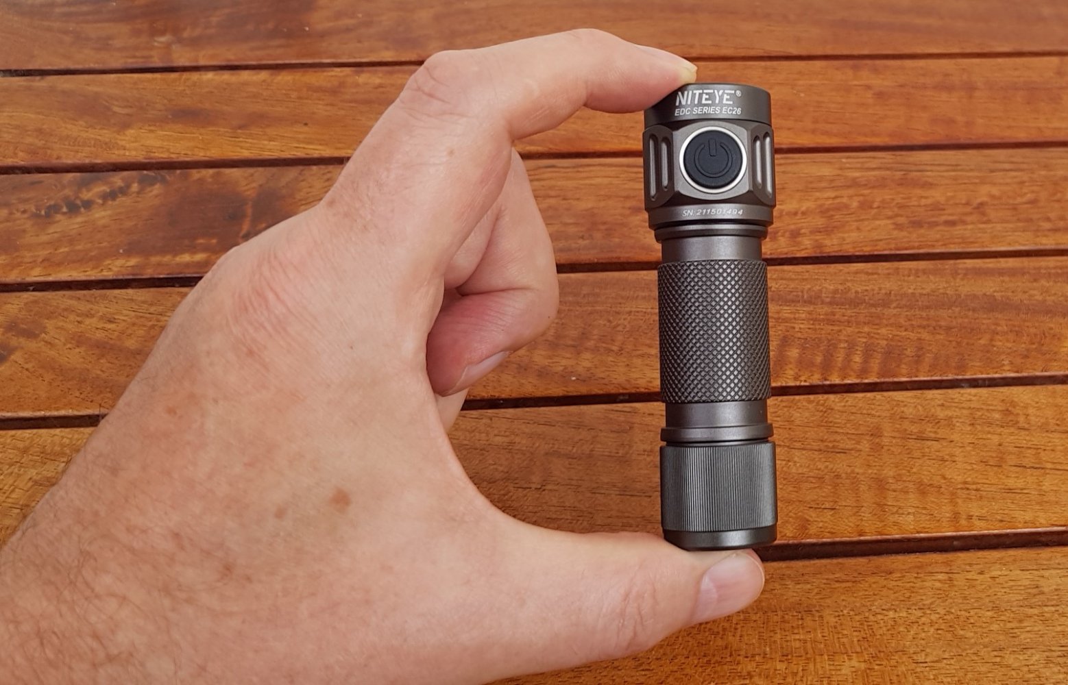

Die EC26 ist eine kompakte Lampe die aufgrund ihrer Abmessungen durchaus als EDC geeignet.

Die EC26 ist wirklich kompakt und die Herstellerangaben sind nicht übertrieben. Allerdings lassen die Ausstattung und Bedienung den Verdacht zu, daß die Lampe der Emisar D4V2 nachempfunden ist, darüber wurde auch schon im BLF spekuliert...

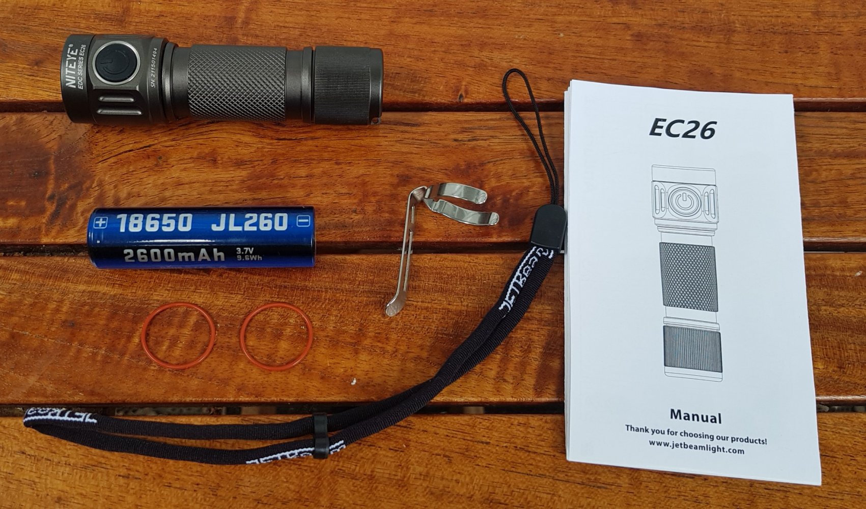

Im Lieferumfang befanden sich neben der Lampe noch ein unprotected 18650 Akku mit 2600mAh, ein Clip, ein Lanyard, zwei Ersatzdichtringe und eine englischsprachige Bedienungsanleitung.

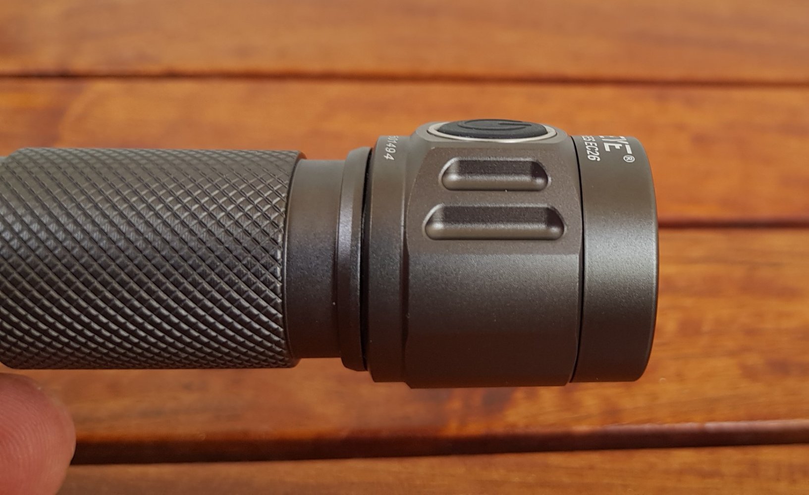

Das Lampengehäuse ist bronzefarben anodisiert, das Knurling am Akkurohr hätte durchaus aggressiver ausgeführt werden dürfen, es bietet ziemlich wenig Halt, gerade bei nassen Händen.

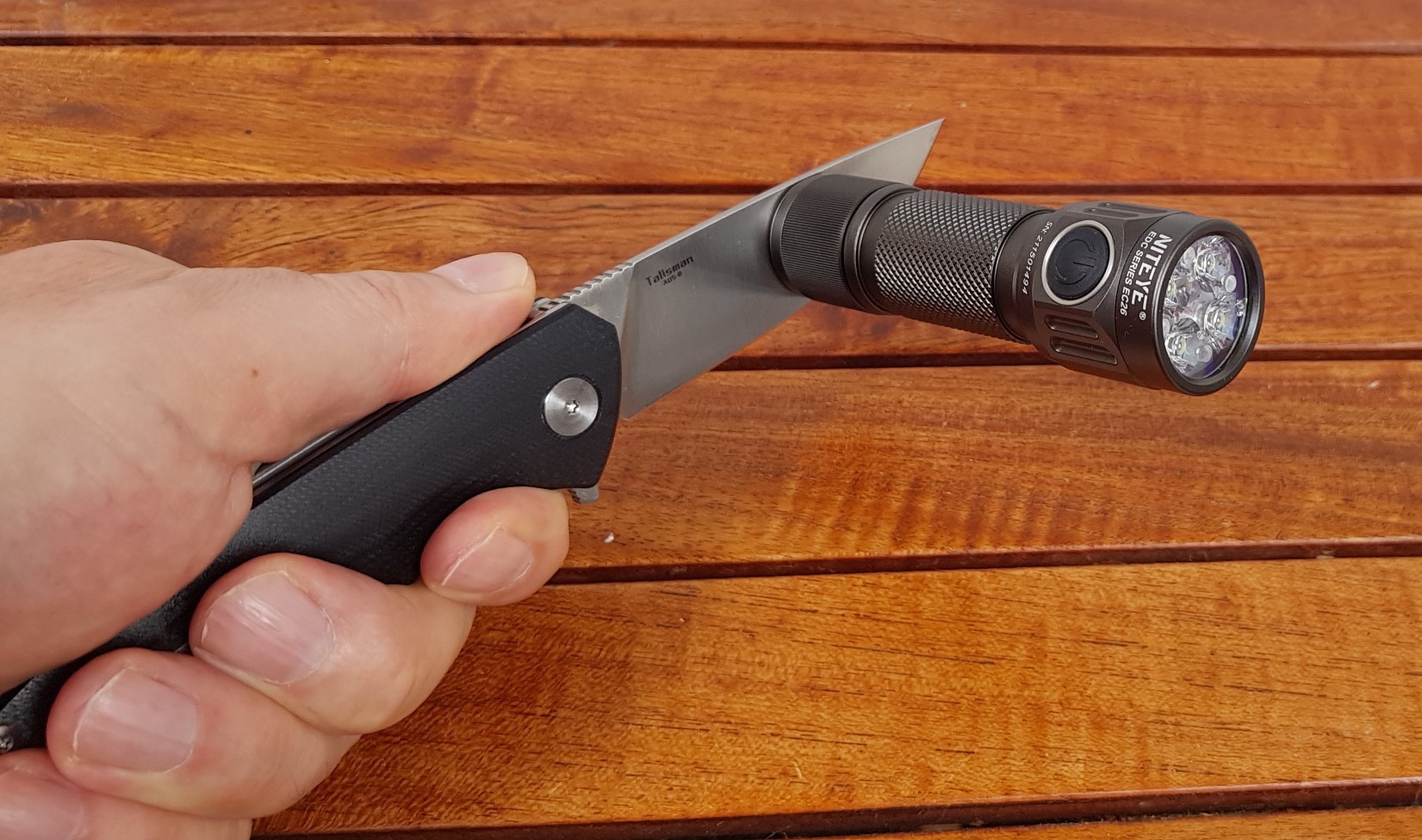

Der Clip kann in 2 Nuten, entweder unterhalb des Lampenkopfes oder kurz vor der Tailcap angebracht werden. Aber auch ohne Clip paßt die EC26 leicht in die Hand- oder Hosentasche.

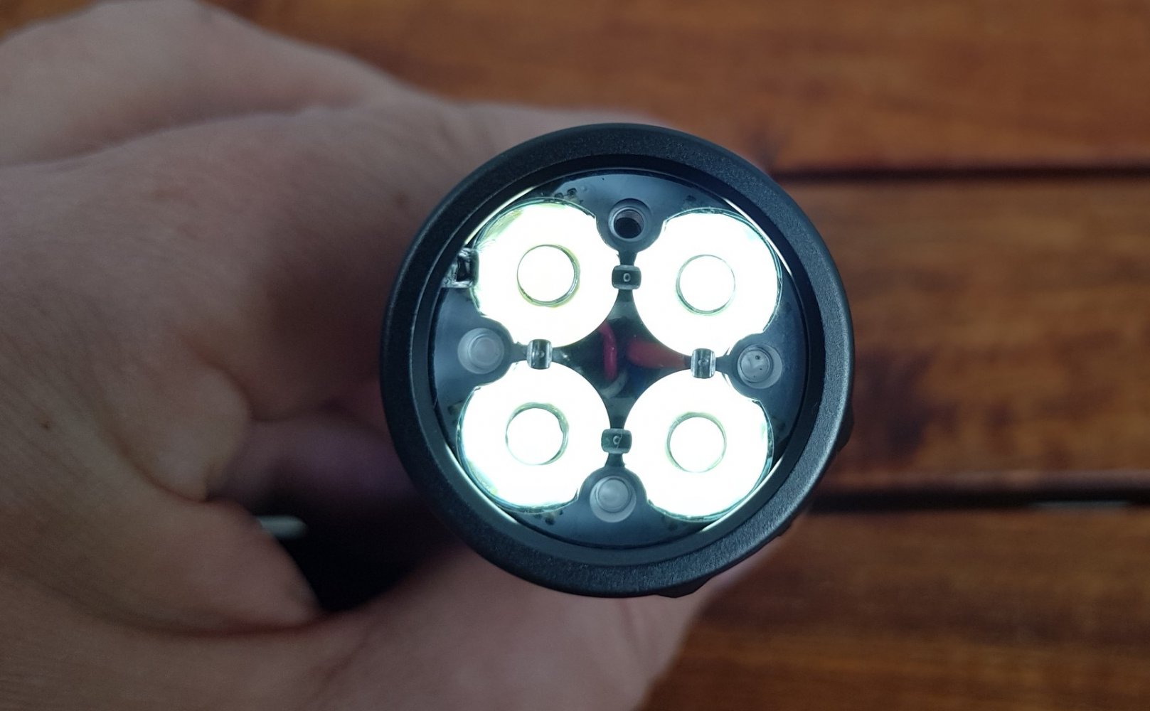

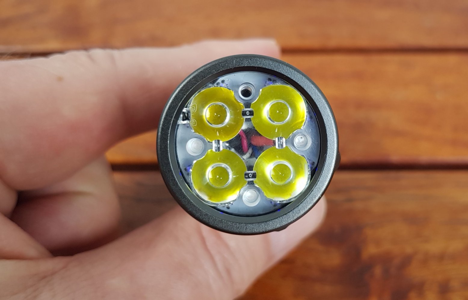

Die vier XP-L Hi LEDs stecken hinter einer beschichteten Carclo Optik, das lässt schon auf ein flutiges Allroundleuchtbild schließen.
Bei einem solchen Größen/Lumenverhältnis erstaunt es nicht, daß sich die Lampe in sehr kurzer Zeit stark erwärmt und die Maximalleistung reduzieren muß.
Ich habe sie mal mit rund 1600 Lumen gestartet und sie lieferte nach 3 Minuten ohne jegliche Kühlung (bei 24° Raumtemperatur) noch 1200 Lumen und hatte sich auf 49°C am Lampenkopf erwärmt (die Lampe erwärmt sich recht gleichmäßig über den gesamten Lampenkörper). Bei niedrigeren Außentemperaturen und etwas kühlendem Wind sind da sicherlich deutlich längere Laufzeiten möglich.
Die EC26 lässt sich auf einen sehr niedrigen Output dimmen, ob es aber tatsächlich die angegebenen 0,1 Lumen sind, kann ich nicht nachmessen. Allerdings geht sie beim runterdimmen auch auf 0,0 Lumen (sie leuchtet dann gar nicht mehr !), es ist also nicht ganz leicht sie auf einen sehr niedrigen Lumenwert einzustellen.
Die LEDs sind sauber zentriert und erzeugen kalt weißes Licht.

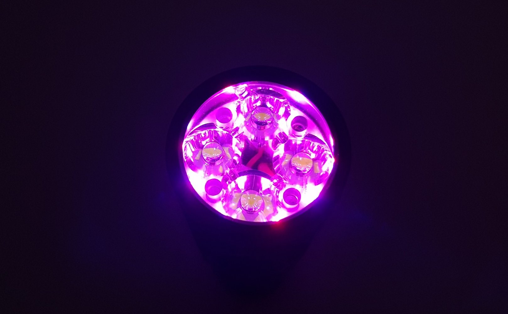

Unter der Optik finden auch 8 kleine AUX-LEDs Platz die in 7 Farben leuchten können. Es ist einstellbar ob sie bei ausgeschalteter Lampe intensiv, nur sehr schwach, blinkend oder gar nicht leuchten sollen. Mit 7 Klicks bei ausgeschalteter Lampe schaltet man die AUX-LEDs AUS, Low, High und blinkend. Mit 7 Klicks (ebenfalls bei ausgeschalteter Lampe) bei der der letzte Klick gehalten wird, schaltet man durch die verschiedenen Farben.
In der Tailcap ist ein recht starker Magnet verbaut (nicht herausnehmbar), damit lässt sich die Lampe bei Bedarf einfach und sicher an einem Metallteil befestigen und man hat dadurch beide Hände frei. :thumbup:

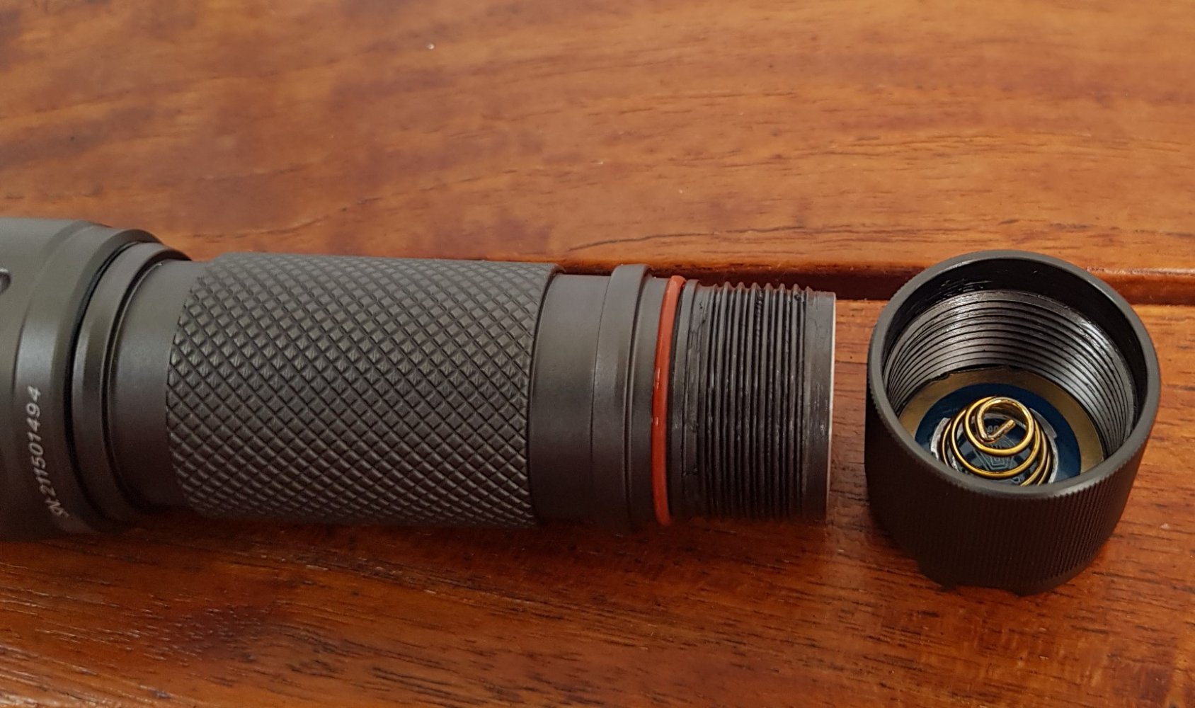

Die Anodisierung ist einwandfrei ausgeführt, ich konnte keine Fehlstellen oder scharfe Kanten finden. Das Trapezgewinde ist sauber geschnitten und läuft auffallend geschmeidig. :thumbup:

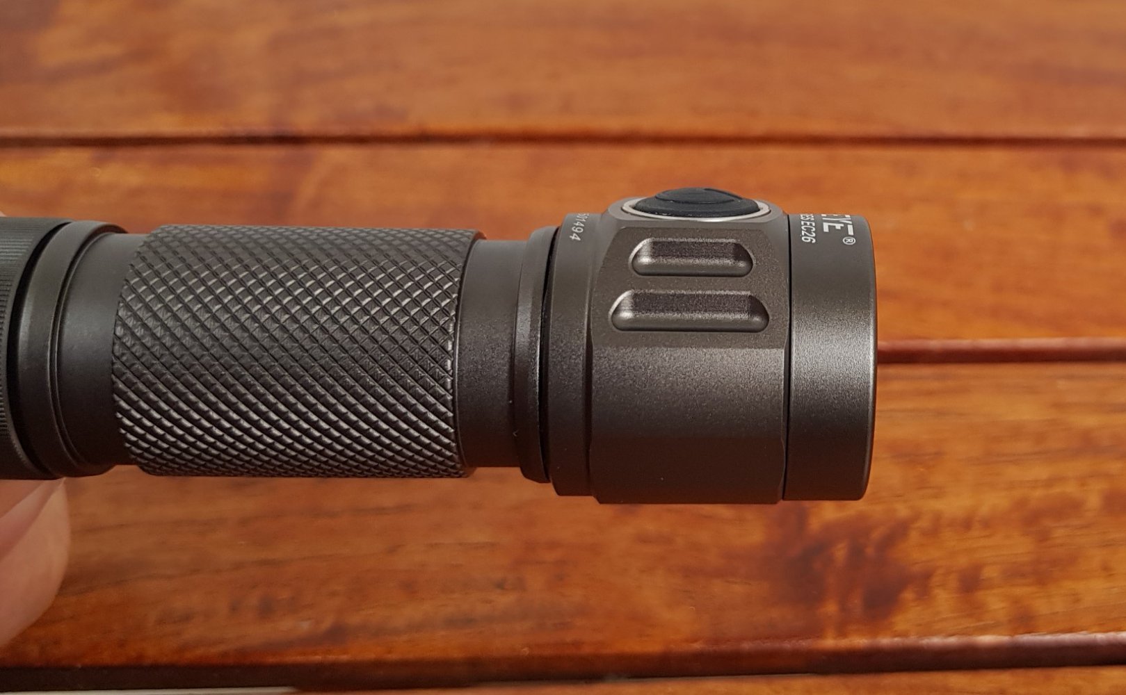

Aber: So gut wie das Gewinde ist, so schlecht ist der Schalter !
Eine wabbelige Gummiabdeckung die man erst mal um 1-2mm eindrücken muß bis man den Pin des Schalters spürt entspricht nicht wirklich meinem Geschmack. :thumbdown:
Zudem ist der Schalter nicht versenkt und könnte die Lampe ungewollt in der Tasche einschalten, wenn die Lampe nicht elektronisch (4 Klicks bei ausgeschalteter Lampe) oder mechanisch (Tailcap eine Viertel Umdrehung lösen) gesichert ist.
Nach einiger Zeit, als ich noch einige Bilder der Lampe knipsen wollte, dachte ich schon, das Schaltergummi hat sich "gesetzt" und bietet jetzt ein besseres Schaltgefühl. Leider liegt es aber nur bei abgeschraubter Tailcap flach auf, sobald die aufgeschraubt wird, beult sich das Gummi wieder nach außen...
Da sollte Niteye/Jetbeam dringend nacharbeiten !!!
Und wenn sie schon dabei sind, dann könnten sie den Schalter auch gleich beleuchten ! Ein bei ausgeschalteter Lampe beleuchteter Seitenschalter würde die Lampe deutlich aufwerten, siehe Lumintop EDC18, Astrolux MF01 Mini etc.
Das sähe nicht nur gut aus, man würde den Schalter dann auch im dunkeln sofort finden!

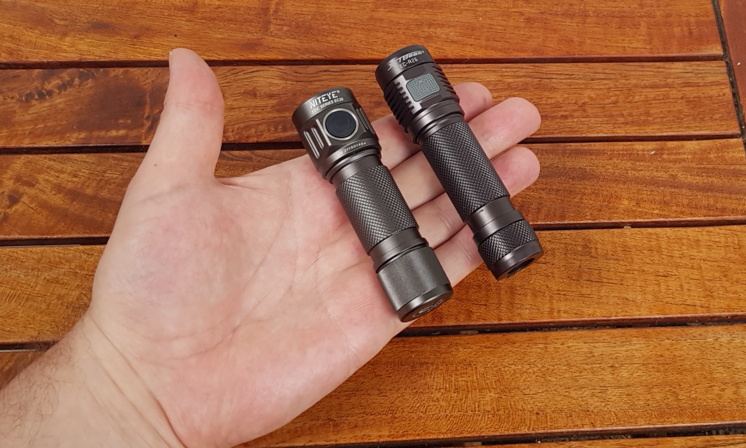

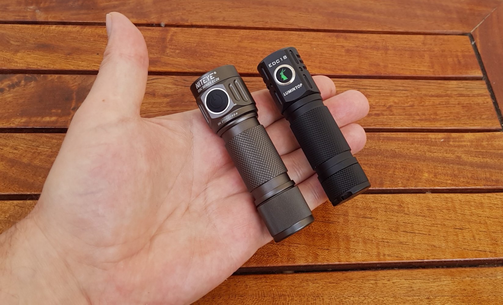

Hier ist die EC26 im direkten Größenvergleich mit ihrer Vorgängerin, der EC-R26 zu sehen. Die schon etwas ältere EC-R26 kann zwar mit der Leistung der neuen EC26 nicht mithalten, hat dafür aber einen USB-Anschluß zum internen aufladen des Akkus.
