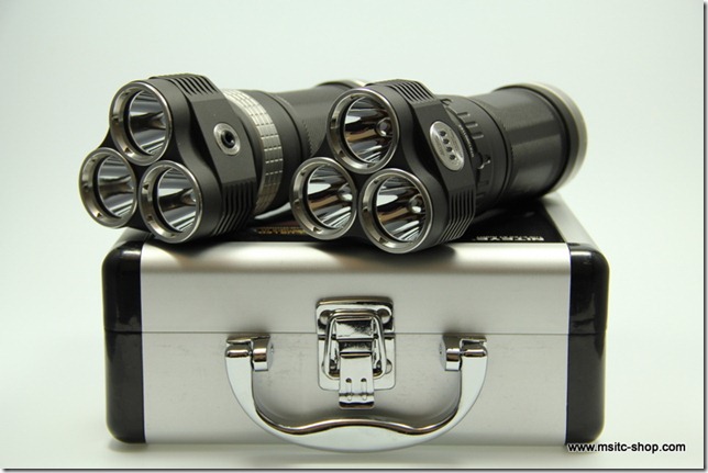

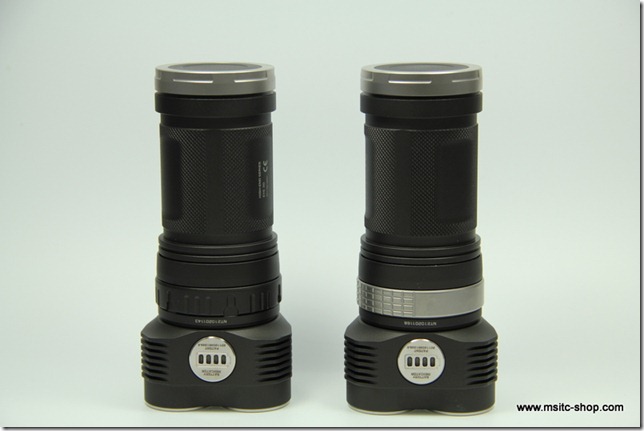

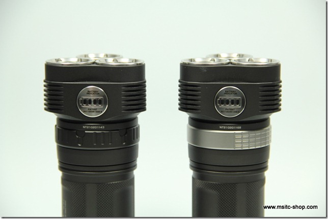

Die EYE-30 gibt es übrigens in zwei Ausführungen, die sich technisch jedoch nicht voneinander unterscheiden. Der Unterschied zwischen den beiden Lampen ist eher marginal: Während die Conventional Edition einen Selektorring aus Aluminium besitzt, kommt die Special Edition mit einem Selektorring aus rostfreiem Edelstahl daher und kostet dafür 10 Euro mehr.

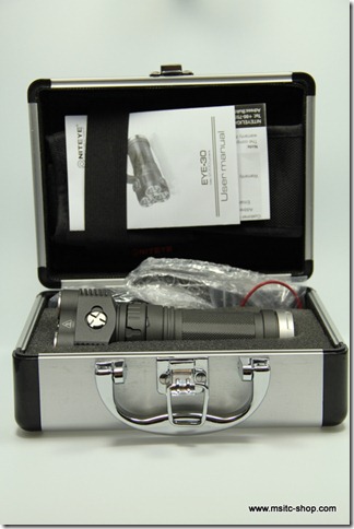

Verpackung und Zubehör

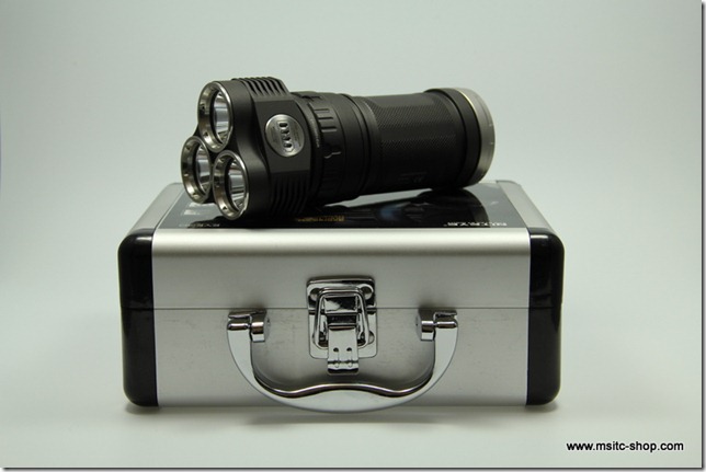

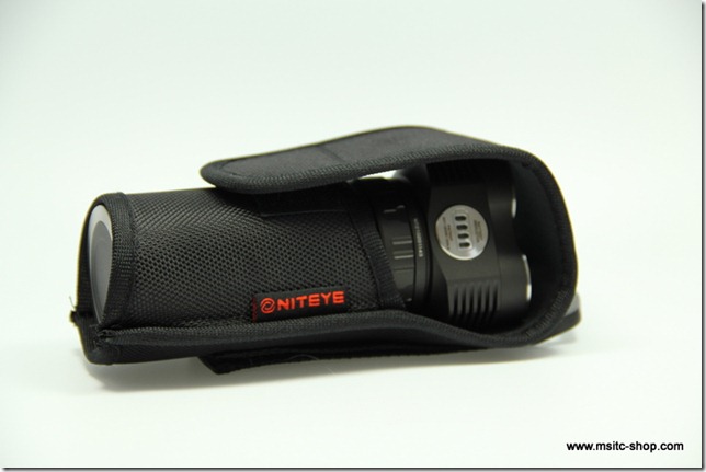

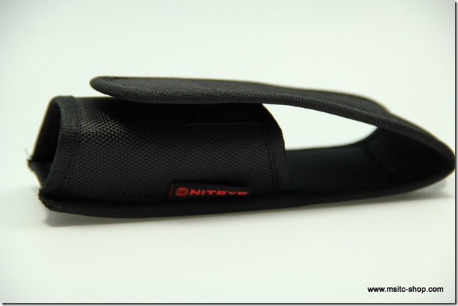

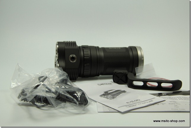

Es gibt nur wenige Taschenlampen in dieser Leistungsklasse, die in einer adäquaten Verpackung ausgeliefert werden. Umso erfreulicher ist die Tatsache, dass Niteye sich hier an anderen Herstellern wie Olight ein Beispiel genommen hat und die EYE-30 stilecht in einem kleinen Alukoffer an den Mann bzw. die Frau bringt. In diesem Koffer lässt sich die EYE-30 mitsamt Zubehör gut und geschützt transportieren, doch dazu später noch mehr.
Im Lieferumfang der Lampe ist folgendes enthalten:

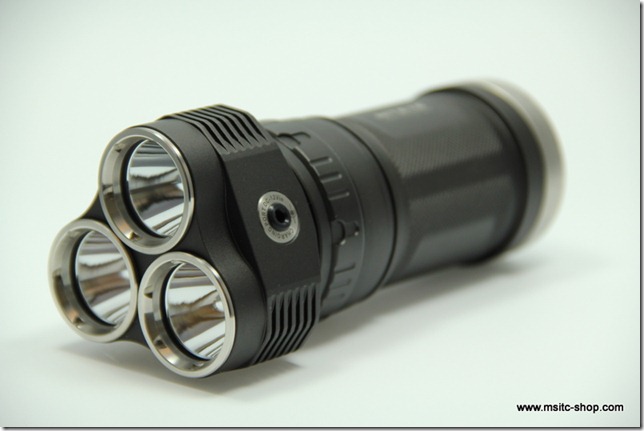

Erster Eindruck

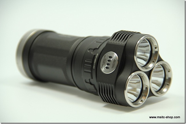

Ich habe schon viele Taschenlampen in den Händen gehabt, die alle ein mehr oder weniges großes "Habenwollen!"-Gefühl ausgelöst haben, und die Niteye EYE-30 macht hier keine Ausnahme. Ganz im Gegenteil: Die Niteye EYE-30 kombiniert einige Faktoren, die nicht nur gestandenen Flashaholics das Wasser im Mund zusammenlaufen lassen. Angefangen beim Design mit den drei CREE XM-L U2-LEDs, die entfernt an eine Gatling Gun erinnern, bis hin zu einer sehr guten Leuchtleistung von 2000 Lumen max. verbunden mit einer noch akzeptablen Größe sowie einer Akku-Ladestandanzeige und einer Ladebuchse zum Laden der Akkus in der Taschenlampe bringt die Niteye EYE-30 alles mit, was des Flashaholics Herz begehrt.

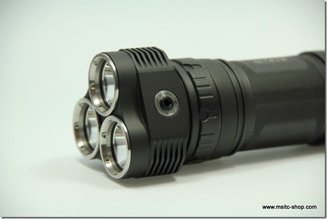

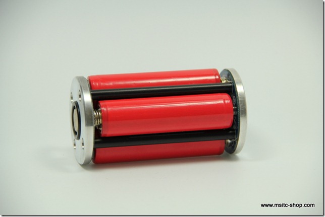

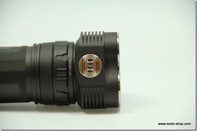

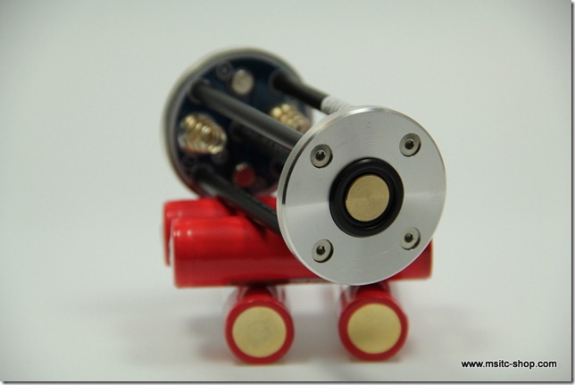

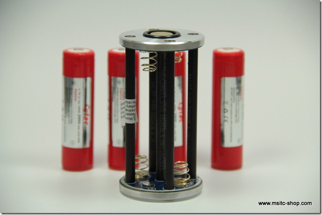

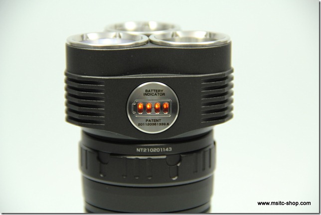

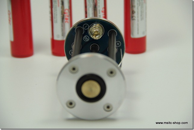

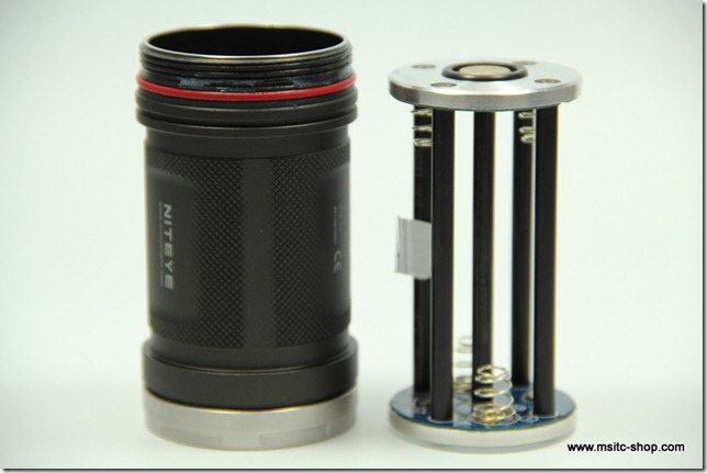

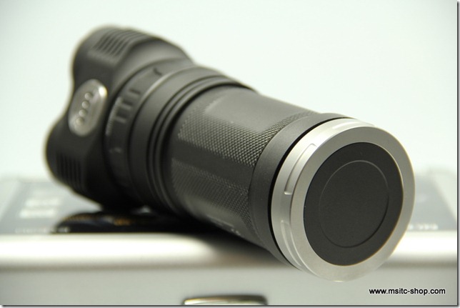

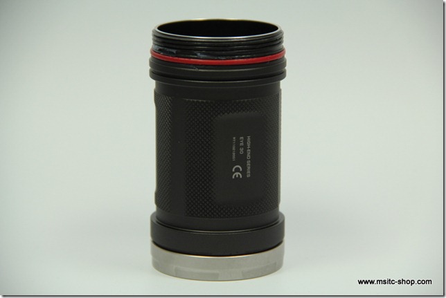

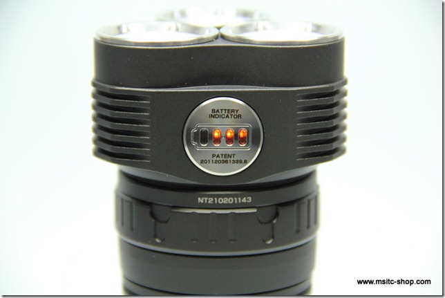

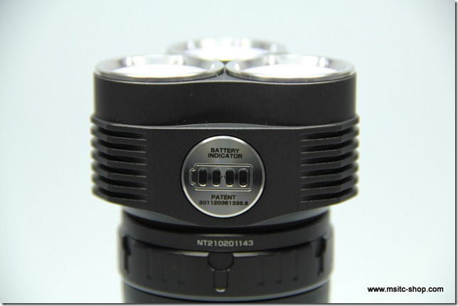

Die Niteye EYE-30 wird mit vier Lithium-Ionen-Akkus vom Typ 18650 betrieben, worauf ich später noch näher eingehen werde, denn hier gilt es einige wichtige Punkte zu berücksichtigen. Um den aktuellen Akkuzustand darzustellen, besitzt die EYE-30 eine Akku-Ladestandanzeige, die bei jedem Moduswechsel kurz aktiviert wird – leuchten alle Segmente, dann sind die Akkus ganz aufgeladen. Verringert sich hingegen die Anzahl der leuchtenden Segmente, dann lässt die Akkukapazität nach – falls nur noch ein Segment leuchtet, dann müssen die Akkus geladen werden. Auf diese Art und Weise kann man schnell in Erfahrung bringen, ob die Akkus noch voll sind oder ins Ladegerät zum Betanken müssen.

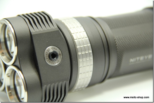

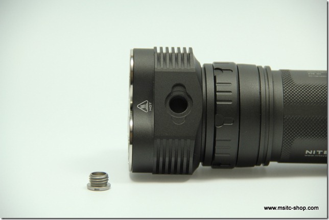

Darüber hinaus besitzt die EYE-30 noch eine Ladebuchse zum Anschluss an ein Ladekabel. Falls sich nun jemand fragt, wie diese Ladebuchse ohne Schutzabdeckung zu der beworbenen Wasserdichtigkeit nach IPX-8 kompatibel ist: Laut Niteye (ich habe extra nachgefragt) wurde ein 30-minütiger Dichtigkeitstest durchgeführt, bei dem kein Wasser in die bzw. durch die Ladebuchse eingedrungen ist. An dieser Stelle möchte ich anmerken, dass das Laden der Akkus in einem richtigen Ladegerät natürlich vorzuziehen ist; die Ladebuchse ersetzt kein hochwertiges Ladegerät wie beispielsweise einen Pila-Lader, sondern ist dazu gedacht, um unterwegs im Auto oder im Boot die Akkus laden zu können, wenn kein Ladegerät zur Verfügung steht. Beim Laden über das Ladekabel wird der Ladevorgang ebenfalls über die Ladestandsanzeige signalisiert, sie blinkt dann nämlich während dem Laden.

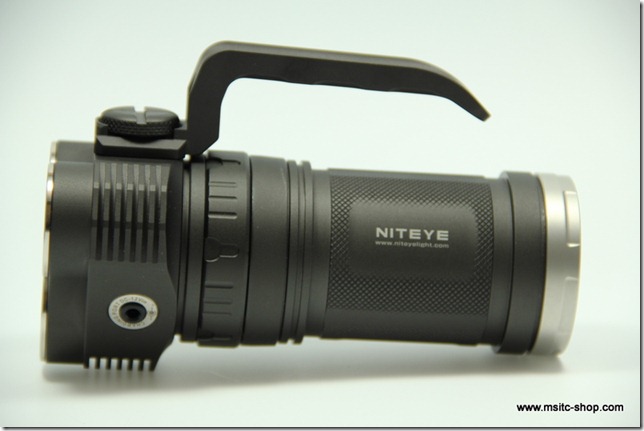

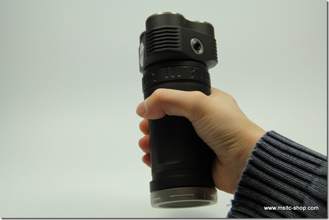

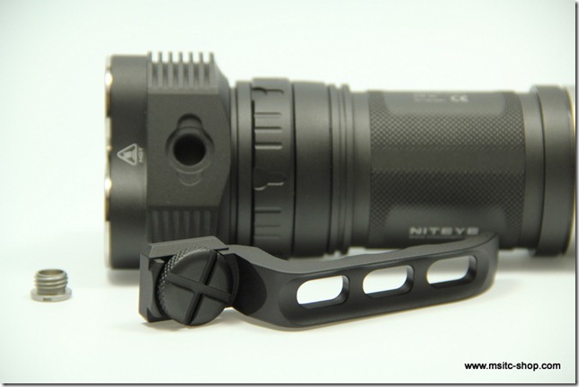

Dann gibt es noch den im Lieferumfang enthaltenen Henkelmann, sprich: einen Haltegriff. Dieser Haltegriff kann auf der Lampe angeflanscht werden, indem beispielsweise mit einer Münze die Kreuzschlitzschraube gelöst und dann wieder befestigt wird. Für einen kürzeren Einsatz wird man diesen Griff wahrscheinlich weniger gebrauchen können, für einen Sucheinsatz bei Rettungskräften hingegen macht er bei längerem Gebrauch aber definitiv Sinn. Für Leute mit richtigen Pranken ist der Haltegriff jedoch etwas zu kurz geraten.

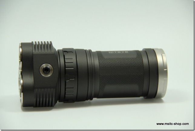

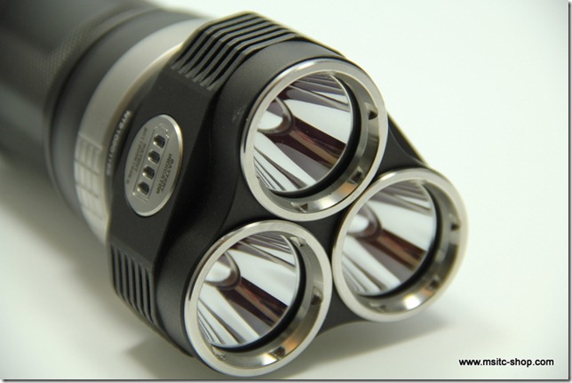

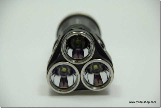

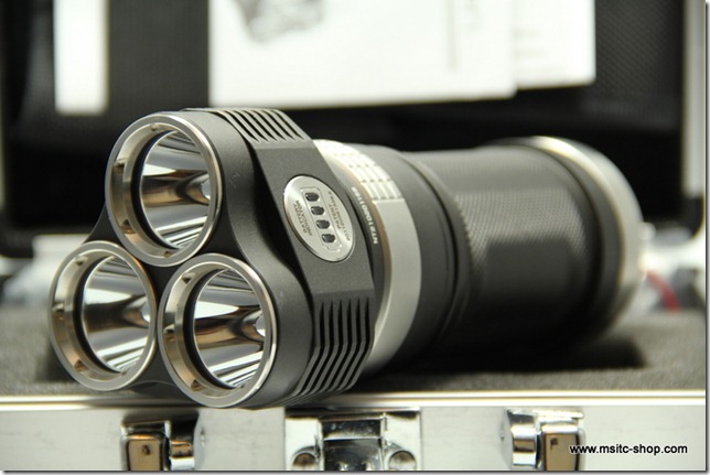

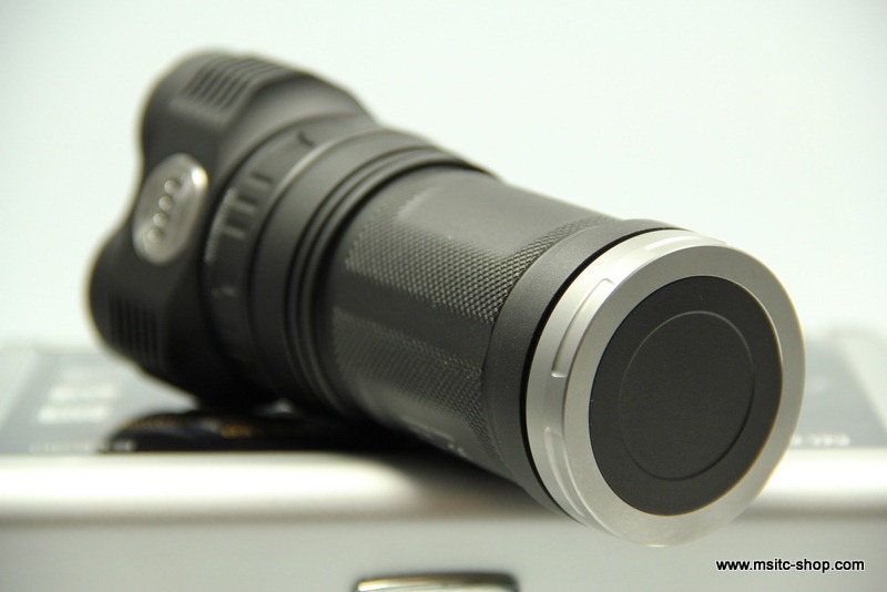

Für einen "Newbie" hat Niteye mit der EYE-30 meines Erachtens einen sehr guten Einstand geliefert, alle Achtung. Die Anodisierung der Lampe ist ordentlich und ohne erkennbare Kratzer oder fehlerhafte Stellen, und auch am Gewinde gibt es nichts auszusetzen. Es ist ordentlich gefettet und geschnitten, so dass man die EYE-30 ohne großen Kraftaufwand auf- und zusammenschrauben kann. Insgesamt betrachtet hinterlässt die Niteye EYE-30 einen sehr hochwertigen Eindruck, was man angesichts des Preises aber auch erwarten darf.

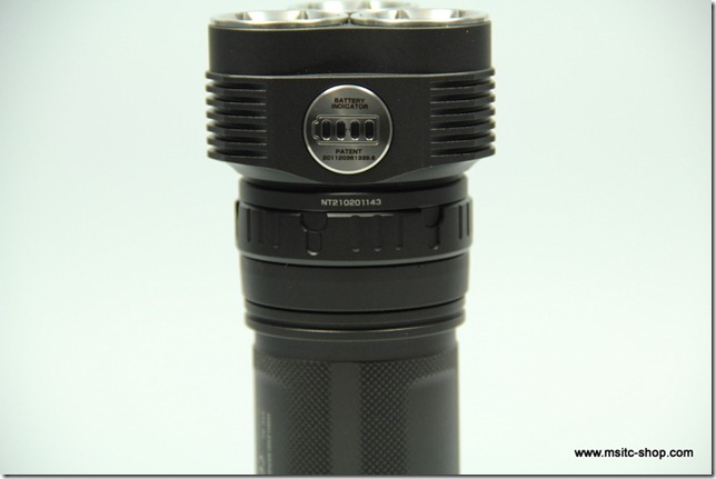

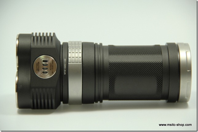

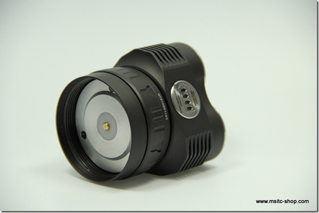

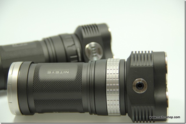

Die Niteye EYE-30 wird über einen Selektorring gesteuert, der sich unterhalb des Lampenkopfes befindet. Sie ist nicht stufenlos dimmbar, sondern verwendet fest eingestellte Leuchtmodi, die durch das Drehen des Selektorrings nach rechts aktiviert werden können.
Durch das Drehen des Selektorrings nach Backbord werden die Modi Strobe (schnelles Blinken) sowie Cruise Warning (langsames und rythmisches Blinken) aktiviert. Eine nützliche Sache ist die schon erwähnte Ladestandanzeige für die Akkus, die auch bei Dunkelheit leicht ablesbar ist und auf einen Blick die Akkukapazität anzeigt – wem schon mal die Taschenlampe mitten im dunklen Wald urplötzlich ausgegangen ist, wird dieses kleine Gimmick sehr zu schätzen wissen.

Da es im Internet genug Informationen zum Thema "Richtiger Umgang mit Lithium-Ionen-Akkus" gibt, verweise ich an dieser Stelle auf weiterführende Informationen und beschränke mich hier auf die wichtigsten Punkte:
1. Ausschließlich Qualitätsakkus vom selben Modell/Hersteller verwenden
2. Auf keinen Fall Akkus mit unterschiedlichen Ladeständen oder Kapazitäten mischen
3. Ausschließlich Akkus verwenden, die gleich alt sind

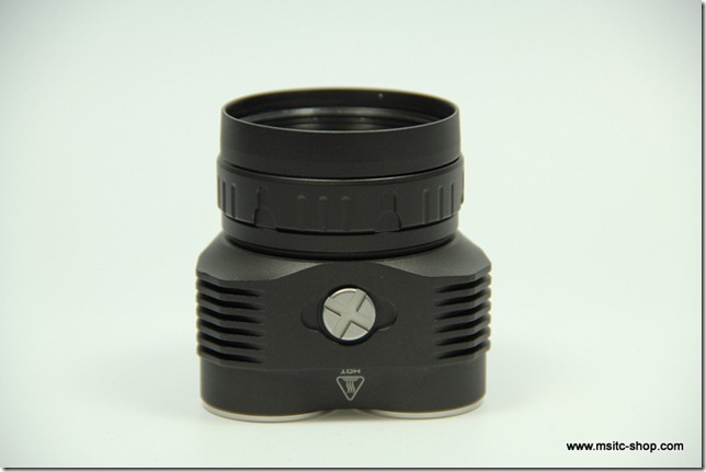

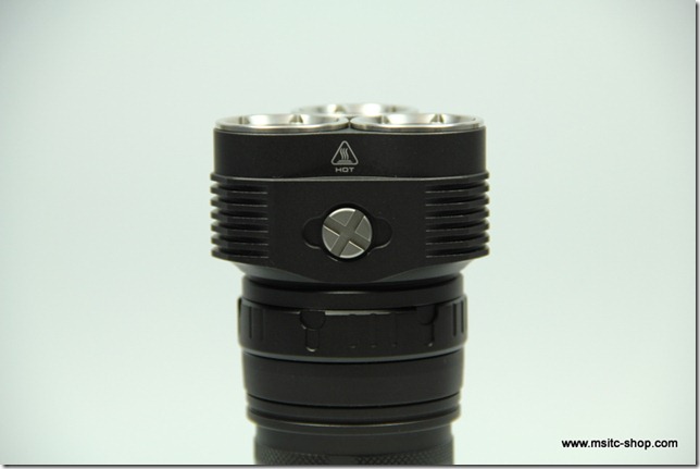

Niteye gibt zwar zwei Stunden Laufzeit im Turbo Mode an, allerdings wird die EYE-30 schon nach 15 Minuten Betrieb im Turbo Mode recht warm. Hier spielen aber wieder Faktoren wie die Umgebungsbedingungen eine wichtige Rolle: Im Winter beim Laufen erhitzt die EYE-30 sicher nicht so schnell wie an warmen Sommerabenden.
Im übrigen besitzt die Niteye EYE-30 auch einen Überhitzungsschutz. Wenn der Lampenkopf zu heiß wird und eine Temperatur von über 80°C erreicht, dann wird die Bestromung auf 60% reduziert und wieder auf den normalen Wert zurückgefahren, wenn die Temperatur auf 70°C absinkt. Des Weiteren gibt es noch einen Unterspannungsschutz, der wie folgt funktioniert: Beim Absinken der Spannung auf 6,9V arbeitet die EYE-30 nur noch im Low Mode, und bei einem weiteren Absinken der Spannung auf 6V schaltet sie sich ganz aus.

Ich hatte eingangs erwähnt, dass sich ein Griff zum Anschrauben im Lieferumfang der Lampe befindet. Dieser Griff macht aus meiner Sicht vor allem in Situationen Sinn, in denen die Niteye EYE-30 als Suchscheinwerfer verwendet wird. Im mitgelieferten Holster kann man sich die EYE-30 zwar an den Gürtel hängen, aber bedingt duch das hohe Gewicht von über 600 Gramm bei voller Bestückung mit 4 x 18650-Akkus wird man in der Praxis wahrscheinlich eher weniger auf diese Lösung zugreifen.

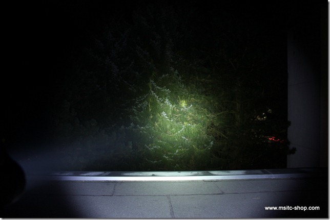

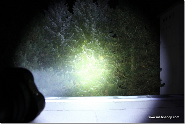

Abweichend von meinen sonstigen Reviews habe ich von der Niteye EYE-30 drei Beamshots in den Modi Turbo, High und Middle erstellt, damit man auch einen Vergleich zwischen den einzelnen Helligkeitsstufen hat. Die Helligkeit im Turbo Mode ist – wenn ich das mal so sagen darf – aus meiner Sicht einfach sensationell, und ich denke, auf den Beamshots kann man die Unterschiede auch ganz gut erkennen.
1. Turbo Mode
2. High Mode
3. Middle Mode

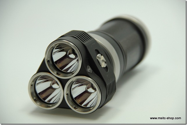

Die Niteye EYE-30 ist keine EDC-Taschenlampe mit einer Reichweite von drei Metern, sondern ein echter Leucht-Goliath. Mit der Kraft der drei CREE XM-L U2-LEDs erzielt die EYE-30 eine Reichweite von ca. 380 Metern (Herstellerangabe) und bietet darüber hinaus noch eine ordentliche Portion Flood. Das Lichtbild der Niteye EYE-30 prädestiniert die EYE-30 meiner Meinung nach auf jeden Fall zum Suchscheinwerfer – sie ist deutlich handlicher als von Feuerwehr und THW bekannte Hand- bzw. Suchscheinwerfer, bietet aber definitiv mehr Licht, als das, was mir an tragbaren Einsatzlampen so geläufig ist.
Übrigens: Die von Niteye angegebene Reichweite halte ich für realistisch, die Ausleuchtung ist sowohl im mittleren Bereich als auch größeren Entfernungen sehr gut.
- Niteye EYE-30
- Akkumagazin für 4 x 18650
- Haltegriff (abnehmbar)
- Holster
- O-Ring
- Bedienungsanleitung
- Garantiekarte
- KFZ-Ladekabel

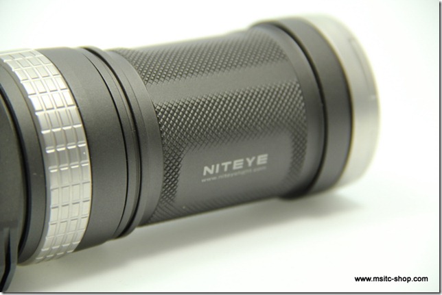

1. Turbo Mode
2. High Mode
3. Middle Mode
