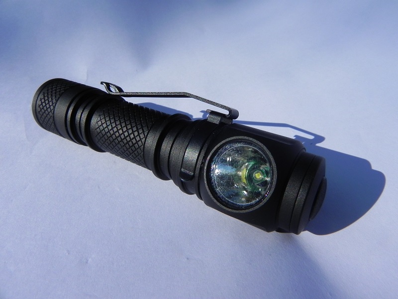

    Die L1A ist eine mit einer Cree XP-E ausgestattete Winkellampe und läuft mit 1x AA Batterien oder Akkus. Der Multimode-Treiber, welcher durch Klick auf den elektronischen Schalter startet, bringt die Lampe dabei auf 85 Lumen (Herstellerangabe). Die L1A ist mit einem OP-Reflektor versehen. Die Lampe ist nicht nur tailstand-fähig, sondern hat auch einen Magneten am Ende des Akkurohrs verbaut, so dass die Lampe bequem befestigt werden kann. Darüber hinaus liegt der Lampe ein Kopfband bei, in das man die Lampe einrasten lassen kann. Der Winkel ist dabei einstellbar, wenn auch nur in recht groben Abständen. Ein Clip rundet die Möglichkeiten nochmals ab.

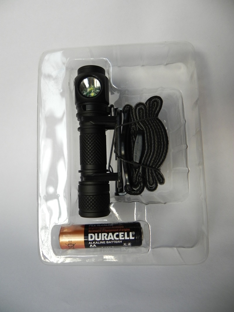

    Die Lampe kam in einer normalen Verpackung eingewickelt in Luftpolsterfolie. Neben der Lampe gehören das Kopfband, ein Clip und eine AA-Batterie zum Lieferumfang. Der Clip und das Kopfband sind bereits vormontiert.

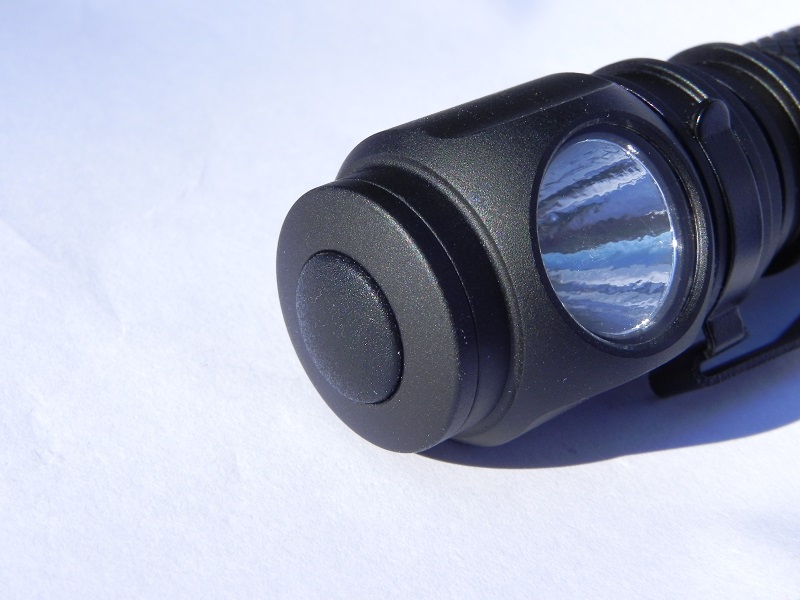

    Der elektronische Schalter der Lampe sitzt am Kopfende. Der Schalter hat einen angenehmen Druckpunkt und kann sowohl mit dem Finger, als auch z.B. mit einem Druck gegen eine Wand geschaltet werden.

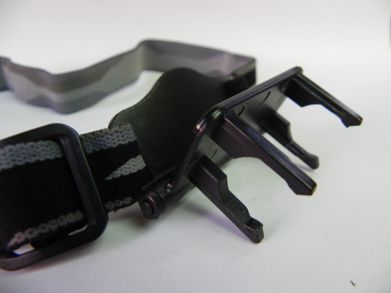

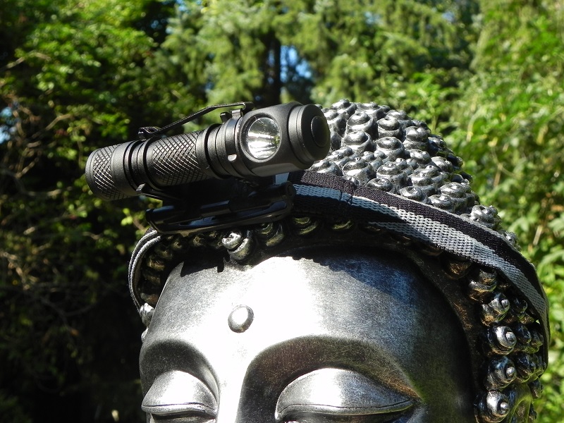

    Die Lampe kann an den dafür vorgesehenen Rippen in das Kopfband eingesetzt werden. Der Clip muss dafür nicht abgenommen werden. Der Winkel ist dabei verstellbar.

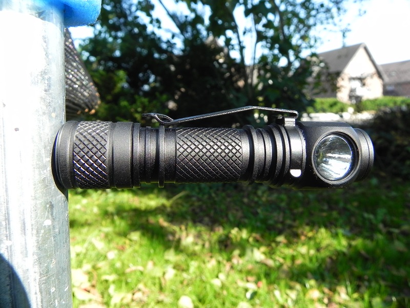

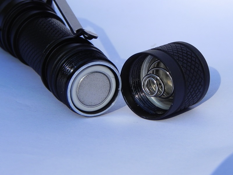

    Der Magnet ist stark genug, die Lampe in allen Ausrichtungen festzuhalten.

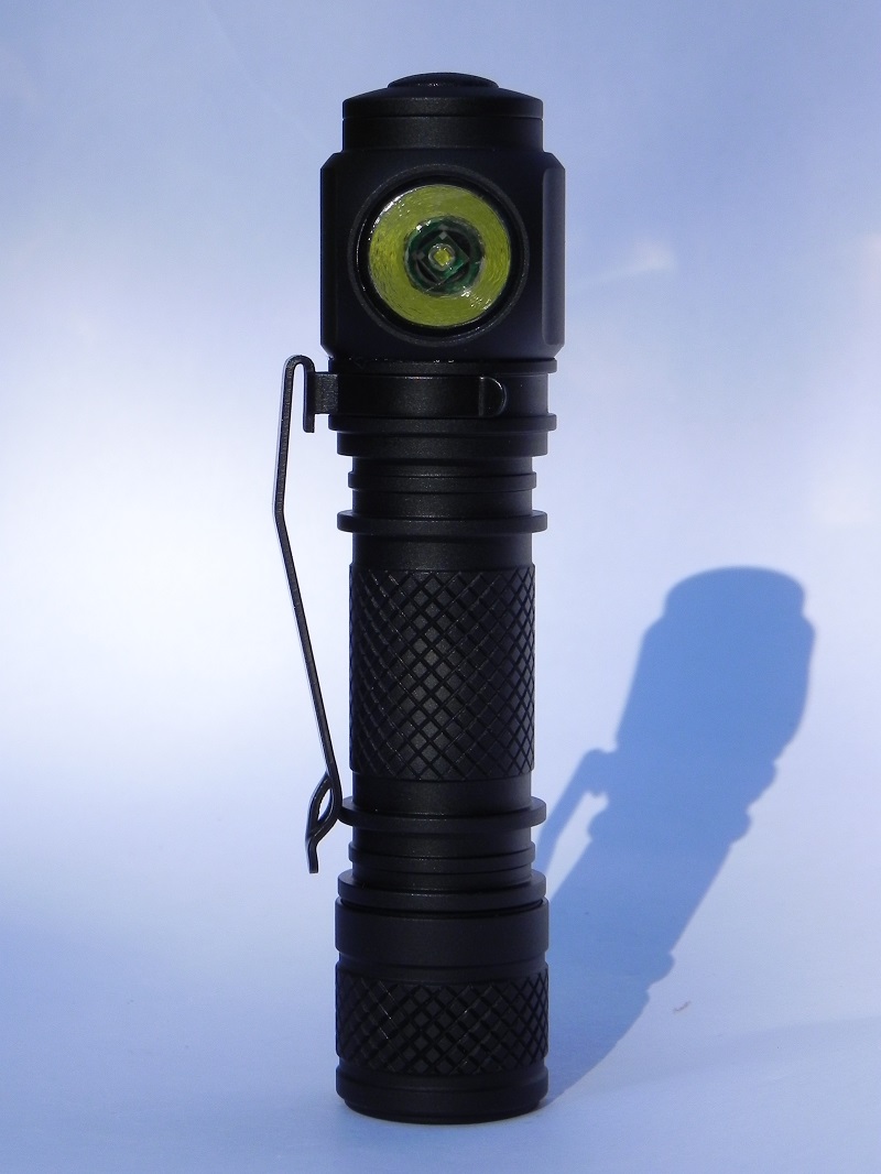

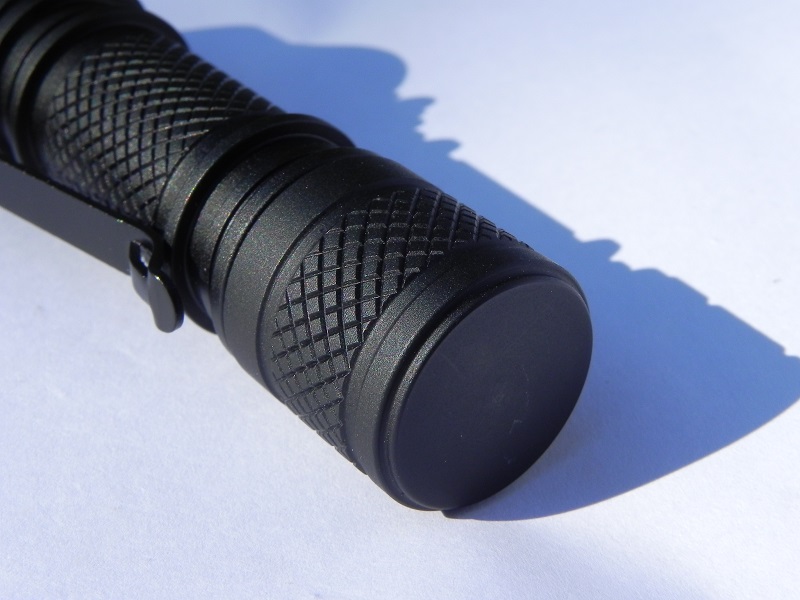

    Die Lampe fühlt sich in der Hand gut an. Die matte Anodisierung ist fehlerfrei und ein sanftes Knurling ist spürbar, allerdings bringt es meiner Meinung nach keinen zusätzlichen Grip. Die Gewinde sind sauber geschnitten und gefettet. Die Wandstärken des Lampenkörpers sind für diese Leistungsklasse ausreichend dimensioniert und Scharfkantiges oder sonstige Fehler bei der maschinellen Bearbeitung habe ich nicht feststellen können.

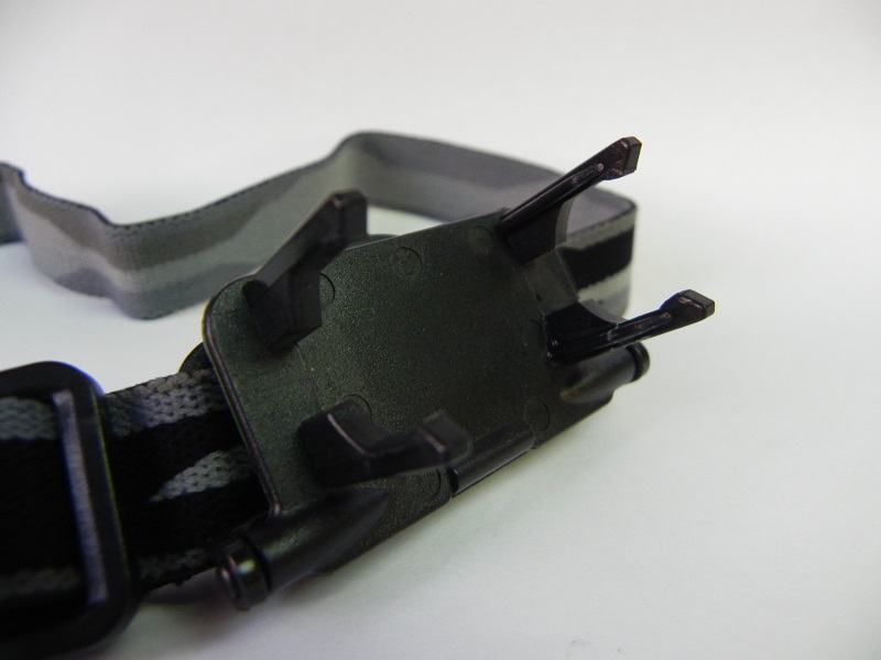

    Das Kopfband ist in der Grösse verstellbar. Ihm fehlt das mittlere Band, so dass die Stabilität nicht ideal ist. Zudem schaukelt die Lampe schon beim Gehen mit. Desweiteren ist mir beim ersten (!) Entnehmen eine Halterung abgebrochen, ohne dass dabei verkantet wurde o.ä.. Das verwendete Plastik ist dermassen starr, dass das sicherlich keine Ausnahme bleibt.
    Akkurohrgewinde

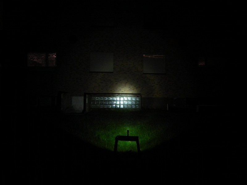

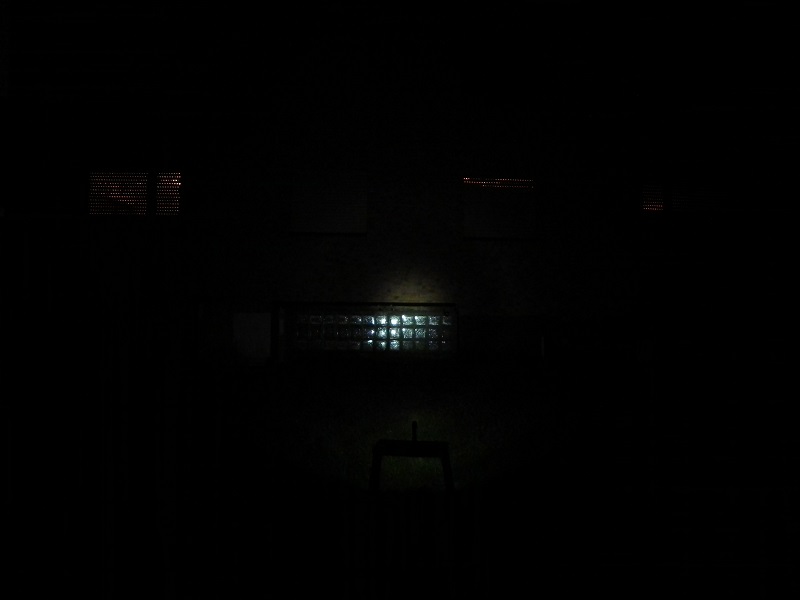

    Entfernung zur Wand ca. 10 Meter.
    Kontrollshot
    High
    Low

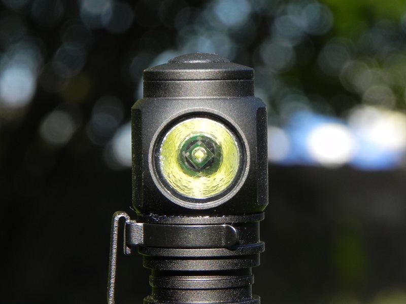

    Man kann erkennen, dass im Lichtbild ein Spot vorhanden ist. Leider finden sich neben dem Spot auch weitere Ringe im Lichtbild. Schöner wäre eine homogene Ausleuchtung gewesen, insbesondere, da die Lampe ja nur im Nahbereich sinnvoll verwendbar ist. Auch wenn die Reichweite nach ANSI ca. 70m entspricht, so ist die Lampe sicherlich eher für Entfernungen bis max. 15m geeignet.

    Mir ist beim Lampe in die Halterung stecken ein Beinchen der Halterung abgebrochen, du bist also nicht der einzigste.
