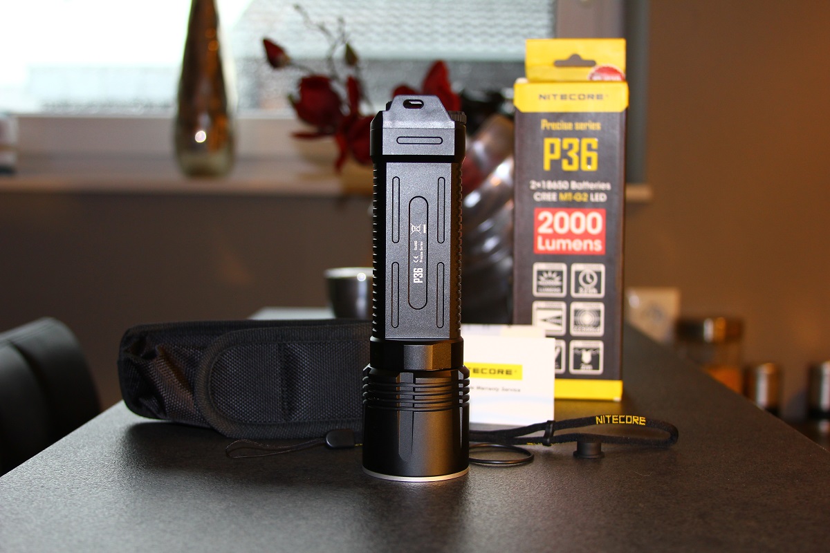

Zubehör
Im Lieferumfang enthalten sind die gewohnten Nitecore utensilien.
Im Karton sind mit beigelegt Holster, Lenyard, Ersatz Taste, Ersatz O-Ring, Bedienungsanleitung und Garantieschein.

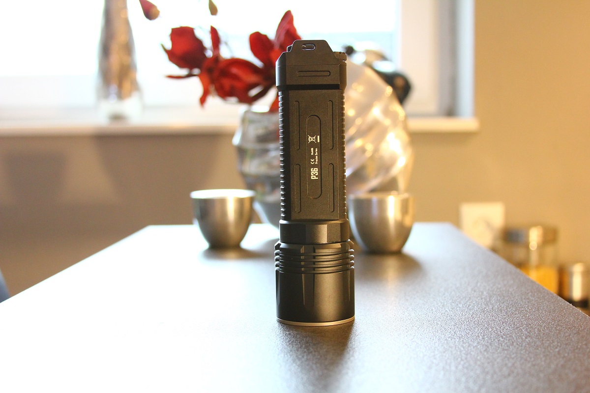

Dazu ein Bild
Hier noch eins in Pose

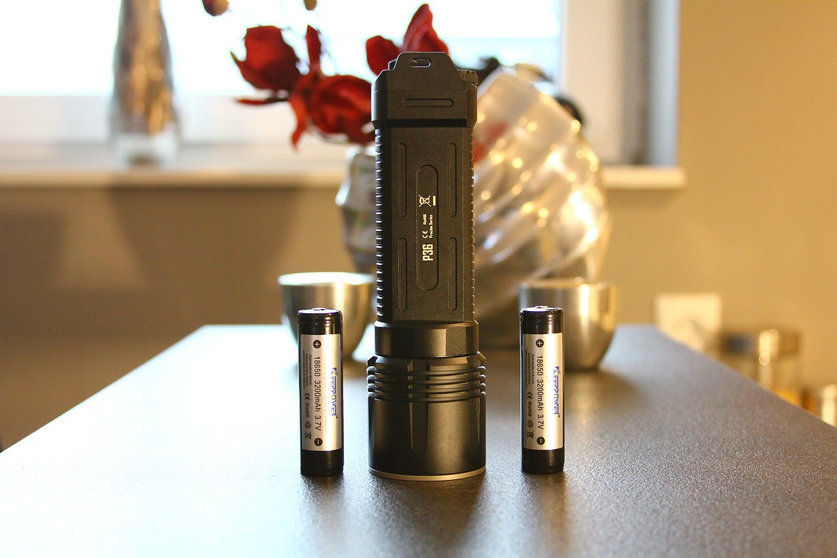

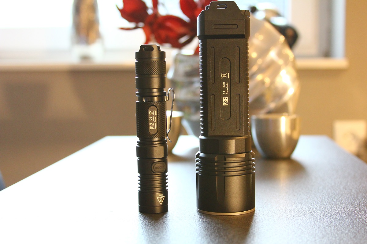

Hier noch mal ein Größenvergleich mit der sehr bekannten P12 und zwei 18650er Akkus

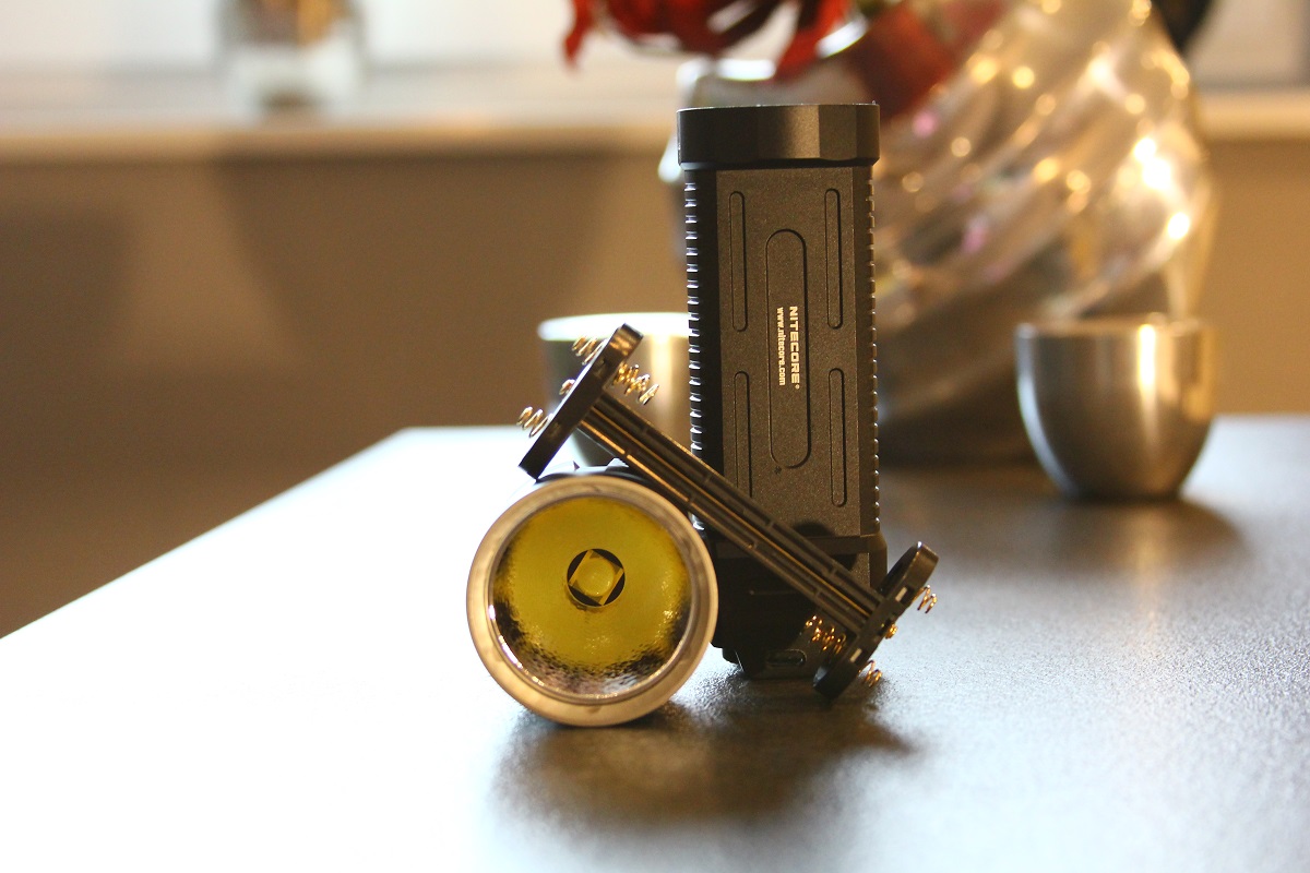

Verarbeitung
Die Lampe ist sehr gut verarbeitet, habe aber ein kleinen Punkt entdeckt wo keine Anodisierung ist. Der Reflektor sieht sehr schön aus und die LED ist gut zentriert, ich musste das Gewinde nach Fetten ließ sich dann auch gut drehen, das Tailcap ist aus Kunststoff gefertigt wahrscheinlich wegen Gewichts und kosten gründen, sieht aber sehr hochwertig aus. Das Batteriemagazin sieht echt billig aus hat aber ja auch nur die Aufgabe die Akkus zu halten, habe aber immer angst es durchzubrechen wenn ich die Akkus tausche. Das Gummi aus dem der Drehschalter gefertigt ist richt etwas komisch.
Hier zu ein Bild

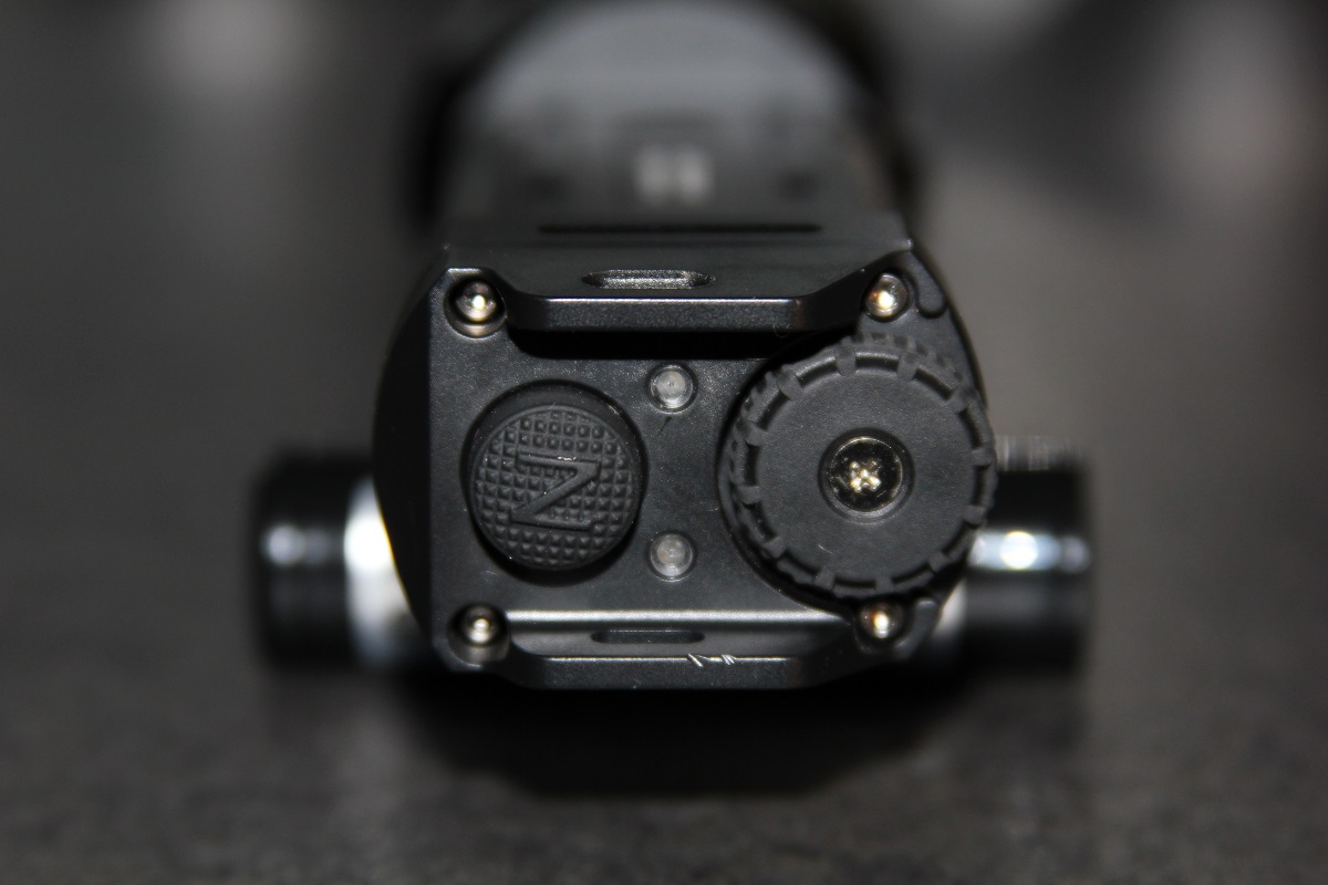

UI/Schalter
Am Tailcap befindet sich ein Drehschalter der sich endlos drehen lest und ein normalen An/aus Knopf. Wenn die Lampe eingeschaltetist, Dreht man den schalter gegen den Uhrzeigersinn schaltet man die Stufen hoch und im Uhrzeigersinn dann schaltet man die Stufen runter. Es sind zehn Stufen programmiert die sehr gut abgestimmt sind und es ist auch von jeder Stufe ein unterschied zu sehen. Der Drehschalter ist auch gleichzeitig ein Knopf drückt man ihn wenn die Lampe an ist schaltet sich der Strobe zu, dann kann man mit dem Drehschalter durch die Blinkmodie schalten. Bei ausgeschalteter Lampe ist es auch möglich Momentstrobe zu haben in den der Drehschalter gedrückt wird. Man kann auch bei ausgeschalteter Lampe eine high oder low voreinstellung machen indem man den Drehknopf ruckartig gegen den Uhrzeigersinn dreht wenn man sie dann anschaltet sollte sie im low modus sein, und wenn sie im uhrzeigersinn ruckartig gedreht wird und anschaltet Startet sie im high modus.Neben den Knöpfen befinden sich zwei LEDs die durch blinken den Akkustand anzeigen: 3 mal Blinken über 50%, 2 mal Blinken unter 50%, 1 mal Blinken Akku leer. Das lest sich aufrufen wenn mann den Drehschalter bei ausgeschalteter Lampe kurz Drückt.
Dazu ein Bild

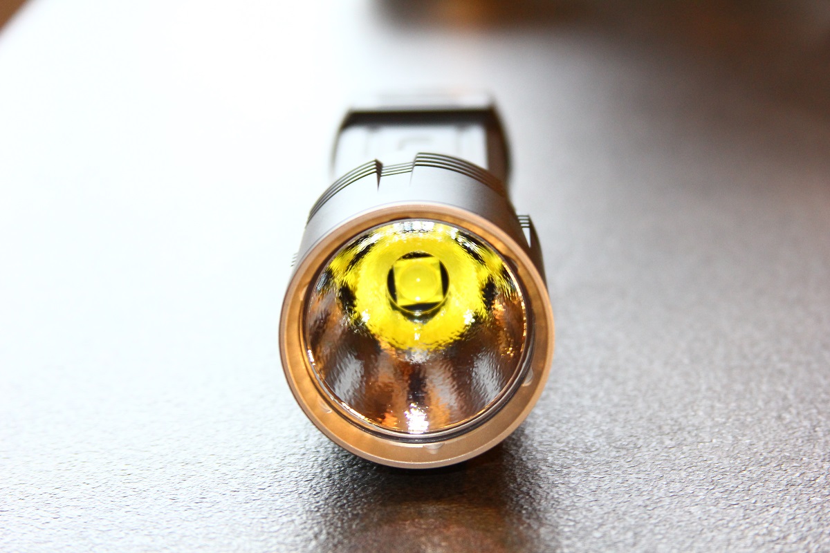

Hier noch mal die Linse
