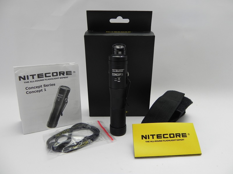

Die Lampe kam in einem kleinen schwarzen Karton. Neben der Lampe gehören eine Handschlaufe, Holster und eine mehrsprachige Anleitung zum Lieferumfang. Allerdings bin ich entweder zu alt geworden oder die Hersteller schaffen es immer kleinere Fonts zu verwenden. Ohne Lupe/Brille konnte ich die Anleitung zumindest nicht lesen.

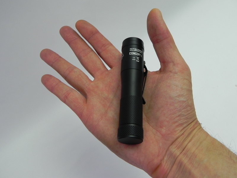

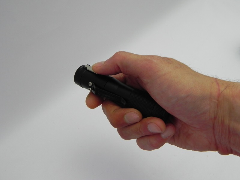

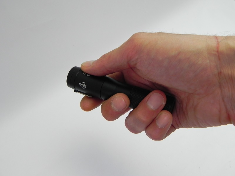

Handvergleich

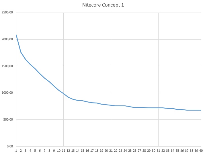

Ich habe einmal die Helligkeit über 7 Minuten protokolliert. Die Lampe lief dabei bei Zimmertemperatur. Man kann schön sehen, wie sie am Anfang stark einbricht und dann langsam stetig dunkler wird. Leider pendelt sie sich bei nur ca. 700 Lumen ein. Das ist schon ziemlich enttäuschend. Die Regelung der Helligkeit erfolgt auch in etwas grösseren Schritten, so dass das herunterregeln sichtbar ist.
Die Beschriftung der X-Achse zeigt die Anzahl der Messungen. Messungen wurden alle 10 Sekunden notiert.

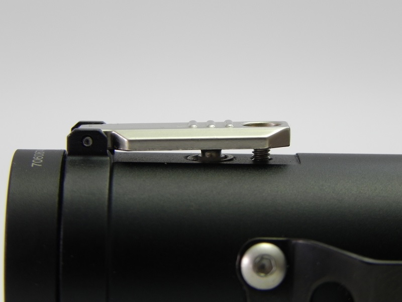

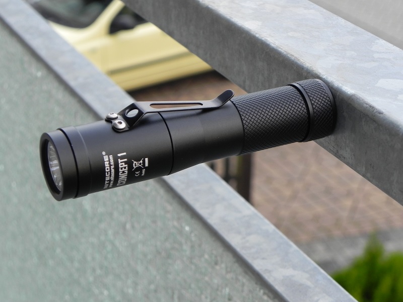

Die Lampe ist Tailstand-fähig. Sie bietet durch den Clip einen funktionierenden Wegrollschutz. Ein mechanischer Lockout ist durch Lösen der Tailcap möglich. Von der Länge passen sowohl geschützte als auch ungeschützte Akkus. Da die Lampe aber einen hohen Strombedarf hat, müssen die Akkus mind. 8A liefern können, sonst kann man nicht in den Turbo schalten.
In der Tailcap ist ein Magnet eingelassen. Der Magnet ist aber nur grenzwertig stark, so dass die Tailcap schon komplett Kontakt zur Oberfläche bekommen muss, um die Lampe fest zu halten.

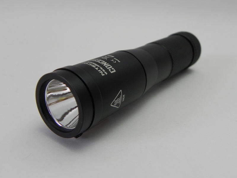

Die Lampe fühlt sich in der Hand sehr hochwertig aber auch sehr leicht an. Das sanfte Knurling verhindert effektiv ein versehentliches Abrutschen und ist sehr angenehm. Das Gewinde ist gut gefettet, sauber geschnitten und alles passt spielfrei ineinander. Scharfkantiges habe ich nicht feststellen können. Das Frontglas ist gehärtet, AR-beschichtet und der Reflektor makellos. Die Lampe liegt sehr gut in der Hand.

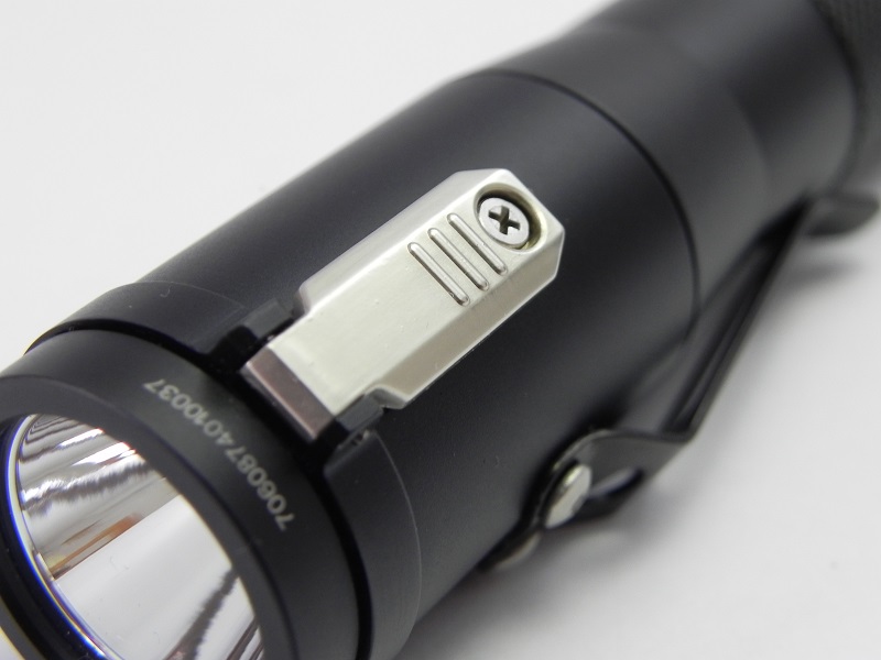

Der Clip ist einfach aber effektiv.

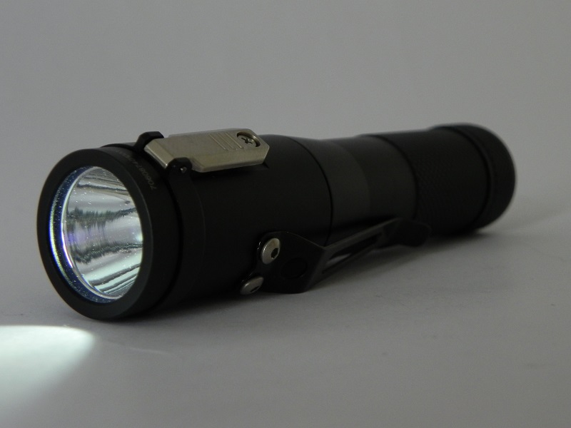

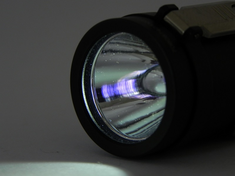

Die LED im wunderschönen Reflektor. Die LED ist sauber zentriert.
Die Wärmeableitung der Lampe funktioniert gut. Die Lampe wird sehr schnell warm aber zu keinem Zeitpunkt zu heiss zum Anfassen.

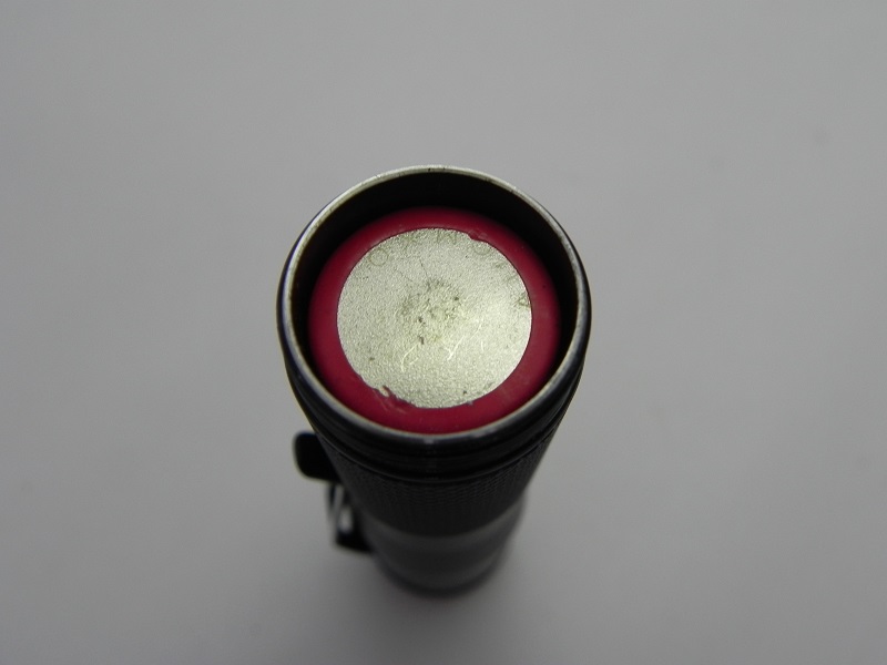

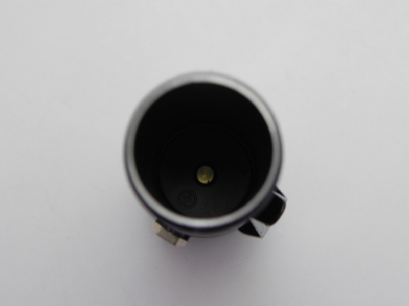

Akkurohrgewinde
Alle Teile der Lampe
Einfaches Holster aus Cordura.
Insgesamt kann man sagen, dass diese Lampe eine sehr hohe Fertigungsqualität aufweist. Das gefällt mir wirklich sehr gut und bestätigt den guten Ruf des Herstellers.

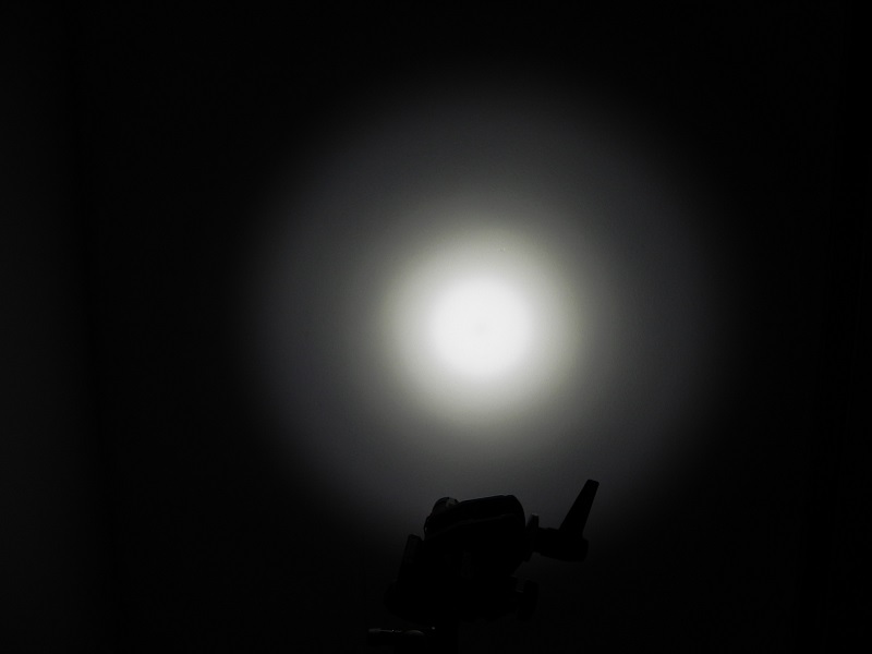

Man kann gut erkennen, dass das Lichtbild sehr unterschiedlich ist. Die Concept 1 strahlt wesentlich schmaler ab. Allerdings ist das Lichtbild auch von einigen Ringen geprägt, angereichert durch gelbliche Farbverfälschungen in der Korona und ein Donut-Hole, was sich auf die Distanz ziemlich massiv bemerkbar macht. Um das halbwegs erkennen zu können, habe ich Fotos bei unterschiedlichen Belichtungen gemacht. Im Forum ist nachzulesen, dass dies bei einigen, aber nicht bei allen Benutzern auch der Fall war.
Beamprofil
Man kann gut erkennen, dass das Beamprofil der beiden Lampen sehr unterschiedlich ist. Der Abstrahlwinkel und auch der Spill der R50 ist wesentlich breiter. Die Spotgrösse ist annähernd identisch.

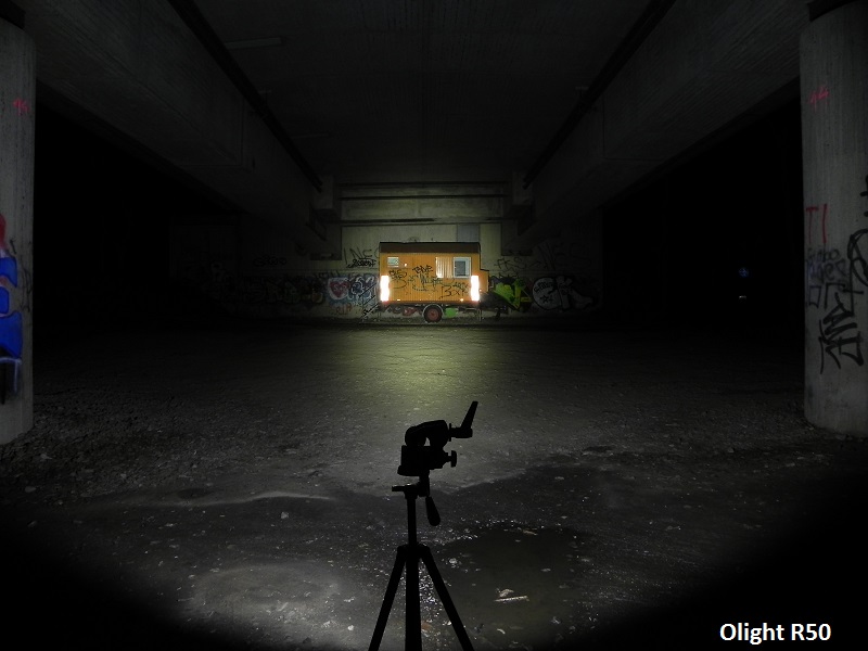

Outdoor Beamshots
Ich muss mir immer noch dringend eine neue Beamshotlocation suchen. Da steht nun schon seit Monaten ein verlassener Bauwagen.
Entfernung zur Brücke sind ca. 40m Nikon P100, f=4,5, 0,5 Sek., ISO=800.

Olight R50
Die Beamshots sind nicht ideal, damit man alles erkennen kann. Dennoch ist der Leistungsunterschied zwischen der R50, der Concept 1 und der SC600W III Hi deutlich sichtbar, wobei letztere ja auch mit deutlich weniger Helligkeit angegeben ist.

Handvergleich

Der elektronische Seitenschalter sitzt an der Seite des Lampenkopfes und ist als Wippe dort angebracht. Die Bedienung ist dabei abhängig von der gewählten Modusgruppe, es unterscheidet sich aber nur im Direktzugriff auf Turbo bzw. Strobe. Die sonstigen Leuchtstufen sind identisch. Der Schalter lässt sich sauber bedienen. Leider zu sauber, denn die Lampe schaltet sich fast vom Zuschauen ein. Das Fehlen eines elektronischen Lockouts kann ich hier nicht verstehen. Da ein mechanischer Lockout aber möglich ist, ist es nicht zu schlimm. Eingeschaltet wird die Lampe entweder per Klick (Memory), Doppelklick (Moon) oder Tripleklick (Turbo/Strobe). Wird beim Einschalten der Schalter gedrückt gehalten, wechselt die Lampe durch die Leuchtstufen. Sobald die Leuchtstufe ausgewählt ist, kann man die Lampe nur noch ausschalten oder in den Moment-Turbo schalten. Hier wäre es schön gewesen, die Leuchtstufen auch während des Betriebs zu wechseln.

Outdoor Beamshots

Olight R50
