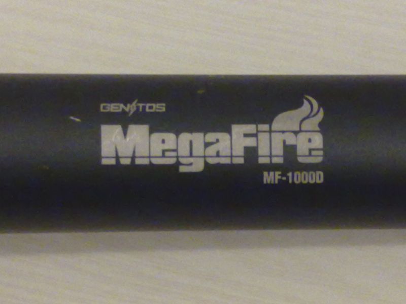

Nach ein wenig Recherche stellte sich heraus, dass es eine
LiteXpress WorkX 503 ist!

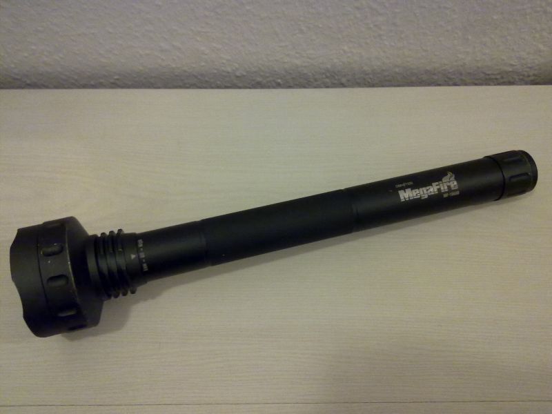

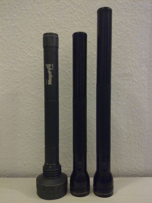

Die Megafire ist mit ihren 38 cm genau so groß wie eine MAGLITE® 5D
Hier der Vergleich
Megafire / MAGLITE® 5D / MAGLITE® 6D

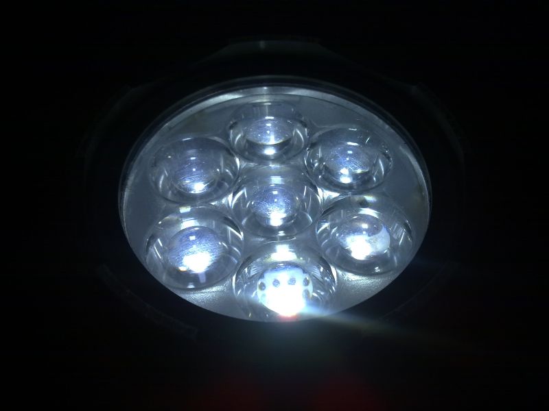

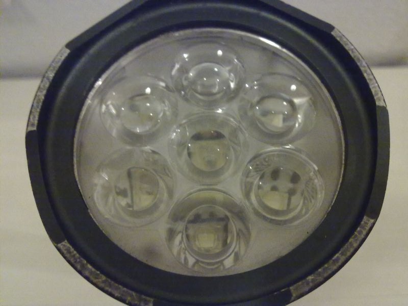

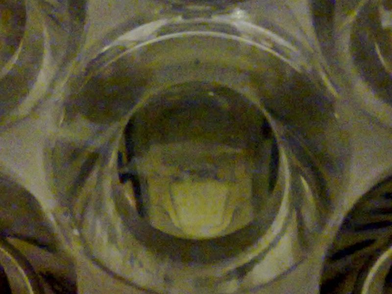

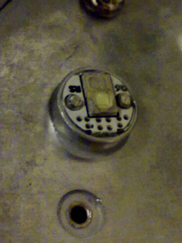

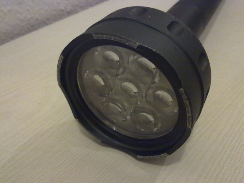

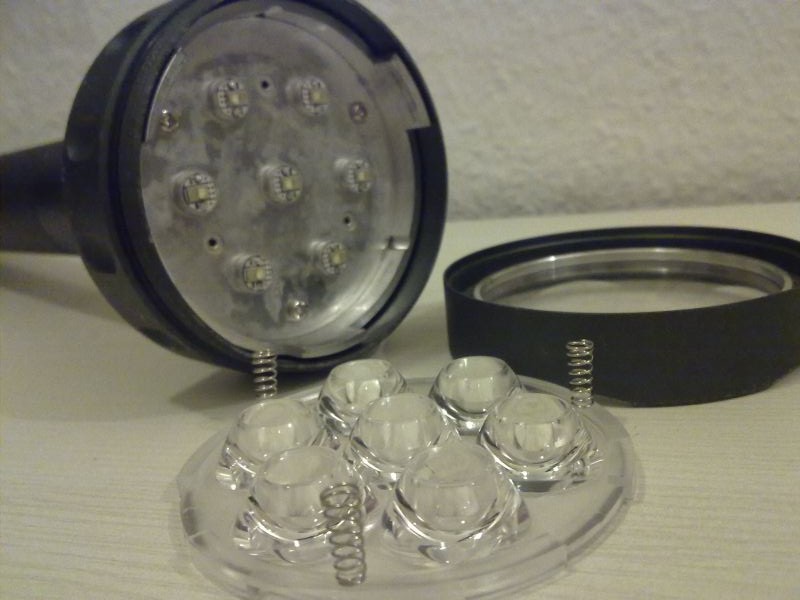

Interessant ist in erster Linie der Kopf.
7xLED Luxeon Rebel hinter einer Zoombaren Kunststoff-Optik.
Hier lasse ich die Bilder für sich sprechen

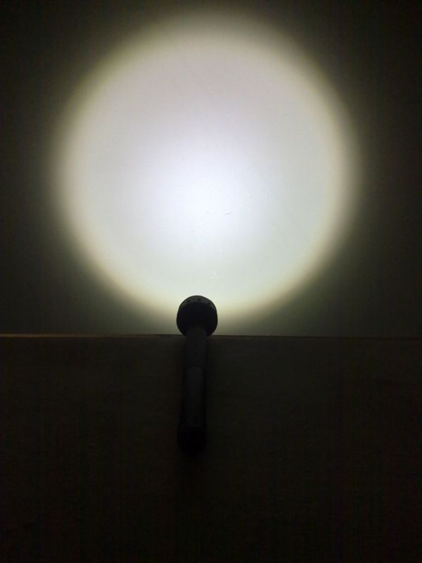

Wie schon erwähnt, handelt es sich hier um eine Zoom-Optik,
also um eine fokussierbare Taschenlampe.

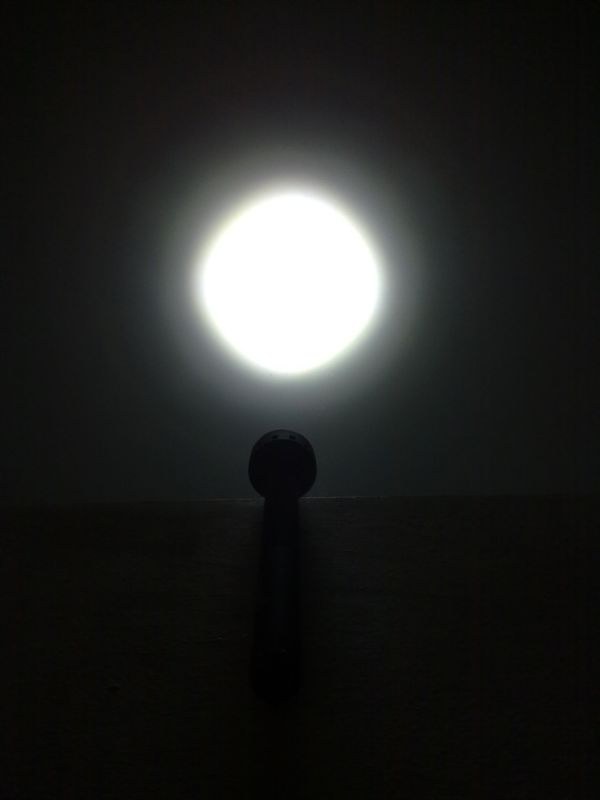

Im s.g. Whitewall-Shot sieht man neben der Beam-Charakteristik auch
den Größenunterschied zwischen den Fokuseinstellungen.
Weil es sich hier um 7 LEDs handelt, hat man auch weniger Spot,
eher eine gleichmäßige flächige Ausleuchtung.

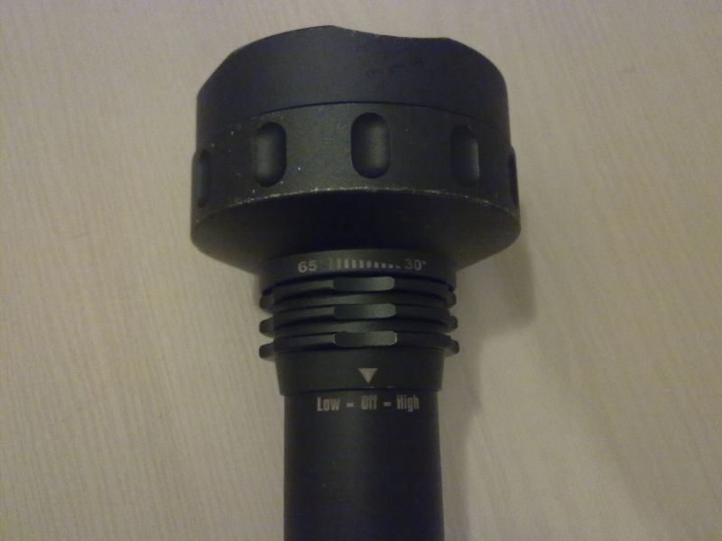

Ich habe erst mal nach dem „Knopf“ zum Einschalten gesucht…
Tailcap-nein
Seitenschalter-nö
Selectorring-hmmm, naja, nicht direkt.
Es nennt sich Twist-Switch, auf Deutsch Rotationsschalter!
Dieser Rotationsschalter hat drei Stellungen.
Mittelstellung: Aus
Linksdreh: Lo
Rechtsdreh: Hi

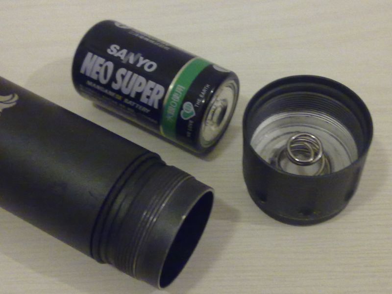

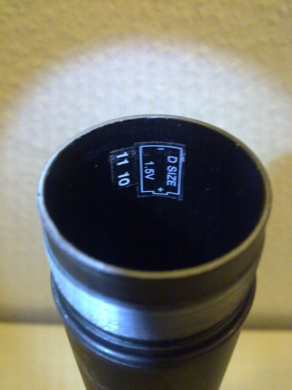

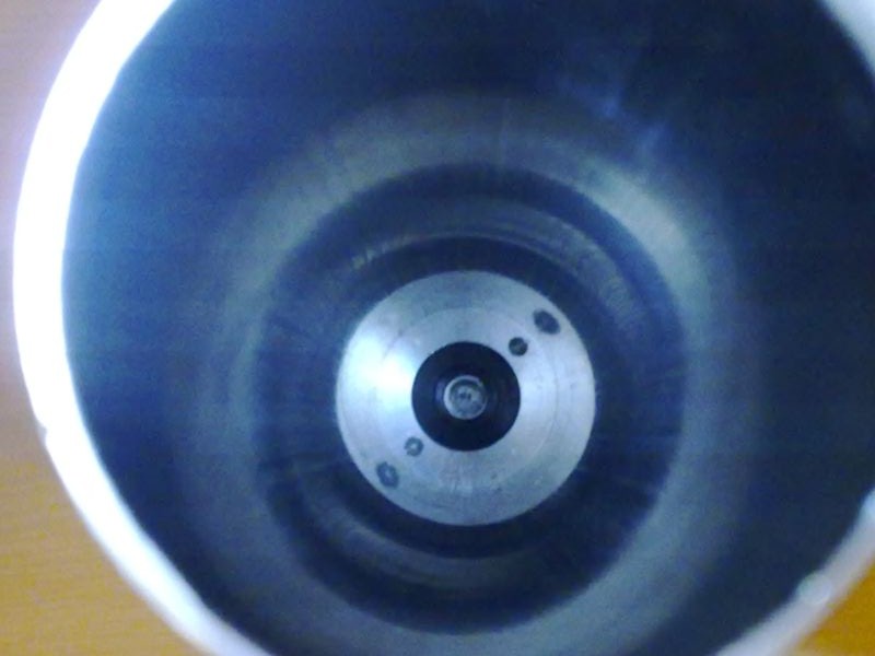

Angetrieben wird die Megafire mit 6x Mono-Batterien.
Das macht sie auch relativ schwer, fast 1,7Kg.
Im Neuzustand wird sie mit einem Trageriemen ausgeliefert,
welcher mir leider nicht vorliegt.
Hier nun noch ein Blick auf Tailcap, Batterie-Rohr und Gewinde.
