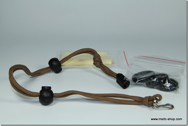

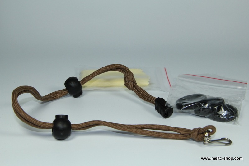

Die hier vorgestellte MAXTOCH TA6X-6 wird in einer ziemlich großen Gift Box (Geschenkverpackung) geliefert, in der sich neben der Lampe selbst noch folgendes Zubehör befindet:
  • Putztuch
  • Drei Gummiringe zur Befestigung am Batterierohr
  • Lanyard
Einen echten Nutzen bieten die Gummiringe in der Praxis nicht – wer mag, kann damit seine MAXTOCH TA6X-6 noch etwas pimpen.

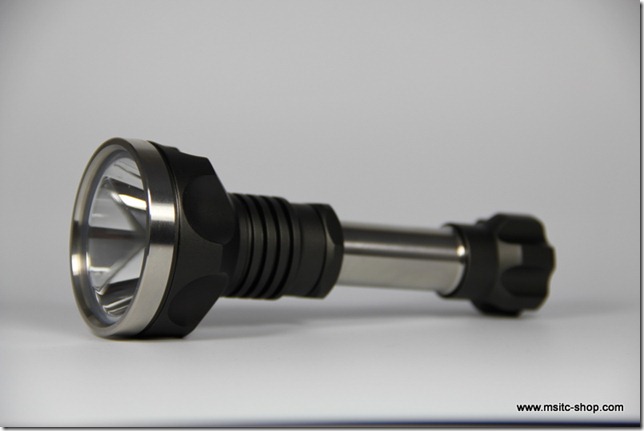

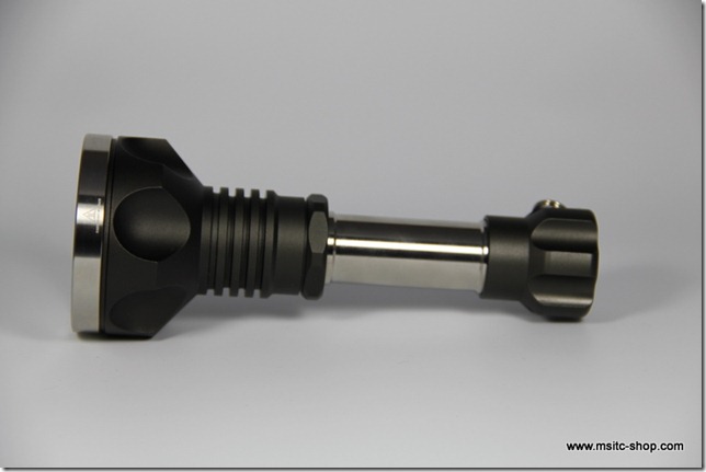

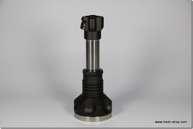

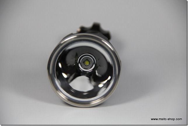

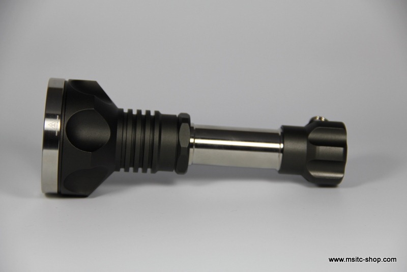

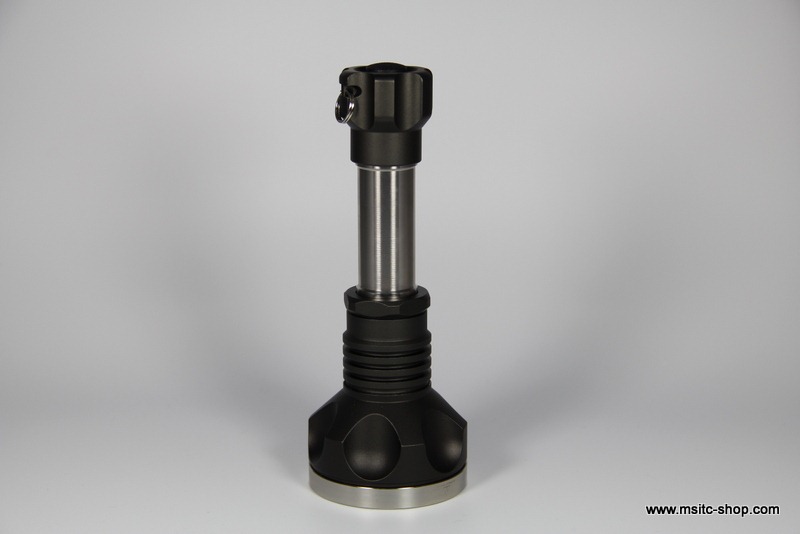

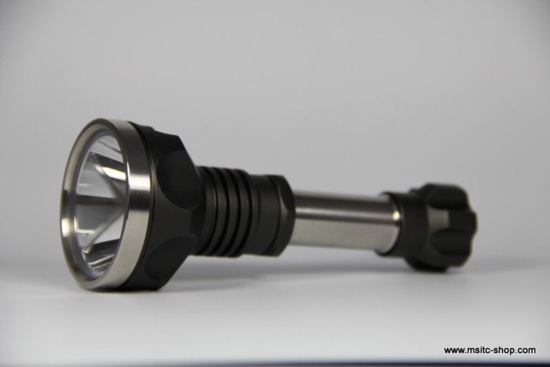

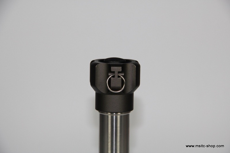

Ich hatte es eingangs ja schon erwähnt: Das Design der MAXTOCH TA6X-6 ist aus meiner Sicht erfrischend anders, und wer auch gerne mal über den Tellerrand hinausschaut, der erhält mit der MAXTOCH TA6X-6 nicht nur eine Lampe, die sich deutlich von anderen Taschenlampen unterscheidet, sondern auch technisch nicht hinter vergleichbaren Taschenlampen zurückstehen muss. Die TA6X-6 ist recht kompakt, wozu auch der Lampenkopf beiträgt. Im Vergleich mit anderen kompakten Throwern ist der Reflektor nicht sehr tief, dafür ist der Lampenkopf deutlich breiter.

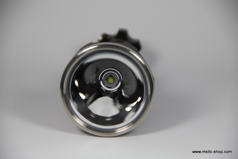

Ehrlich gesagt war ich deshalb auch ziemlich erstaunt, als ich die MAXTOCH TA6X-6 das erste Mal in Betrieb nahm, denn eine solche Reichweite hätte ich angesichts des Reflektors nicht erwartet. 400 Meter Reichweite sind realistisch und für eine so kompakte Lampe ein gutes bis sehr gutes Ergebnis.
Verarbeitung

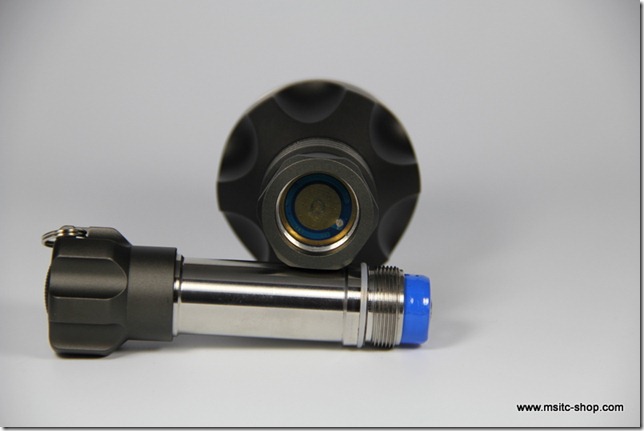

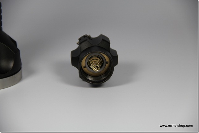

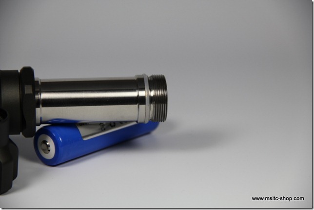

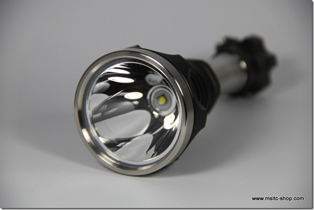

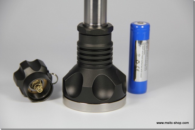

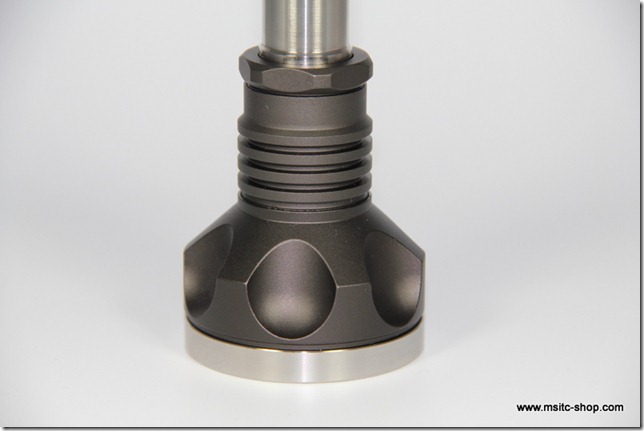

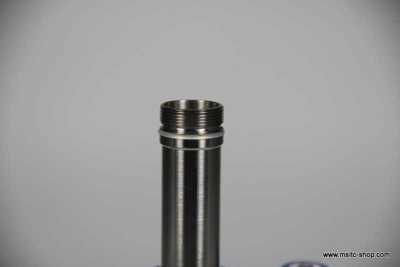

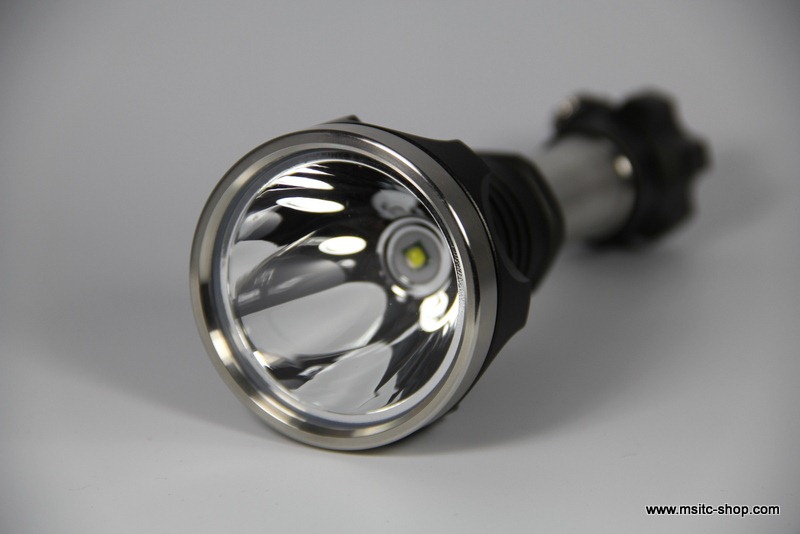

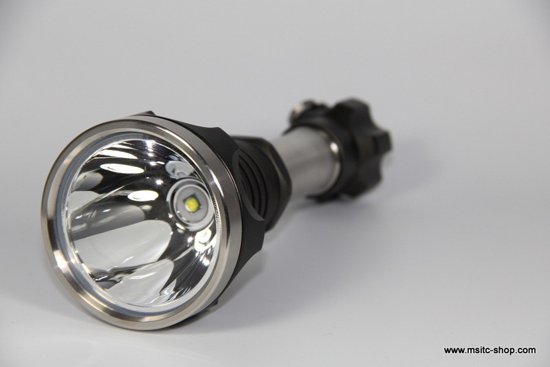

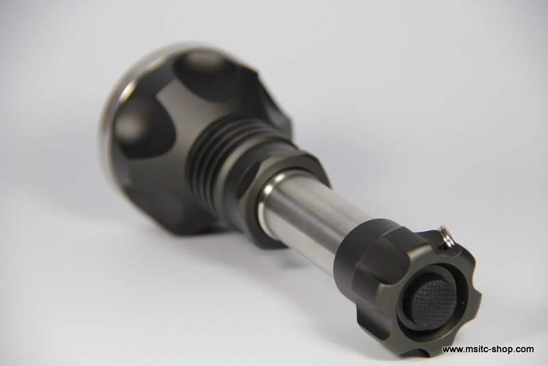

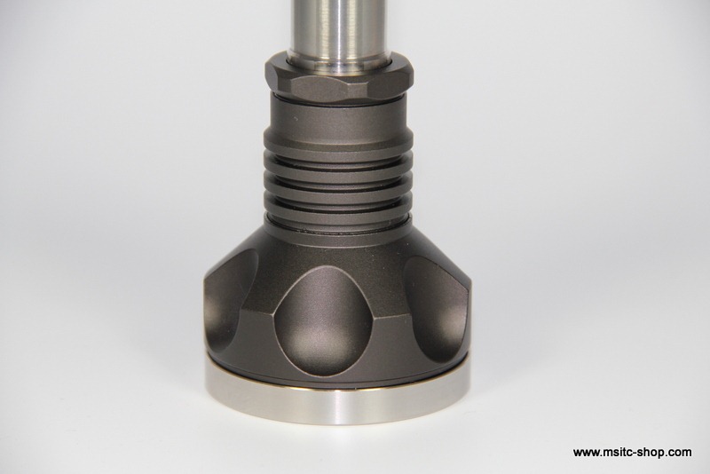

Bei unbekannten bzw. neuen Anbietern besteht immer das potentielle Risiko, dass die Verarbeitung bzw. Qualität deutlich zu wünschen übrig lässt. Das kann man glücklicherweise von der MAXTOCH TA6X-6 nicht behaupten, denn sie ist ordentlich verarbeitet. Die LED ist sauber zentriert, die Gewinde sind sauber geschnitten und mit weißen O-Ringen versehen. An der Tailcap ist ein Ring zur Anbringung des Lanyards vorhanden.

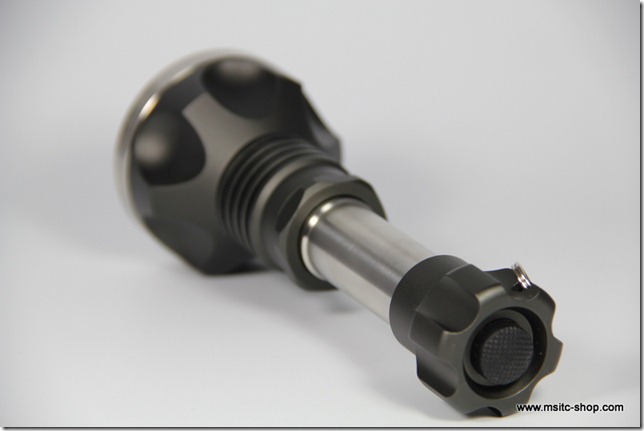

Die MAXTOCH TA6X-6 besitzt zwei Hautbetriebsmodi, die über das Drehen des Lampenkopfes aktiviert werden können. Mit angezogenem Lampenkopf stehen drei Modi (Max, Min und Strobe) zur Verfügung, während sie hingegen mit gelockertem Lampenkopf (Vierteldrehung) Zugriff auf fünf Leuchtmodi (Max, Mid, Min, Strobe und SOS) bietet.
Darüber hinaus besitzt diese Lampe einen Mode Memory, dessen Bedienung sich allerdings etwas anders gestaltet, als man es von anderen Lampen her kennt. Zunächst muss die Lampe in den gewünschten Modus geschaltet werden und in diesem über eine Minute laufen. Nun kann sie ausgeschaltet werden; um den Mode Memory zu aktivieren, ist es wichtig, auch hier über eine Minute zu warten, bis sie wieder eingeschaltet werden kann.

  • SMO-Reflektor mit speziellem Design für optimale Reichweite
  • Max. Output: 1000 Lumen
  • Ultraklare Linse mit Anti-Kratz- und Anti-Beschlagbeschichtung
