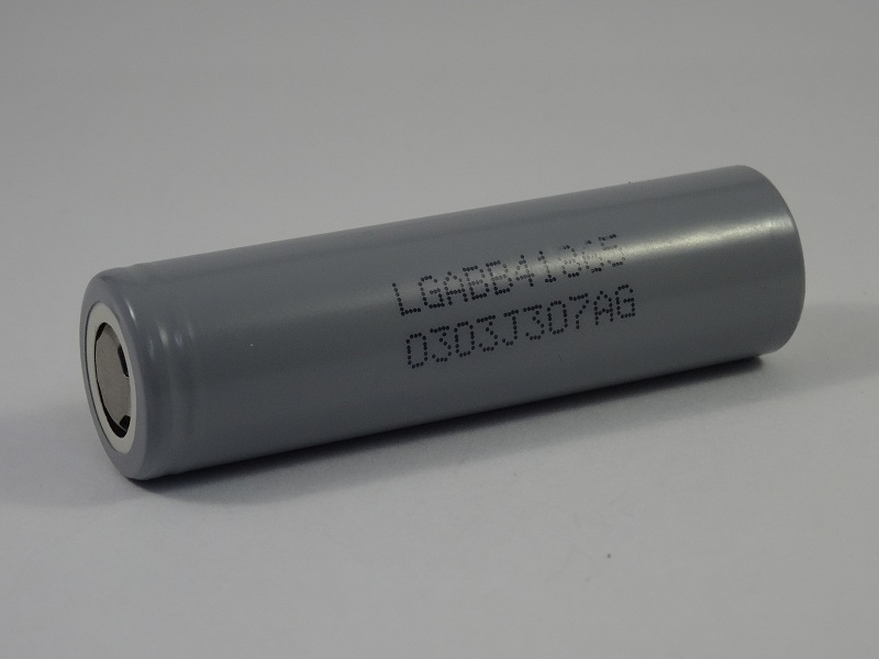

Hier der mitgelieferte Akku

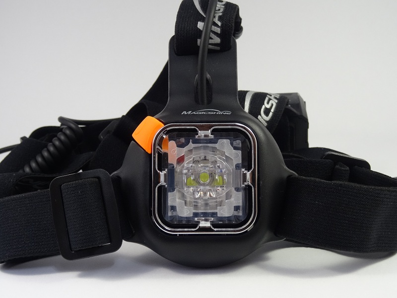

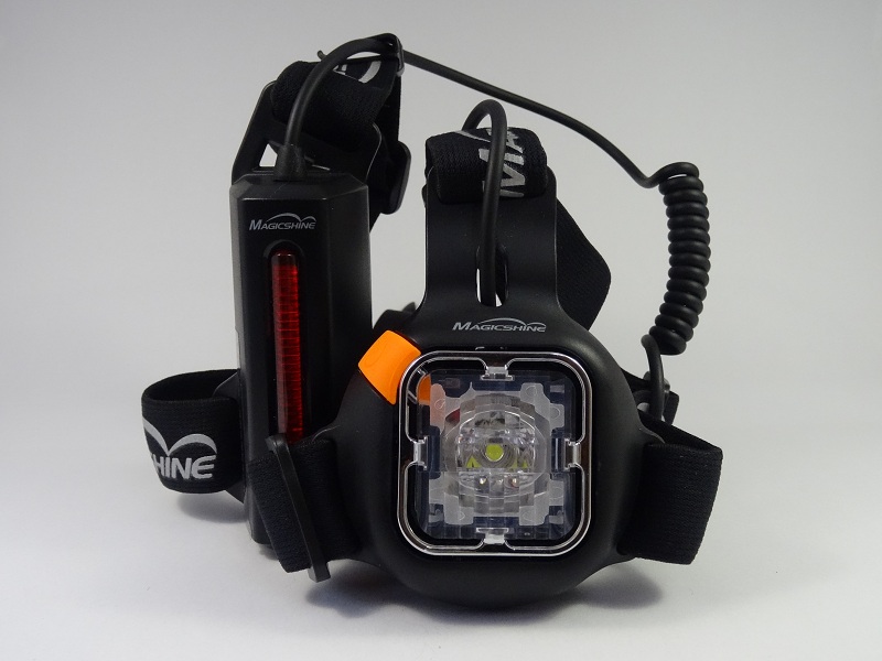

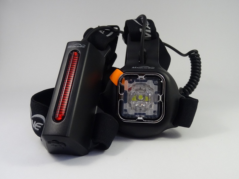

Die Lampe ist an an einem Tragegsystem befestigt, ein Riemen wird um die Brust geschnallt, ein weiterer Riemen wird über der Schulter getragen. Die Riemen sind aus einem elastischen Material gefertigt. Darüber hinaus lassen sie sich durch verstellbare Schnallen an den Träger anpassen.

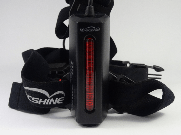

An der Rückseite ist ein Rotes Blinklicht angebracht, welches auch den mitgelieferten 18650er LiIOn Akku beherbergt. Dieser kann über den Micro USB Anschluss direkt geladen werden.

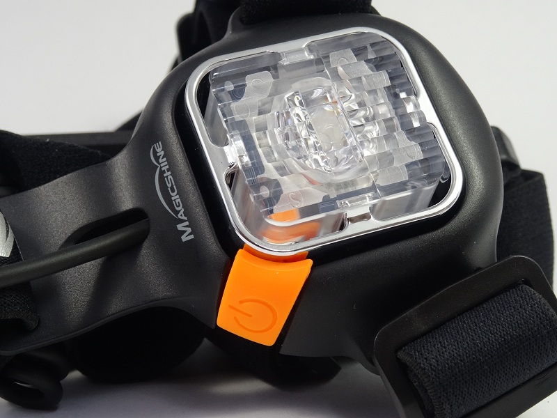

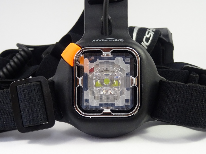

Nahaufnahme der Streuscheibe und der darunterliegenden LED mitsamt Optik

Das Kunststoffgehäuse ist hochwertig verarbeitet. Verarbeitungsfehler oder Grate sind keine zu finden. Auch das Tragesystem lässt hier keine Kritikpunkte zu. Angegeben wird die Lauflampe mit IPX4 und ist somit spritzwassergeschützt. Ein Lauf Im Regen sollte also keine Probleme darstellen.
Achtung: Beim Schließen des Akkudeckels sollte man darauf achten, dass der Dichtungsgummi an seiner Position bleibt. Aus diesem Grund würde ich den Akku ohnehin über den Micro USB Anschluss laden, zumal dieser auch nach mehrmaliger Messung zuverlässig bei 4,19V abschaltet.

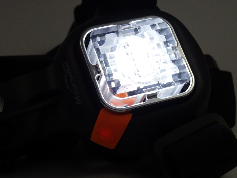

Die Lampe verfügt über drei Leuchstufen (100% / 50% / 20%) mit maximal 200 Lumen. Eingeschaltet wird über den einzigen Taster mit einem kurzen Druck.
Mit jedem weiteren Druck auf den Taster wird eine Stufe weiter geschalten. Ausgeschaltet wird ebenfalls mit einem kurzen Druck oder alternativ mit einem langen Druck aus jedem Modus heraus. Gestartet wird unabhängig vom letzten Outputlevel immer mit der maximalen Leuchtstärke.
Lobenswert ist dass der gummierte Taster während des Betriebs dauerhaft rot leuchtet. Somit lässt er sich leicht finden. Übrigens lässt sich die Lauflampe auch mit Handschuhen gut bedienen.
Sobald die Lampe an ist, blinkt auf der Rückseite das rote Licht. Das rückseitige Rotlicht ist absolut ausreichend hell und auch von der Seite gut wahrnehmbar.
Dieses lässt sich nicht weiter verstellen, etwa in Dauerlicht. Auch ein Betrieb ohne das rückseitige Licht ist nicht vorgesehen.

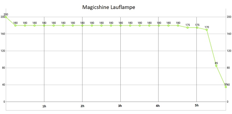

Output
Was die Akkulaufzeit angeht sind die Herstellerangaben untertrieben. Nach kurzer Zeit vollführt die Lampe einen für das Auge nicht sichtbaren Stepdown und bleibt dann absolut konstant für 5 Stunden.
Nach Testende hatte der Akku noch 2,91 Volt. Also alles im grünen Bereich. Man kommt auch nicht in die Verlegenheit den Akku weiter zu entladen, denn sobald dem Akku nach über 5 Stunden auf der höchsten Stufe die Puste ausgeht, flackert die Lampe gut sichtbar und die Leuchtstärke nimmt rapide ab.

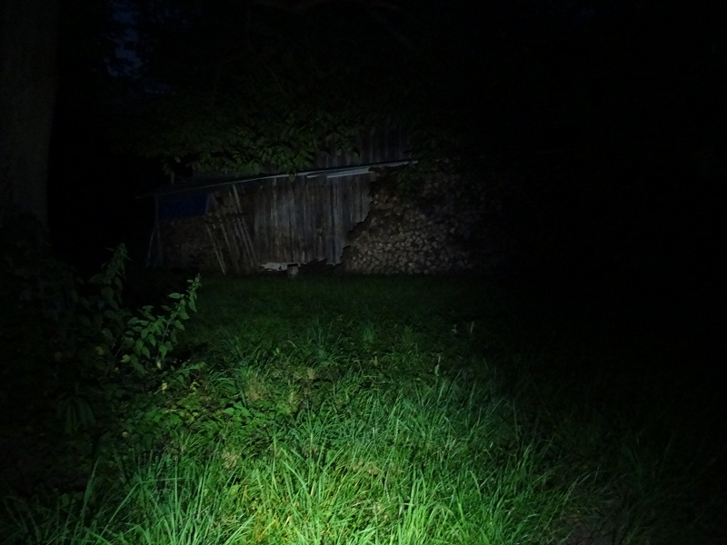

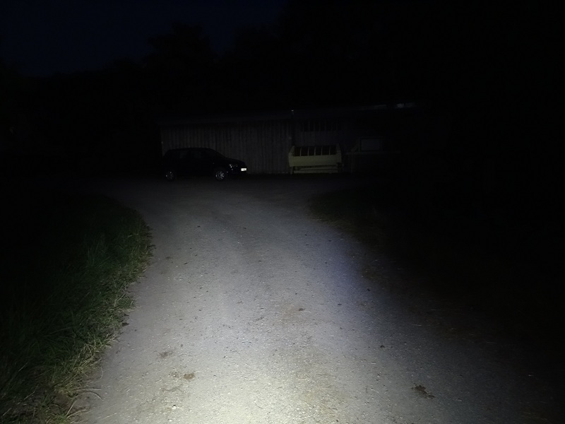

Kommen wir nun zum wichtigsten Punkt, der Ausleuchtung. Dazu muss ich aber etwas ausholen. Denn das möchte ich nicht als Kritik missverstanden wissen.
Macht man sich bewusst dass man die Lampe um den Brustkorb trägt und dieser sich beim Laufen durch die Oberkörper/Beckenrotation immer etwas nach links und rechts dreht, bewegt sich natürlich auch der Lichtkegel mit. Das ist zunächst etwas irritierend. Aber da kann die Lampe nichts dafür, das ist einfach der physiologische Bewegungsablauf des Menschen. Allerdings könnte man da etwas machen:

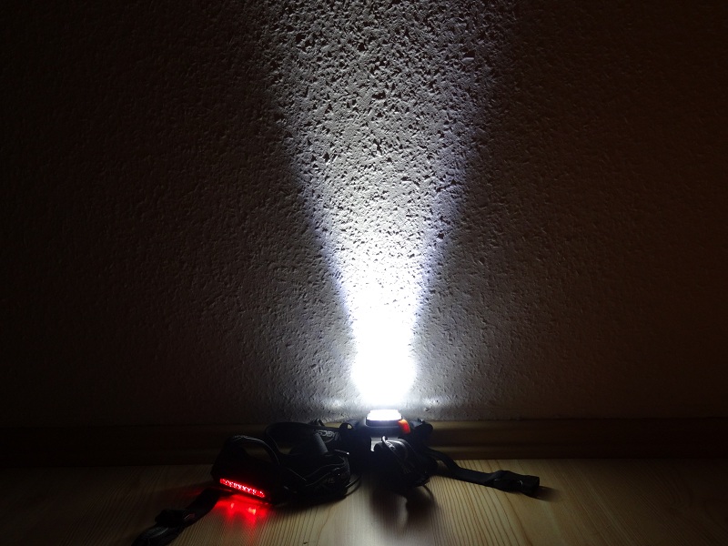

Der Austrittswinkel des Lichtkegels wird vom Hersteller mit 60 Grad angegeben. Somit hat man im Nahbereich rechts und links seitlich vor sich eine wenig beleuchtete Zone.
Würde man durch eine veränderte Streuscheibe oder eine andere TIR Linse den Lichtkegel weiter auseinander ziehen können, würde das Licht sich zwar immer noch der Oberkörperrotation folgend mitbewegen, es würde aber kaum mehr auffallen.

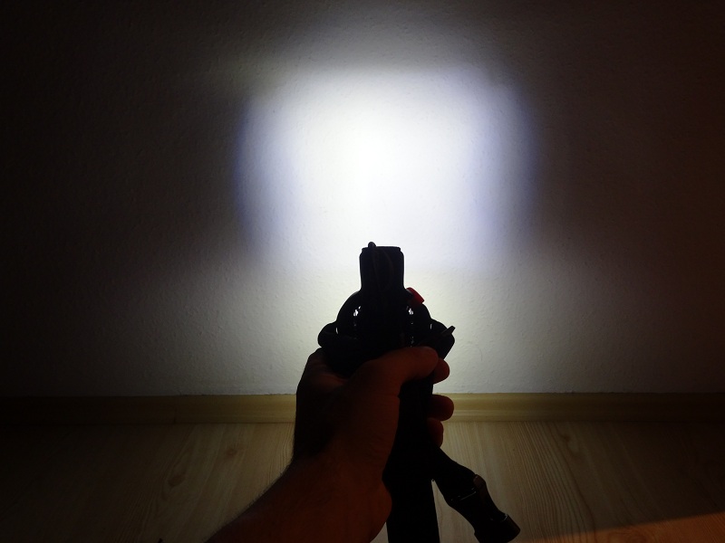

Beamshot an der weißen Wand
Um Alfred Preißler zu bemühen: "Entscheidend ist auf´em Platz."
Die maximale Helligkeit beträgt 200 Lumen

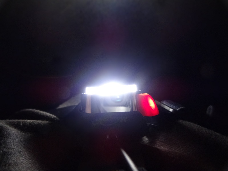

Noch etwas: durch die Lichtbrechung in der Streuscheibe blendet das Licht ein wenig nach oben.
Ich habe den fraglichen Bereich einfach abgeklebt, was sich sofort mit einer starken Verbesserung bemerkbar machte. Hier könnte der Hersteller die silberne Umrandung der Streuscheibe dahingehend ändern, dass sie oben 5 Millimeter weiter nach vorne positioniert wird und so als Blendschutz fungiert.
