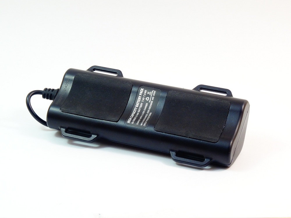

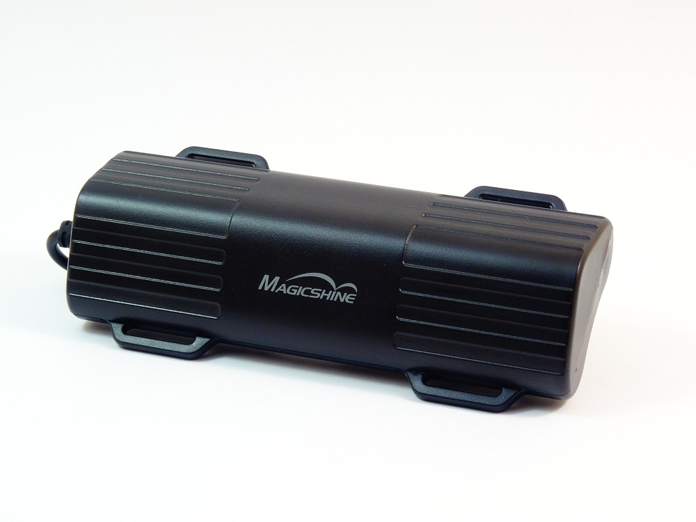

Batteriepack MJ 6102
- 6 x 18650 LiIon Akkupack
- 7.8 Ah
- Geschützt gegen Kurzschluss, Über- sowie Tiefentladung
Die rundlich geformte Unterseite des Akkus ist mit Moosgummi beklebt um den Rahmen zu schützen.

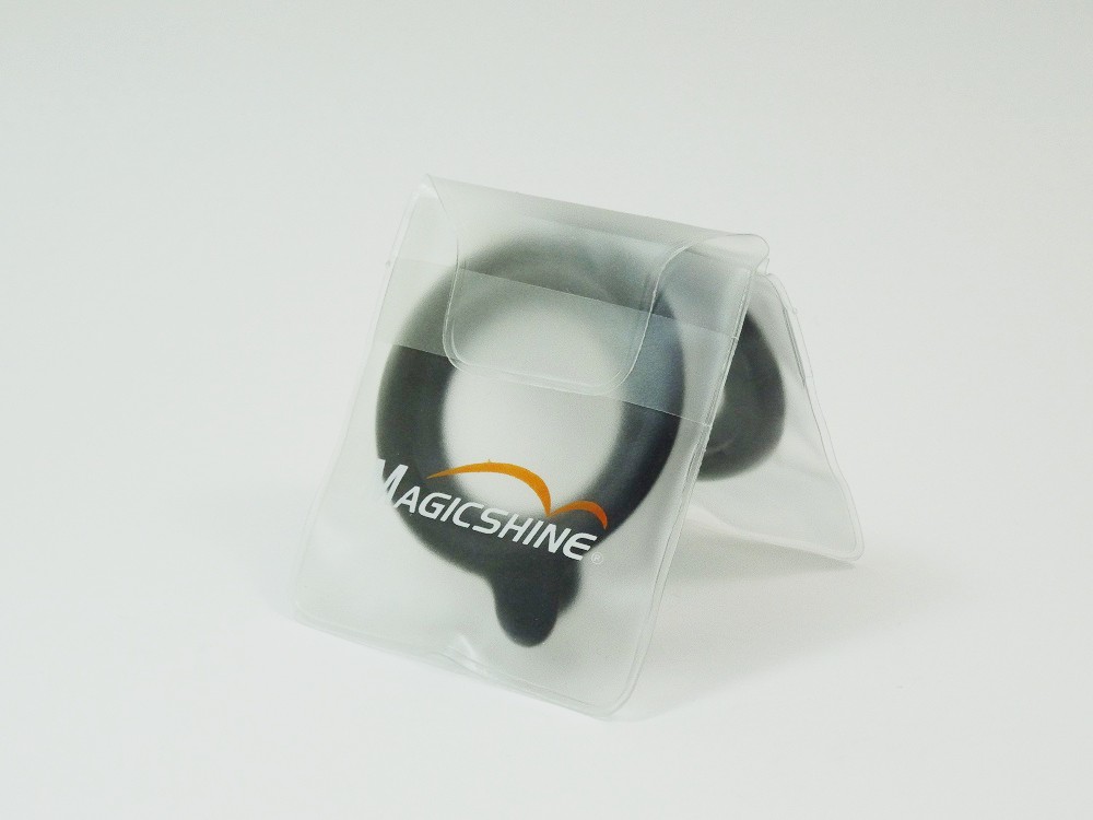

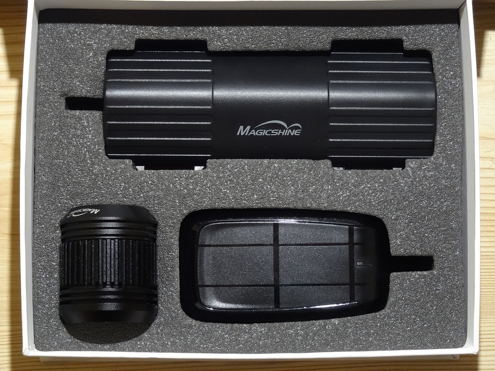

Die Lampe ist mit mehreren Akkupacks konfigurierbar, ich habe in diesem Fall einen großen Akkupack mit 6 x 18650ern für lange Laufzeiten zum Testen bekommen. Geliefert wird das Set in einem Karton mit der MJ879 Frontlampe, dem MJ 818 Rücklicht, dem Akkupack, einem Ladegerät , dem benötigten Y-Kabel mit Rundsteckern, O- Ringen zur Befestigung der Lampen sowie Klettbändern zur Akkumontage am Fahrradrahmen. Die Bedienungsanleitung ist in englischer Sprache.

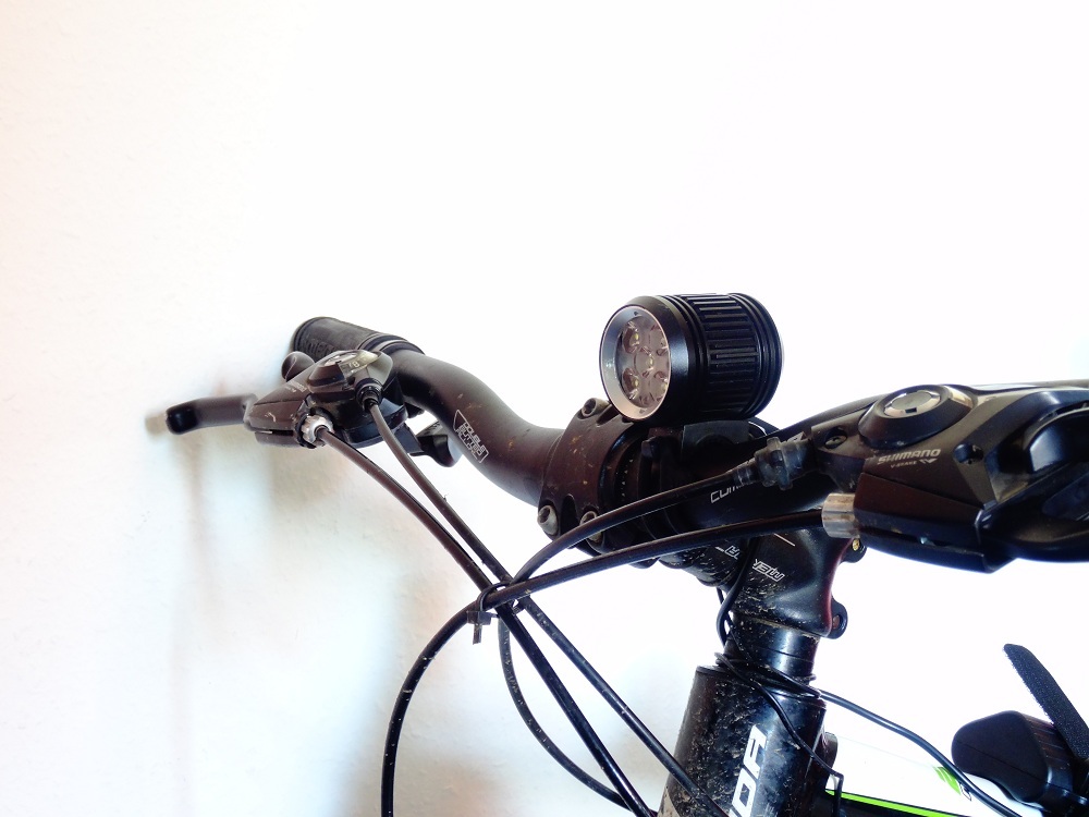

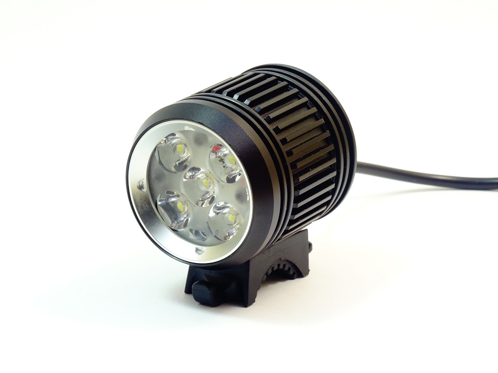

Die Verarbeitung ist tadellos. Die Grundkörper der Front - als auch der Rückleuchte sind aus Aluminium. Alles ist sauber gearbeitet und macht einen zuverlässigen Eindruck. Die Befestigungsringe bleiben auch bei kalten Temperaturen geschmeidig und halten die Lampe zuverlässig auch auf holprigen Trails. Die Lampen samt Akku sind nach IP 64 spritzwassergeschützt. Eine Fahrt durch Regen ist somit problemlos möglich. Das wurde selbstverständlich auch während der Testperiode geprüft.
Auch das Akkupack gibt keinen Grund zur Klage. Alle Steckverbindungen schließen fest und satt. Die Qualität aller Einzelteile und der Verarbeitung stufe ich durchweg als sehr gut ein.

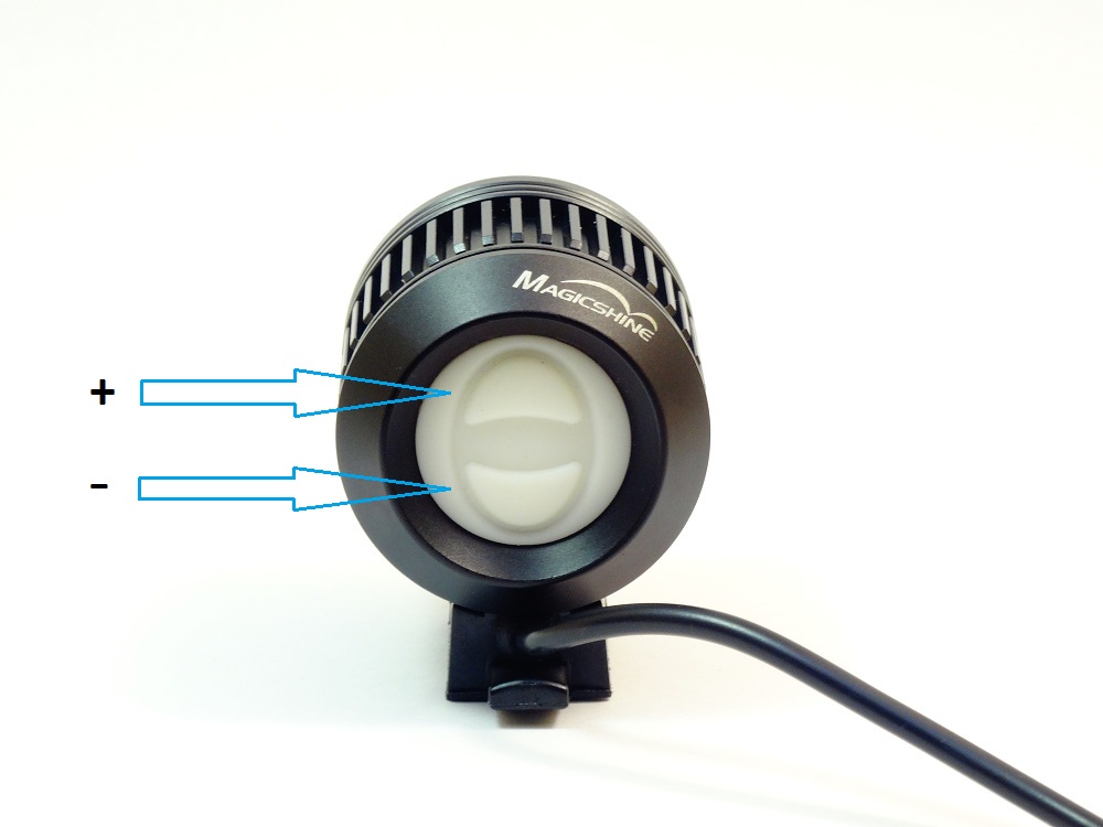

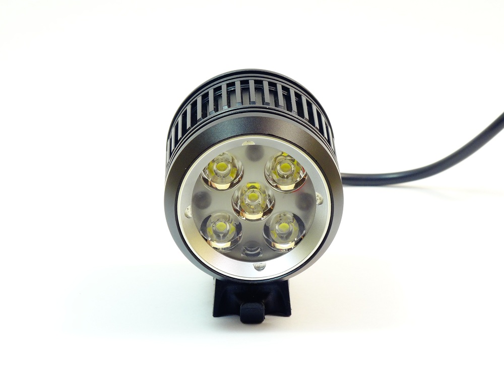

Das Frontlicht hat auf der Rückseite je einen Taster oben und unten. Damit ist die Bedienung praktisch selbsterklärend und intuitiv. Durch die Auswahl welchen Taster man zum Einschalten drückt, besteht somit die Möglichkeit auf der höchsten oder der dunkelsten Stufe einzuschalten. Anschließend lässt sich die Lampe in ingesamt vier Stufen hoch und runter schalten. Durch längeres Drücken schaltet die Lampe ab.

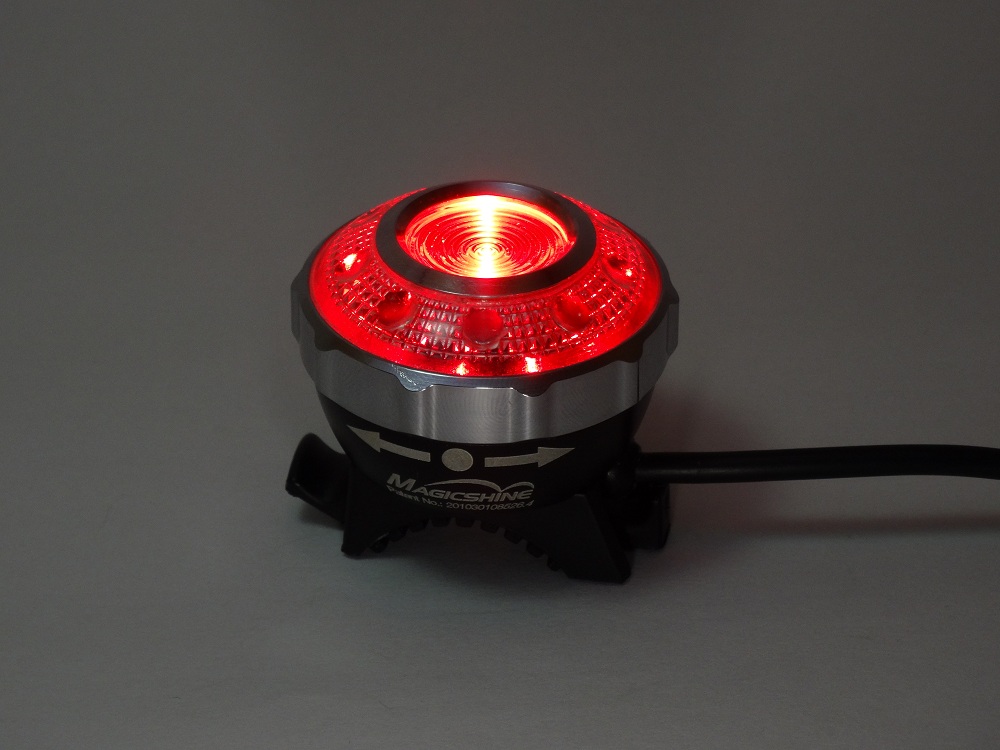

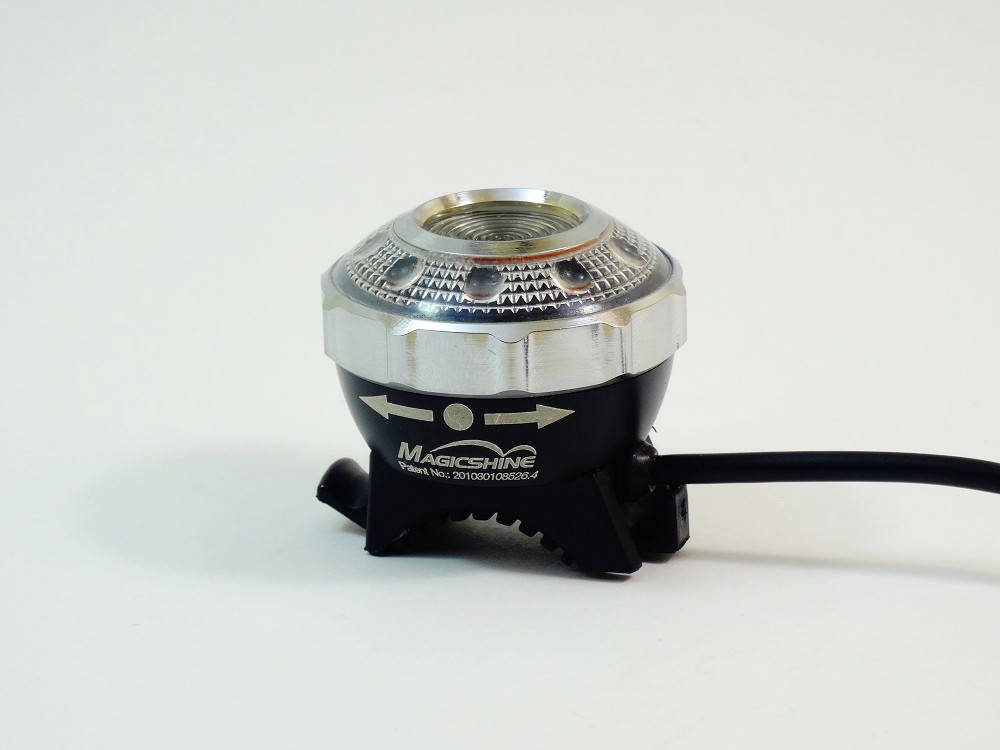

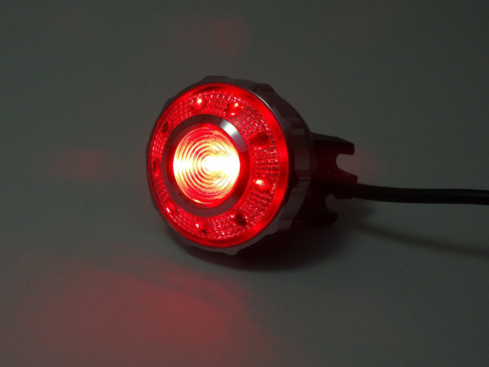

Durch einfaches Drehen des silbernen Rings lässt sich das Rücklicht einschalten und so auch alle Modi nacheinander anwählen. Hiervon stehen insgesamt Drei zur Verfügung:
1. Intervallblinken der inneren LED
2. Schnelles und abwechselndes Blinken der inneren und äußeren LED`s
3. Dauerleuchten der inneren LED.
Die Gängigkeit und Griffigkeit des Drehrings ist fest und sehr gut .

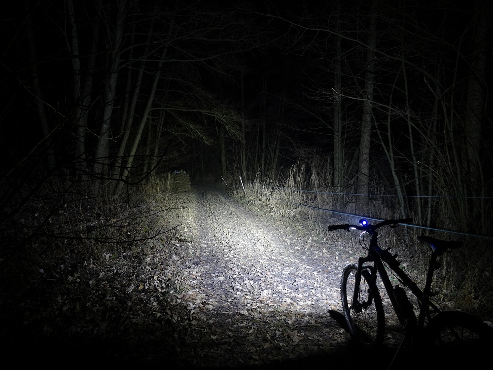

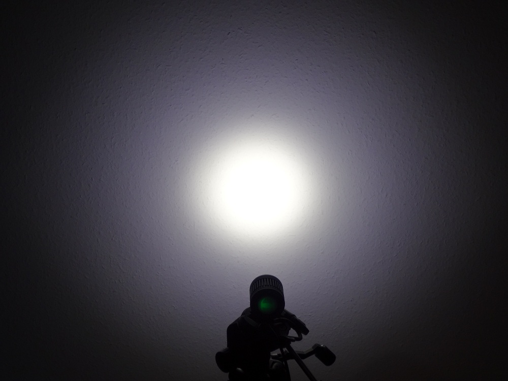

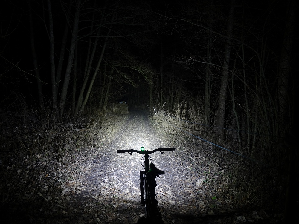

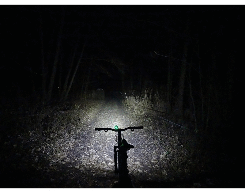

Der Weg wird hell und gleichmässig ausgeleuchtet. Durch die Leistung von maximal 2000 Lumen ist trotz des flutigen Leuchtcharakters dennoch eine real nutzbare Reichweite von 60-70 Metern möglich. Die Lichtfarbe ist ein kaltes Weiß, jedoch von der angenehmen Sorte ohne störende Blauanteile. Zudem leuchtet der kräftige Spill der nahezu im 170 Grad Winkel die Lampe verlässt den Weg sehr breit aus. Das sorgt für eine gute Ausleuchtung schon direkt vor dem Vorderrad.
Bei den folgenden Beamshots war der Boden von Frost überzogen. Die Farbwiedergabe ist deswegen nicht repräsentativ.

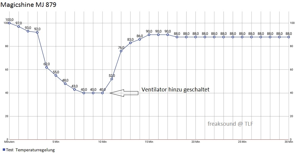

Die Lampe verfügt über einen Überhitzungsschutz, der die Helligkeit bei geringer Kühlung herunter regelt. Die Helligkeit pendelt sich ohne Kühlung bei Raumtemperatur bei ca. 40 Prozent des Anfangswerts ein. Kommt jedoch Kühlung in Form von Fahrtwind hinzu (hier durch einen Ventilator simuliert), regelt die Lampe selbstständig wieder hoch. Das Ganze geschieht stufenlos und pendelt sich immer in Abhängigkeit der Temperatur in die höchstmögliche Leuchtstufe ein. Gut gemacht.

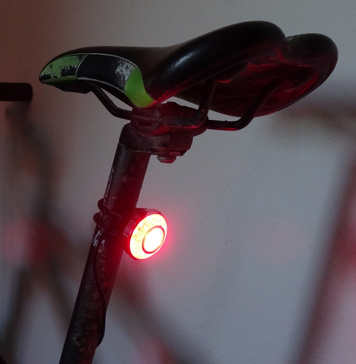

Auf dem Trail macht die Lampe ordentlich Spaß. Die Ausleuchtung ist breit, gleichmäßig und sehr hell. Vorder - und Rücklicht halten durch die Montagegummis sicher und auch der Akku hält durch die Klettbänder fest an Ort und Stelle. Die Bedienung ist mit bloßen Fingern sehr leicht, mit dicken Handschuhen durch ein etwas schwammiges Schaltgefühl ein wenig erschwert. Aber daran gewöhnt man sich schnell.
Das Rücklicht gehört mit 85 Lumen neben dem Lupine Rotlicht und dem Lezyne Strip Drive Pro zu den hellsten Rücklichtern die ich hier zum Testen hatte. Die Seitensichtbarkeit ist mit über 180 Grad vorbildlich und wirft ein hellen roten Teppich hinter das Bike.
