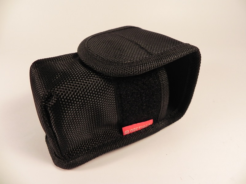

Das Holster ist eher einfach gehalten. Da ist sicher noch Platz für Optimierungen.

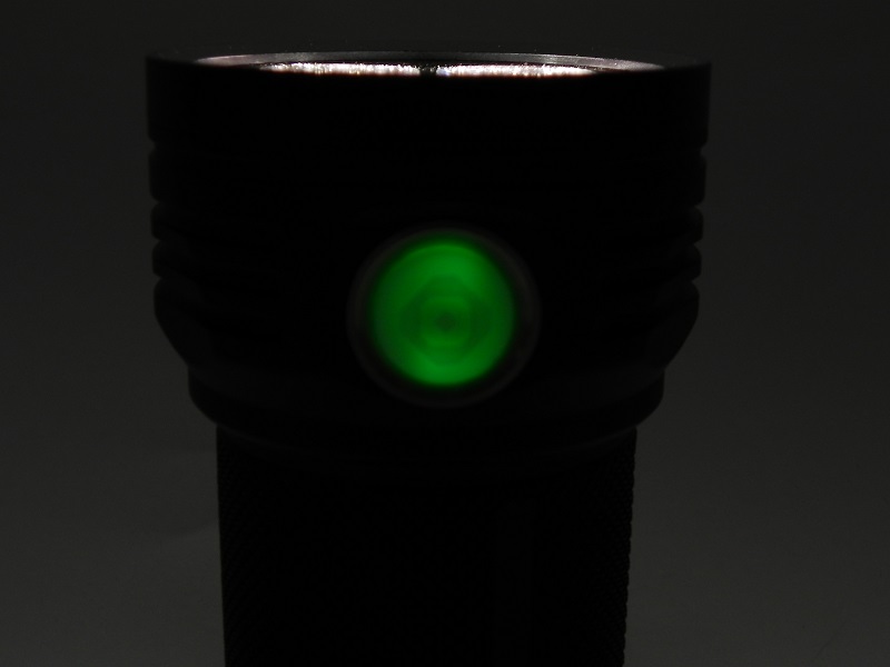

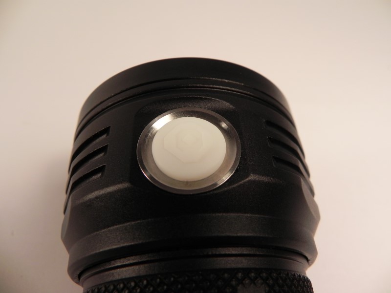

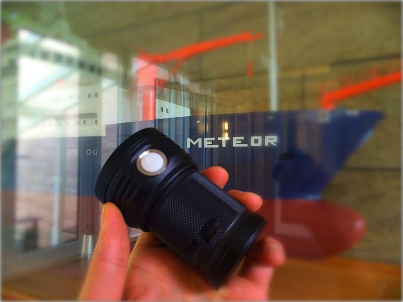

Der elektronische Schalter der Lampe sitzt an der Seite des Lampenkopfes. Der Schalter fühlt sich wertig an und gibt ein sehr gutes Feedback beim Drücken. Eine Fehlbedienung ist mir bei den Tests nicht einmal passiert und das heisst bei dem äusserst umfangreichen UI schon was. Der Schalter hält lt. Hersteller 1 Mio. Schaltvorgänge aus.
Neben der Schalterfunktion beherbergt der Schalter auch noch eine Hintergrundbeleuchtung, die zu- oder abschaltbar ist, sowie die mehrfarbige Akkustandsanzeige (blau, grün, rot), die zusätzlich als Blinksignal aktiviert werden kann. Darüber hinaus bietet die Lampe die Möglichkeit die Akkuspannung per Blinksignal (1-6x Blinken) anzuzeigen. Als letztes Feature zeigt die RGB-LED auch weitere Farben an, um die gewählten Modi anzuzeigen.

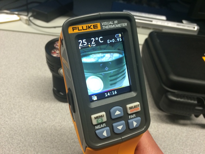

Die Wärmeableitung der Lampe ist extrem. Auf Turbo dauert es nur wenige Sekunden und man spürt eine deutliche Erwärmung. Nach ca. 2 Minuten sind knapp 50°C Kopftemperatur erreicht (gemessen mit Fluke Visual IR Thermometer). Man kann die Lampe so gerade noch anfassen.
Nach ca. 2 Minuten auf Turbo. Kurz vorher ist die Lampe sichtbar dunkler geworden und die Temperatur fiel anschliessend einige Grad ab. Nicht von den Zeitangaben auf dem Thermometer irritieren lassen. Ich brauchte einige Anläufe die Fotos wackelfrei hinzubekommen ;)
Den 70°C Turbo Test habe ich mit einem Stück Pappe durchgeführt, da man den Knopf halten muss. Maximale gemessene Temperatur waren 61,7°C, danach fiel die Temperatur auf stabile 58°C. Ich vermute, dass ich nicht ganz die ideale Stelle zum Messen gefunden habe, da die Temperaturen am Kopf von oben nach unten stark schwanken.
Nach diesem kurzen Test waren die Akkus bereits auf etwas über 43°C erhitzt. Sollte man also vielleicht nicht zu ausgiebig verwenden ;)

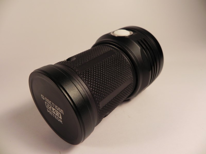

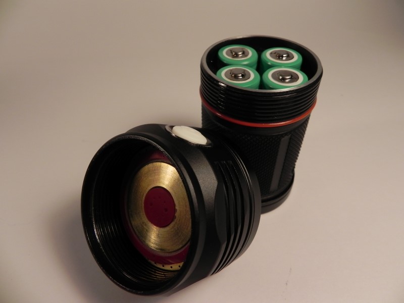

Alle Teile der Lampe.

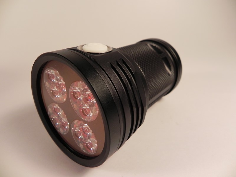

Die LED sind sauber zentriert in den Optiken.
Die Carclo 10507 Optiken werden zusätzlich von einer AR-beschichteten Linse geschützt. Man kann hier die leicht rötliche Färbung der Spiegelung erkennen.

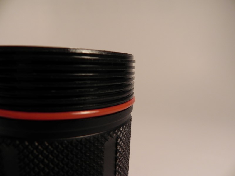

Akkurohrgewinde
Der massive Kontakt an der Tailcap besteht aus purem Kupfer. Die verwendeten Federn erzeugen nur minimalen Widerstand und bestehen aus einer Beryllium-Kupfer Legierung.

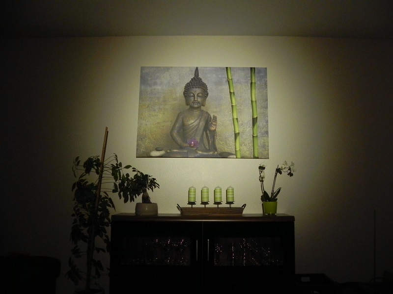

Indoor Beamshots
Um die Farbwiedergabe erahnen zu können, was sicherlich der Hauptgrund ist Nichia LED auszuwählen, habe ich zwei Wallshots gemacht. Einmal bei Tageslicht, einmal bei Meteorlicht :D

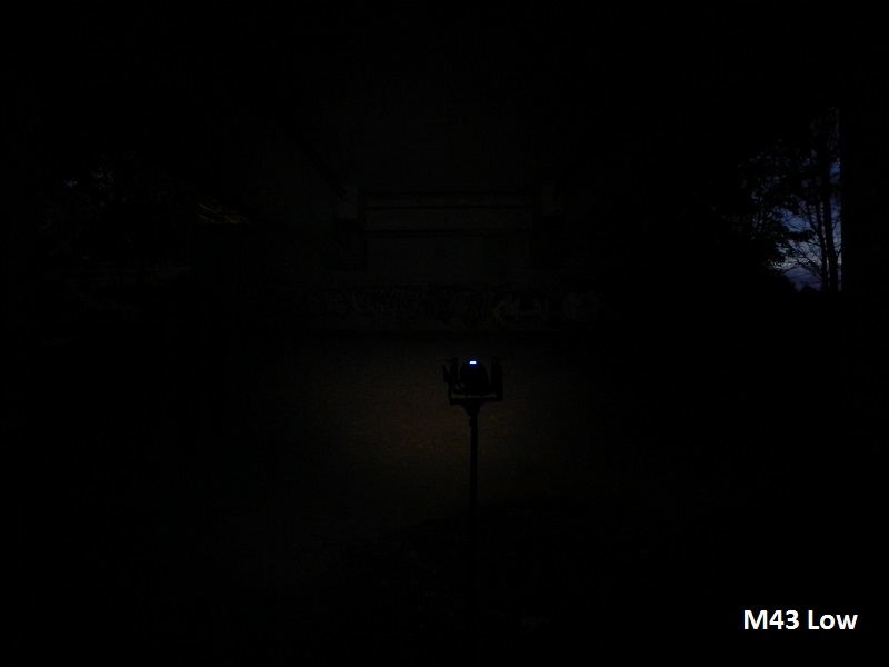

Outdoor Beamshots
Entfernung zur Brücke sind ca. 40-45m. Nikon P100, f=2.8, 1/10 Sek., ISO=800.
Kontrollshot
Noctigon M43 Meteor Moon
Noctigon M43 Meteor Low
Noctigon M43 Meteor Mid
Noctigon M43 Meteor High
Noctigon M43 Meteor Turbo
Skyray King XM-L
NEW-117 MT-G2
Olight SR52vn XM-L2 dedomed
Fenix TK75vn PDTc 3x XM-L2 dedomed
Man kann erkennen, dass die ausgeleuchtete Fläche des Spots gegenüber anderen Lampen sichtbar vergrössert ist. Wie schon erwähnt liegt das an der verwendeten Optik anstatt Reflektoren. Damit ist die Lampe aus meiner Sicht sehr gut als Fluter verwendbar, dennoch wird sehr viel Licht in den Spot gelenkt, so dass nicht ganz so viel Licht zu den Seiten "verschenkt" wird.

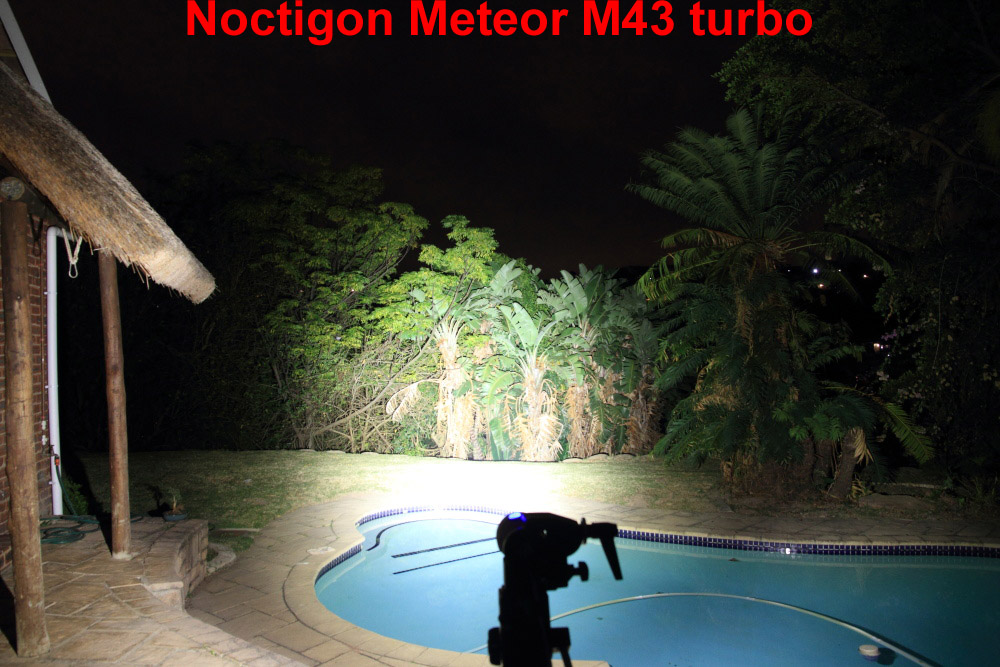

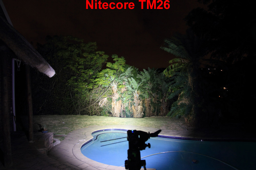

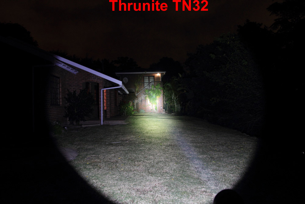

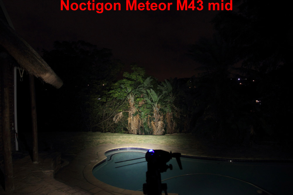

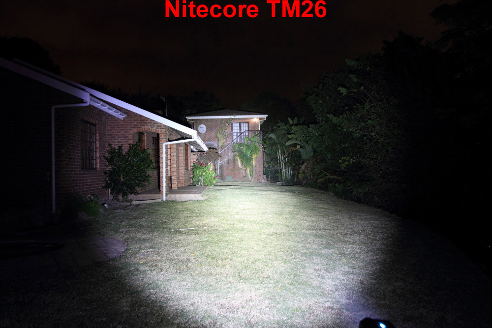

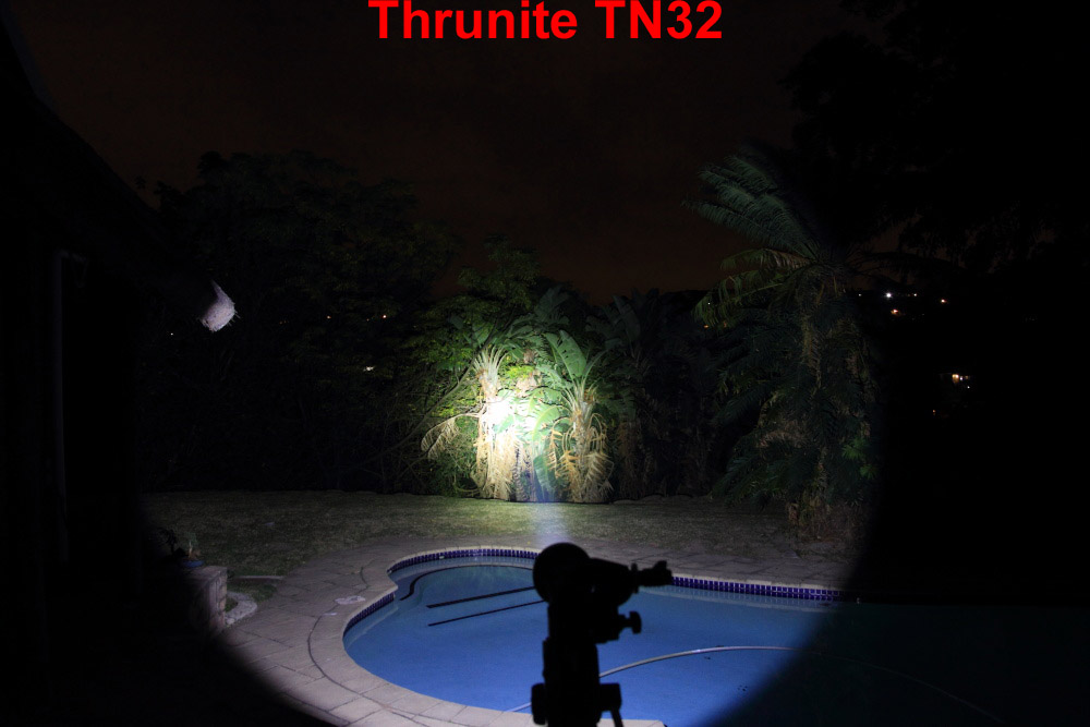

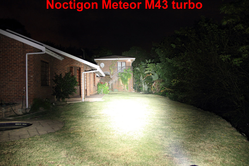

Meteor M43 mit 12 entdomten XP-G2 (S2 1D)
Liebe Freunde des tragbaren Lichts,
Ich habe meine neue Meteor M43 mit 12 entdomten XP-G2 (S2 1D) erhalten und will auch mal etwas zu diesem tollen Forum beitragen.
Kenjii hat ja schon ein super Review zu dieser Lampe in der Nichia-Ausfuehrung geschrieben, deshalb will ich Euch nur einige Messungen und Beamshots zu dieser M43-Version mit den entdomten XP-G2 zeigen. Ich bin kein erfahrener Reviewer, also seid bitte nachsichtig mit mir. :peinlich:

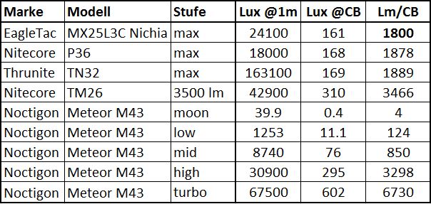

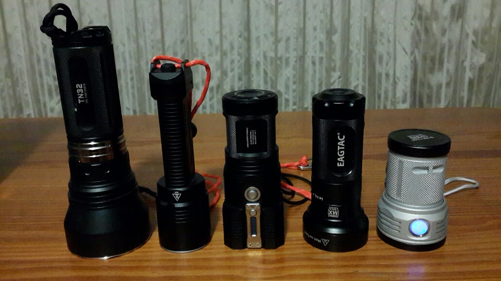

Folgende Lampen sind zu den Messungen und Beamshots angetreten:
Von links nach rechts sind dies: Thrunite TN32 cw, Nitecore P36, Nitecore TM26 (in der ersten 3500 Lm Ausfuehrung), Eagletac MX25L3C Nichia und die Noctigon Meteor M43.
Die Luxmessungen habe ich mit meinem unkalibrierten iClever LX1330B gemacht und sind daher mit der entsprechenden Vorsicht zu geniessen. Die Werte Lux @ 1m sind wirklich auf einem Meter gemessen (auch wenn das fuer den in der Messreihe enthaltenen Thrower keinen Sinn macht). Die Ceilingbouncemessungen sind mit Tala und Luxmeter auf einem Tisch stehend in einem Abstand von etwa 1.7 Meter zur Zimmerdecke gemacht worden. Als Referenz fuer die Lumenabschaetzung habe ich die Eagletac MX25L3C Nichia mit ~ 1800 Lumen verwendet. In der folgen Tabelle die Messwerte und die geschaetzten Lumen Werte:
Ich bin nicht der Beamshotexperte und beim Runterladen der Bilder habe ich mal wieder festgestellt, dass die Kontrollshots fehlen. Viel ist auf denen aber meistens eh nicht zu sehen :rolleyes:
Fuer diese Beamshots, habe ich zum ersten mal meine neue Manfrotto Superclamp verwendet. Man koennte meinen, dieses Tool ist exakt fuer diesen Zweck entwickelt worden. :thumbup: Einmal das Stativ mit der Superclamp ausgerichtet und der Wechsel von Lampe zu Lampe laeuft wie geschmiert.
Alle Aufnahmen sind mit einer Canon 7D, bei einer Verschlusszeit von 0,5 s, einer Blende von 5,6 bei ISO 800 und einer Brennweite von 17 mm im RAW-Format aufgenommen und ohne weitere Bearbeitung ins Jpeg-Format uebertragen worden.
Die erste Serie zeigt eine Baumgruppe in unserem Garten in einer Entfernung von etwa 25 Metern:
Die zweite Serie beleuchtet eine Baumgruppe und eine Hauswand in etwa 40 Meter Entfernung. Beamshots in groesserer Entfernung kann ich leider nicht bieten. Wo ich derzeit lebe (Suedafrika), ist es nicht ratsam nachts mit Kamera und wertvollen Taschenlampen ausserhalb des eigenen Grundstuecks unterwegs zu sein. :mad:
Ich muss sagen die Meteor begeistert mich. :thumbsup:
Sie kombiniert in dieser Variante in toller weise Flood und Throw. Die Menge an Licht, die dieser kleine Zwerg raushaut ist gewaltig. Die Lichtfarbe der entdomten XP-G2 kommt natuerlich nicht an die Nichia ran, ist aber fuer mich vollkommen OK, und das mehr an Lux und Lumen hat mich dazu bewegt, mich fuer diese Variante zu entscheiden.
An das UI muss ich mich noch gewoehnen, aber das ist machbar. :peinlich:
Schliesslich und endlich find ich das Preis/Leistungsverhaeltnis fuer diese Lampe klasse. Eigentlich wuerde ich mir gerne noch zusaetzlich die Nichiaversion kaufen, aber mein Finanzminister hat mir unmissverstaendlich klar gemacht, dass mein Budget fuer dieses Jahr eigentlich schon ausgereizt ist. :(
Ich hoffe, dass die Meteor nicht die letzte Ready-To-Use-Tala von Intl Outdoor bleibt und hoffe, dass ich Euch diese tolle Lampe etwas naeher bringen konnte.
Viele Gruesse aus Suedafrika
Frank

Hallo Frank,
danke für diesen schönen Bericht, mit tollen Beamshots.:thumbsup:
In der Weinsprache würde man den kleinen Knubbel wie folgt beschreiben:
Vollmundig (Gesamtoutput) mit langem Abgang (Reichweite).
Im Vordergrund ein FLOODER und hinten raus auch noch ein kleiner THROWER.
Also eine FLOWER-Lampe.;):D
Zum Abschluss bin ich der Meinung, dass du dir unbedingt ein größeres Grundstück zulegen solltest.:eek::D:D
Liebe Grüße nach Südafrika.
Hacki:)
Ja, das Teil ist super, habe ich mir neulich auch geholt.
Old Firehand hatte mich hier im Forum auf die Idee gebracht.
Ist das nicht eher so, daß man sich überhaupt nicht nachts außerhalb des eigenen Grundstücks aufhalten sollte?
Ich war beruflich in 2008 zweimal in Südafrika (Olifantsfontein, liegt zwischen Pretoria und Johannesburg). Die Lodge, wo wir wohnten, war mit Elektrozaun und Stacheldraht umgeben...
Ich habe die Lampe in der CW-Version mit Dome, ich finde die Lichtfarbe nicht zu kalt, kein blau, mir gefällts. Ich hatte erst ein wenig Bedenken, daß die evtl. zu kalt sein könnte, ist sie aber nicht. Ich habe die TN36 in NW, die ist mir fast ein wenig zu warm.
Die de-domte, die Du hast, bekomme ich aber auch noch. :D
Dann werde ich die mal direkt vergleichen können (hatte ich aber ein paar Tage später bestellt).
Die Nichia sehe ich im Passaround noch. Entweder mit Bernie zusammen, oder am Schluß. Bin mal gespannt im direkten Vergleich. Als CW-Fan könnte es die Nichia schwer haben.

Ich habe heute Abend in einer kurzen Regenpause ein paar Beamshots gemacht.
Im Vergleich sind:
  • Imalent DDT40
  • Olight SR MiniVN
  • Niwalker MM15
  • Thrunite TN36
  • Fenix TK75vn70
  • Meteor M43 CW S4 2B
Zur TK75 muß ich leider zugeben, daß die Akkus nur noch 3,55 Volt hatten, also nicht voll waren. Die hatte ich wohl vergessen zu laden.
Alle Bilder mit 17mm, 3,2 sec., Blende 8, 400 ISO, Weißabgleich auf Tageslicht.
Von links nach rechts:
TK75vn70, DDT40, Olight SR MiniVN, TN36, MM15, M43
Ich schätze die Thrunite TN36 wird mich wohl bald verlassen.:D
