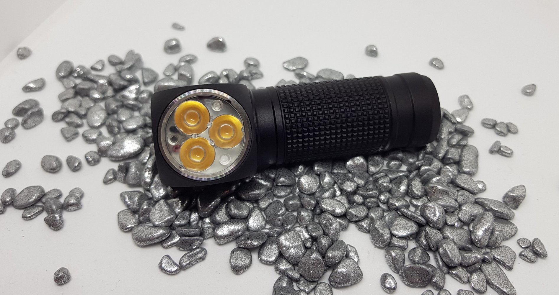

Emitter: 3x Nichia 219C 4000k high CRI auf Kupferboard
Optik: standard TIR Optik

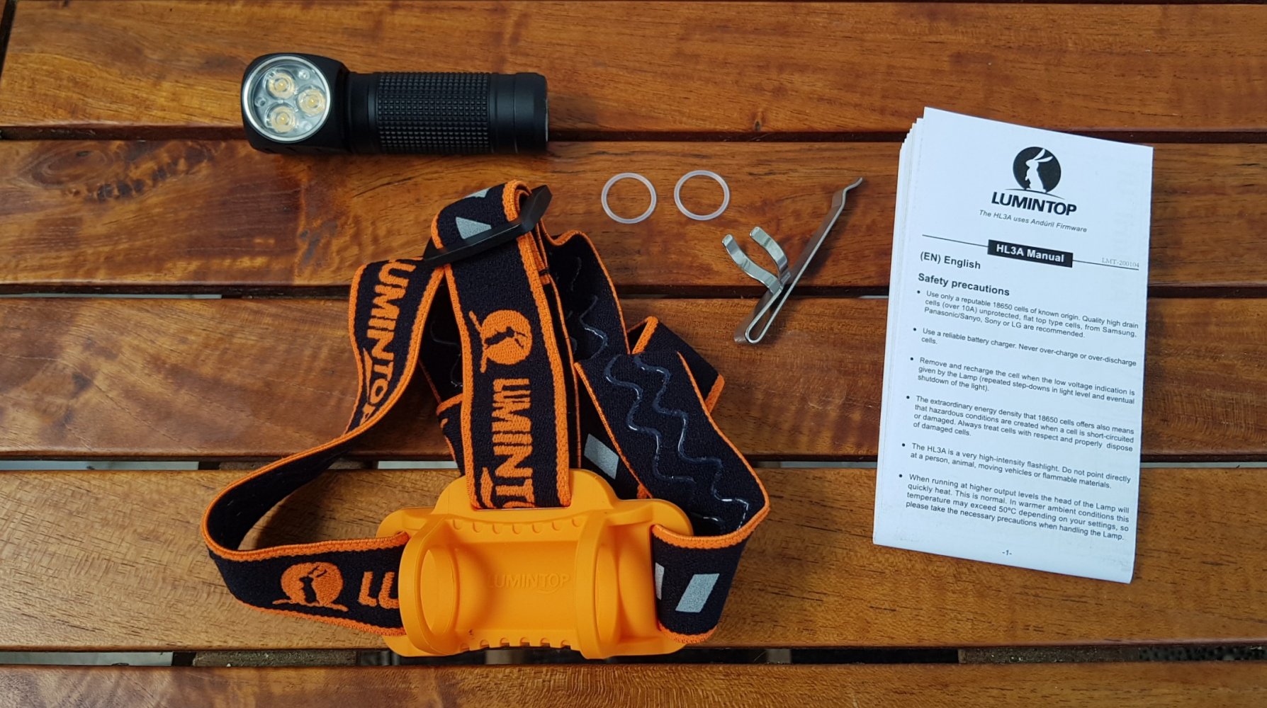

Der Lieferumfang bestand aus der HL3A, einem Stirnband mit Überkopfband, Clip, Ersatzdichtringen und einer auch deutschsprachigen Bedienungsanleitung.

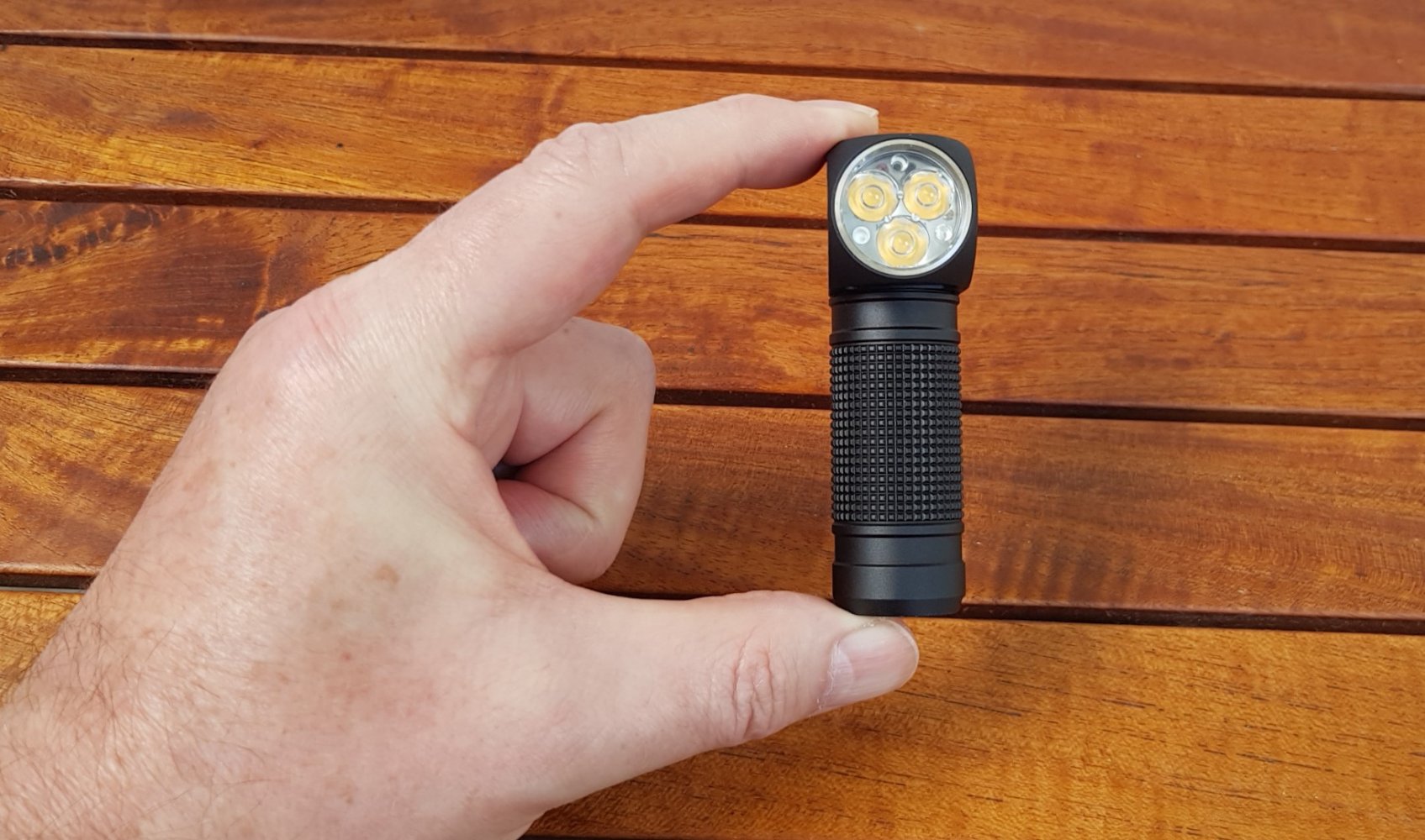

Auch wenn die Gesamtlänge von nur 80,7mm es schon vermuten lässt, die HL3A ist für eine 18650 Winkelkopflampe wirklich kompakt... :thumbup:

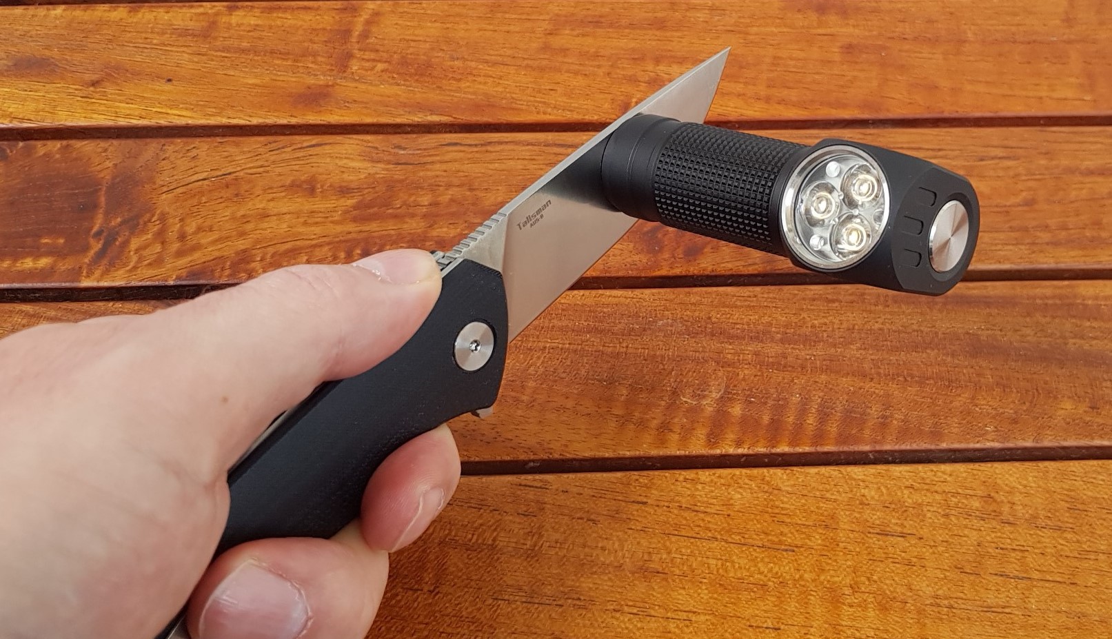

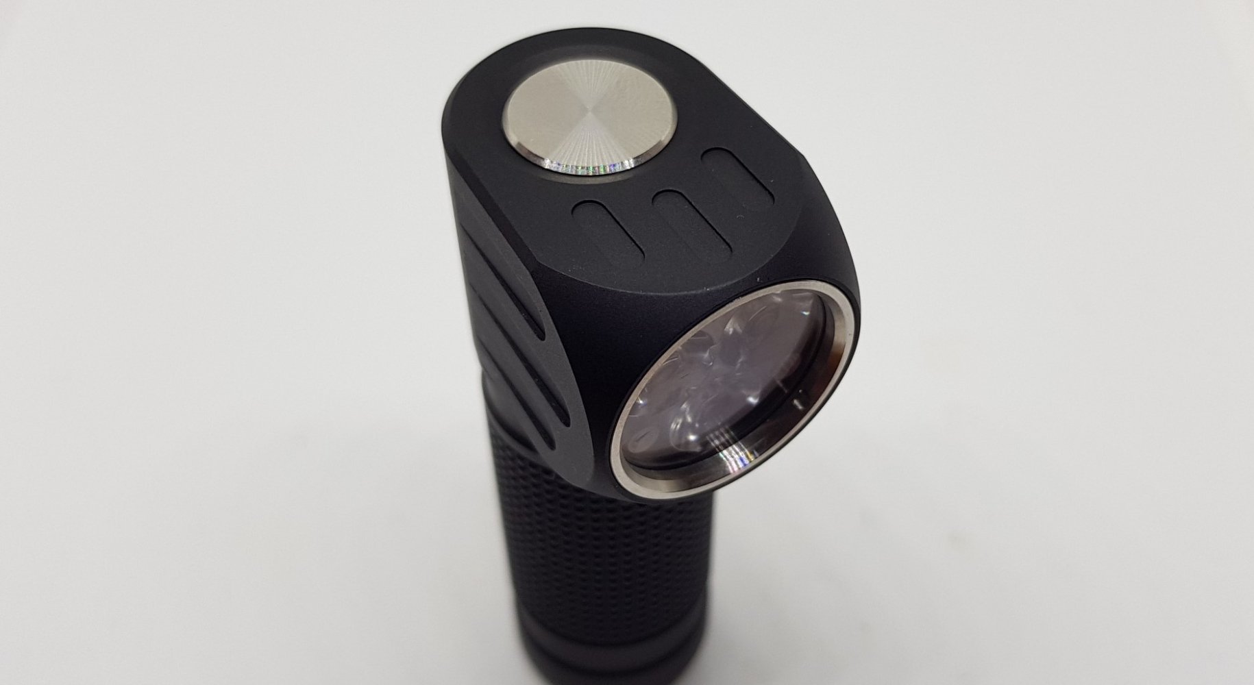

Der elektronische Taster befindet sich am Kopfende und ist identisch mit denen meiner FW3A, FW1A etc.

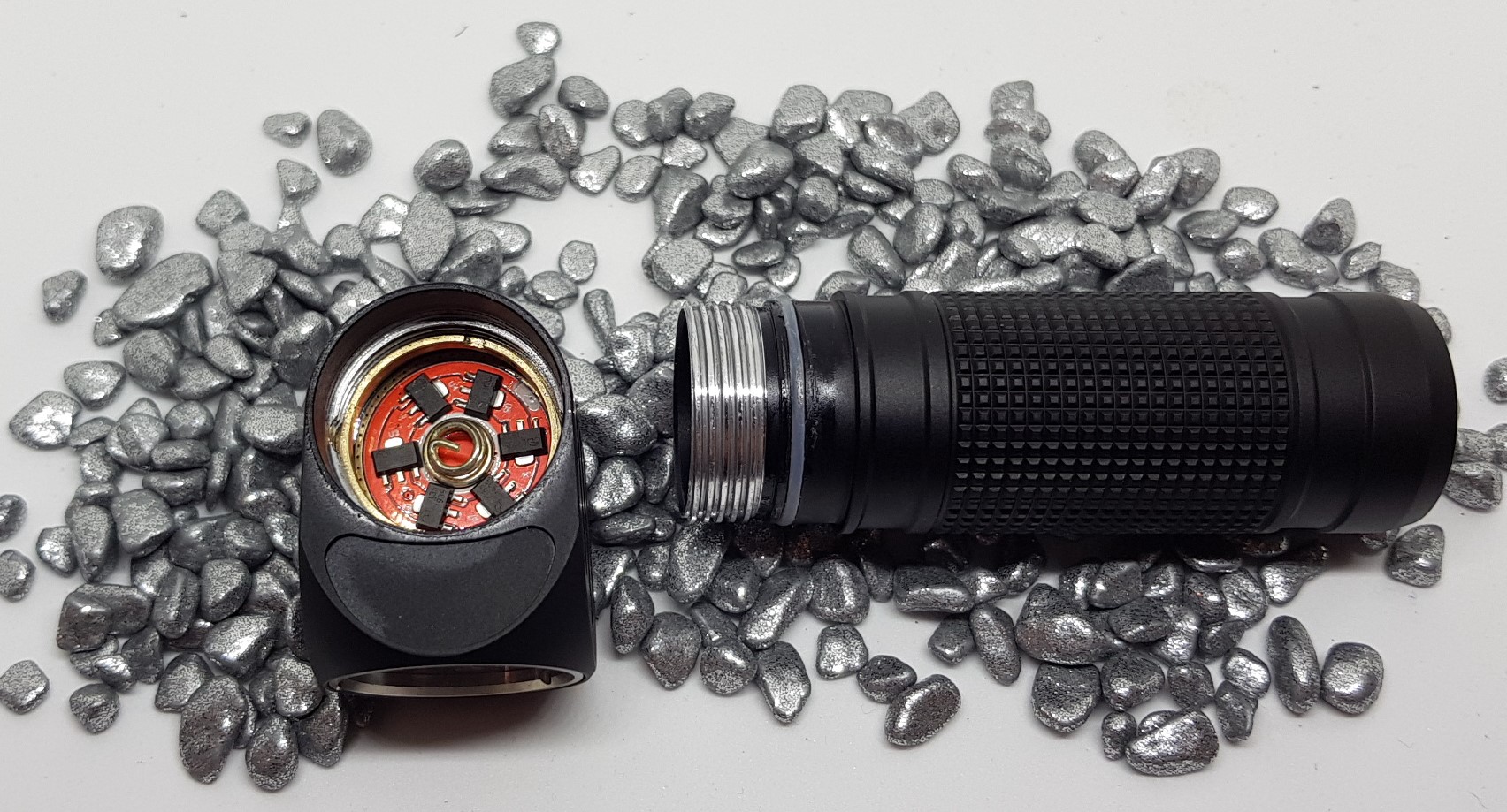

Die Lampe lässt sich ohne Werkzeug in zwei Teile zerlegen, sie hat also keine separate Tailcap. Das Trapezgewinde ist sauber geschnitten und läuft butterweich ohne zu kratzen.
Obwohl das Gewinde des Akkurohres nicht anodisiert ist, funktioniert ein mechanischer Lock Out durch leichtes Lösen des Lampenkopfes (eine viertel Umdrehung reicht). Dadurch ist ein unbemerktes einschalten in Rucksack oder Hosentasche ausgeschlossen.
Der im Gewinde des Lampenkopfes laufende Messingring hält Treiber und Taster an Ort und Stelle. Es ist empfehlenswert den festen Sitz zu kontrollieren, da der Akku beim wechseln diesen Ring mitdrehen bzw. lösen kann und die Lampe dann nicht funktioniert bzw. das Akkurohr nicht mehr weit genug in den Lampenkopf geschraubt werden kann.

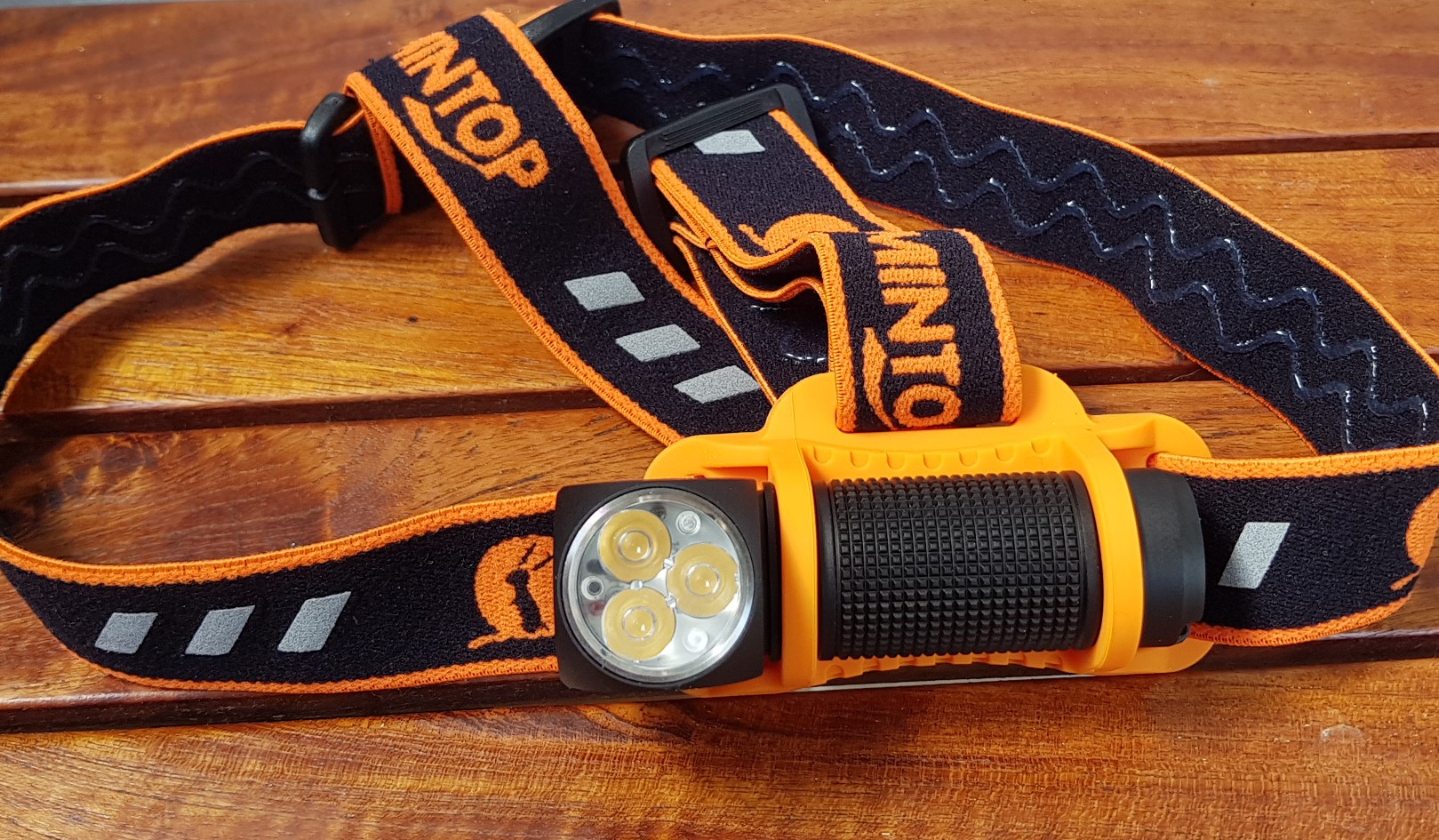

Das Kopfband sieht in schwarz/orange nicht nur gut aus, es ist innen gummiert, hat außen zusätzliche silberfarbene Reflektorstreifen und hält die HL3A sicher und fest. Ich habe es bis jetzt noch nicht stundenlang getragen, aber bei den kürzeren Einsätzen war es bequem und angenehm.
Obwohl sich die Lampe in der Halterung nicht von alleine verdreht, ist das "ein- und ausfädeln" aufgrund des nicht zu aggressiven Knurlings der HL3A gut machbar.

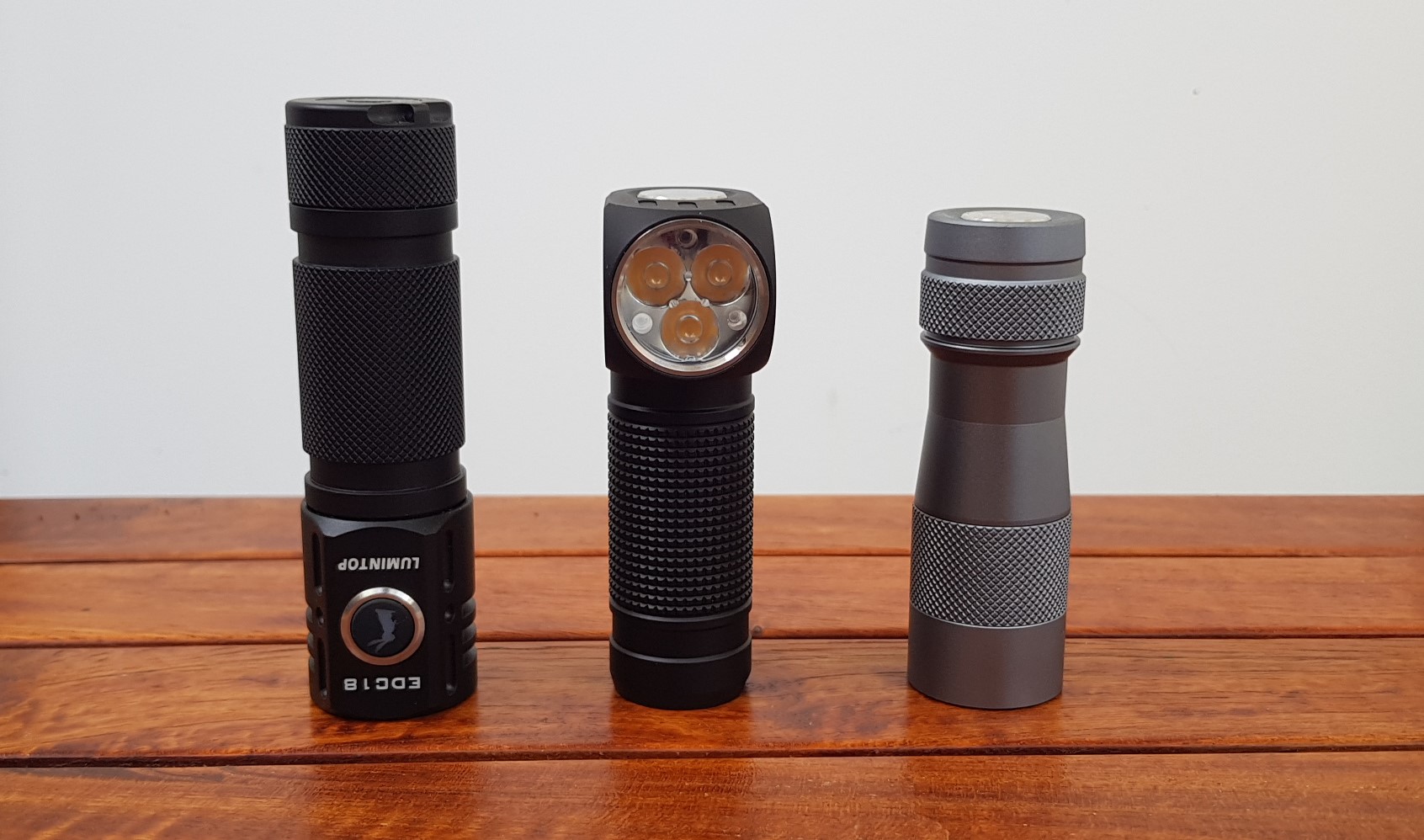

Man könnte die HL3A als FW3A oder als EDC18 mit um 90 Grad abgewinkeltem Lampenkopf bezeichnen. Bedienung, TIR-Optik, Taster und verbaute LEDs sind weitestgehend gleich und vielen Usern ja bestens bekannt.
Auf diesem Bild ist auch die Lanyardöse erkennbar, eine Handschlaufe wurde aber nicht mitgeliefert.

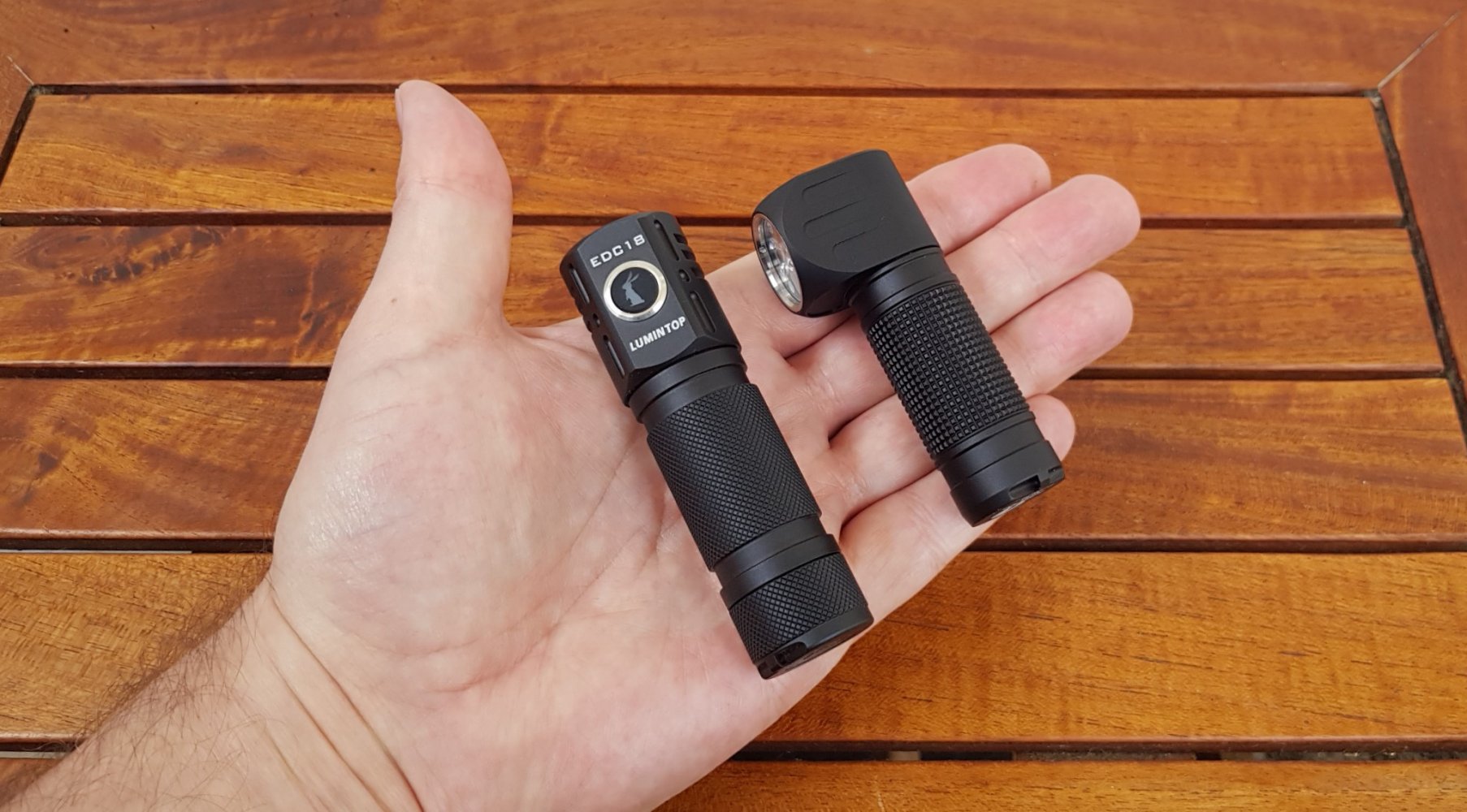

Im direkten Größenvergleich muß die FW3A (rechts), um mithalten zu können, aber schon das kurze Akkurohr für einen 18500 Akku anziehen...:grinsen:
Die HL3A ist die kürzeste, mir bekannte 18650 Lampe.
Der Größenunterschied fällt im Vergleich mit einer Armytek Wizard Nichia besonders deutlich auf.

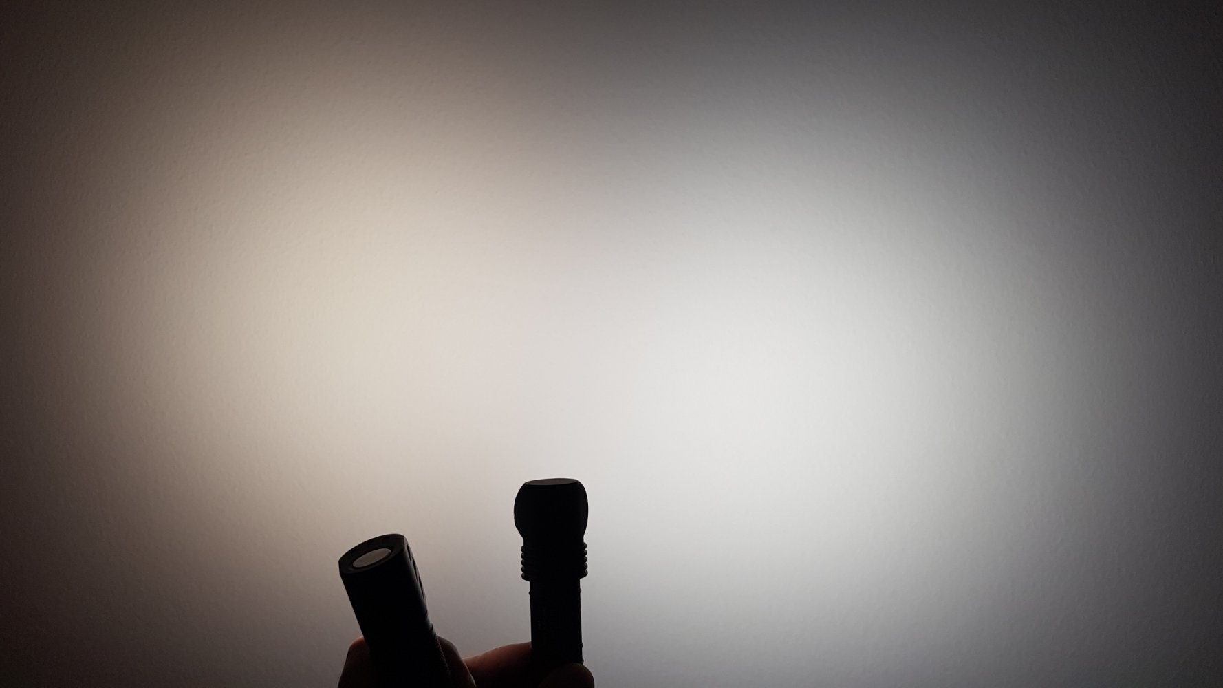

Auf dem Whitewallshot dieser beiden high CRI Winkelkopflampen mit Nichia LED ist der etwas rosigere Tint der HL3A links im Bild gut erkennbar.
Beide Lampen erzeugen ein schön flutiges Leuchtbild ohne blendenden Spot und sind damit auch für kurze Distanzen (z.B. Reparatur- und Bastelarbeiten) bestens geeignet.

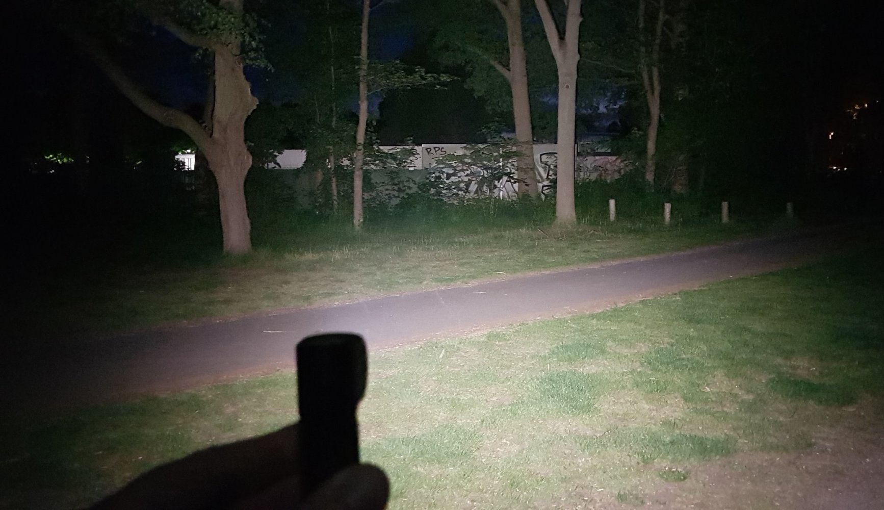

Auf den beiden Beamshots ist die doch anständige Reichweite bei voller Leistung ganz gut erkennbar. Damit kann man sich durch kurzes "aufblenden" schon einen gewissen Überblick verschaffen ohne dabei das Gefühl zu haben in einen Tunnel zu blicken. Die angeleuchteten Farben werden durch das high CRI Licht unverfälscht und ohne sichtbaren Farbstich gezeigt.
Lumintop gibt an, daß die Maximalleistung für jeweils ca. 10 Sekunden zur Verfügung steht.
