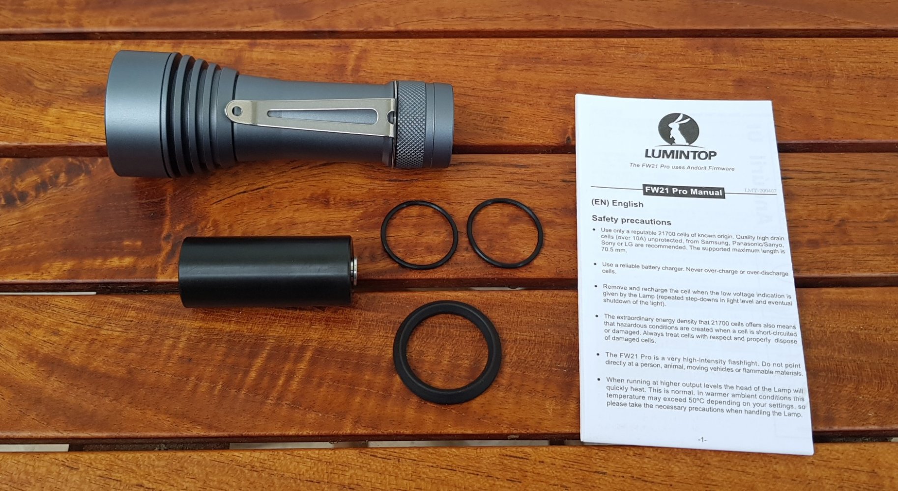

Im Lieferumfang befand sich neben der Lampe, der auch deutschsprachigen Anleitung, dem 18650 Adapter und den Ersatzdichtringen auch noch ein zusätzlicher Gummiring. Ob dieser Gummiring jetzt immer mitgeliefert wird entzieht sich allerdings meiner Kenntnis !

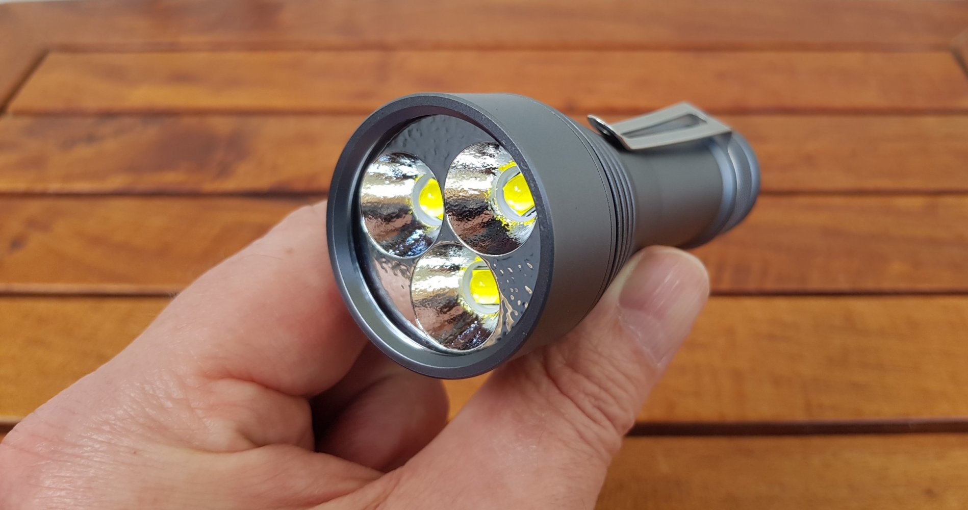

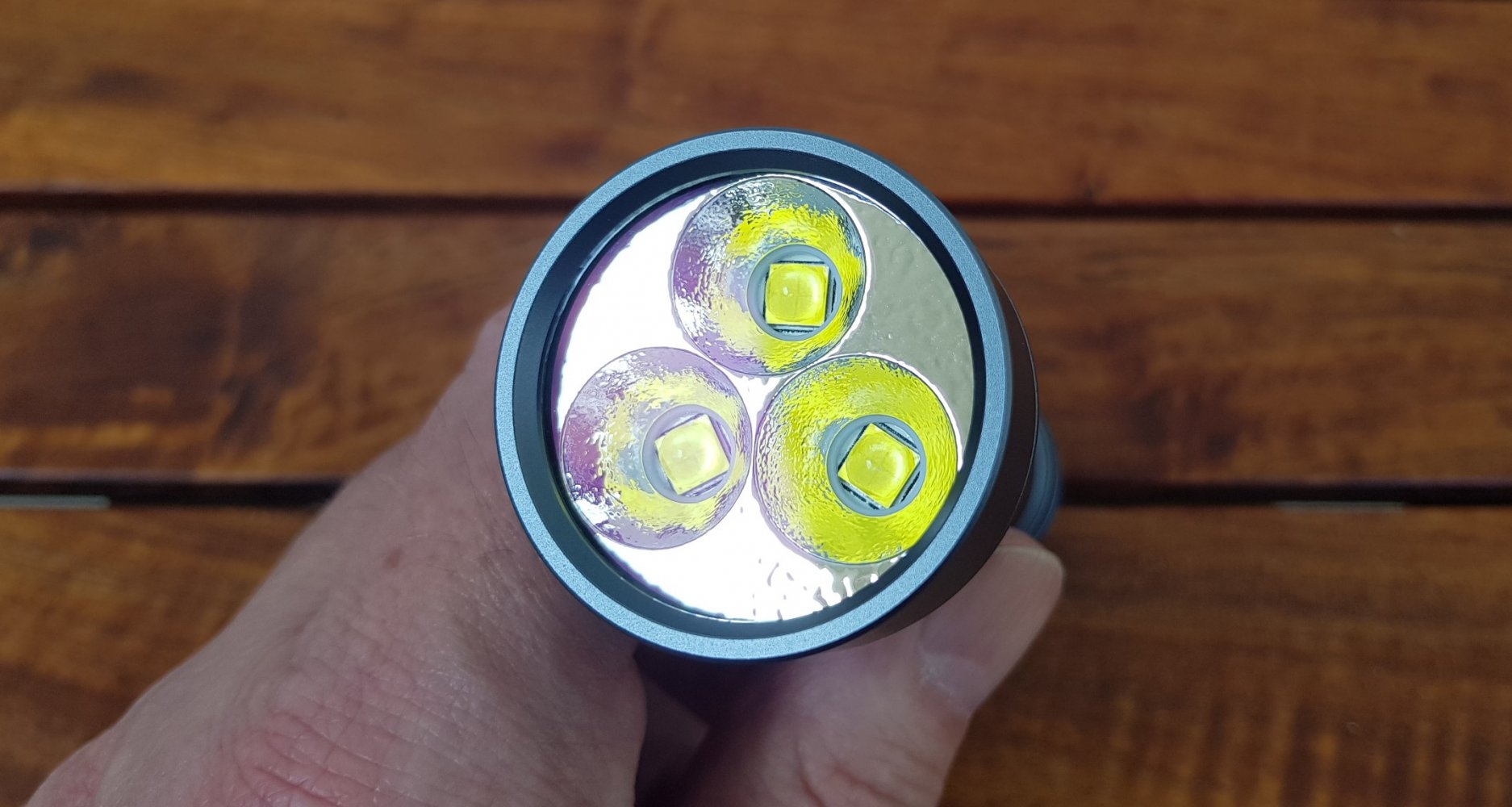

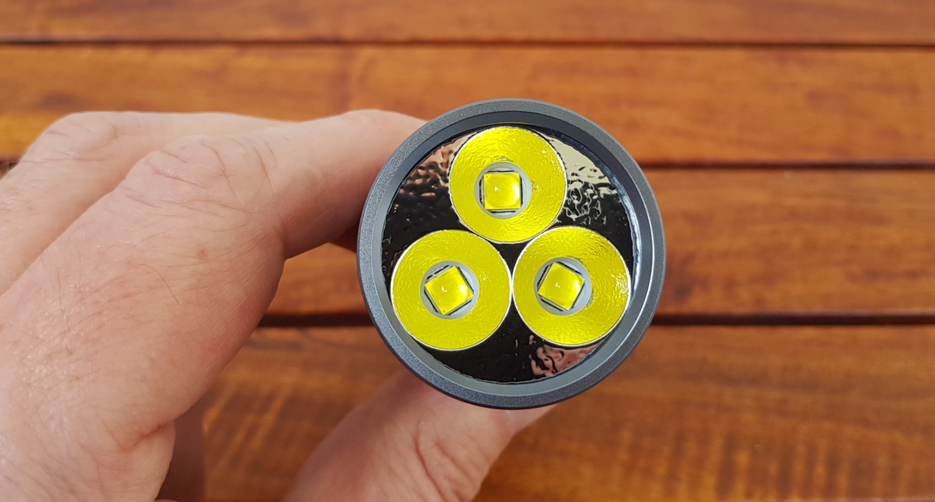

Auch bei meinem Exemplar sitzen die drei XHP50.2 LEDs sehr gut zentriert in den orange peel Reflektoren. Die relativ großen LEDs in den relativ kleinen Reflektoren lassen schon auf ein sehr flutiges Leuchtbild schließen.
Das Frontglas scheint vergütet zu sein, ein leichter Lilafarbener Schimmer ist erkennbar.

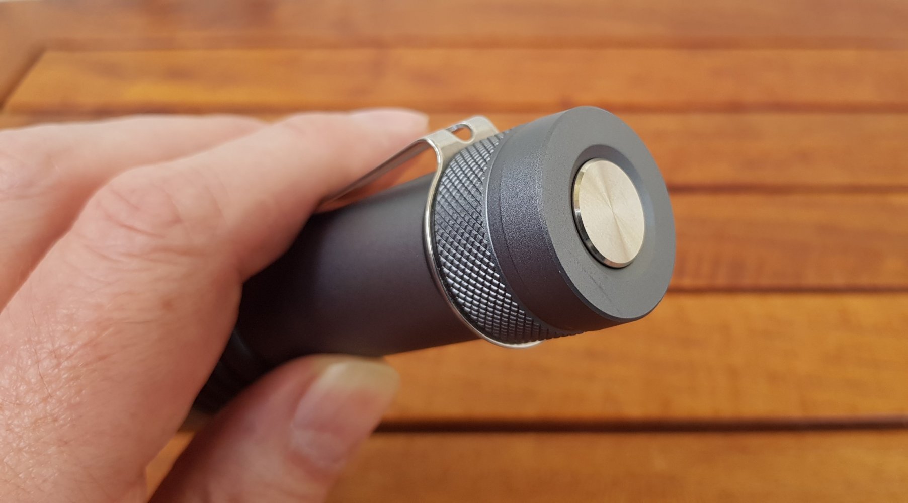

Der elektronische Tailcaptaster gleicht denen der anderen bekannten Lumintop Modelle wie z.B. FW3A, HL3A, FW21, damit lässt sich auch die FW21 Pro erstklassig bedienen. Man erhält sowohl ein akustisches als auch ein haptisches Feedback.

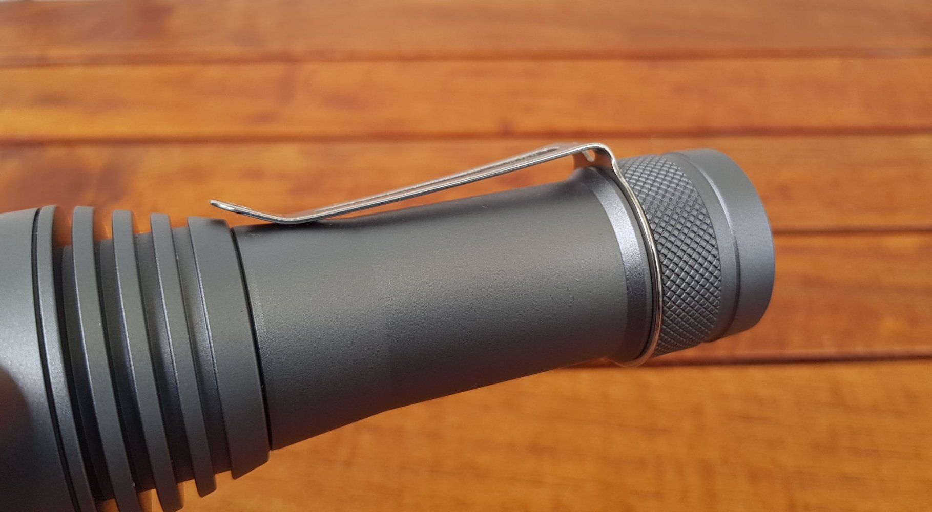

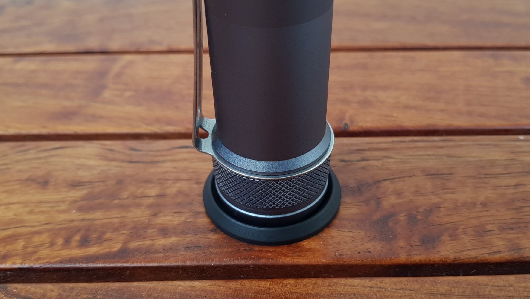

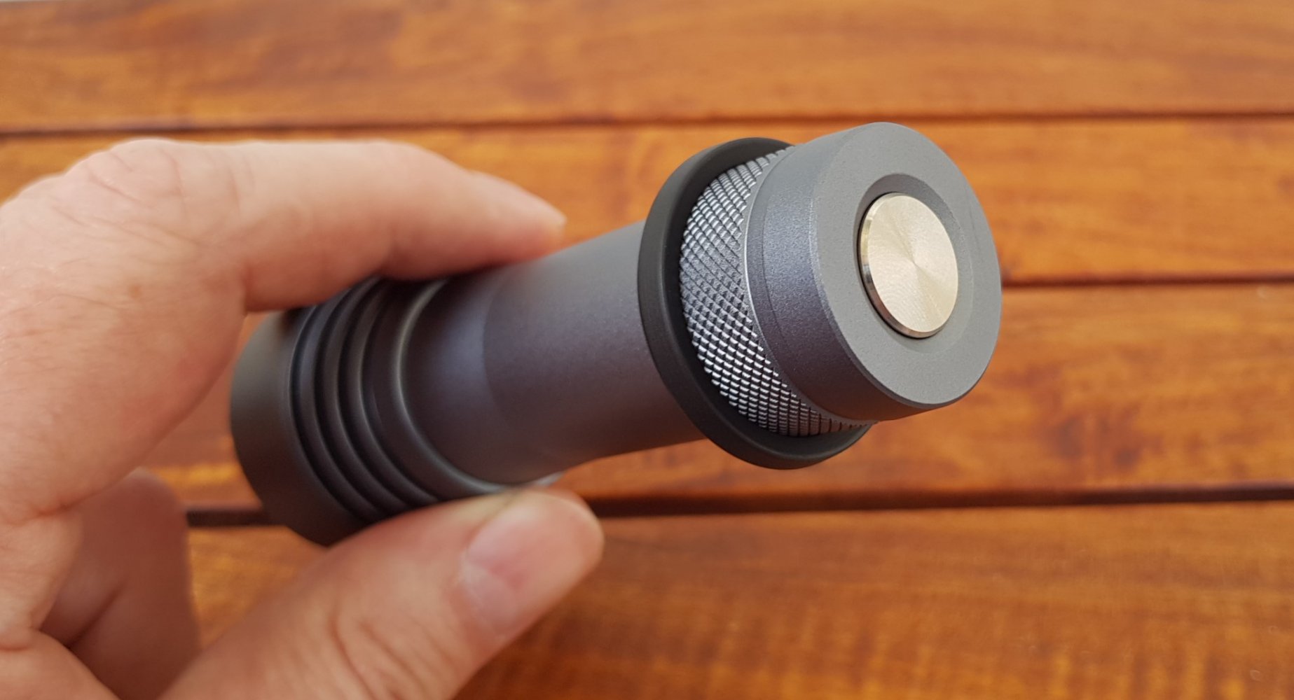

Der zusätzlich mitgelieferte Gummiring kann z.B. die Griffigkeit des kaum strukturierten Akkurohres erhöhen wenn man die Lampe im taktischen Griff hält und mit dem Daumen bedient. Bei abgenommenem Clip sitzt er gut am Übergang Akkurohr/Tailcap und wenn der Clip montiert ist, findet der Ring auch in der kleinen Nut vor dem Knurling der Tailcap halt. :thumbup:
Er kann aber auch benutzt werden um die Lampe sicherer im Tailstand stehen zu lassen und schützt so ein gutes Stück vor dem umkippen.

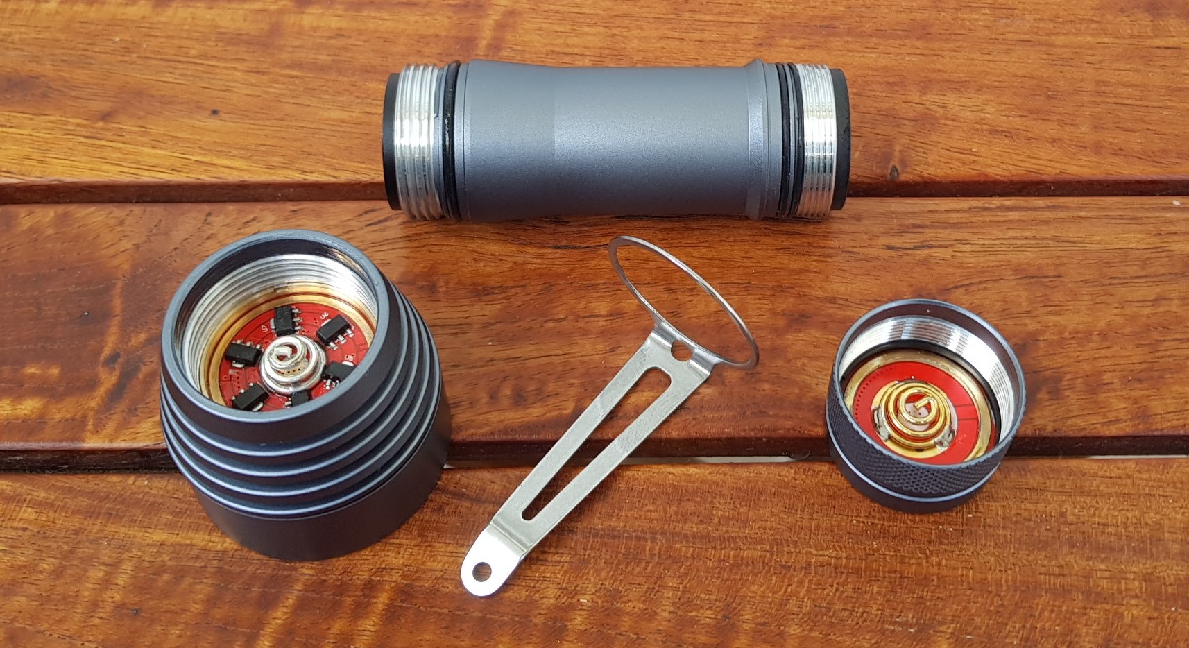

Der Clip wird nicht einfach seitlich aufgesteckt, er lässt sich nur entfernen, wenn die Tailcap abgeschraubt ist.

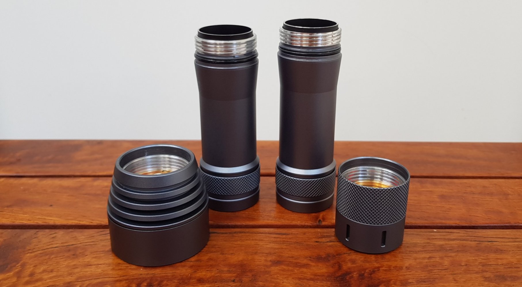

Das schon von den anderen Modellen der FW Baureihe bekannte 2. Innenrohr wird auch bei der FW21 Pro verwendet. Das nicht anodisierte und trapezförmig geschnittene Gewinde läuft schön weich und knarzt nicht.
Durch leichtes lösen des Lampenkopfes (eine viertel Umdrehung reicht) kann die Lampe in den mechanischen Lockout versetzt werden und kann sich nicht mehr unbemerkt einschalten oder Standbystrom verbrauchen !

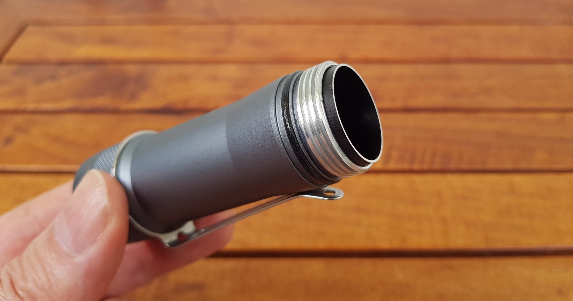

Das Akkurohr hat an beiden Seiten unterschiedliche Gewinde und kann daher nicht falsch herum montiert werden.
Lumintop weist daraufhin, die Lampe zwischen Akkurohr und Lampenkopf zum Akkuwechsel zu trennen.
Die Federn in der Tailcap und dem Lampenkopf sind deutlich dicker als bei meiner FW21 ohne den Zusatz "Pro".

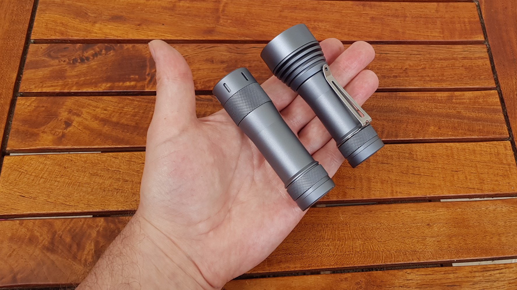

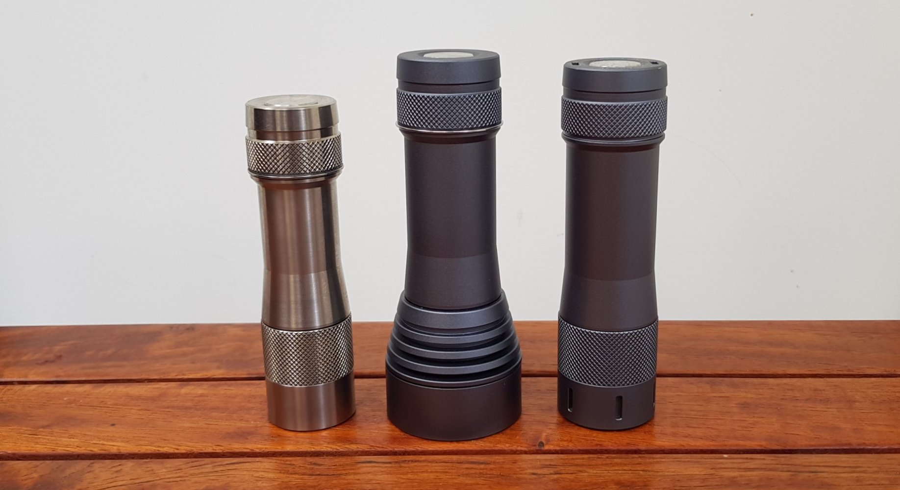

Hier ein direkter Größenvergleich zwischen der FW21 und der FW21 Pro. Spätestens bei einem solchen Vergleich sollte Jedem klar sein, daß eine so leichte und kompakte Lampe die schon brutale Maximalleistung nur für wenige Sekunden halten kann und dann aufgrund zu viel Abwärme runterregeln muß. Duch die Temperaturkalibrierung und die Möglichkeit die zulässige Maximaltemperatur einstellen zu können, kann man das Regelverhalten aber in gewissen Grenzen beeinflussen.
Trotzdem zählt die FW21 Pro ganz klar zu den "Dragsterlampen" !
Und hier hat sich noch eine FW3A Ti mit ins Bild geschlichen und zeigt einen auch spürbaren Größenunterschied zwischen einer Lampe für einen 18650 Akku und den beiden größeren Schwestern die mit einem 21700 Akku betrieben werden. Trotzdem könnte die FW21 Pro für den einen oder anderen vielleicht sogar noch als hosentaschentauglich gelten...
