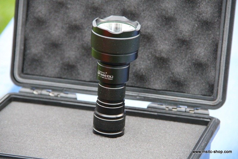

Die D-Mini EX2 wird in der bekannten Lumapower-Pappschachtel mit folgendem Zubehör ausgeliefert:
  • Ersatz-O-Ringe
  • Ersatzendschaltergummi
Ein Holster ist im Lieferumfang nicht enthalten.

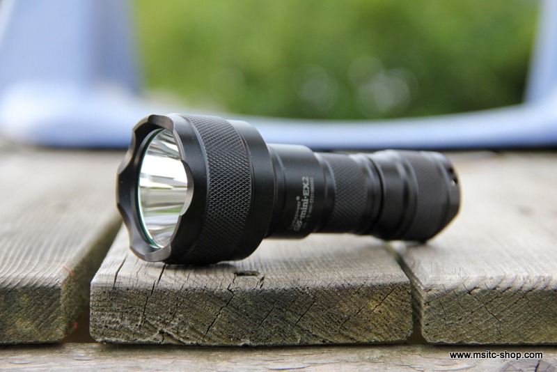

Die D-Mini EX2 ist zwar ein Thrower, aber keiner von der großen Sorte. Mit einer Länge von 10,25 cm könnte sie glatt noch als EDC durchgehen, wenn nicht der große und auf Reichweite optimierte Lampenkopf wäre, denn damit ist sie - zumindest für mich - schon einen Tick zu groß, um sie in der Hosentasche zu transportieren. In Verbindung mit der D-65v-Batterierohrverlängerung erlaubt sie neben dem Betrieb mit normalen RCR123A/16340-Zellen auch den Einsatz von 18650-Akkus und holt damit das Maximum an Leuchtkraft heraus, und damit komme ich auch schon zu einem ganz wichtigen Punkt: Damit diese kleine Lampe auch wirklich ihre maximale Leistung erzielen kann, führt kein Weg an der D-65v-Batterierohrverlängerung vorbei - mit den "kleinen" RCR123A/16340-Zellen kann sie zwar auch betrieben werden, dann erreicht sie jedoch "nur" 350 Lumen.
Auf den Betrieb mit CR123A-Primärzellen sollte man nur im Notfall ausweichen, wenn man keine Akkus zur Hand hat, denn damit sind max. 250 Lumen möglich. Im Vergleich mit der D-Mini VX R5, die auch schon für Throw ausgelegt war, ist der Lampenkopf übrigens deutlich größer geworden.

Die Verarbeitung der D-Mini EX2 bietet aus meiner Sicht keinen Grund zur Klage. Ausgestattet mit O-Ringen, sauber geschnittenen Gewinden und einer ordentlichen Anodisierung bringt die D-Mini EX2 alles mit, was eine qualitativ hochwertige Taschenlampe besitzen sollte. Wie bei vielen Lumapower-Lampen üblich, ist die Endschaltergummikappe nachleuchtend, d.h. man kann die EX2 auch bei Dunkelheit gut lokalisieren.

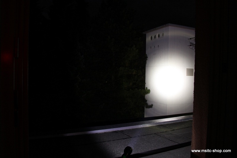

Alle Beamshots wurden im Modus High und mit dem mitgelieferten Lampenkopf aufgenommen. Wie bei anderen Throwern auch, sind Ringe im Sidespill des Beams erkennbar, wenn man auf kurze Entfernung Wände oder dergleichen anleuchtet. Auf größere Entfernungen hingegen sind die Ringe kaum noch wahrnehmbar.

Der Spot ist deutlich weniger konzentriert und gebündelt als bei der D-Mini VX R5, der Beam hat dafür mehr Sidespill. Die D-Mini EX2 ist natürlich auch heller als die R5-Version, was sich angenehm bemerkbar macht.
Nichtsdestotrotz sorgt der größere Lampenkopf auch für eine entsprechende Reichweite, und die von Lumapower angegebenen 200 Meter halte ich nach einem kurzen Outdoor-Test für realistisch.
