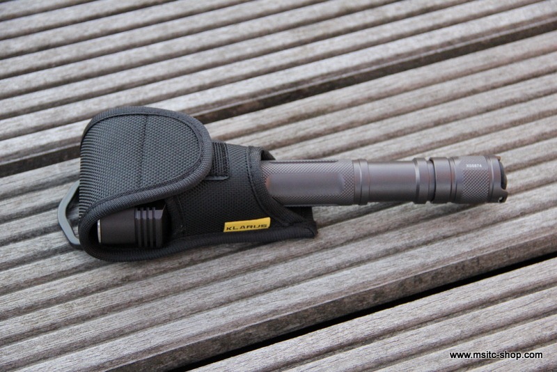

Verpackung/Zubehör

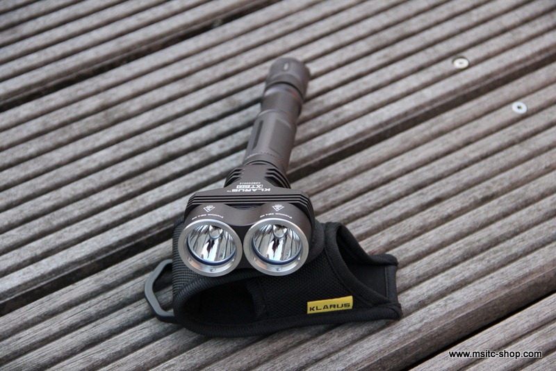

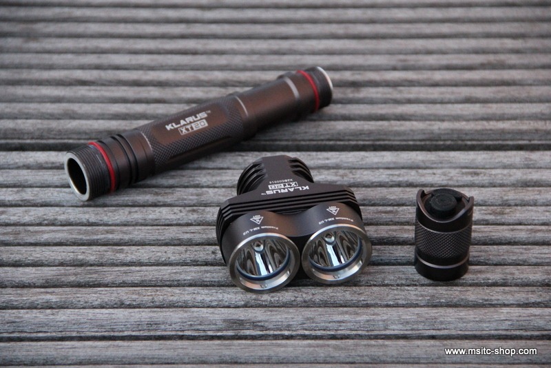

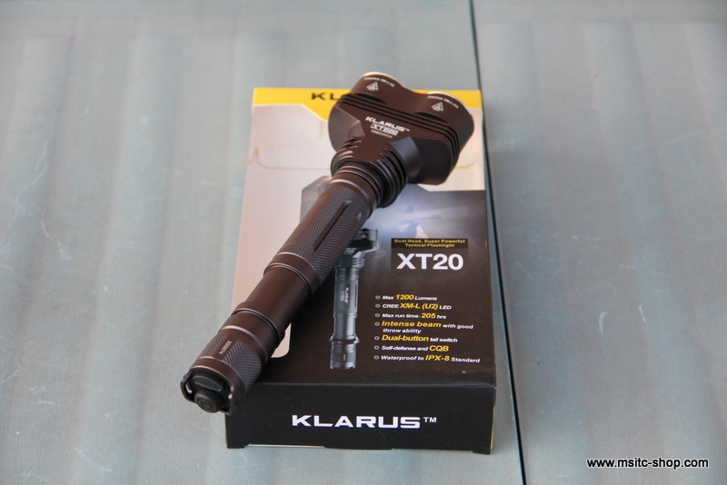

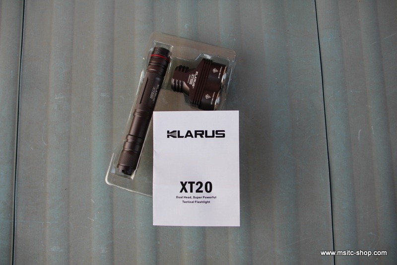

Ausgeliefert wird die KLARUS XT20-Taschenlampe in einer ansehnlichen Verpackung mit einigem Zubehör:
  • Holster
  • Handschlaufe
  • Clip
  • Zwei Ersatz-O-Ringe
  • Zusätzliche Endkappe

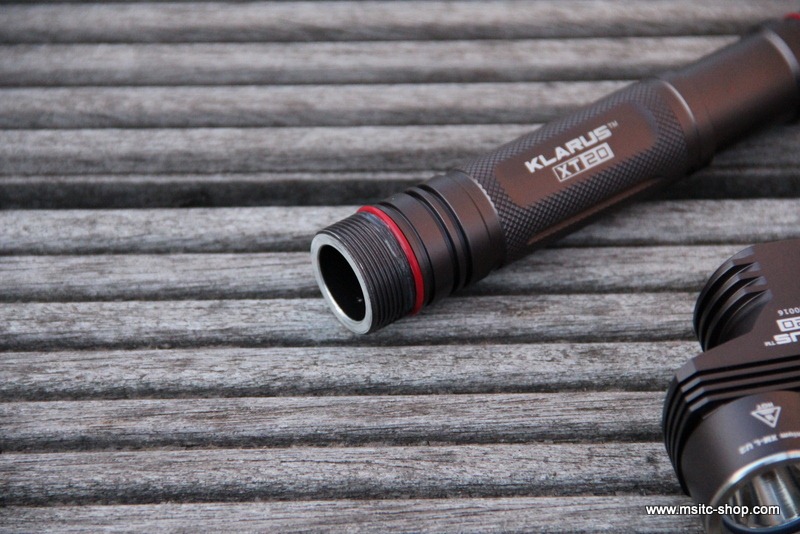

Erster Eindruck

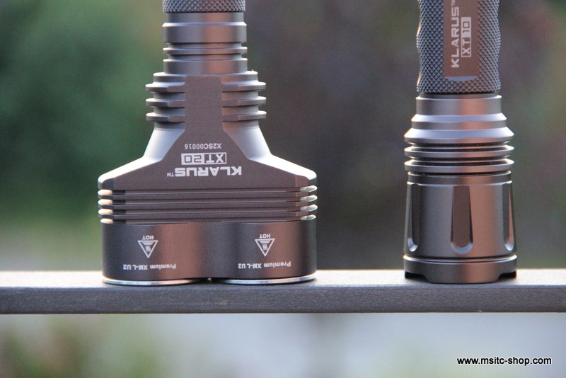

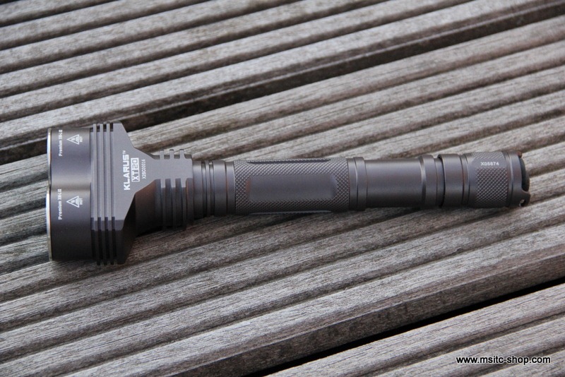

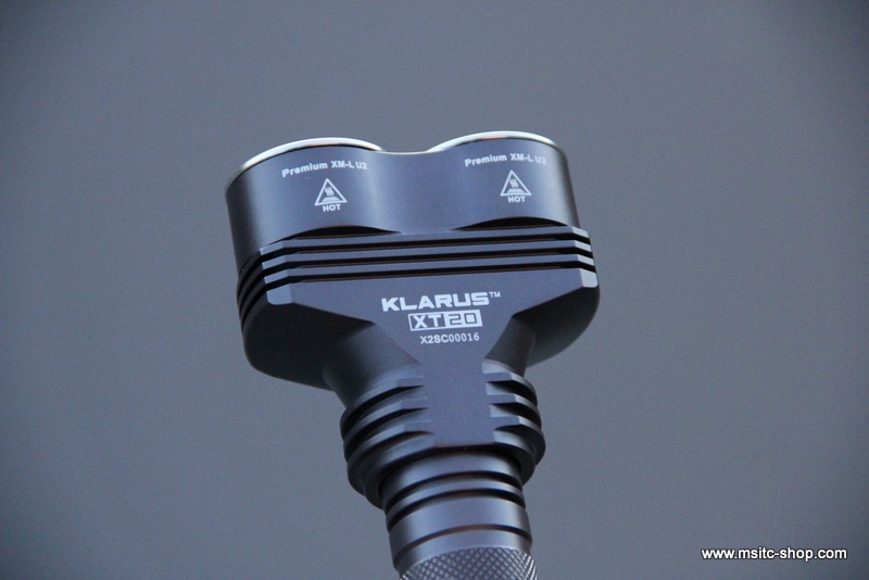

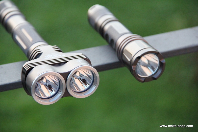

Wie ich in der Einführung schon schrieb, ist das Design dieser Taschenlampe sehr "unique", also ziemlich einzigartig. Beim Auspacken musste ich spontan an eine doppelläufige Schrotflinte denken, doch im Praxistest konnte die KLARUS XT20 Night Predator sehr schnell unter Beweis stellen, wie effektiv diese Konstruktion mit zwei nebeneinander liegenden Lampenköpfen tatsächlich funktioniert, aber mehr dazu weiter unten.
Die KLARUS XT20 lässt bereits namensmäßig eine gewisse Nähe zur KLARUS XT10 erahnen, und nicht nur hier ist eine enge Verwandschaft erkennbar: Als Farbe kommt auch hier wieder das bekannte Military Grey zum Einsatz, und der Kabelschalter ED10 ist ebenfalls kompatibel zur XT20, da hier die gleiche Tailcap wie bei der XT20 verbaut wurde.
Das User Interface (UI) ist ebenfalls identisch zur KLARUS XT20, ich werde darauf noch näher eingehen.
Verarbeitung
Die Verarbeitung ist wie von KLARUS gewohnt auch bei der XT20 Night Predator sehr gut. Da das Rad nicht neu erfunden, sondern auf bereits bekanntes und bewährtes zurückgegriffen wurde, gibt es hier keine großen Unterschiede zur KLARUS XT10: Die Gewinde sind sauber geschnitten und geschmiert, die Kontakte sind vergoldet und die Anodisierung ist ebenfalls von sehr guter Qualität.

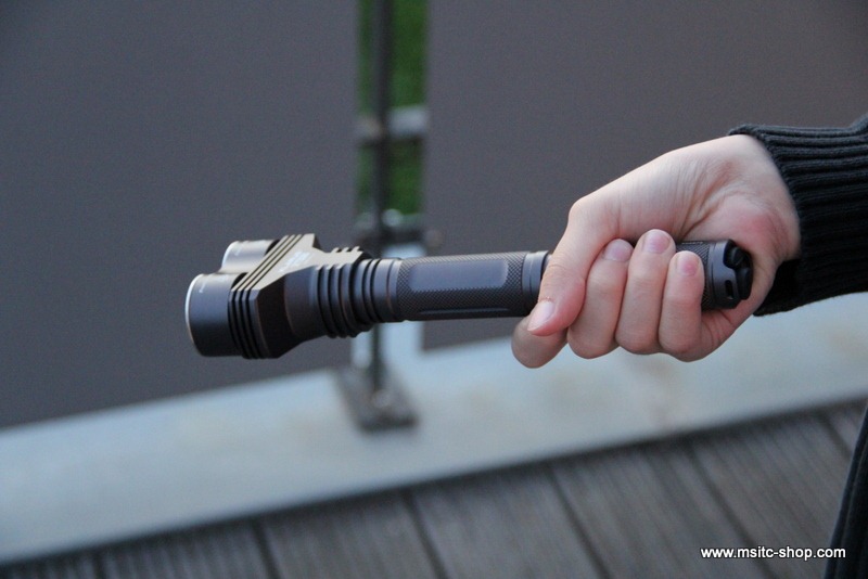

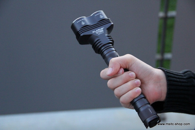

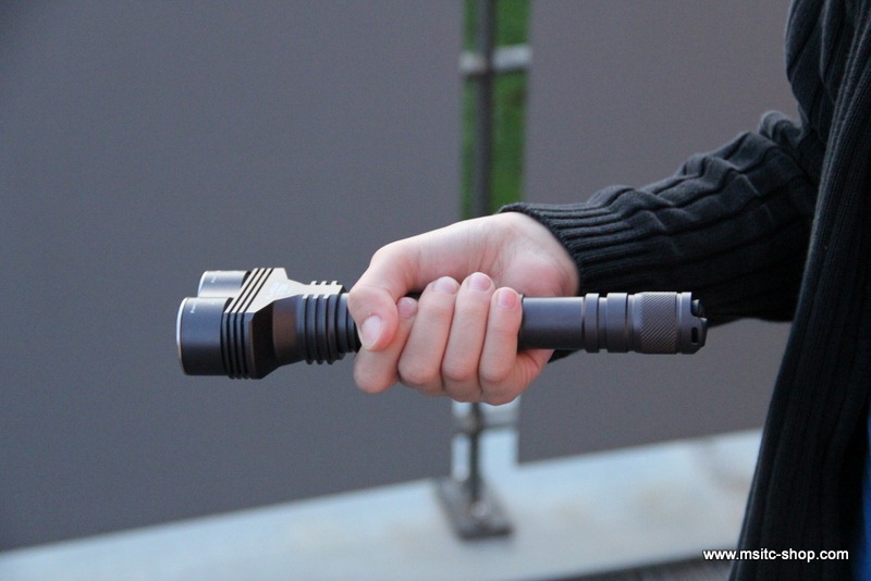

Übrigens: Am bequemsten hält man die Lampe in der Mitte, wie auf den Bildern beispielhaft dargestellt. Wenn man die XT20 über einen längeren Zeitraum ausschließlich am Lampenende festhält, macht sich irgendwann die Erdanziehungskraft bemerkbar…

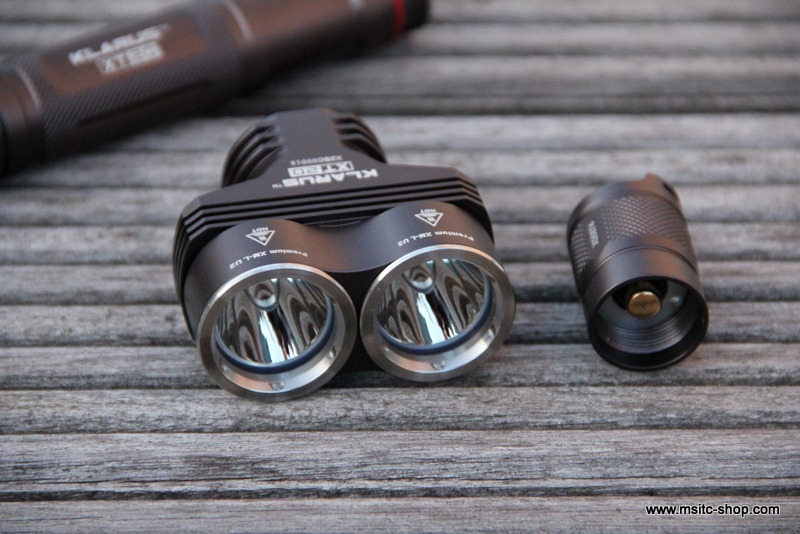

Leuchtkraft und Leuchtcharakteristik

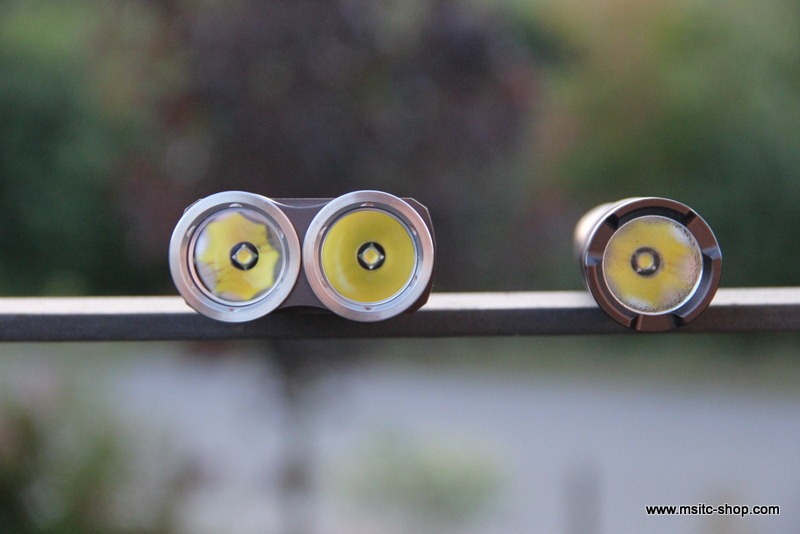

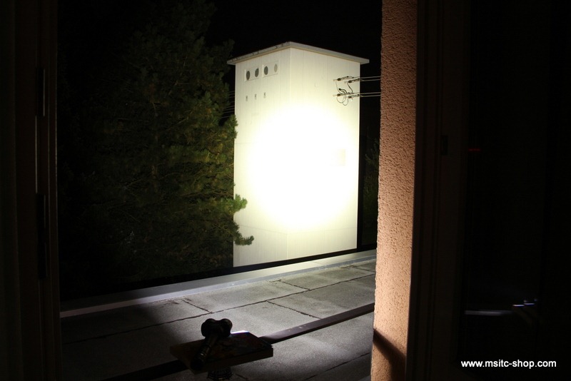

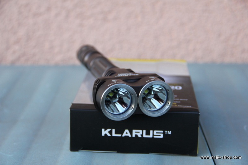

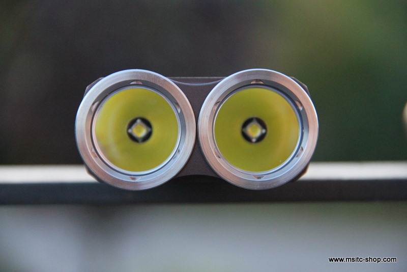

Was die Leuchtkraft angeht, hat sich KLARUS nicht lumpen lassen. Durch die Verwendung von zwei CREE XM-L U2, die zusammen 1200 ANSI-Lumen erreichen, wird das Maximum an Leistung aus der XT20 herausgeholt. Der Beam kann sich sehen lassen, denn neben ordentlich Flood kann die KLARUS XT20 Night Predator auch mit einem gelungenen Throw punkten. Mit einem reinrassigen Thrower, der mehrere hundert Meter Reichweite bietet, kann sie hinsichtlich der Reichweite zwar nicht mithalten, dafür ist der Beam eine gut ausgewogene Mischung aus Flood und Throw - von daher halte ich die Bezeichnung Taschenscheinwerfer für diese Lampe durchaus für angemessen.
Betrieben werden kann die KLARUS XT20 entweder mit zwei 18650-Akkus oder vier CR123A/16340-Zellen, wobei ich hier ganz klar den Betrieb mit 18650-Akkus empfehle - mit den kleinen Zellen dürfte die angegebene Laufzeit von zwei Stunden bei 1200 ANSI-Lumen meines Erachtens nicht erreicht werden.
Nichtsdestotrotz ist der Betrieb mit CR123A/16340-Zellen immer noch eine sinnvolle Fallback-Lösung für den Fall, dass man tatsächlich mal keine 18650-Akkus zur Hand haben sollte.
Alle Beamshots wurden im High Mode erstellt; als Energiequelle kamen zwei 18650-Akkus zum Einsatz.

  • statt zwei smooth- Reflektoren wie im Review, sind bei mir je ein Smooth und ein OP-Reflektor verbaut
