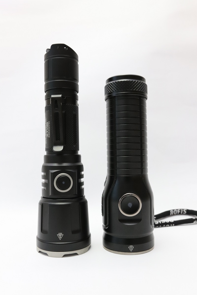

Grössenvergleich

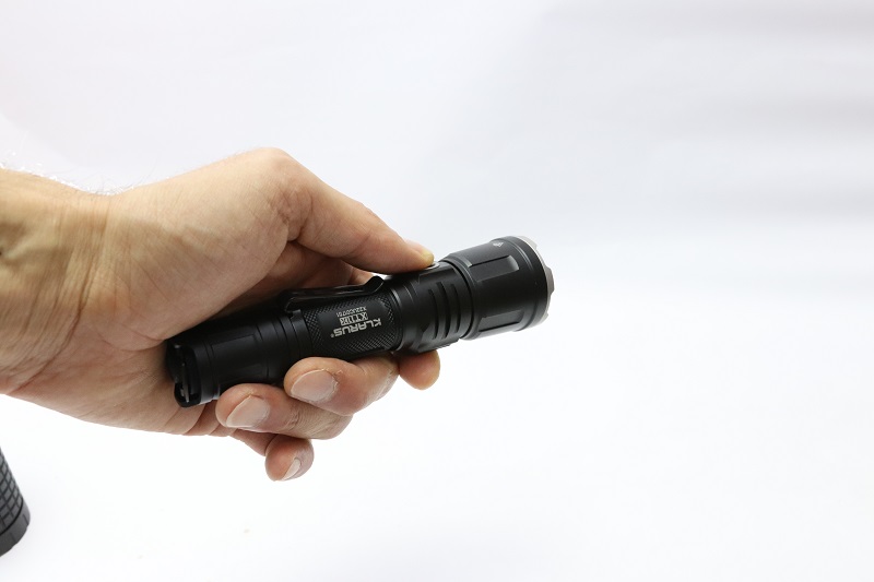

Hier der Grössenvergleich der beiden Lampen. Hier gegenüber der Rofis MR70.
Handvergleich

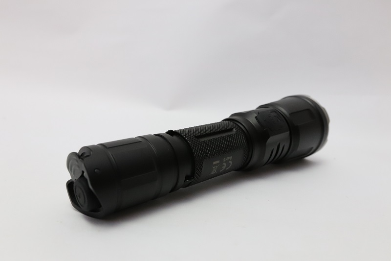

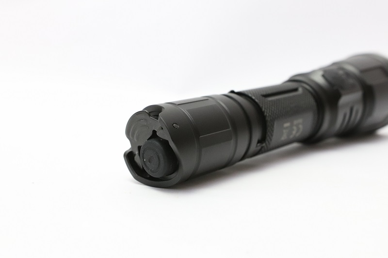

Der Dual Tail Switch der Lampe sitzt am Tail. Dort kann wie von der XT11GT gewohnt eine Wippe und ein Schalter bedient werden. Das Bedienkonzept ist hier annähernd identisch, allerdings gibt es nur noch zwei anstatt drei Modusgruppen Tactical und Outdoor. Die Bedienung ist dabei abhängig von der gewählten Modusgruppe und da ist wie bisher vieles möglich. Low, Mid, High, Turbo, Strobe, SOS, Tactical Strobe, Momentary On in unterschiedlichen Belegungen. Alle Schalter lassen sich satt bedienen und durch die USB Abdeckung, spürt man die korrekte Ausrichtung des Seitenschalters nochmals besser als bisher. Schön auch, dass man die Lampe direkt im Turbo, Low sowie im letzten Modus starten kann.
XT11X

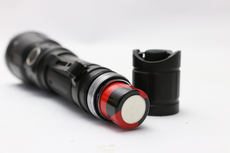

Der Klarus 18650 Akku mit 3100mAh ist bereits eingelegt.
Die Lampe ist mittlerweile nicht mehr Tailstand-fähig, obwohl ich keinen nennenswerten Unterschiede feststellen kann. Die Tailcap lässt sich ansonsten aber sehr schön bedienen.

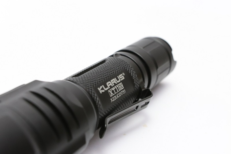

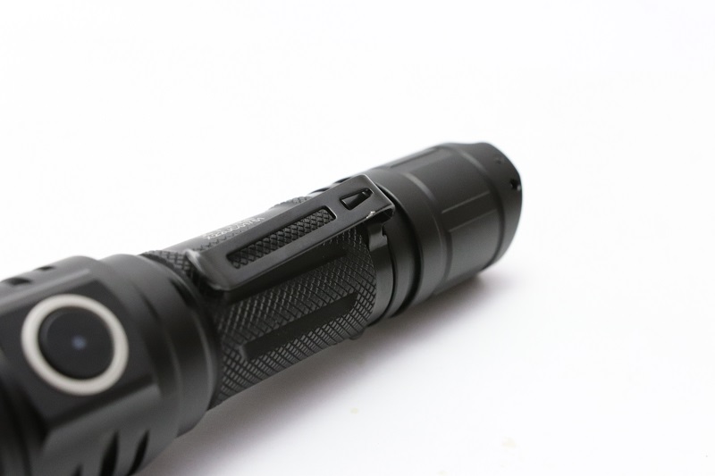

Der Clip ist schön fest und es braucht schon etwas Kraft, um diesen von der Lampe zu lösen. Leider wies mein Exemplar bereits einen kleinen Abplatzer auf.

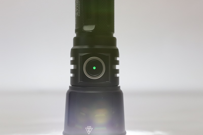

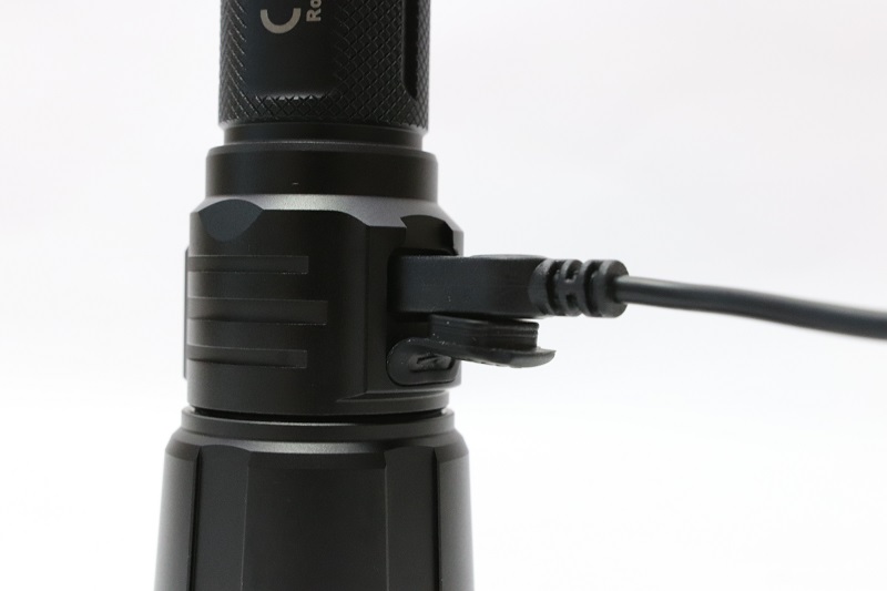

Wie bisher auch, verfügt die XT11X über die Möglichkeit per USB-Kabel aufgeladen zu werden. Während dem Ladevorgang leuchtet bei der XT11GT der Schalter rot/grün. Im Betrieb zeigen diese LED auch den Akkuzustand (Grün, Orange, Rot) an und warnen (Blinken) ggf..

Die Lampe fühlt sich in der Hand sehr hochwertig an. Das Knurling ist dabei jedoch spürbar sanfter als bisher und bietet deutlich weniger Haftung. Das Gewinde ist nur marginal gefettet aber sauber geschnitten und alles passt spielfrei ineinander. Scharfkantiges habe ich nicht feststellen können. Das Frontglas ist gehärtet, AR-beschichtet und der OP Reflektor makellos. Die Lampe liegt toll in der Hand, ich fand den zusätzlichen, taktischen Ring an der XT11GT aber auch nett.

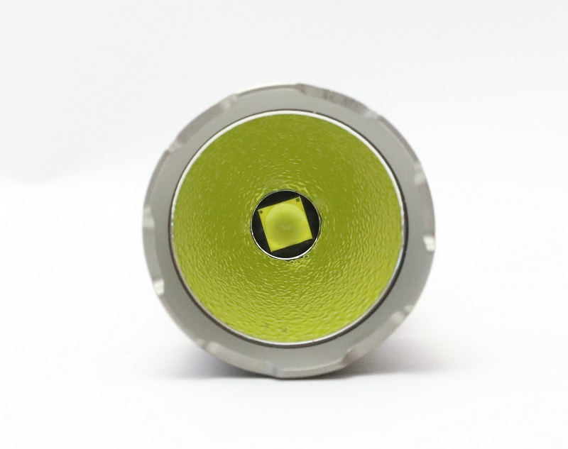

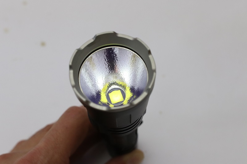

Die LED im Reflektor. Die LED ist sauber zentriert.
Die Wärmeableitung der Lampe funktioniert sehr gut. Die Lampe wird sehr schnell warm. Das wird durch die Kühlrippen unterstützt, die aber immer noch nur angedeutet sind. Den Rest erledigt die Temperaturregelung.

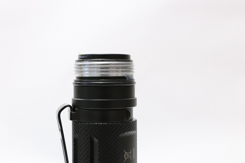

Akkurohrgewinde. Etwas mehr Fett wäre gut gewesen.

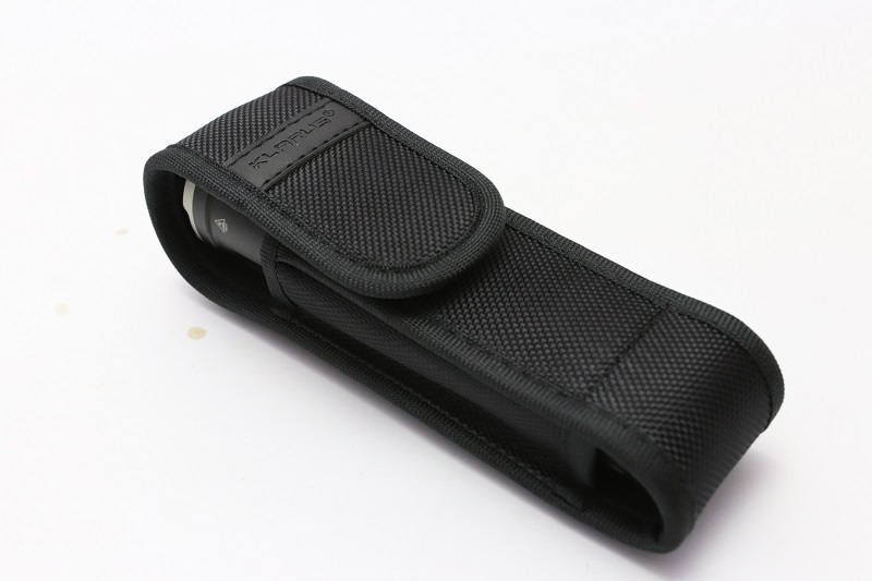

Einfaches Holster aus Cordura. Leider schaltet sich die Lampe am Tail ein, wenn man sie tief einschiebt und nicht gesperrt hat.

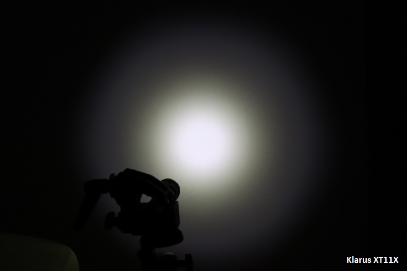

Whitewallshots
Klarus XT11X
Rofis MR70
Man kann gut erkennen, dass das Lichtbild recht unterschiedlich ist. Die XT11X hat einen sichtbar kleineren Spot und Spill als die Rofis MR70, die deutlich breiter ausleuchtet. Beide Lampen zeigen ordentlich Korona um den Spot.
Beamprofil
Man kann gut erkennen, dass das Beamprofil recht ähnlich ist. Der Abstrahlwinkel ist aber sichtbar breiter bei der MR70.
