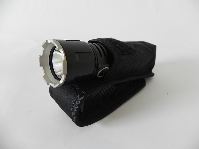

Klarus XT11GT

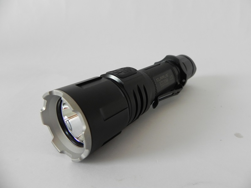

Klarus XT12GT

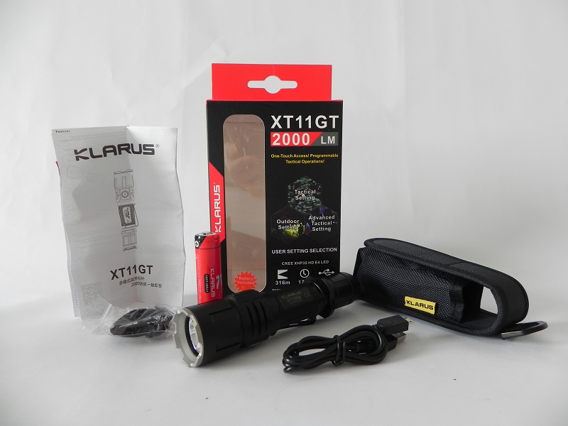

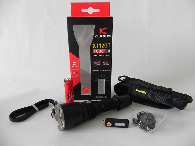

Lieferumfang
Die Lampen kamen in einem kleinen Karton. Neben der Lampe gehören Handschlaufen, Clips, Holster, USB-Kabel (bei der XT12GT inkl. Adapter), Klarus 18650 IMR Akkus mit 3100 mAh und Anleitungen zum Lieferumfang.

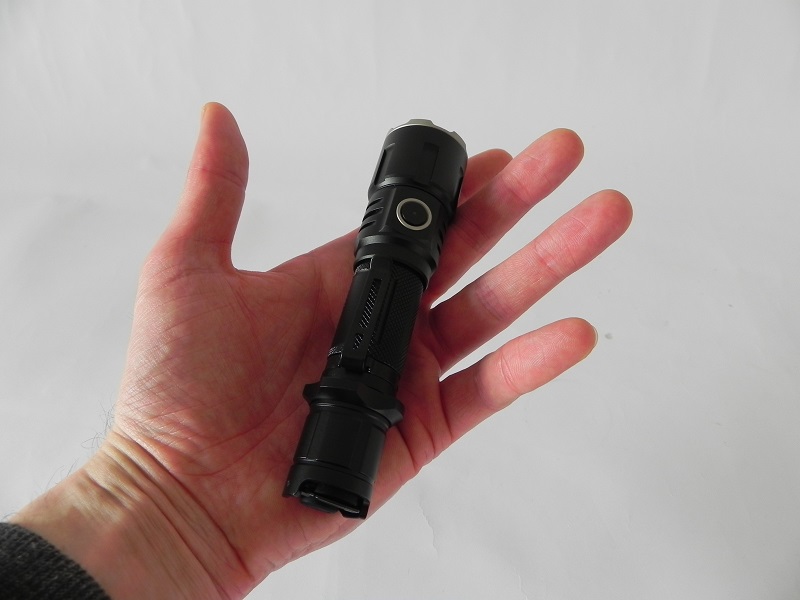

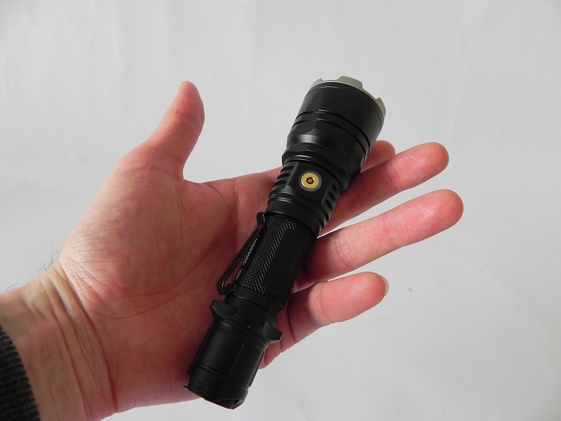

Handvergleich

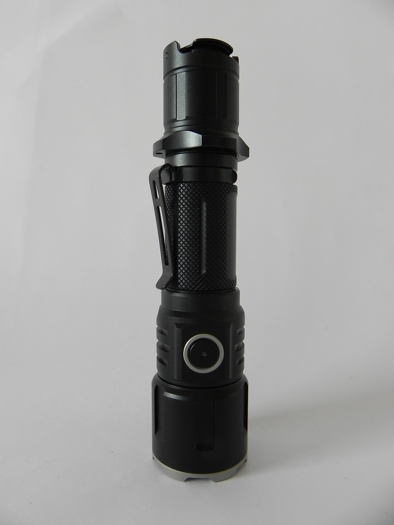

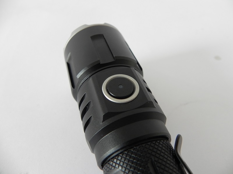

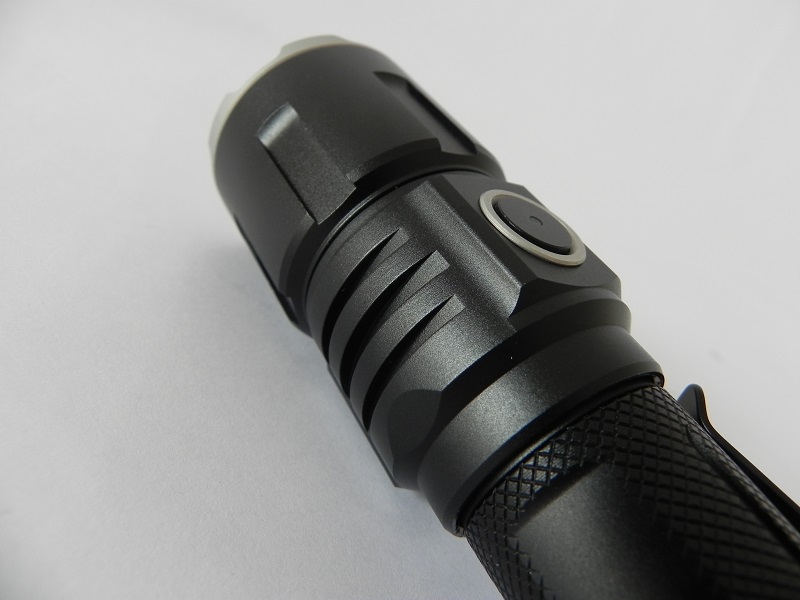

Der Dual Tail Switch der Lampen sitzt am Tail. Dort kann eine Wippe und ein Schalter bedient werden. Bei der XT11GT ergeben sich weitere Möglichkeiten durch einen zusätzlichen Seitenschalter. Die Bedienung ist dabei abhängig von der gewählten Modusgruppe und da ist sehr vieles möglich. Low, Mid, High, Turbo, Strobe, SOS, Tactical Strobe, Momentary On. Alle Schalter lassen sich satt bedienen. Die Wippe gefällt mir dabei besonders gut. Je nach Einstellung kann man die Schalter wirklich so belegen, wie man es möchte. Anfangs erscheint die Bedienung noch recht komplex, aber wenn man sich für eine Gruppe entschieden hat, ist es eingängig. Im Vergleich zueinander, fehlt mir bei der XT12GT der Seitenschalter. Auch wenn es grossartig ist, solche Möglichkeiten zu haben, so brauche ich diese in der Nutzung kaum.
XT11GT
XT12GT
Die Lampen sind Tailstand-fähig, wobei die XT12GT etwas wackelig steht und bieten durch den taktischen Ring einen funktionierenden Wegrollschutz. Bei der XT11GT ist der Ring für meinen Geschmack allerdings etwas zu locker.

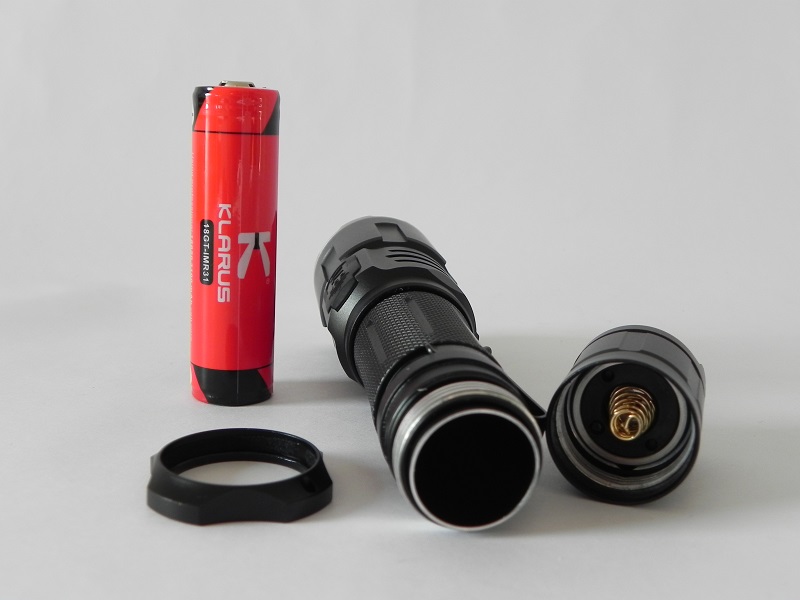

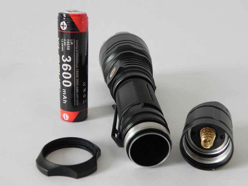

Ein mechanischer Lockout ist durch Lösen der Tailcap möglich. Die Clips sind schön fest und es braucht schon etwas Kraft, um diese von den Lampen zu lösen.

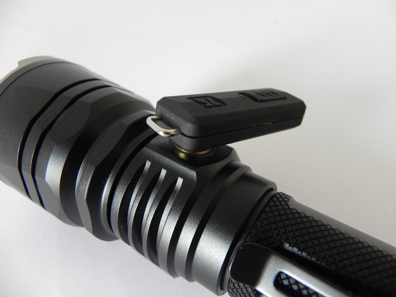

Beide Lampen verfügen über die Möglichkeit per USB-Kabel aufgeladen zu werden. Die XT12GT benötigt dafür allerdings einen kleinen Adapter, den man z.B. am Schlüsselbund tragen kann und gleichzeitig als Notlicht fungiert. Mir gefällt eine einfache USB-Buchse allerdings besser, da sie kein zusätzliches Zubehör benötigt. Man stelle sich das mal vor, wenn man 50 verschiedene Adapter für seine Sammlung brauchen würde. Während dem Ladevorgang leuchtet bei der XT11GT der Schalter rot/grün und bei der XT12GT leuchtet die Umrandung der Ladebuchse rot/grün, je nach Zustand des Ladevorgangs. Im Betrieb zeigen diese LED auch den Akkuzustand (Grün, Orange, Rot) an und warnen (Blinken) ggf..

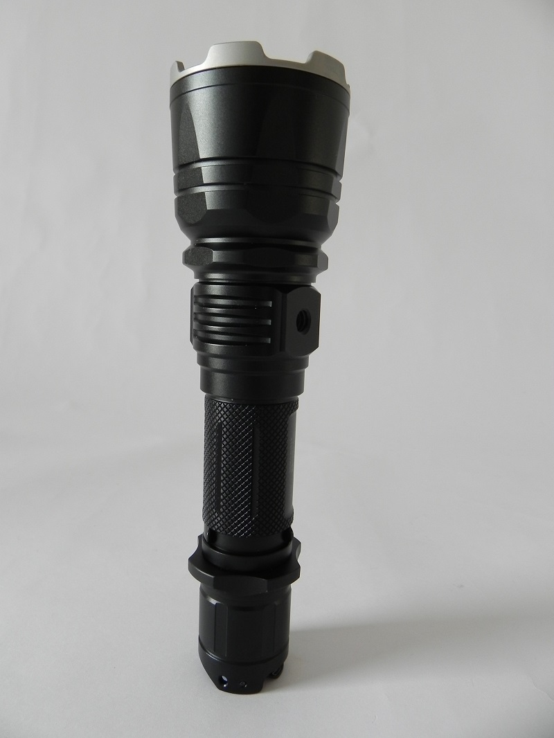

Die XT12GT verfügt zusätzlich noch über ein Stativgewinde. Dies ist allerdings nicht sehr tief, so dass es an meiner Adapterplatte nur so gerade eben fest ist.

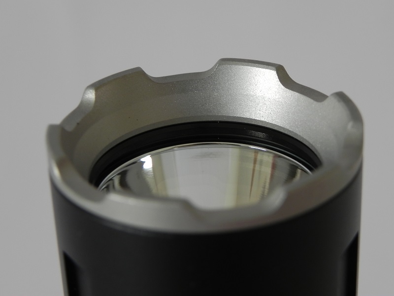

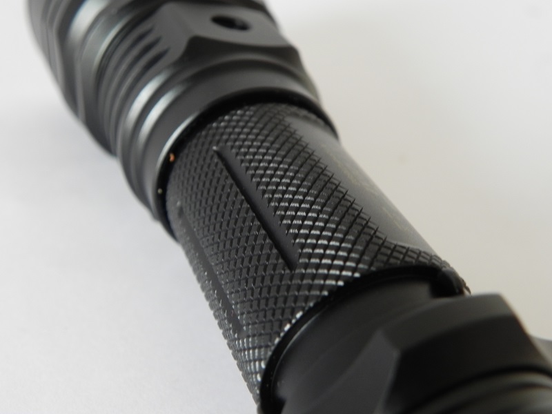

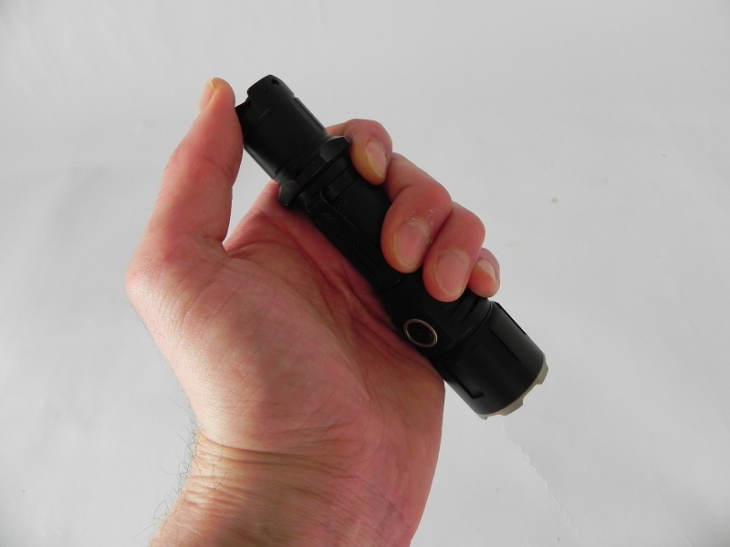

Die Lampen fühlen sich in der Hand beide sehr hochwertig und sehr griffig an. Das sanfte Knurling verhindert ein versehentliches Abrutschen, könnte aber etwas ausgeprägter sein. Die Gewinde sind ordentlich gefettet, sauber geschnitten und alles passt spielfrei ineinander. Scharfkantiges habe ich nicht feststellen können. Das Frontglas ist gehärtet, AR-beschichtet und die Reflektoren makellos. Die Lampen liegen beide toll in der Hand, wobei die XT11GT bei mir persönlich etwas besser in der Hand liegt, da der taktische Ring dort günstiger liegt.

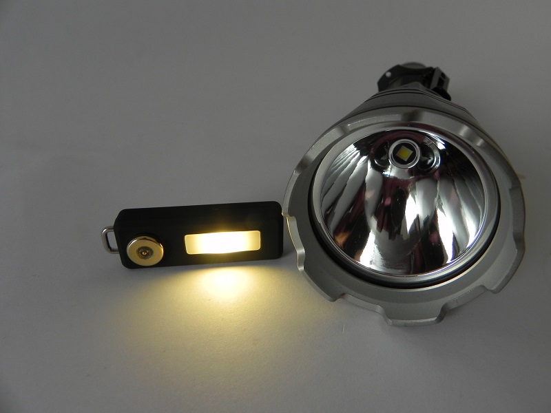

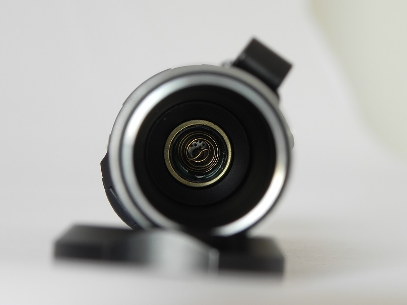

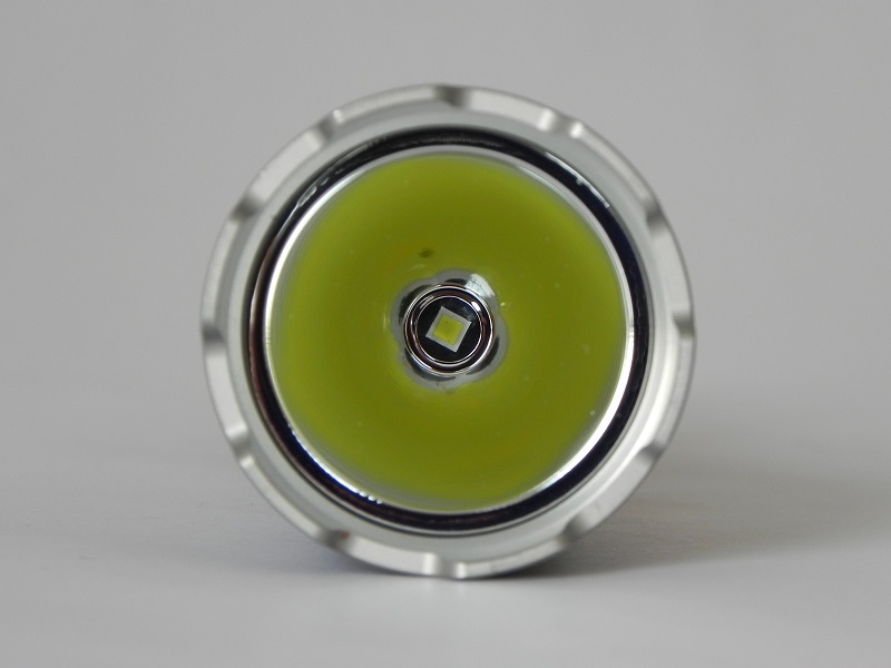

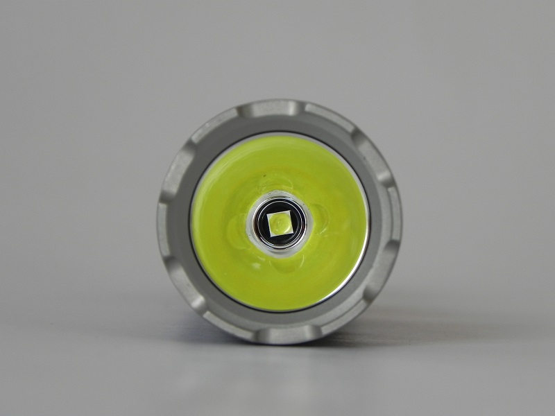

Die LEDs im Reflektor. Die LED sind sauber zentriert.

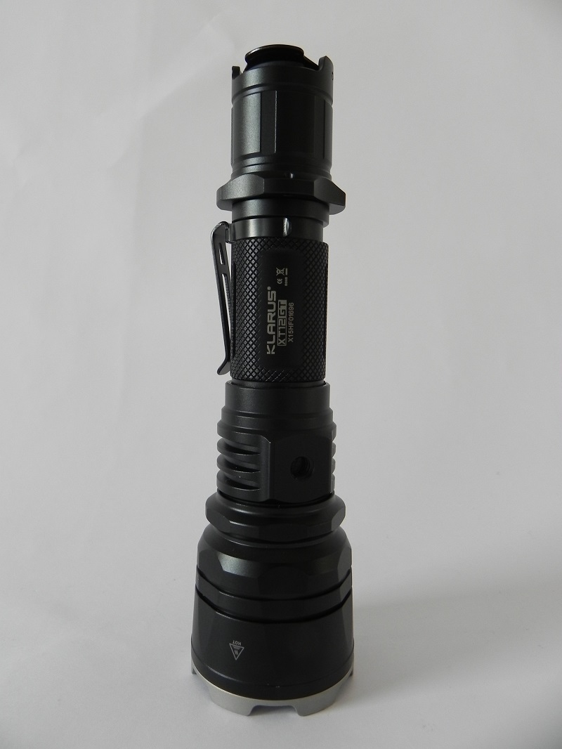

Die Wärmeableitung der Lampen funktioniert exzellent. Beide Lampen werden sehr schnell warm. Das wird durch die Kühlrippen unterstützt, die aber auch nur angedeutet sind. Beide Lampen sind jedoch temperaturgeregelt, was sichtbar in Stepdowns erfolgt.

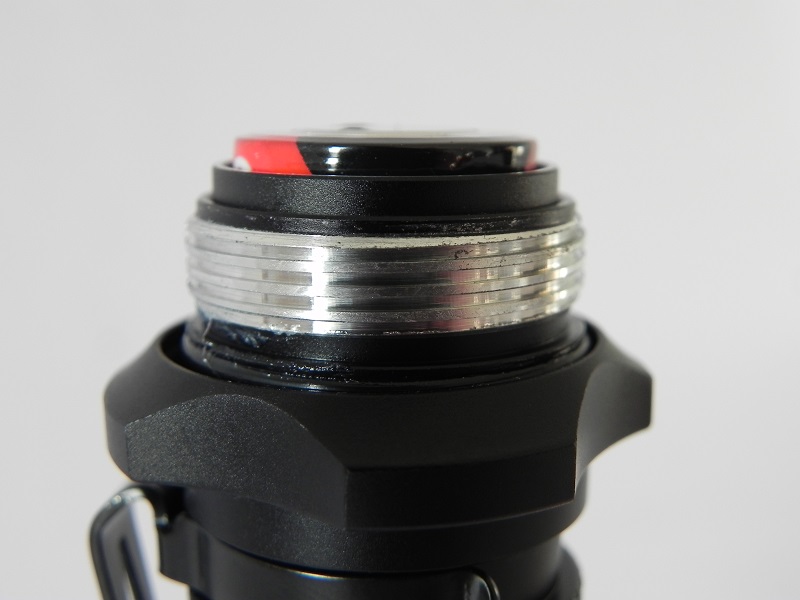

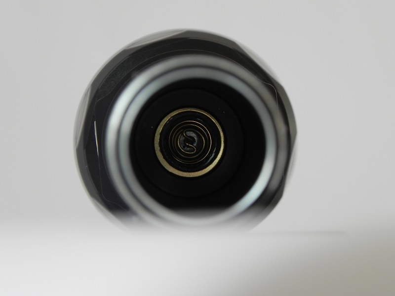

Akkurohrgewinde

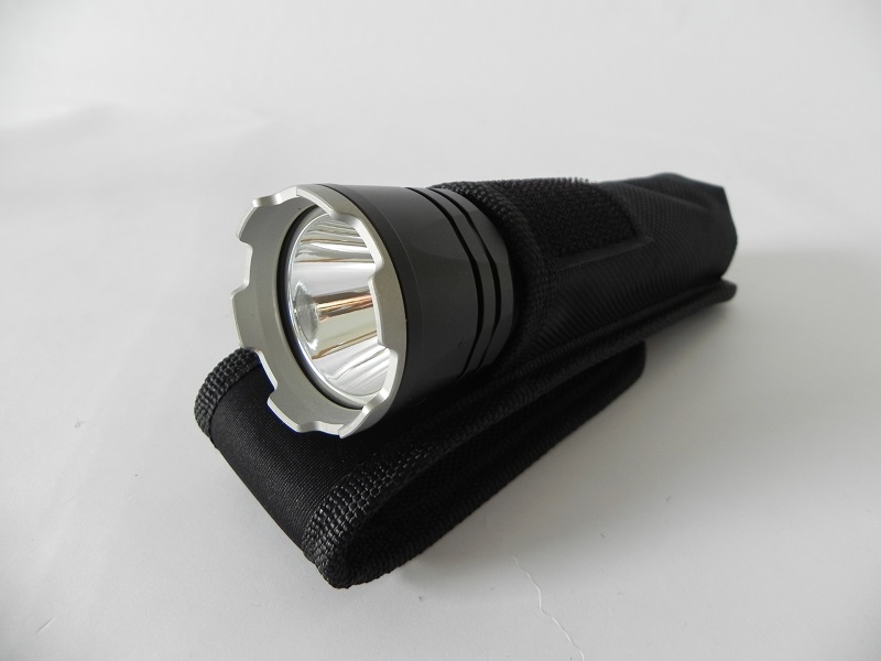

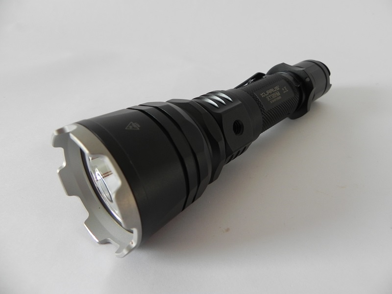

Alle Teile der Lampen

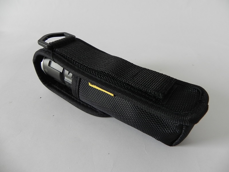

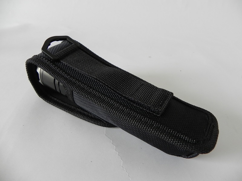

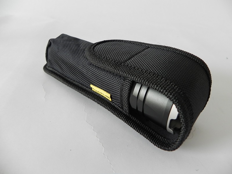

Einfache Holster aus Cordura.

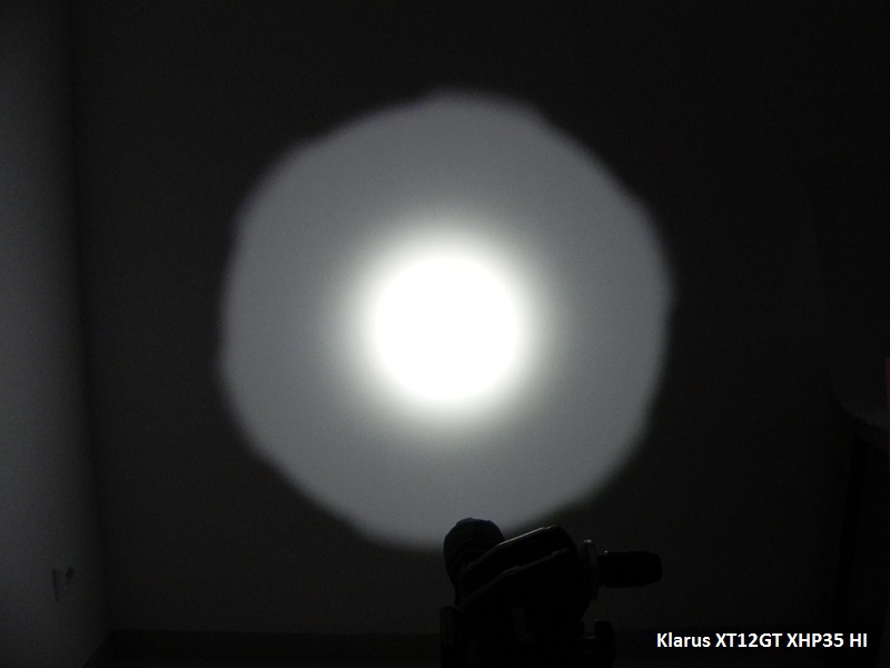

Man kann gut erkennen, dass das Lichtbild recht unterschiedlich ist. Die XT11GT hat einen sichtbar grösseren und etwas blumigen fast viereckigen Spot, wohingegen die XT12GT einen kleineren Spot, weniger Spill aber mehr Korona und sichtbare Schatten des Bezel, erzeugt. Ringe oder sonstige Artefakte sind nicht vorhanden.
Beamprofil
Man kann gut erkennen, dass das Beamprofil sehr ähnlich ist. Der Abstrahlwinkel ist durchschnittlich weit, der Beam der XT11GT aber sichtbar breiter. Die XT12GT ist dafür sichtbar intensiver im Beam.

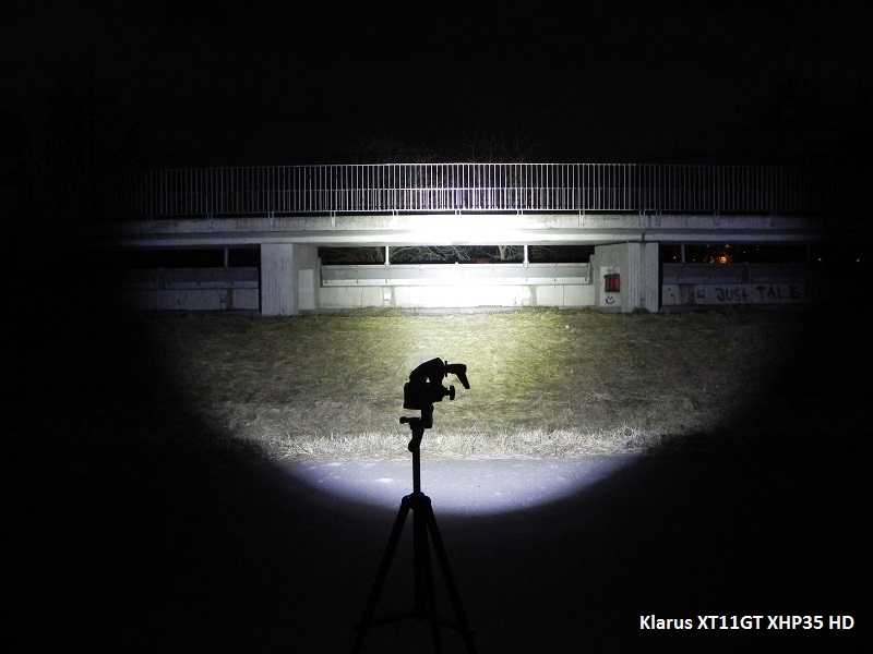

Entfernung zum Wehr sind ca. 40m Nikon P100, f=4,5, 0,5 Sek., ISO=800.
Kontrollshot
Klarus XT11GT
Klarus XT12GT
Die relativ kleinen Lampen haben mit 24 Klux und gut 90 Klux eine sehr unterschiedliche Reichweite. Das Lichtbild gefällt mir und der Nutzwert für eine normale Verwendung ist bei beiden äusserst hoch. Im Grunde typisch für Lampen mit XHP35. Viel Licht bei guter Reichweite. In diesem Fall würde ich persönlich aber der höheren Reichweite den Vorzug geben, da der höhere Lichtanteil in der Praxis kaum auffällt. Die höhere Reichweite aber schon.
