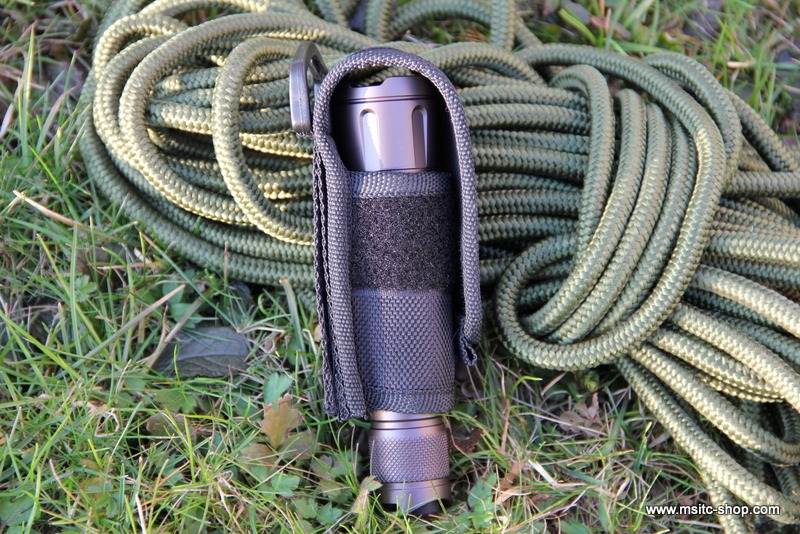

  • Holster

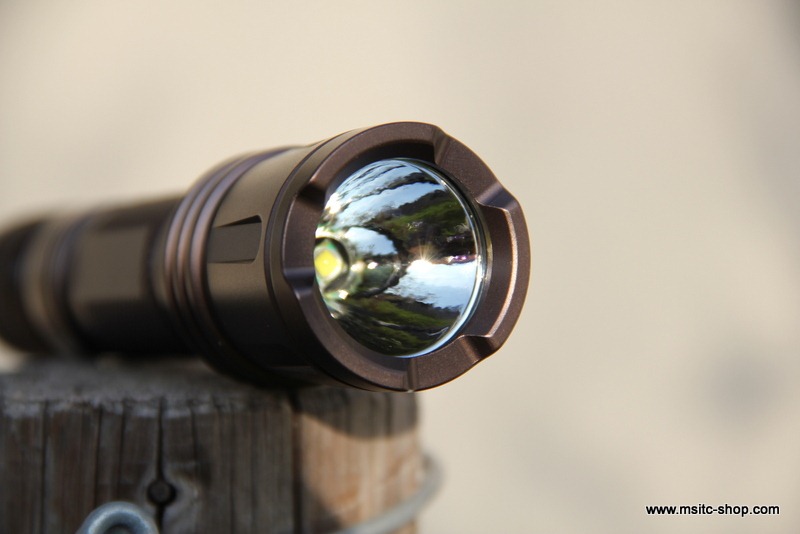

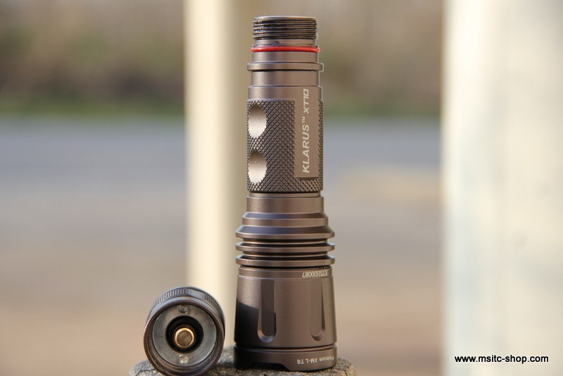

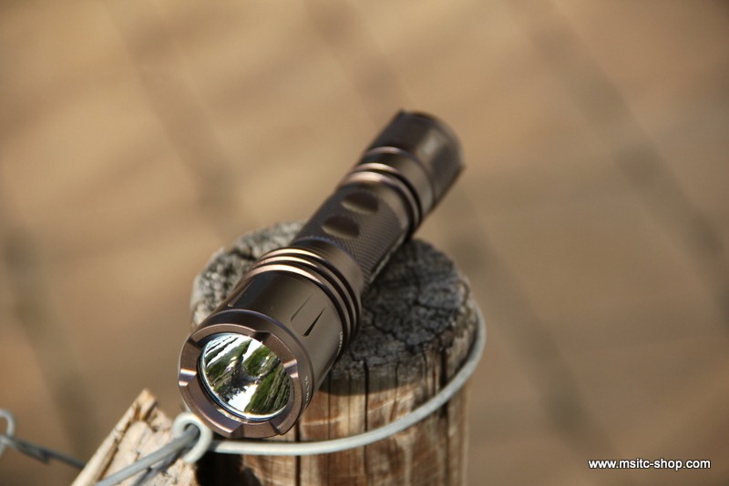

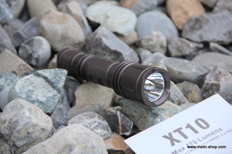

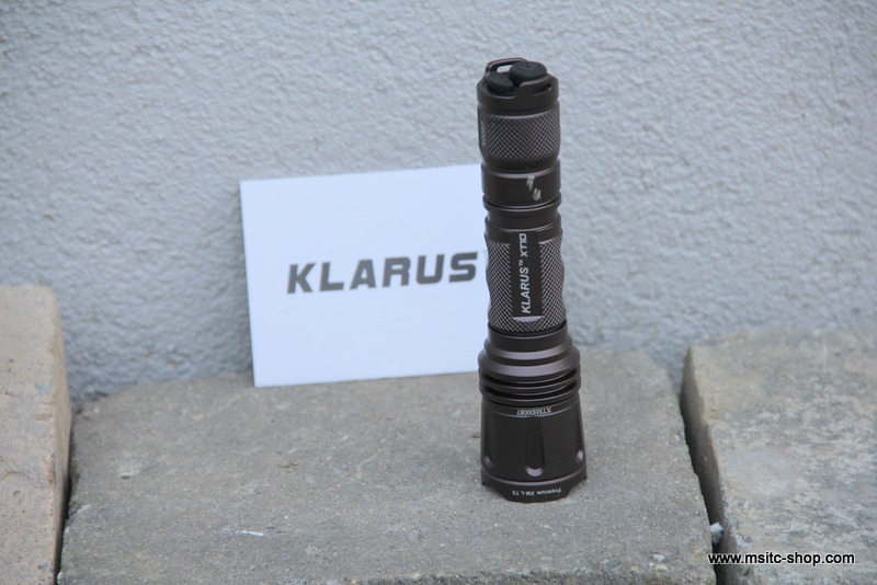

Erster Eindruck

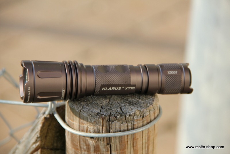

Wer bereits andere Klarus-Lampen kennt bzw. diese mal in der Hand hatte, wird schnell feststellen, dass auch die Klarus XT10 aus dem gleichen Stall stammt. Die Verarbeitung ist wie von Klarus gewohnt sehr gut, und auch der Farbton (Military Grey) hebt sich wohltuend vom üblichen Einheitsschwarz ab. Als ich die Klarus XT10 das erste Mal in der Hand hielt, musste ich spontan an JETBeam denken, da auch dort dieser bzw. ein ähnlicher Grauton zum Einsatz kommt.
Eine kleine Besonderheit gibt es noch beim User Interface (UI), doch darauf werde ich im folgenden noch eingehen. Das mitgelieferte Holster ist unten offen, so dass die Klarus XT10 ein Stück aus dem Holster herausragt.
Verarbeitung

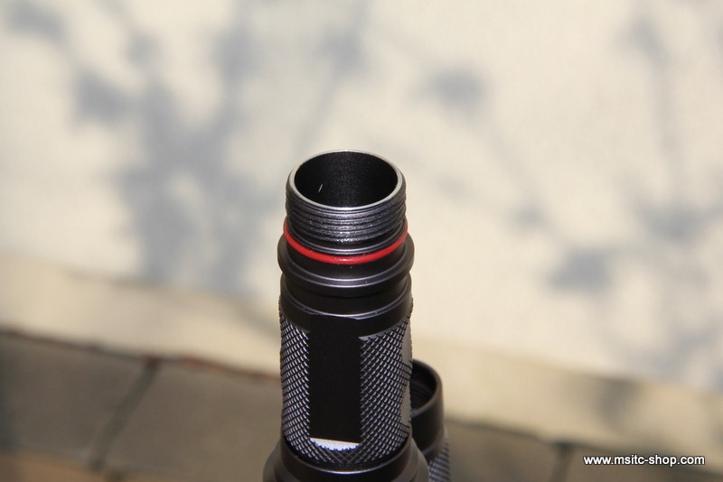

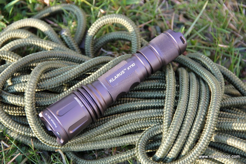

Wie schon erwähnt, ist die Verarbeitung der Klarus XT10 durchweg als sehr ordentlich zu bezeichnen. Dazu gehören vergoldete Kontakte ebenso wie sauber geschnittene und gefettete Gewinde; auch an der Anodisierung gibt es nichts zu bemängeln. Der Lampenkopf und die Tailcap lassen sich butterweich auf- und abschrauben.

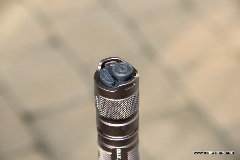

Die Bedienung der Klarus XT10 folgt einem Schema, das man mittlerweile auch von anderen Lampen kennt, und zwar mit einem sog. Dual Tail Switch, oder auf gut deutsch einem Doppelschalter. Was verbirgt sich hinter dieser Bezeichnung? Ganz einfach: Am Lampenende befinden sich zwei Schalter, mit denen die Klarus XT10 bedient wird. Mit dem großen Schalter wird die Lampe ein- und ausgeschaltet und Momentlicht aktiviert, mit dem zweiten und kleineren Schalter können die einzelnen Modi in der Sequenz Low - Mid - High ausgewählt werden. Selbstverständlich besitzt die Klarus XT10 auch einen Strobe-Modus, der durch längeres Drücken des kleinen Clickies aktivert wird.
Wenn man einige Minuten mit der XT10 herumgespielt hat, dürfte man mit den beiden Schaltern gut zurecht kommen.
Bemerkenswert ist übrigens die Tatsache, dass der Strobe auch bei ausgeschalteter Lampe funktioniert; dazu muss lediglich der kleine Clicky kurz gedrückt werden. An diesem kleinen, aber feinen Detail zeigt sich, dass Klarus beim Design der XT10 auch Zielgruppen ins Auge gefasst hat, für die eine solche Funktion u.U. sehr hilfreich sein kann, z.B. Polizisten oder Angehörige von Wach- oder Sicherheitsdiensten.

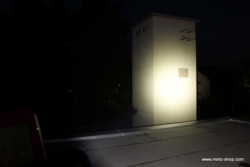

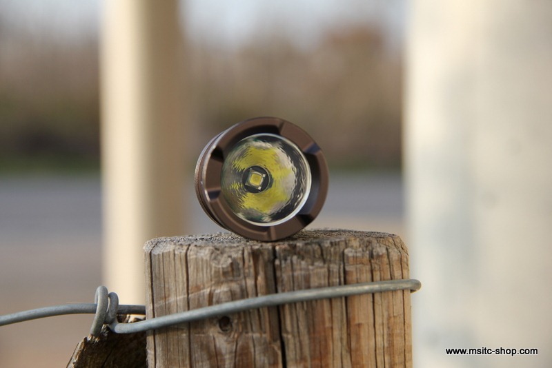

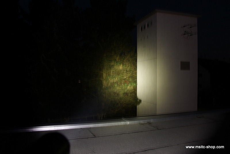

Leuchtkraft

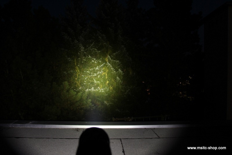

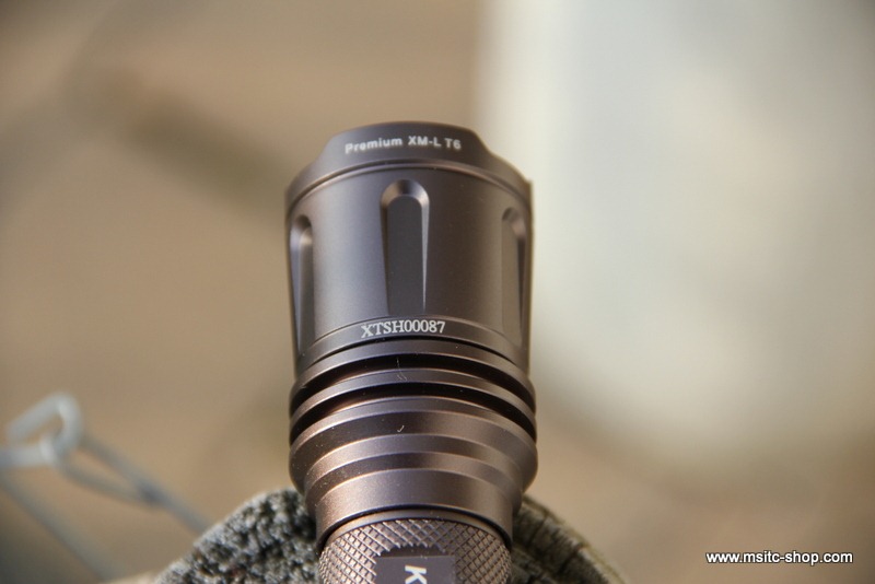

Entgegen der ursprünglichen Ankündigung von Klarus, die XT10 mit einer XP-G R5 LED auf den Markt zu bringen, verfügt sie nun über eine modernere und energieeffizientere XM-L LED, die darüber hinaus auch noch wesentlich mehr Leistung bietet. Die max. Leuchtkraft der Klarus XT10 liegt bei max. 470 ANSI Lumen, was für eine Lampe dieser Größe sehr ordentlich ist.
Betrieben werden kann die Klarus XT10 entweder mit einem 18650-Akku, zwei CR123A/16340-Zellen oder aber mit einem 17670-Akku; damit ist eine universelle Energieversorgung sichergestellt.
Alle Beamshots wurden im High Mode erstellt; als Energiequelle kam ein 18650-Akku von Redilast mit 2900 mAh zum Einsatz. Von der Leuchtcharakteristik her würde ich die Klarus XT10 als guten Allrounder bezeichnen, der eine gelungene Mischung aus Flood und Throw bietet.

- Doppelschalter mit Handschuhen oder sehr großen Händen etwas schwer zu bedienen

Ich persönlich finde den Dual Tail Switch nicht gut. Im dunkeln ist das eine Elendsfummelei - erst recht wenn's noch schnell gehen soll.
Mit dicken Handschuhen wird es sicher eine Fummelei, ansonsten ist das eher eine haptische Geschichte - es ist sicherlich nicht unmöglich, im Dunklen schnell die Modi umzuschalten, wenn man sich vorher bei Tageslicht damit vertraut gemacht hat.

  • Die Schalter haben beide einen relativ hohen Widerstand, was gegen unbeabsichtigtes Einschalten hilft.
  • Momentlicht wird schon nach sehr kurzem Druckweg ausgelöst, Dauerlicht kommt hingegen erst kurz vor Anschlag.
  • Wenn man den Strobe aus dem ausgeschaltetem Zustand heraus länger als drei Sekunden aktiviert, bleibt er dauerhaft an.
  • Der Combat Grip Ring ist aus schwarzem Kunststoff und lässt sich nicht komplett festdrehen.
  • Der Clip ist verchromt. Er wird nur aufgeklemmt, hat aber eine exakt passende Kerbe, in der er sehr fest sitzt.

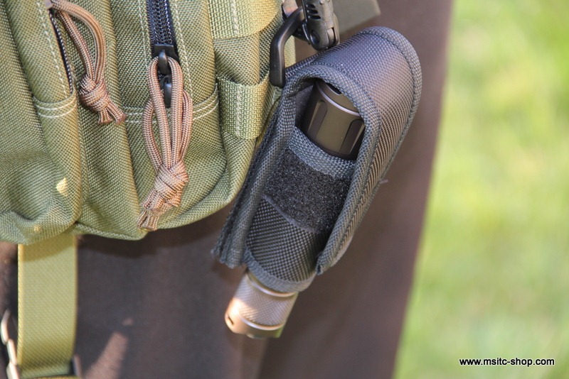

  • Mit montiertem Combat Grip Ring und Clip passt die Lampe nur noch mit großer Mühe in das Holster.
  • An der weißen Wand zeigt sich ein Doughnut-Hole im Spot, was aber für mich in der Praxis (im Freien) noch keine Rolle gespielt hat.
Ist hier die Rede von LED- oder OTF-Lumen :confused:

Donuthole kann ich nicht bestätigen auf den ersten Blick.
Auf den zweiten Blick (nachdem es vorher erwähnt wurde) ein ganz leichtes hole.

Einziges Manko ist der Holster. Wenn der Combat Ring montiert ist, lässt sich die Lampe teilweise schwer aus dem Holster ziehen!
