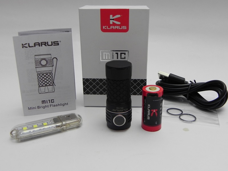

Lieferumfang
Die Lampe kam in einem kleinen Karton. Neben der Lampe gehört standardmässig nur der 16340 USB-Akku, eine Anleitung und ein paar O-Ringe dazu. Der Händler legt ein USB-Licht und ein MicroUSB-Kabel zusätzlich bei.

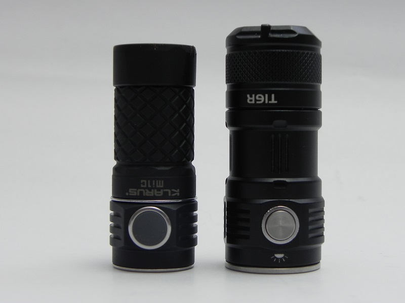

Grössenvergleich

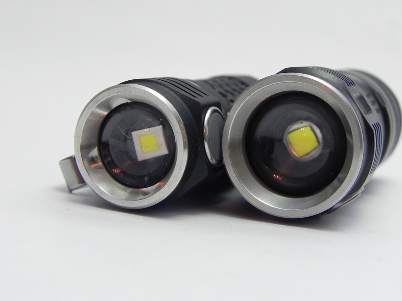

Hier der Grössenvergleich der Lampe. Hier gegenüber der Sunwayman T16R, da diese ein ähnliches Konzept verfolgt.

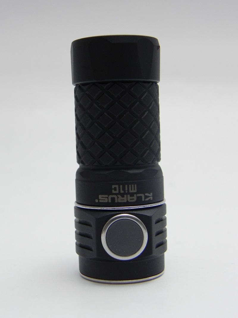

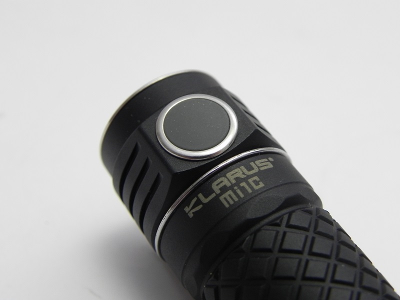

Der kleine elektronische Seitenschalter der Lampe sitzt am Kopf. Die Lampe wird mit einem kurzen Klick mit der zuletzt verwendeten Stufe eingeschaltet. Ein weiterer kurzer Klick schaltet durch die Modi (Low/Mid/High), wobei der Wechsel zum Turbo weich erfolgt. Ein Doppelklick aktiviert die Blinkmodi. Im ausgeschalteten Zustand startet man auf Moon, wenn man länger als 1 Sekunde gedrückt hält. Hält man weiter gedrückt, wird die Lampe nach weiteren 4 Sekunden gesperrt (Lockout). Entsperrt wird die Lampe mit einem dreifach Klick. Darüber hinaus verfügt der Treiber über eine Akkuwarnung. Das funktioniert alles gut, die Lampe ist allerdings grenzwertig klein, so dass sie sich nicht sehr komfortabel halten und bedienen lässt.

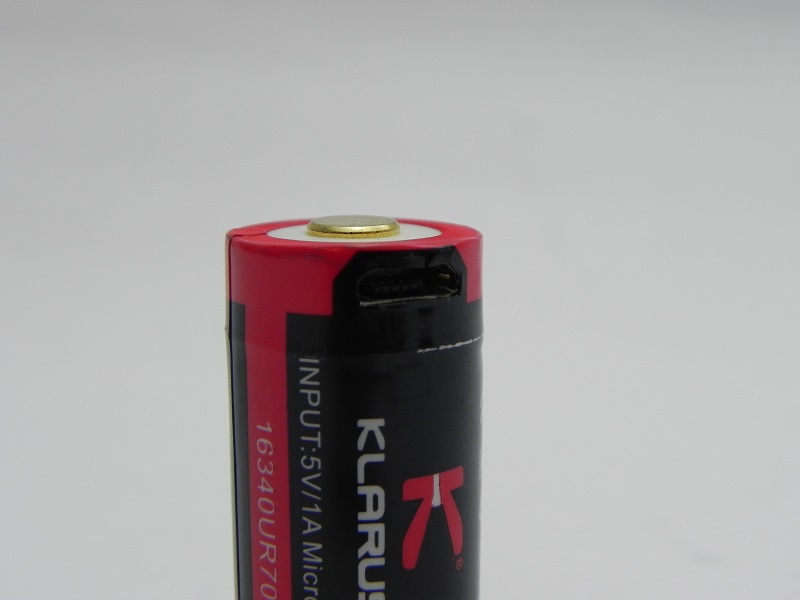

Der Akku ist etwas besonderes, denn er verfügt über einen MicroUSB-Port über den der Akku geladen werden kann. Der Akku muss auch mit Plus zur Tailcap eingelegt werden.
Der Akku leuchtet rot während des Ladevorgangs, sobald der Vorgang abgeschlossen ist, leuchtet der Akku blau.

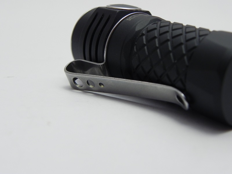

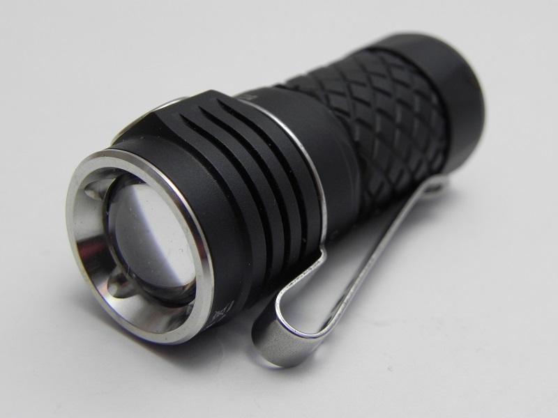

Der Clip wird aufgesteckt und durch den Kopf verschraubt. Der Clip ist recht starr, etwas weniger starr wäre schön gewesen.

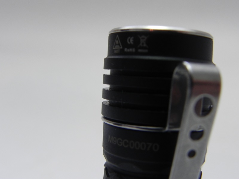

Die Lampe fühlt sich in der Hand sehr hochwertig an. Das aggressive Knurling verhindert effektiv ein versehentliches Abrutschen, was sich bei der kleinen Lampe lohnt, denn meist wird man sie eher mit den Fingern halten als der ganzen Hand. Die Gewinde sind leicht gefettet, ordentlich geschnitten und alles passt spielfrei ineinander. Scharfkantiges habe ich nicht feststellen können. Das Glas ist sauber und makellos.

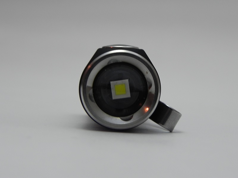

Die XP-L Hi LED unter der asphärischen Linse.
Die Wärmeableitung der Lampe funktioniert gut. Die Lampe wird recht schnell warm, aber nie heiss. Die Kühlrippen können das auch nur minimal unterstützen, so dass die Temperaturregelung Sinn macht. In der Praxis regelt die Lampe auf höchster Stufe bereits nach ca. 45 Sekunden von 600 Lumen auf ca. 230 Lumen herunter. Viel mehr als ein Instant Turbo ist es also nicht. Das war aus meiner Sicht aber zu erwarten.

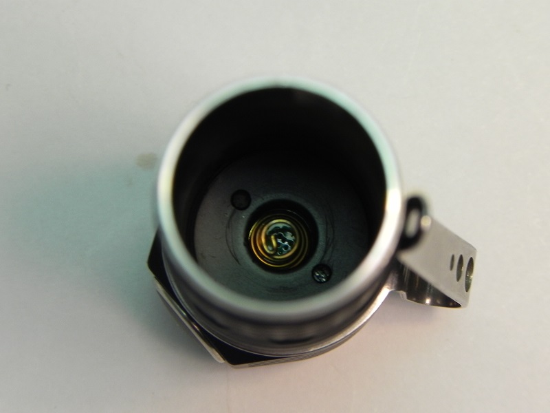

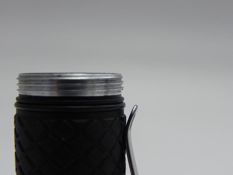

Akkurohrgewinde

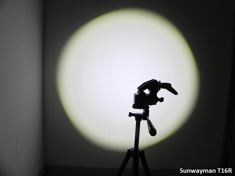

Whitewallshots
Klarus Mi1C
Sunwayman T16R

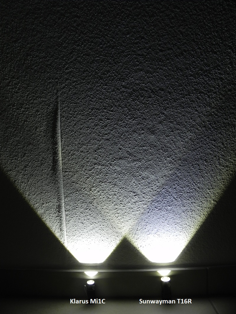

Man kann gut erkennen, dass das Lichtbild sehr ähnlich ist. Ein sehr homogener Spot durch die defokussierte Linse. Der Spot der SWM ist allerdings leicht eckig.
Beamprofil
Man kann gut erkennen, dass das Beamprofil der beiden Lampen annähernd identisch ist. Der Abstrahlwinkel ist sehr breit und die Helligkeit gleichmässig.

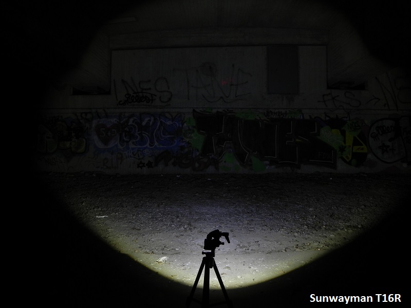

Outdoor Beamshots
Entfernung zur Brücke sind ca. 10m Nikon P100, f=5,6, 1 Sek., ISO=160.
Klarus Mi1C
Sunwayman T16R
Dieser kleine Kampfzwerk hat es in sich. Man kann hier schön sehen, dass die Klarus Mi1C sichtbar heller ist, als die Sunwayman. Die Reichweite ist allerdings bei beiden Lampen sehr dürftig.

Lieferumfang

Grössenvergleich

Akkurohrgewinde
Beamprofil
