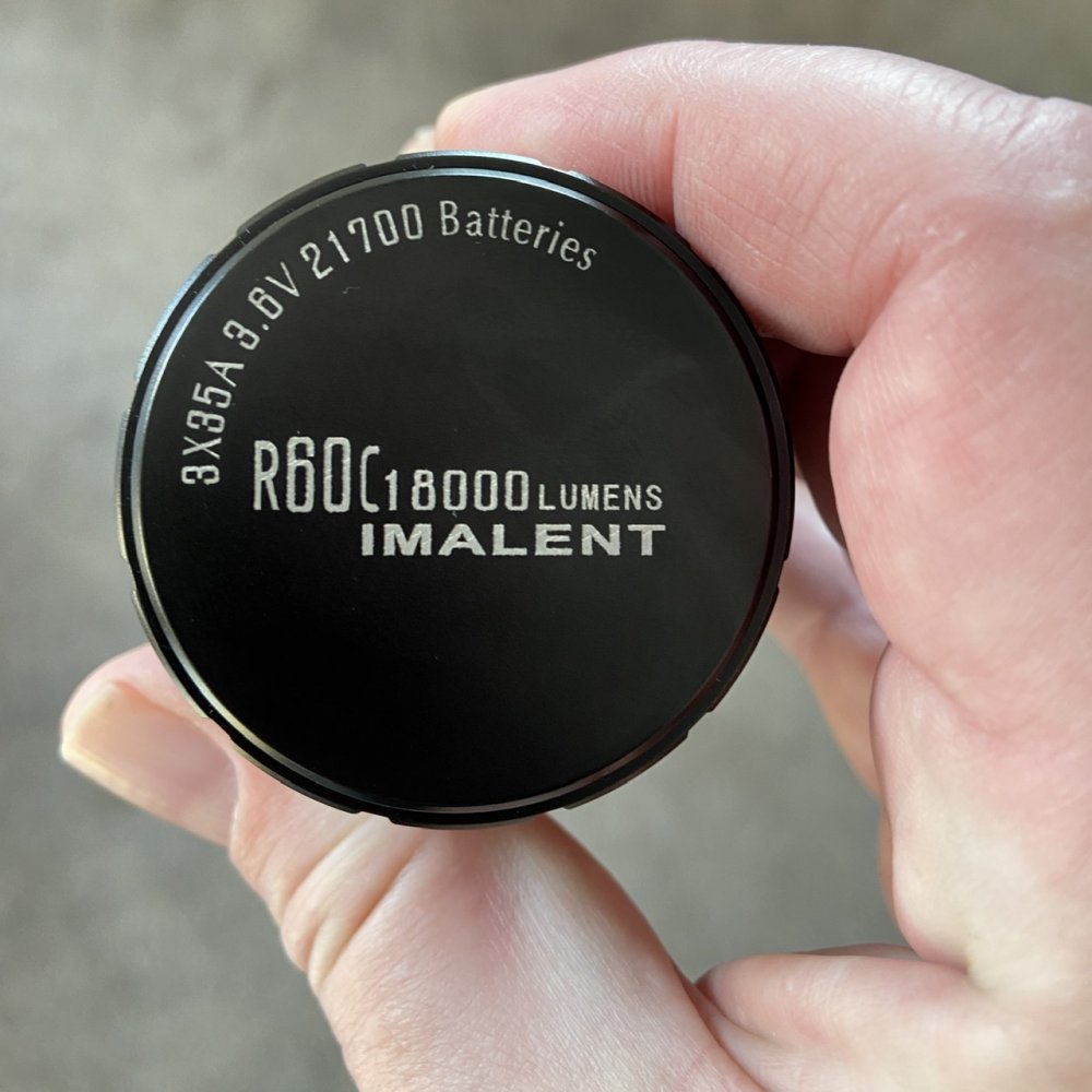

  • 3 Stück 4000mAh 21700 Li-ion Akku

  • Betrieb mit 3 x 21700 LiIon Akku 4.000 mAh

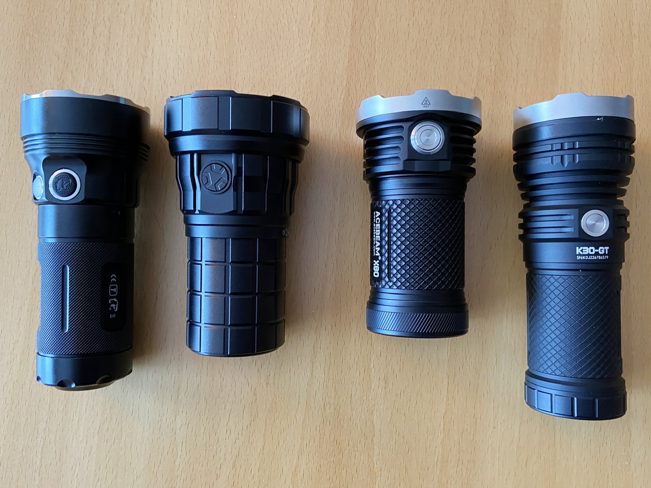

Größenvergleich
Eagtac MX3T-C, Imalent R60C, Acebeam X80, Acebeam K35-GT

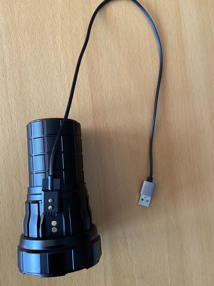

Status-LED´s , Akkus und Laden
Die Lampe hat 2 Status LED´s. Sie sind 180° gegenüberliegend zwischen dem Taster und dem Ladeanschluss angeordnet. Wenn die Lampe aus ist und der Taster lange gedrückt wird, schalten sie sich dauerhaft ein und dienen als Locator-LED´s. Das ist praktisch da der Taster sonst im Dunkeln relativ schwer zu finden ist. Der Taster lässt sich übrigens drehen, reagiert aber doch sehr präzise und knackig.

Bei dem Bild "Grössenvergleich", ist ganz rechts eine K30-GT und nicht K65-GT zu sehen. ;)

Das Magnetladekabel der R60C sitzt aufgrund der größeren Ausführung schon deutlich fester als bei der LD70 und erheblich fester als bei der LD10. Bei den beiden (zudem noch mit den eingebauten Akkus) hat es mich so gestört, dass ich sie verkauft habe. Ich hätte sie beide behalten, wenn das Magnetladekabel nicht so lächerlich locker sitzen würde.
Da ich wusste, dass man die Akkus bei der R60C auch entnehmen und separat laden kann, habe ich das Risiko in Kauf genommen und wurde zum Glück nicht enttäuscht. Hier sitzt das Magnetladekabel sehr fest.
