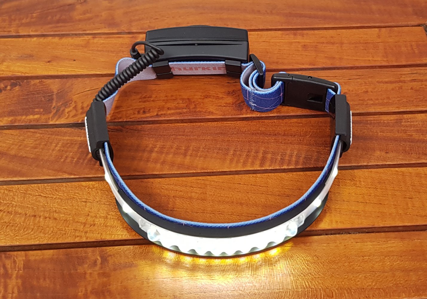

Das wichtigste ist natürlich die Orbit selber.

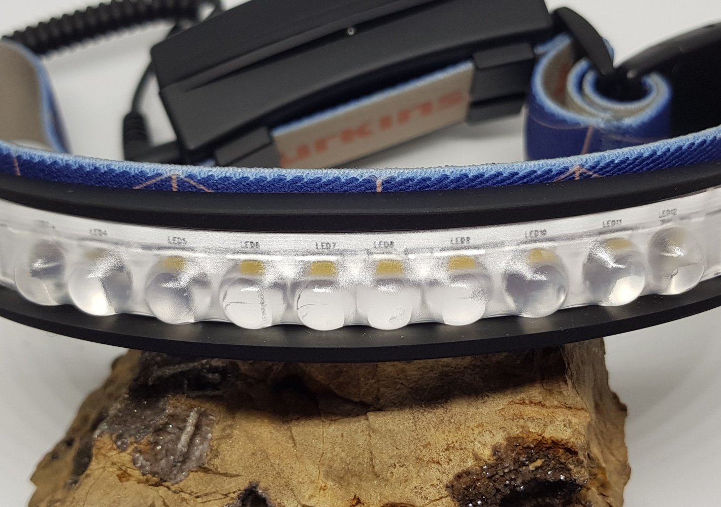

Diese ungewöhnliche Kopflampe macht auf mich einen wirklich anständig verarbeiteten Eindruck.

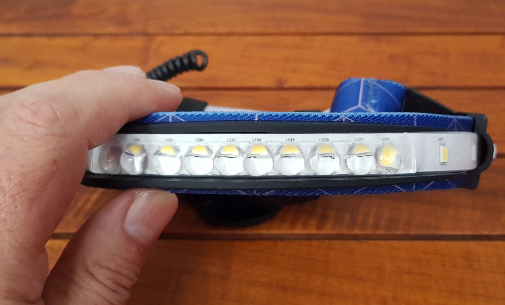

Es wurden 14 LEDs verbaut, je 2 an den Seiten und 10 Stück an der Vorderseite.
Die Lampe lässt sich angenehm tragen, das Gewicht ist gut verteilt und bauartbedingt kann hier auch nicht viel wackeln.
Ich habe jedoch 155 Gramm gewogen, das sind 25 Gramm mehr als der Hersteller angibt.
Die vorderen LEDs sitzen nicht einfach mittig unter diesen Kunststoffdomen, sie sind alle nach oben versetzt,
die vier seitlich angebrachten LEDs sitzen unter einer flachen Kunststoffabdeckung.
Natürlich geben die LEDs auch Wärme ab. Sie werden zwar nicht unangenehm heiß, erwärmen aber das Kopfband und damit auch die Stirn.
Diese "Dome" sind nicht glatt sondern leicht strukturiert.
Durch den kleinen Schirm unter den LEDs wird eine Eigenblendung absolut ausgeschlossen ! :thumbup:

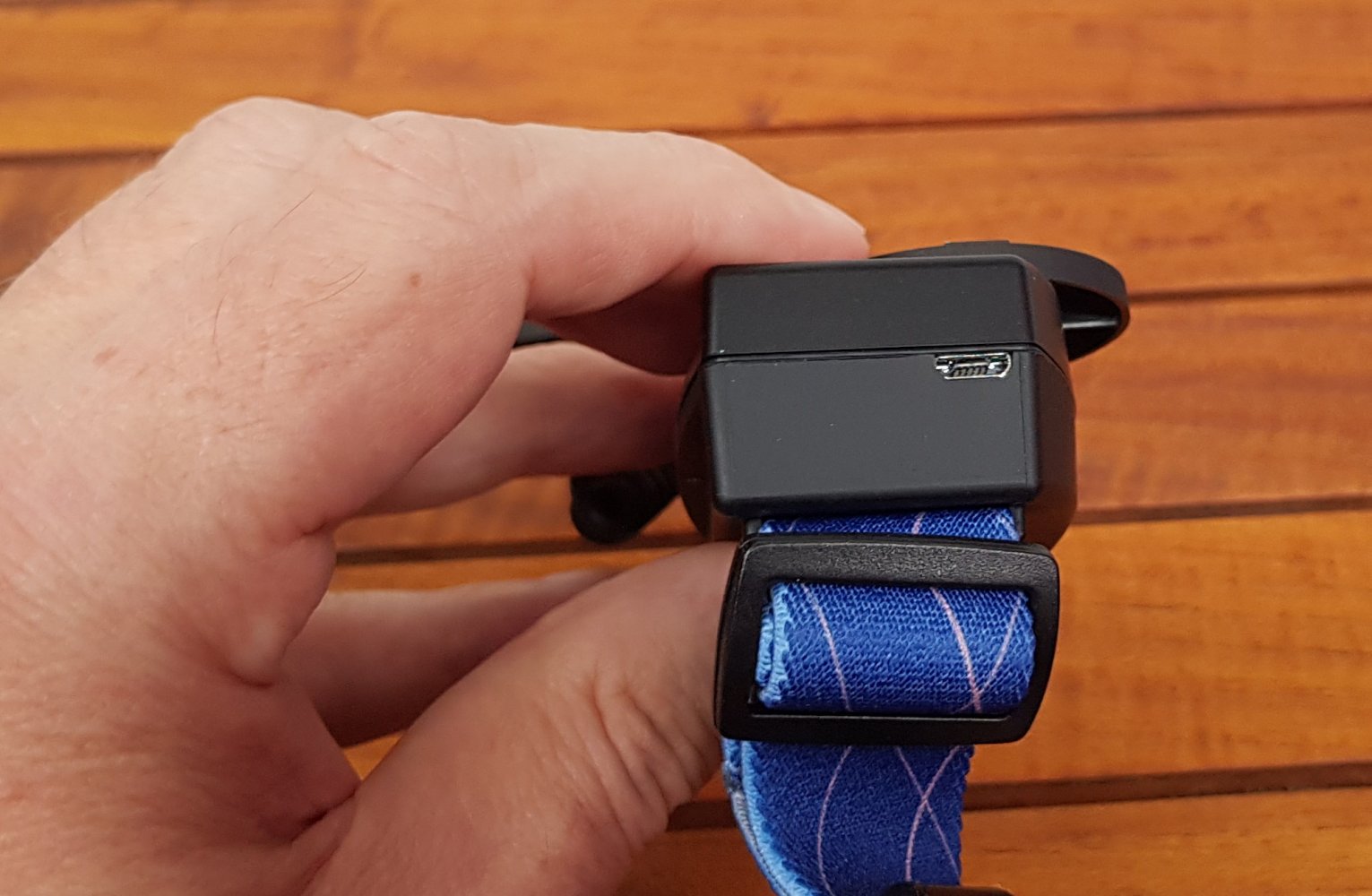

Leider besitzt die Orbit einen fest verbauten 18650 Li-Ion Akku. Mir würde ein schnell wechselbarer Akku wesentlich besser gefallen, so könnte man die Laufzeit der Lampe im Handumdrehen verdoppeln bzw. vervielfachen...

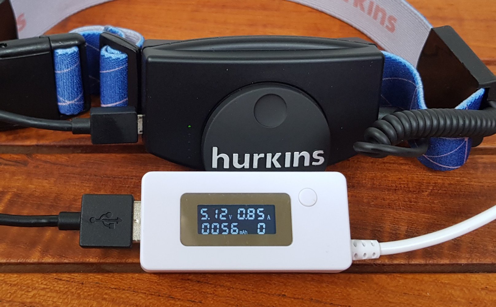

Dank @Wieselflinkpro`s Hinweis habe ich ausprobiert, ob die Orbit leuchten kann während sie per Powerbank geladen wird. Und genau das kann sie in allen Leuchtstufen ! Das ist zumindest eine Möglichkeit die Laufzeit wesentlich zu verlängern.
Der offen liegende Mikro-USB-Port befindet sich seitlich am Akkufach. Zunächst habe ich mich gefragt, warum hier auf eine Abdeckung verzichtet wurde, dann habe ich mir mein Smartphone einmal näher angesehen...
Als erstes habe ich mein Handynetzteil eingestöpselt und den Akku geladen. Die Lampe lädt mit 0,85A, ich konnte beim ersten Ladevorgang 2555mAh nachladen.
Das Laden des Akkus ist für jeden machbar, auch ohne dabei mit Li-Ion Akkus hantieren zu müssen.

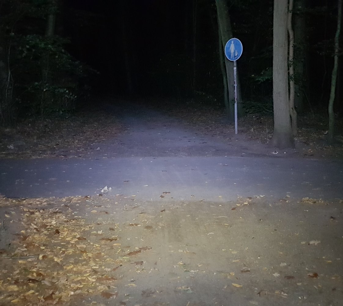

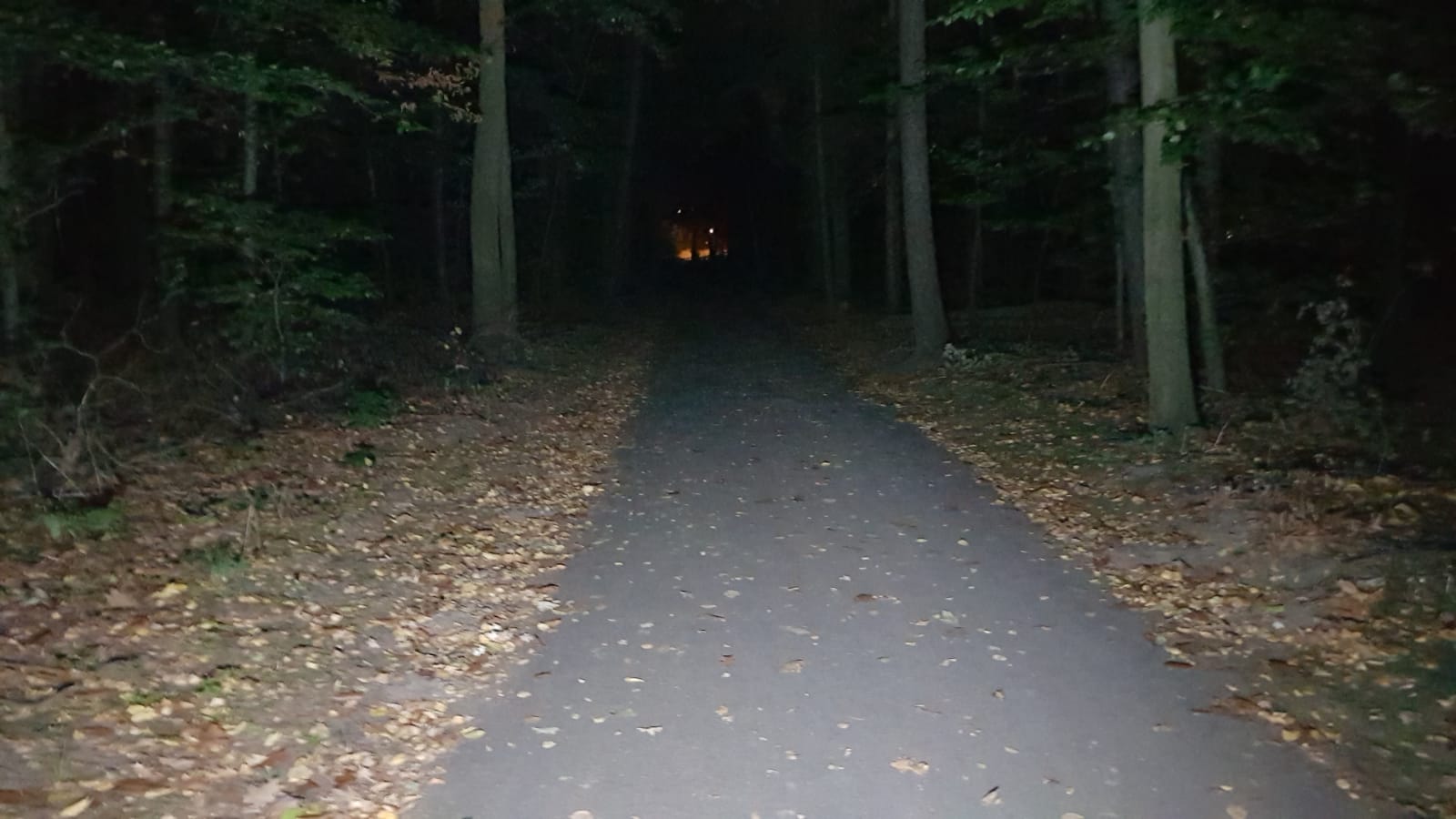

Kommen wir zu den Outdoorbeamshots. Durch das enorm flutige Lichtbild ist die Reichweite natürlich begrenzt.
Hier ein Beamshot in ganzer vom Smartphone aufgenommener Breite.

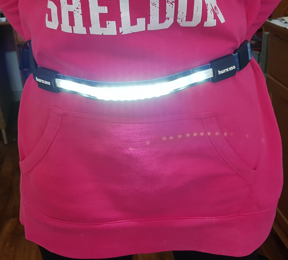

So kann die Orbit durch Verlängerung des Kopfbandes auch am Körper getragen werden. Der Gurt zur Verlängerung des Kopfbandes ist sehr elastisch und kann zusätzlich noch in der Länge verstellt werden. Wird die Lampe ähnlich eines Gürtels getragen, beleuchtet sie natürlich nicht mehr einen Bereich von 180°, das Kopfband wird ja "aufgebogen" und die Seiten-LEDs strahlen jetzt schräg nach vorne und nicht mehr zur Seite.

+ Verlängerungsgurt um die Lampe auch um den Körper herum tragen zu können. Vergrößert die Möglichkeiten bei der Nutzung und macht die Lampe auch für Läufer oder Wanderer interessant die keine Stirnlampe tragen wollen oder sich sonst durch den eigenen Atem blenden könnten !

Dank Deines Hinweises habe ich ausprobiert, ob die Orbit während des Ladevorganges in allen Stufen leuchtet, und das tut sie. So kann also per Powerbank die Laufzeit erheblich verlängert werden. Habe das im Review schon eingefügt. Danke für den Hinweis...:thumbup:

PS: Ich habe dem Review jetzt zwei Outdoorbeamshots hinzugefügt.

Wie würdest du die reale nutzbare Reichweite einstufen? Mir scheint es das bei etwa 20m auf der höchsten Stufe die Grenze erreicht ist?!
Gruß Andi
12.060
8.895
Hallo Andi,
Ja, 20-25m beträgt die nutzbare Reichweite. Ich würde auch eine neutral weiße Lichtfarbe bevorzugen, aber das ist ja bekanntlich Geschmackssache.
