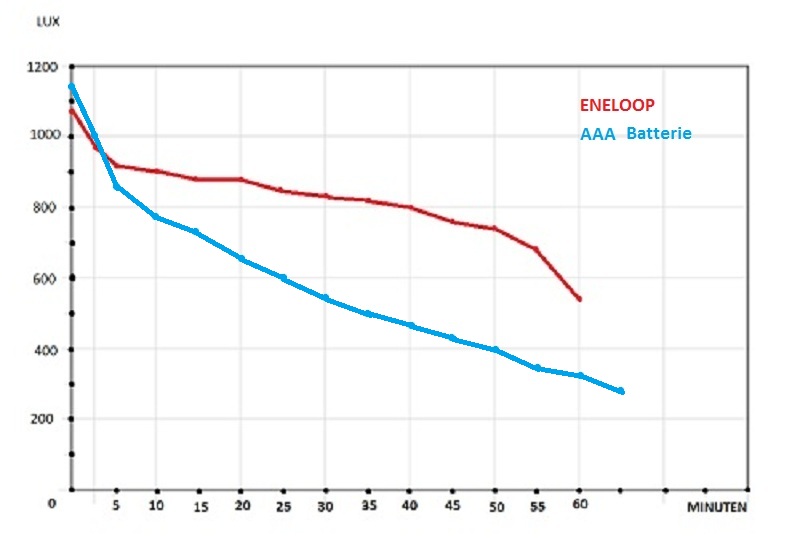

  9. Ich habe heute meine beiden Exemplare bekommen und gleich mal einen Laufzeittest gemacht. Richtig geregelt sind die Lampen, wie zu erwarten war, nicht. Mit einem Eneloop AAA hat man aber dennoch keinen allzu großen Helligkeitsverlust. Verarbeitung der Lämpchen ist für das Geld unerwartet gut. Und 120 Lumen reichen doch für viele Anwendungen aus, zumindest in völliger Dunkelheit. Zumal sich das Lichtbild ansich homogen mit gut 20-30 Meter effektiver Reichweite darstellt. Die Lichtfarbe ist erfreulicherweise ein schönes neutralweiß. Lediglich am äussersten Rand vom Spill mischt sich ein wenig Blau/Lila ins Licht. Draußen fällt das nicht auf. Ich bin recht begeistert von den Kleinen und werde mir weitere zwei Stück ordern. Hier das Laufzeitdiagramm. Nach einer Stunde habe ich den Akku entnommen und mit 1,13V gemessen. Warm wurde die Lampe zu keiner Zeit.
    Gruß Marco
    Edit: Entschuldigt bitte die grottige Grafik. Ich bin absoluter Laie auf dem Gebiet, es ist das erste Mal dass ich so eine Laufzeitkurve als Bild erstelle.
