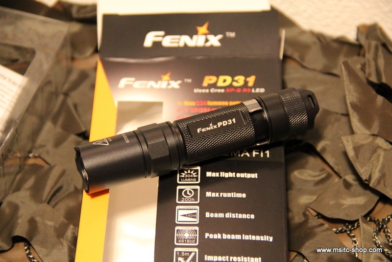

Mit der Nachfolgerin der PD30 hat eine Fenix eine kompakte Outdoor-Lampe auf den Markt gebracht, die mit 304 ANSI Lumen eine ordentliche Leistung bietet und mit einer flexiblen Energieversorgung (2 x CR123A/16340 oder 1 x 18650) punkten kann. Was diese kleine und schicke Lampe sonst noch zu bieten hat, möchte ich im folgenden aufzeigen.
Alle im Review genannten Werte wie Laufzeiten, Reichweite, Lumen usw. sind Herstellerangaben, die ich von der Homepage übernommen habe.

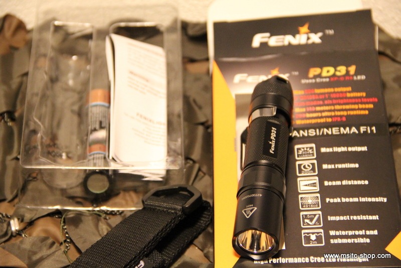

Verpackung/Zubehör
Die Fenix PD31 kommt in der bekannten Fenix-Verpackung daher und kann mit umfangreichem Zubehör glänzen:
  • Fenix PD31
  • Gürtelholster
  • Handschlaufe
  • Ersatz-O-Ring
  • Ersatzgummi für Clicky
  • 2 x CR123A-Batterien

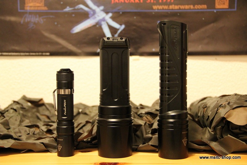

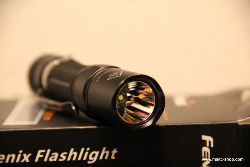

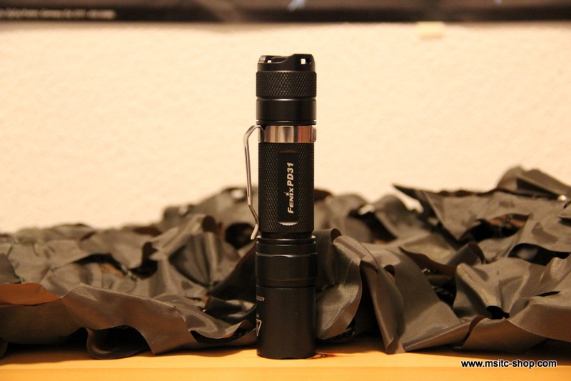

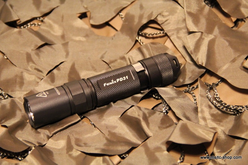

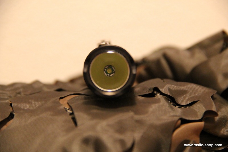

Mit 12 cm Länge ist die PD31 wahrlich kein Lampenriese, aber dafür eine griffige kleine Lampe, die sich leuchtkraftmäßig nicht vor manch größerer Lampe zu verstecken braucht. Die Bedienung erfolgt durch eine Kombination von Clicky am Lampenende (ein/aus, Moduswechsel im General Mode) sowie Drehen des Lampenkopfes. Generell bietet die Fenix PD31 zwei verschiedene Betriebsmodi, die hier als Turbo Mode und General Mode bezeichnet werden.
Größenvergleich von links nach rechts: PD31, TK35, LD40

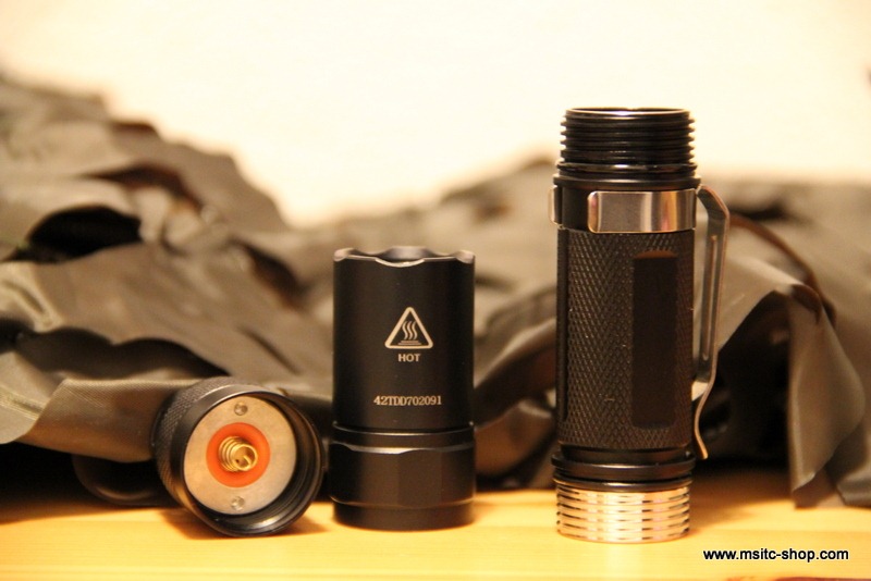

Verarbeitung
Wer schon mal eine Fenix-Taschenlampe in der Hand gehalten hat, kennt die bewährte und sehr gute Verarbeitung der Lampen, und hier macht auch die PD31 keine Ausnahme: Die Gewinde sind sauber verarbeitet und leichtgängig, die Anodisierung bietet ebenfalls keinen Grund zur Klage. Auch die LED ist sauber zentriert und liefert ein konsistentes Lichtbild, doch dazu gleich mehr.

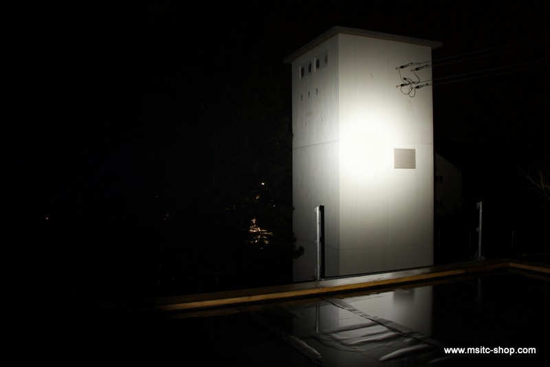

Auch Fenix ist auf den ANSI Lumen-Zug aufgesprungen und gibt für die PD31 die Leistung in ANSI Lumen an, was einen optimalen Vergleich mit Lampen von anderen Herstellern ermöglicht, da ANSI Lumen nach einem genormten Verfahren gemessen werden. Wie ich eingangs erwähnte, ist die Fenix PD31 mit 12 cm Länge eher ein Lampenzwerg, der sich aber in Punkto Leuchtleistung ganz schnell in einen Leuchtgoliath verwandelt.

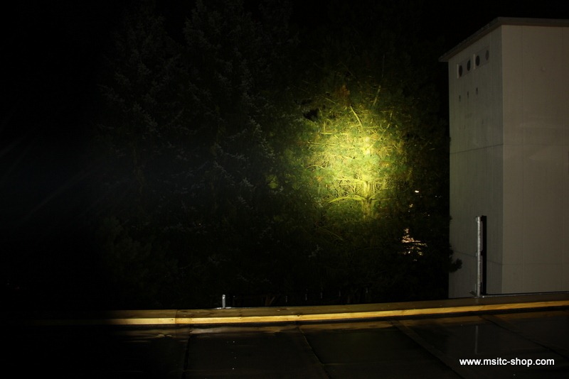

Mit ordentlichen 304 ANSI Lumen durchdringt die kleine Fenix problemlos die Dunkelheit und erreicht damit dank des SMO-Reflektors eine Reichweite von ca. 140 Metern (Herstellerangabe). Für eine Lampe dieser Größe halte ich das für eine gute Leistung.
Modi
Die Fenix PD31 kann mittels Drehen des Lampenkopfes in zwei verschiedenen Modi betrieben werden. So stehen im Turbo Mode die höchste Stufe mit 304 ANSI Lumen sowie ein Strobe-Modus (ebenfalls mit 304 ANSI Lumen) zur Verfügung, während hingegen im General Mode drei weitere Leuchtstufen sowie ein SOS-Modus abgerufen werden können. Wie bei allen kleineren Taschenlampen ohne großen Kühlkörper zur Wärmeableitung empfiehlt es sich auch hier, die PD31 nicht stundenlang im Turbo Mode zu betreiben.

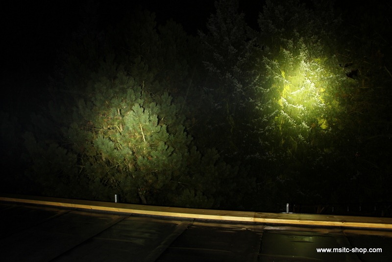

Für die Beamshots habe ich die Testlampe mit den mitgelieferten CR123A-Zellen bestückt. Zum Vergleich gibt es noch Beamshots von der Fenix TK35.
1. Fenix PD31 Turbo Mode mit 2 x CR123A-Batterie
2. Fenix TK35 Turbo Mode mit 2 x 18650
3. Links Fenix PD31, rechts Fenix TK35
