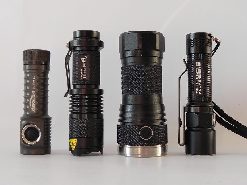

Grössenvergleich
Hier der Grössenvergleich der Lampe. Hier gegenüber und der Zebralight SC52w, Ultrafire SK68 und der Olight S15R.
Und der Handvergleich

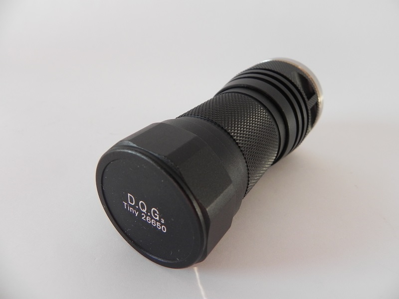

Am Kopf befindet sich die Öse für ein Lanyard.

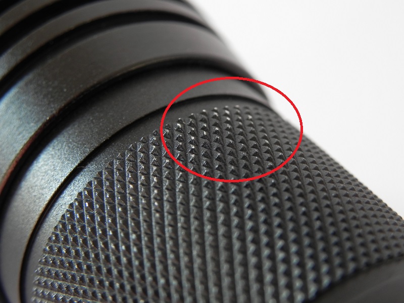

Die Lampe fühlt sich in der Hand griffig an, aber sehr leicht, was auf dünne Wandstärken hinweist. Das sanfte Knurling verhindert effektiv ein versehentliches Abrutschen. Leider hatte meine Lampe aber schon einige Macken in der Anodisierung. Die Gewinde sind nur wenig gefettet und laufen etwas kratzig. Scharfkantiges oder sonstige Fehler bei der maschinellen Bearbeitung habe ich ansonsten nicht feststellen können.

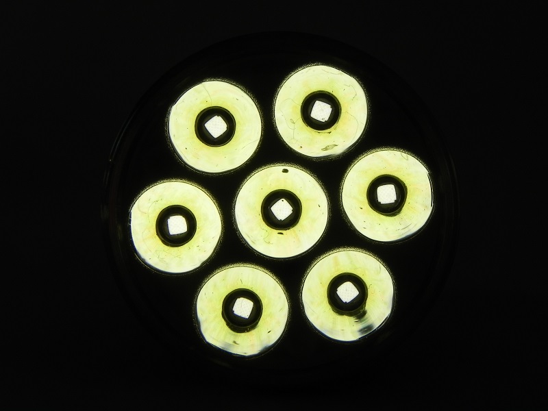

Die LED sind sauber zentriert in der 7-fach TIR Optik.

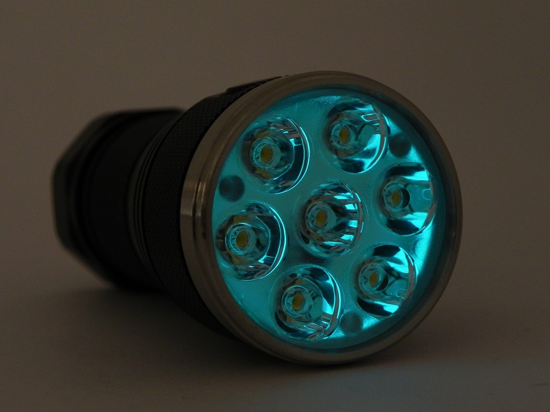

Die Lampe leuchtet auch sehr schön nach.

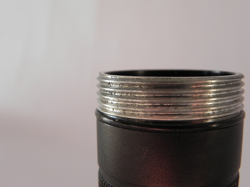

Akkurohrgewinde

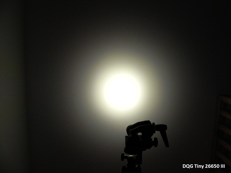

DQG Tiny 26650 III

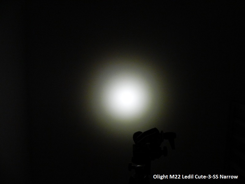

Olight M22 Ledil Cute-3-SS Narrow

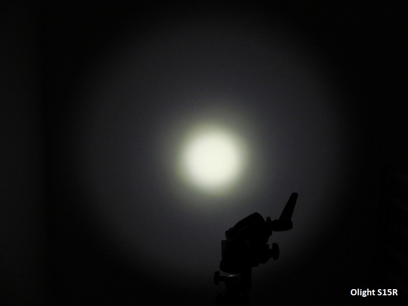

Olight S15R
Die DQG Tiny macht ein sehr schönes Lichtbild mit sauberem Spot und ein wenig Korona. Das gefällt mir sehr gut.
Beamprofil
Die DQG Tiny hat ein recht typisches Profil für eine TIR Optik. Breiter Beam, kaum Spill. Nur die Carclo Quad Optik strahlt noch breiter ab.

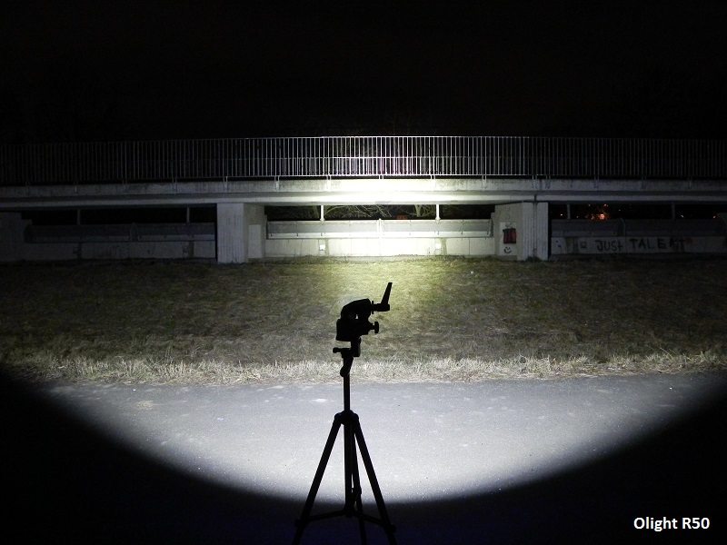

Klarus XT11GT XHP35 HD
Olight R50
Die Helligkeit der neuen Tiny ist absolut beeindruckend bei tollem Lichtbild. Der Spot hat aus meiner Sicht eine ziemlich ideale Grösse für den Nahbereich in der Praxis.
Die DQG Tiny III bietet leistungsseitig eine klare Steigerung und ist sehr beeindruckend. Dafür ist bei der Qualität aus meiner Sicht aber ein kleiner Rückschritt zu verzeichnen. Der Treiber bietet insgesamt sehr gute Möglichkeiten der Bedienung, lediglich die fehlende Lockout-Funktion ist hier erwähnenswert. In der Community geniesst die Lampe bereits eine hohe Reputation, aufgrund der Bedienung und der gebotenen Leistung. Die Lampe wird sich mit grosser Sicherheit sehr gut verkaufen.

Entweder hast du große Hände :eek:
oder die Lampe ist wirklich so klein. :thumbup:

Das Nachleuchten kommt woher? GITD Gummiring als Dichtung?

Aus dem Inneren. Da wird eine Folie o.ä. im Kopf sein.

hätte hier in meiner ''Vitrine'' (#150) auch noch nen Größenvergleich anzubieten mit gängigen Lämplis ala TN12 2016 und Meteor (18650er Akkus steht auch noch daneben) :D ist wirklich klein ja :)
...Das Nachleuchten kommt woher? GITD Gummiring als Dichtung?....
@Kenjii hatte es schon gesagt :D ist nen GitD Foliensteifen im innern des Kopfes :cool: kann man hier auf @Extremk 's Bild (#207 erste Bild) ganz gut sehen ( dieser dünne, weiße, aufgeklebt wirkende, Streifen innerhalb des Kopfes :D)

- Gewinde liederlich geschnitten (reinigen und neu fetten hilft)
