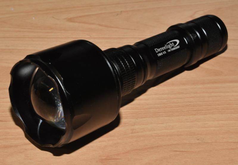

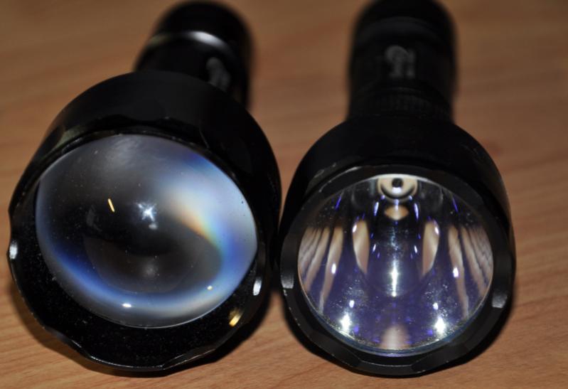

ich will euch heute mal den Collimator Kopf von Dereelight kurz vorstellen.
Ich benutze den mit dem Batterierohr der DBS V3.

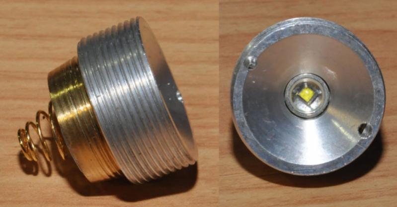

Der Kopf kann mit und ohne LED bestellt werden.
Bei Dereelight ist der Kopf in Kombination mit dem 1SM XR-E R2 Pill bestellbar, welchen ich euch vorstellen will.

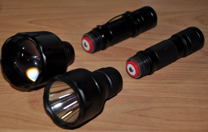

Damit man nicht immer das Batterierohr und die Schaltkappe von einer anderen Dereelight DBS oder CL1H V4 verwenden muss, besteht auch die Möglichkeit sich das Batterierohr und die Schaltkappe einzeln zu besorgen.

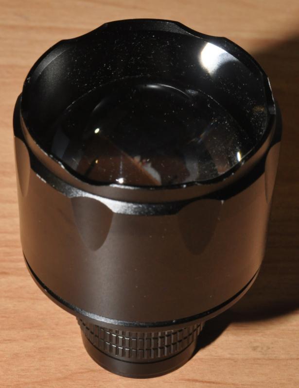

Über die Verarbeitung des Kopfes kann ich nur positives berichten.

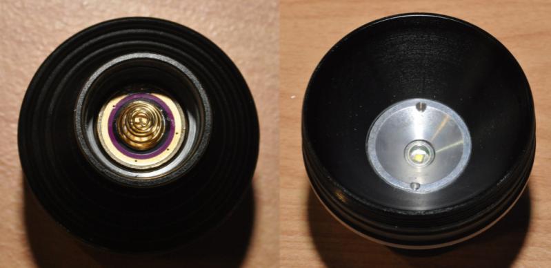

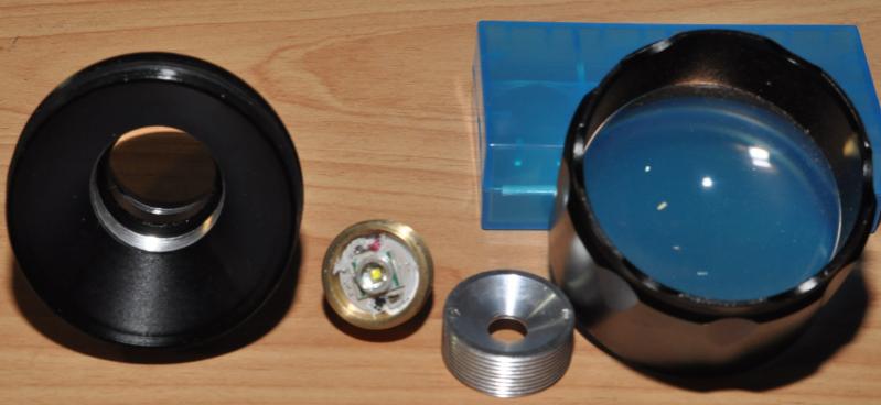

Saubere und gut verarbeitete Gewinde, der Linsenkopf wird mit zwei O-Ringen gedichtet und sitzt gut auf dem Unterteil mit dem Pill. Durch die zwei O-Ringe sitzt der Kopf fest und kann sich nicht leicht verstellen.
Der Kopf besteht aus vier Teilen. Der Linse, dem Pill, die Pillaufnahme und das Unterteil in das der Pill mit Aufnahme geschraubt wird.
Die LED nimmt über die Schaltkappe ca. 1,5 A bei einem 18650 Akku auf.

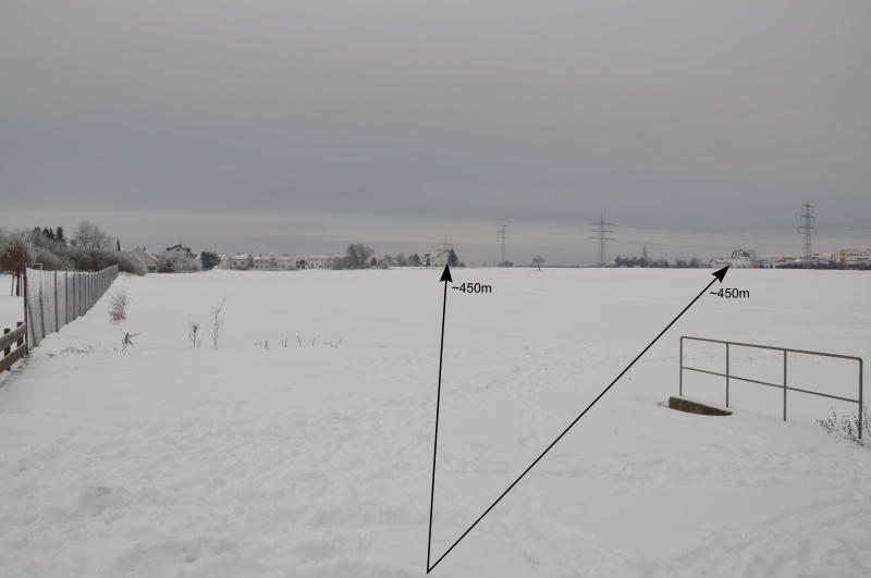

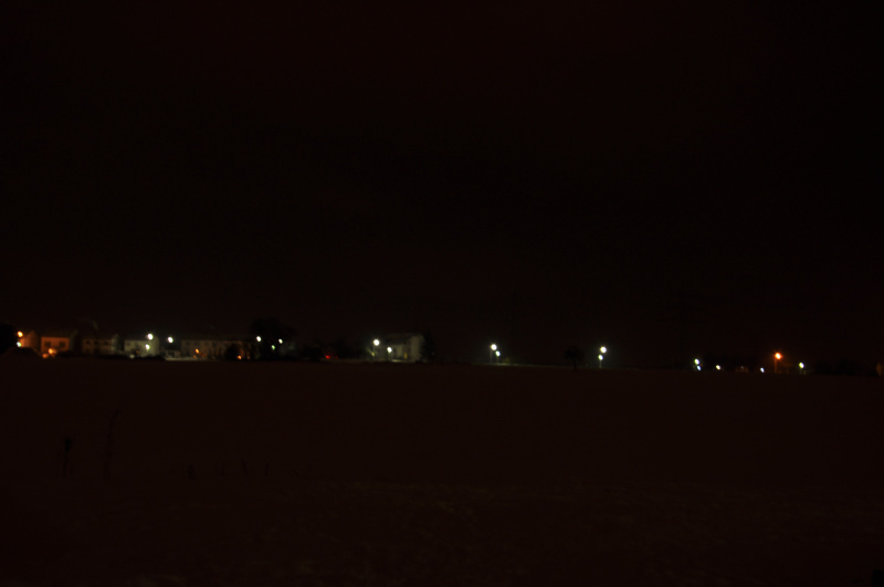

Die Reichweite der Lampe liegt über 400m und ist noch bei ca. 450m sichtbar, was auf den beiden Bilder zu erkennen ist.

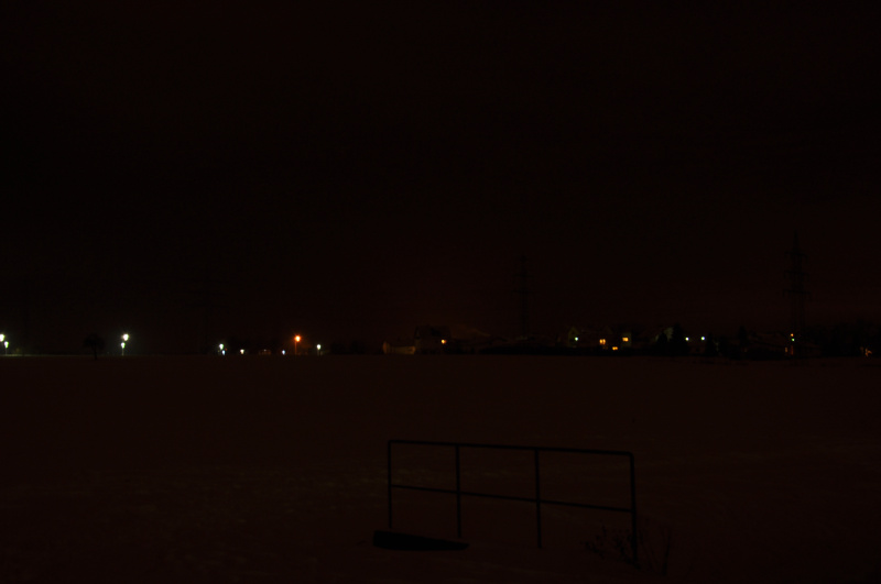

Als erstes Bild die Entfernungen zu den Häusern bei Tage.

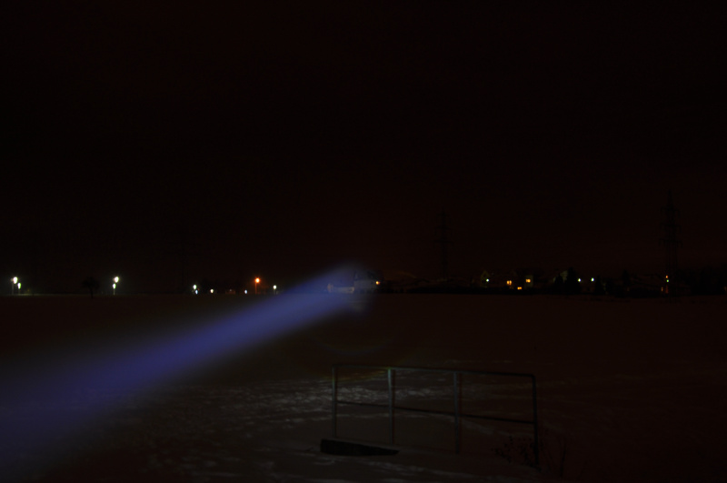

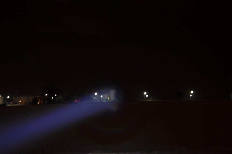

Die beiden darauffolgende Bilder jeweils ohne und mit Lampe zu Haus 1 und Haus 2.
Haus 1:
Haus 2:
Auf jeden Fall kann ich jedem die Lampe empfehlen, wenn er etwas für die Entfernung sucht.
Was ich auch gut finde, ist die Möglichkeit die Pills von anderen P60 Drop-Ins zu verwenden, wie z.B. das XP-G R5, was ich bei nächster Gelegenheit mal ausprobieren will.

Durcxh dem Spiegel in der XP-G hast du einen Spot und auch Spill bei der XR-E gibt es keinen Spiegel sondern nur die LED in der Pillfassung und davor ist die Linse.
