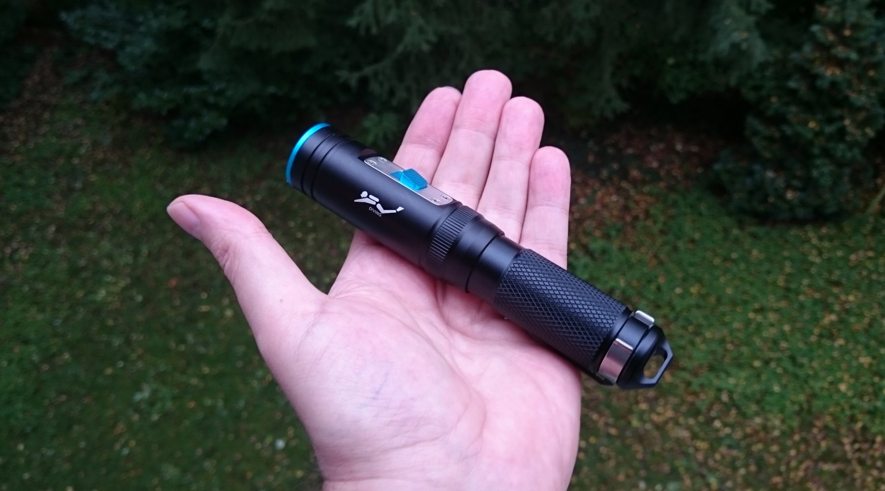

  1. Heute wurde, völlig unerwartet, die Haikelite TS100 Tauchlampe geliefert die ich vor einiger Zeit bei Gearbest bestellt und bezahlt habe.
    Da ich wohl zu den ersten Besitzern zähle und mich die Lampe positiv überrascht hat, möchte ich sie euch kurz vorstellen.

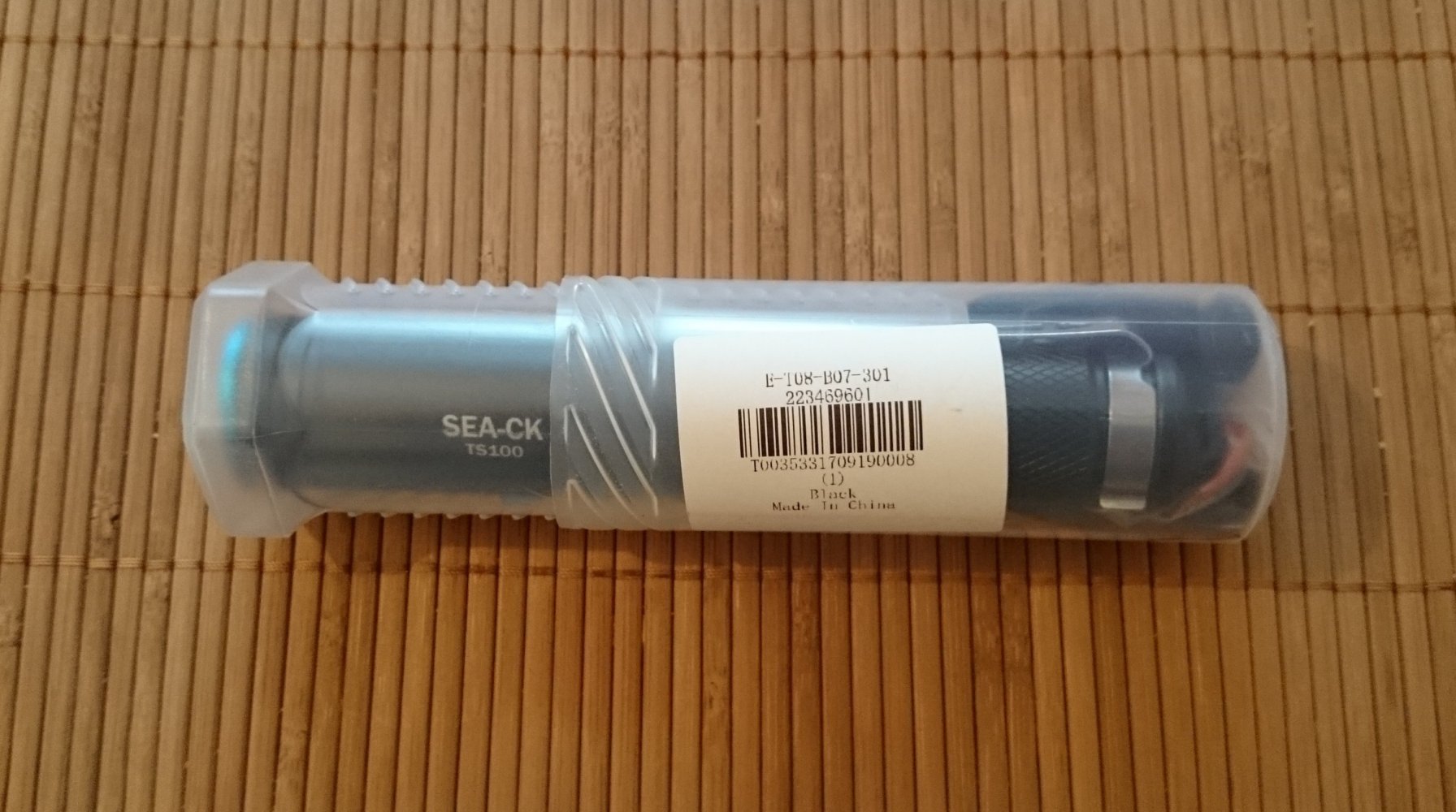

    Die Verpackung finde ich wirklich originell, die kannte ich bislang nur von großen Bohrern und Ähnlichem.
    Bei der TS 100 handelt es sich um eine ziemlich kompakte Tauchlampe mit Magnetschiebeschalter die der Hersteller mit einer Wasserdichtigkeit bis 50m angibt.
    Betrieben wird sie mit einem 18650 wobei es, dank beidseitig verbauter Federn, keine Rolle spielt ob geschützt oder ungeschützt, button top oder flat top.
    Die XM-L2 U2 ( 6500k) soll bis zu 1000 Lumen leisten, das kann ich jedoch nicht überprüfen.
    Meine Luxmessung ergab 6000 Lux/1m.

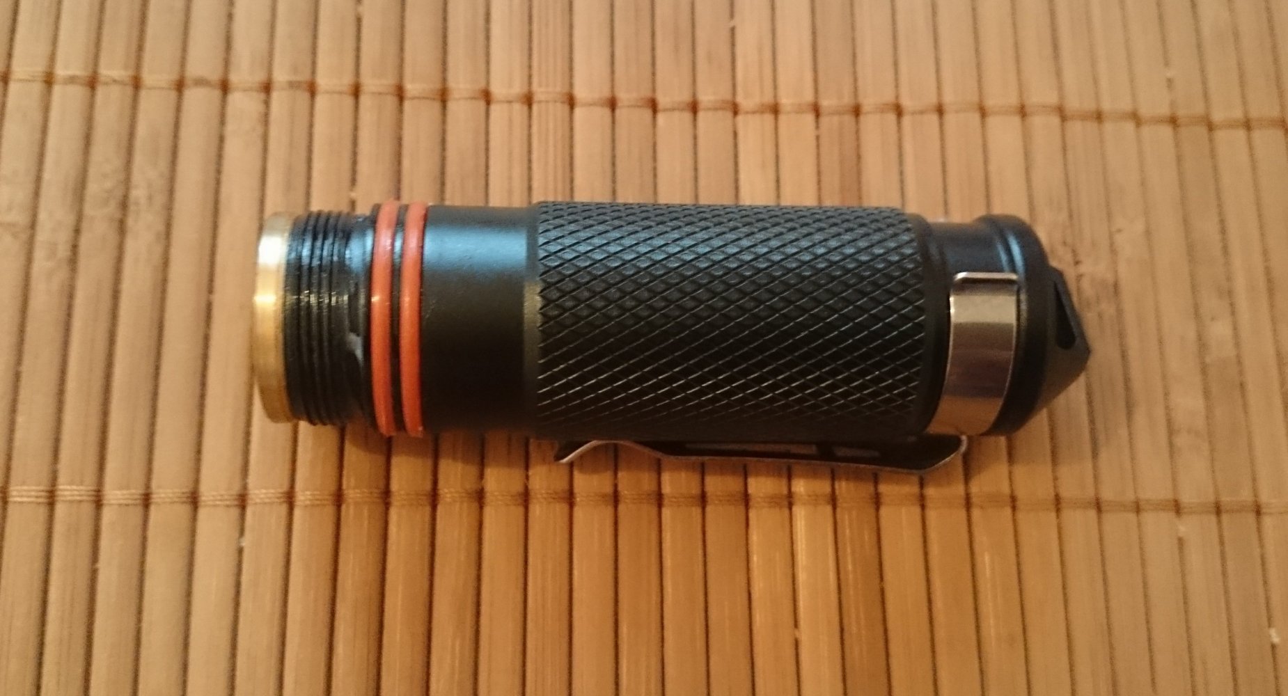

    Obwohl sie als Tauchlampe beworben wird, ist sie sogar mit einem Clip ausgerüstet.
    Der Magnetschiebeschalter ist sehr angenehm zu bedienen. Ein kurzer "Schub" schaltet die Lampe ein. Ein Gedrückthalten schaltet durch die drei Leuchtstufen und den Strobemode (High, Mid, Low, Strobe). Habe erst durch nachlesen bemerkt, daß die TS100 mehr als nur eine Leuchtstufe hat. :peinlich:
    Die angegebenen 50m Wasserdichtigkeit nehme ich der Lampe sofort ab.
    Ich konnte keinerlei Mängel an der Lampe feststellen, die Anodisierung fühlt sich richtig gut an, die Lampe liegt "satt" in der Hand und lässt sich auch außerhalb des Wassers angenehm bedienen und halten.

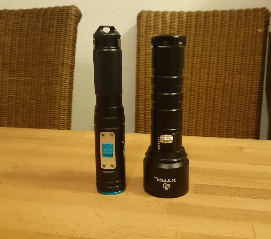

    Vergleichen kann ich die TS100 mit der Xtar D06, einer anderen Tauchlampe für 1x 18650.
    Die beiden im Beamshotvergleich an der Whitewall, links wieder die Haikelite, rechts die Xtar.

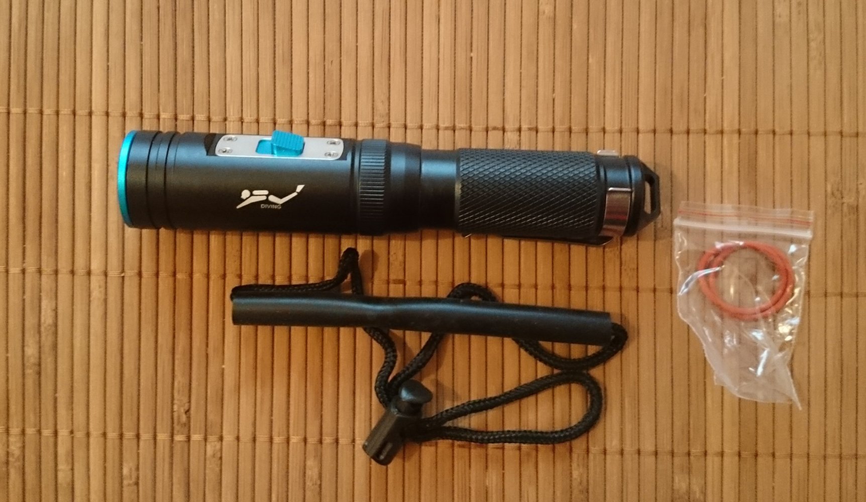

    Hier der Rest des mitgelieferten Zubehörs, ein Lanyard und zwei Ersatz-O-Ringe.
