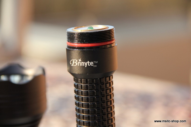

Die Brinyte D8 XM-L ist die aktualisierte Version der Brinyte D8 Q5, die ich bereits in diesem Review vorgestellt habe. Ich werde mich deshalb in diesem Review auf die Neuheiten und Änderungen gegenüber der Brinyte D8 Q5 beschränken.
Bei allen Angaben (Reichweite, Lumen usw.) handelt es sich um Herstellerangaben, die ich nicht selbst verifiziert habe.

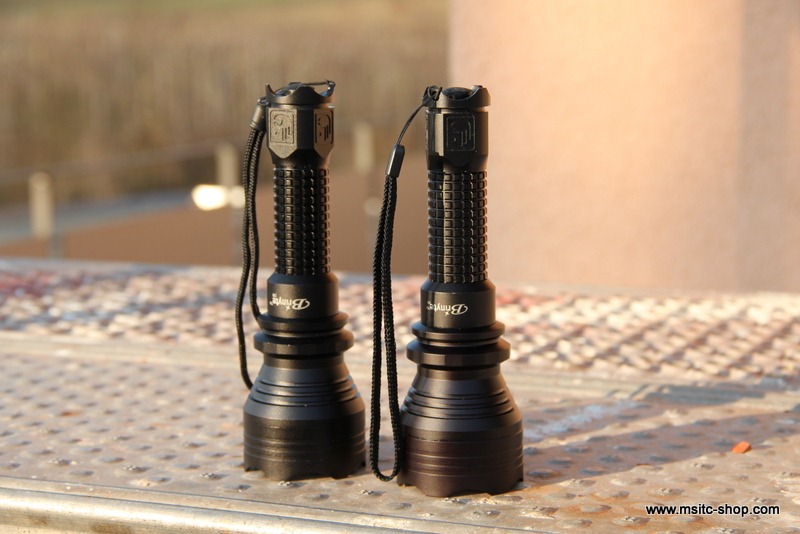

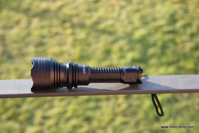

Äußerlich absolut identisch: Links Brinyte D8 Q5, rechts Brinyte D8 XM-L T6

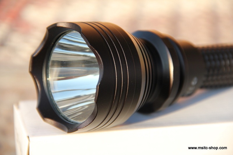

Nun, zunächst mal wurde die Brinyte D8 XM-L mit einer XM-L T6 LED ausgestattet, die laut Hersteller 900 Lumen erreicht. Wie üblich gilt: Ob es wirklich 900 Lumen sind oder nicht, lasse ich dahingestellt. Im Vergleich mit anderen Lampen mit XM-L T6 schlägt sich die Brinyte D8 XM-L T6 aber sehr gut, was die maximale Helligkeit angeht, und selbst wenn es nur 800 Lumen sein sollten, so ist das immer noch eine exzellente Leistung für eine Lampe dieser Größe.
Ebenfalls neu: Es gibt nur noch drei statt fünf Modi (zwei normale Leuchtmodi plus Strobe). Leider läßt sich der Strobe nicht deaktivieren, aber nun gut - man kann eben nicht alles haben.

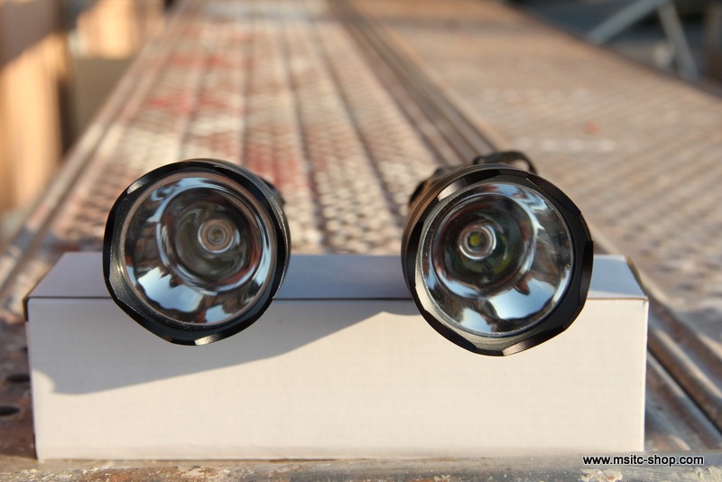

Die Anodisierung könnte einen Tick besser sein, bei meinem Testexemplar gab es ein paar kleine Stellen, die etwas besser beschichtet hätten sein dürfen. Ich persönlich habe damit kein Problem, weil ich eine Taschenlampe als Gebrauchsgegenstand und Werkzeug betrachte - erwähnt haben wollte ich es trotzdem, weil ich weiß, dass viele Leute Wert auf eine perfekte Anodisierung legen.

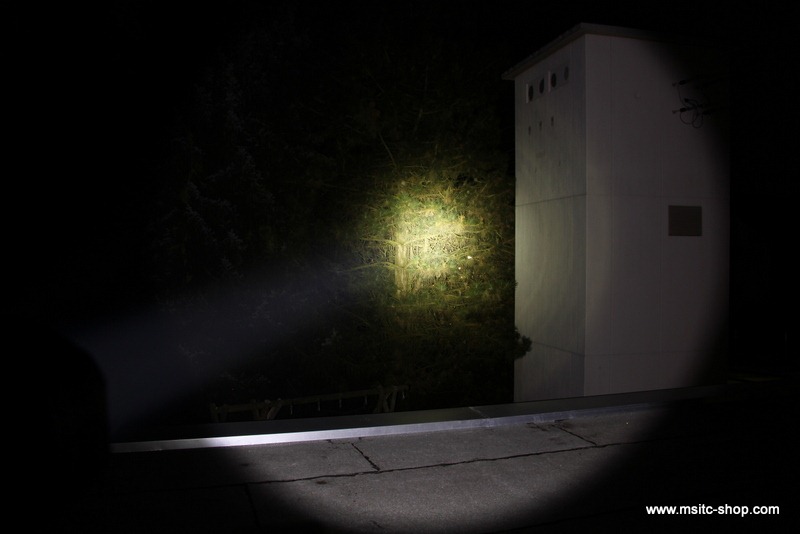

  • Die Brinyte D8 XM-L ermöglicht eine wesentlich bessere Ausleuchtung (mehr Sidespill) und läßt am Ende des Lichtstrahls auch mehr erkennen, da der Spot nicht so konzentriert wie bei der Brinyte D8 ist

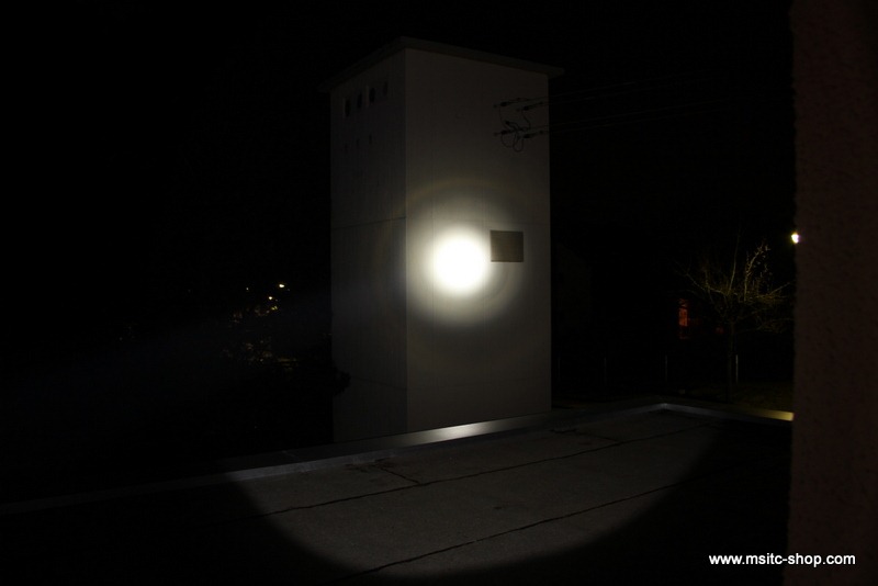

Auf den nachfolgenden Beamshots kann man den Unterschied zwischen Brinyte D8 XM-L und Brinyte D8 Q5 gut erkennen. Alle Beamshots wurden jeweils im High Mode und mit folgenden Parametern erstellt: Verschlusszeit 4s/f8.0/ISO 200
1. Brinyte D8 Q5
2. Brinyte D8 XM-L

danke für das gute review. Die Q5 ist ja erwartungsgemäß eher ein Thrower. Die XML macht aber gutes Licht. Was mich stört ist der dunkle Bereich im Spill direkt neben dem Spot.....ähnlich der Fenix TK 11 Q5. Man müsste die Brynte mal live shen aber wenn man diesen dunklen Spill neben dem Spot hat ist das leider in der Praxis eher hinderlich. Ich würde für Reichweite und wegen dieses Mancos eher die Q5 bevorzugen.

Ich denke die XM-L hat alle Vorteile auf ihrer Seite. Bei dem gute Spill kann ich locker sehen wohin ich gehe, der Spot kommt auf jeden fall richtig weit.
