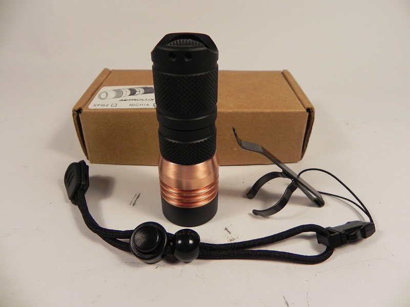

Lieferumfang
Die Lampe kam in einem kleinen gepolsterten Karton mit Astrolux Logo. Neben der Lampe gehören eine Handschlaufe, ein O-Ring, ein Schaltergummi und ein Clip zum Lieferumfang. Eine Anleitung zur Lampe lag nicht bei. Auf der Website von Banggood ist aber ein Link zur Bedienung des Treibers zu finden.

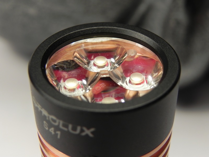

LED4x Nichia 219B (5000K)
MaterialKupfer/Aluminium
ReflektorQuad TIR Optik

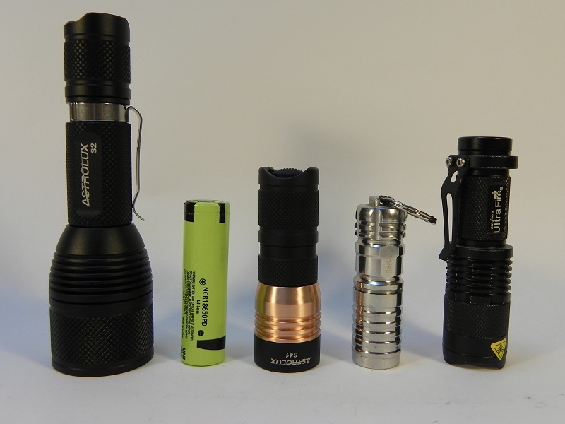

Grössenvergleich
Hier der Grössenvergleich der Lampe. Hier gegenüber der Astrolux S2, Der Trustfire Mini02 und der Sipik SK68.
Hier gegenüber der Kronos X5 CU.

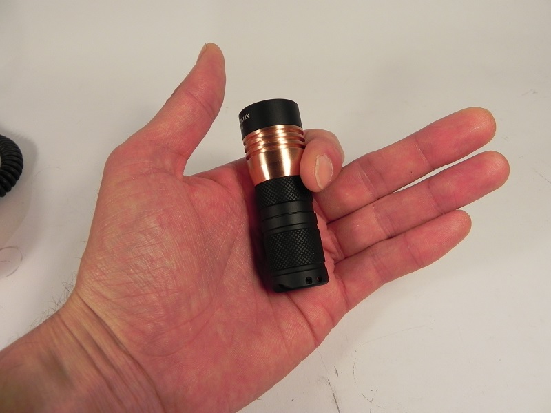

Und der Handvergleich für Flummi ;)

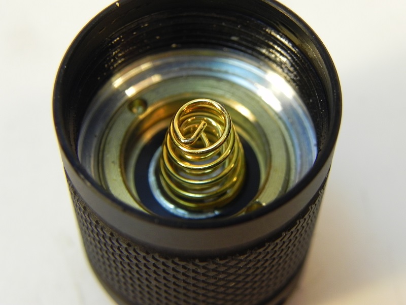

Die Federn waren zu diesem Zeitpunkt noch nicht gebrückt, womit man aber noch mal ein wenig mehr Leistung herausholen kann.

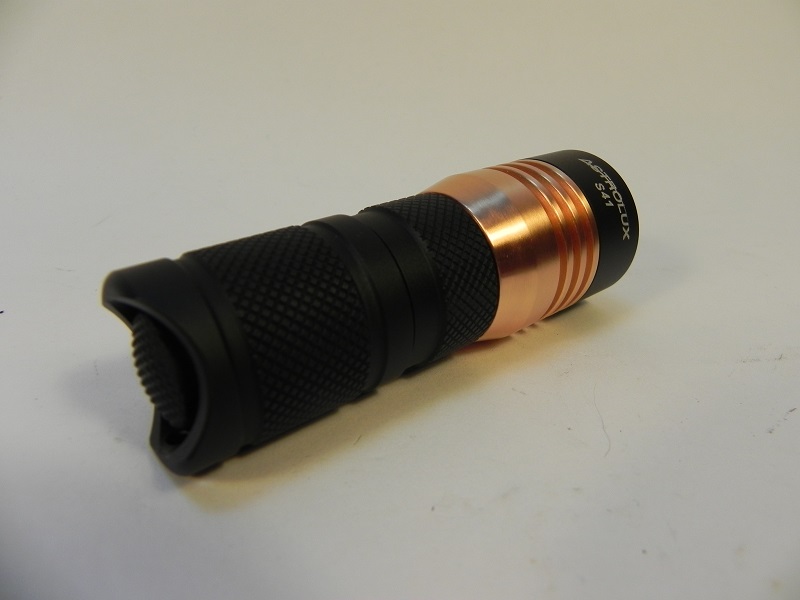

Der Schalter (Reverse Clicky) der Lampe sitzt am Lampenende. Dieser ist mit einer kleinen Schaltung versehen, der die Lampe im ausgeschalteten Zustand leuchten lassen könnte. Die Platine ist aber nicht mit Komponenten belegt. Es scheint sich um Restbestände aus dem Kronos Groupbuy zu handeln. Der Schalter fühlt sich an der Lampe super an und kann sauber geschaltet werden. Der Knopf rastet satt und deutlich spürbar ein. Modewechsel aufwärts werden durch einfachen kurzen Klick umgesetzt. Abwärts geht es mit einem längeren Click. Aus dem Moon-Modus kommt man mit einem langen Klick in die versteckten Spezialmodi. Das Konfigurationsmenü erreicht man durch 16 schnelle Klicks. Weitere Details zu den Treiberfunktionen weiter unten im Review.
Die Lampe ist Tailstand-fähig, verfügt aber nur mit montiertem Clip über einen funktionierenden Wegrollschutz.
Es sollten im Idealfall nur ungeschützte Akkus verwendet werden, da es ein Direct Drive Treiber ist. Geschützte Akkus würde man häufig in die Schutzschaltung treiben.. Durch beidseitige Federn können auch flattop Akkus verwendet werden. In der Tailcap sind zudem Doppelfedern verbaut.
Ein mechanischer Lockout ist durch Lösen der Tailcap möglich.
Der Clip kann nur in eine Richtung montiert werden (Deep Carry). Der Clip ist schön fest aber nicht zu starr.

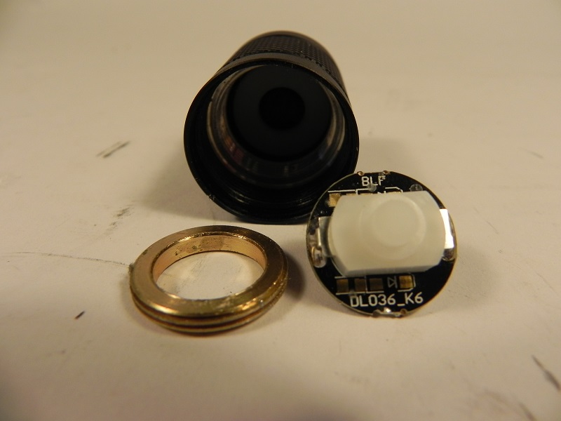

Treiber
Die Lampe verfügt über einen Multimode-Treiber mit 2 Gruppen. Diese können selbst eingestellt werden:
Group 1: moon, low, med1, med2, high1, high2, turbo
Group 2: low, med, high, turbo
Ich denke, hier ist für die meisten Geschmäcker etwas dabei. Im Konfigurationsmenü können folgende Dinge eingestellt werden:
1. Modus Gruppe (7/4 Modes)
2. Memory On/Off
Es handelt sich um den Treiber, der ursprünglich für die BLF A6 entwickelt wurde. Der Treiber hat einen 40 Sek. Turbotimer, kann danach allerdings immer wieder hochgeschaltet werden. Die Hitzeentwicklung der vier LEDs ist aber immens. Da sollte man umsichtig mit dem Hochschalten zu Werke gehen. Nach 30 Sek. hatte der Lampenkopf bereits über 34°C. Zudem erhitzt sich die S41 auch nach dem Eingreifen des Turbotimers kontinuierlich weiter. Eine Temperaturüberwachung wäre aus meiner Sicht sinnvoll gewesen.

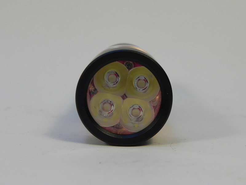

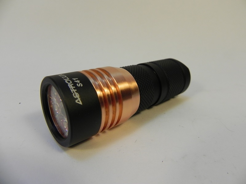

Qualität

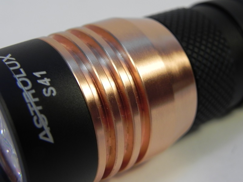

Die Lampe fühlt sich in der Hand sehr hochwertig und griffig an. Das sanfte Knurling verhindert effektiv ein versehentliches Abrutschen, auch wenn der eigentliche Lampenkörper sehr kurz ist. Die Gewinde sind leicht gefettet, sauber geschnitten haben allerdings etwas Spiel. Erst wenn Kontakt zum abdichtenden O-Ring geschaffen wird, sitzt alles fest. Scharfkantiges habe ich nicht feststellen können. Das Frontglas, welches noch vor der Quad Optik sitzt, ist gehärtet und AR-beschichtet.
Die Wärmeableitung der Lampe funktioniert exzellent. Das ist dem Design ohne separate Pill und dem Werkstoff Kupfer im Mittelstück zu verdanken. Dadurch wird die Lampe aber auch recht schwer in Anbetracht der geringen Grösse. Über die Optik lässt sich sicherlich streiten - mir gefällt es gut.
Akkurohrgewinde
Es gibt aber auch einige nicht so schöne Dinge an der Lampe.

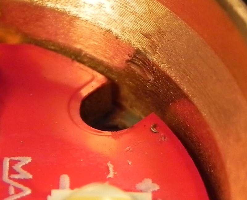

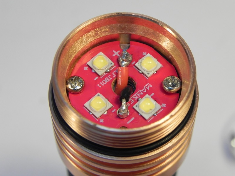

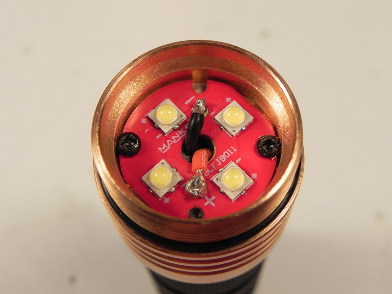

Nachdem ich die Lampe erstmals zerlegt habe, ist mir aufgefallen, dass eine Schraube zur Sicherung des MCPCB nicht angezogen war. Nachziehen war nicht möglich, da die Schrauben auf beiden Seiten an der Pill festsaßen. Die Löcher sollten also eigentlich etwas weiter zur Mitte liegen, damit man die Schrauben ohne Kontakt anziehen kann.
Nachdem ich die Schrauben dann doch entfernt bekommen habe und gegen welche mit etwas kleineren Köpfen getauscht hatte, erzeugte eine Schraube jedoch einen Kurzschluss zwischen der positiven Leiterbahn des MCPCB und der Pill. Man kann auf dem Bild oben erkennen, dass die positive Leiterbahn an der Aussenseite entlang geht und auch kaum Abstand zu den Rändern der Platine bietet, was ein entscheidender Unterschied zum bekannten Noctigon triple MCPCB ist. Dort könnte aufgrund dessen nämlich selbst bei einer solchen Beschädigung kein Kurzschluss zwischen Plus und Minus entstehen, sondern nur der Treiber umgangen werden, was dann zwar direct drive bedeuten würde, aber es würde kein gefährlicher Kurzschluss entstehen. Abhilfe schafft hier generell nur ein umgedrehtes Reflowen der LED und gleichzeitiges Tauschen der Kabel am MCPCB. Angeblich liefert BG die kommenden Lampen mit zusätzlichen Unterlegscheiben aus. Das ist aber noch nicht bestätigt, zudem half das in meinem auch Fall nicht, da die Leiterbahn an der Innenseite der Aufnahme und nicht an der Lötstopmaske entstanden war. Ich habe ein Stück Isolator über die Kante gelegt und mit der Schraube fixiert. Ob ich die Beschädigung am MCPCB beim Zusammenbau selbst erzeugt habe oder das von vorneherein so war, kann ich nicht mit Bestimmtheit sagen. Ein durchdachtes und gleichzeitig sicheres Design ist es aus meiner Sicht aber nicht und hier sollte Manker nachbessern.
Im Auslieferungszustand funktionierte die Lampe normal.
Darüber hinaus hat die Lampe ein Bad im Waschbecken über 15 Minuten nicht ohne Wassereinbruch überstanden. Der Body ist dicht, aber am Lampenkopf fehlt eigentlich ein O-Ring zwischen Optik und Frontglas, um komplett abzudichten. Es war zwar nur ein relativ kleiner Tropfen eingedrungen, aber das kann ja schon reichen. Vor allem bei der Verwendung von ungeschützten Akkus ein gewisses Risiko.
Insgesamt gefällt mir die Lampe und auch die Qualität aber dennoch. Ich kann mit solchen Nachteilen umgehen. Ob dazu jeder bereit ist, muss jeder für sich entscheiden.

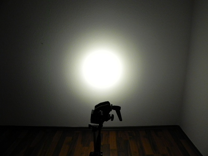

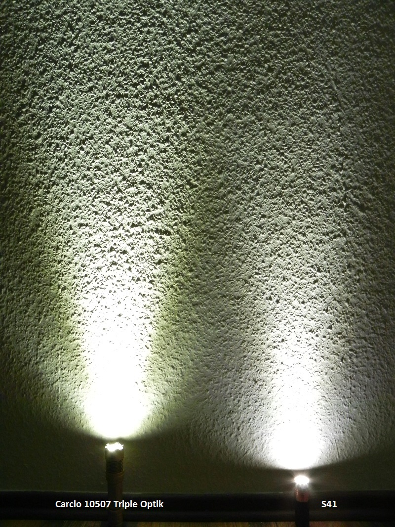

Whitewallshots
Astrolux S41
Roche F8 mit Carclo 10507 Triple Nichia 219C (5000K)
Man kann gut erkennen, dass das Lichtbild im Spot recht ähnlich ist mit dem Unterschied, dass die S41 eine sichtbare weichere Korona erzeugt. Trotz gleicher Farbtemperatur unterscheiden sich die 219C doch sichtbar. Der Weissabgleich ist hier nicht ideal gewählt, aber die S41 gefällt mir hier sehr gut.
Beamprofil
Man kann gut erkennen, dass das Beamprofil sehr ähnlich ist. Der Abstrahlwinkel ist recht breit, wobei hier die Carclo Optik auf die Distanz einen breiteren Spot erzeugt. Der Spill der S41 ist dafür etwas breiter. Der Nahbereich ist also sicherlich Domäne der kleinen Lampe.

Vielen Dank für Dein, wie immer, umfangreiches Review von diesem kleinen Monster. Hast Du das Gewicht mal gemessen?
Den Designfehler des MCPCB finde ich absolut unentschuldbar. Ich weiß nicht warum manche Hersteller, Entschuldigung für die harten Worte, so dämlich sein können. Hätten sie das Board einfach umgepolt wäre alles gut und kein Risiko mehr vorhanden, dass sich die Lampe bei einem Sturz kurzschließt.
Ich Unwissender hatte mir die Lampe bestellt, becor das mit diesem offenbar ´ungewöhnlichen´ Designs des Boards klar wurde o_O
Jetzt lese ich immer fleißig mit und erwarte mit Bangen die Lieferung, ob ich es wagen soll die Lampe aus zu probieren :confused:
Nur mal wegen dem Verständnis: Die angesprochene Gefahr des Kurzschlusses bedeutet, dass nicht der Treiber, sondern der Akku kurz geschlossen wird, was wiederum bei Verwendung eines ungeschützten Akkus, besonders eines 18650 Hochstromakkus doch eine ganz erhebliche Menge Energie frei setzen würde :entsetzt:
Habe ich das so richtig verstanden :haeh:
Dann wäre die Empfehlung aus dem BLF, wenn sie mit einem geschützten Akku läuft, egal ob sie damit die volle Leistung erreicht, doch ein sehr weiser Ratschlag :zufrieden:
Ja, der Akku wäre kurzgeschlossen. Wenn ich jetzt gerade keinen massiven Denkfehler mache, sollte sich dieser Kurzschluss aber ohne Zerlegen der Lampe durch Messung mit Multimeter feststellen lassen: auf Durchgang messen und Prüfspitzen an Feder am Treiber (Plus) sowie an einer unbeschichteten Stelle der Gehäuseinnenseite (Minus) anlegen.
Nur dass der Akku dann wahrscheinlich früh in die Abschaltung geht, die höheren Stufen also überhaupt nicht nutzbar wären.

Das Design ist natürlich Geschmackssache, aber ich kann mich irgendwie nicht damit anfreunden. Schwarz bzw. schwarz/Kupfer kann ich langsam nicht mehr sehen. Ich finde die bunten Lampen von Convoy netter. Besonders Triples mag ich in der S2+, dabei stört mich aber, dass ein Teil der Optik durch das Gehäuse abgedeckt wird. In der Astrolux hätte man nun sauber eine Triple unterbringen können, aber die verwendete 4er Optik ist auch unschön zusammengequetscht. Die LEDs sind ebenfalls nicht ganz mein Ding, ich hätte mir wärrmere XP-G2 gewünscht.
Ich hätte also gerne einen blauen/roten/grünen/sonstwas Host ohne Kupfer und eine passende Triple Optik für ein Noctigon-Board.
Oh, danke :). Ich finde so ein "Handvergleich" funktioniert prima! Hab auch keine Superweitwinkelaufnahmen finden können ;).
Oder einfach um die Schraubenlöcher das Cu weiter aussparen. Sich hier alleine auf den Lötstopplack als Isolation zu verlassen geht einfach nicht. Das sollte man im Grunde gar nicht so verkaufen, das kann sich jederzeit zum Kurzschluss entwickeln. Aber sie wollen nun ja wohl per Isolierscheibe nachbessern.

Ich würde die Schrauben durch temperaturfeste Kunststoffschrauben ersetzen und gut ist. Da muss dann auch nichts gedremelt werden...
ich werde bei meiner nächsten BG Bestellung auch Nylon Schrauben mit bestellen. Ich habe 1,85mm Gewindedurchmesser gemessen, dürfte also M2,5 sein. In DE in kleinen Mengen nicht zu vernünftigen Preisen zu bekommen. Ich zahle doch keine 80Cent pro Schraube.
http://www.banggood.com/20-pcs-M2_5...-Plastic-Round-Head-Screw-Bolt-p-1002969.html
Grüsse
Das scheint mir die vernünftigste Lösung zu sein, wenn man schon an den Schrauben rumfummelt o_O
Bleibt noch die Frage welche Länge da zu nehmen ist ?(

Ich würd mir die selbst bauen, ist doch kein Problem? Kunststoff, Lochpfeiffen und kleinen Bohrer. Würd ich auf jeden Fall eher machen wie ne Kunststoff Schraube zu verbauen die dann vielleicht abreist.
5.443
3.060
Die Länge lasst sie ja leicht korrigieren.
Am sichersten ist es die LEDs zu drehen und die Kabel zu tauschen.

Man könnte das Board auch mit Arctic Alumina kleben, wenn man die Lampe nicht modden möchte.

Habe mal die Schrauben in meiner nachgemessen. Wenn ich mich an das Bemaßungsschema von BG halte, dann komme ich auf folgende Maße:
D = 3,5 mm, C = 1,2 mm, B = 3,8 mm, A = 2,0 mm
Ich glaube nicht dass diese Schrauben passen.

Sichtprüfung ist natürlich erste Pflicht bei der S41
Blick in den Kopf auf Treiberseite
Das sieht für mich aus, als säße er mittig und fest; Ich kenne einen Bericht aus dem BLF wo das nicht so war, beim Zudrehen der Tailcap hats dann den Treiber und die Feder verschoben :pinch:
Blick von vorne
Wenn man das mit dem drohenden Kurzschluss nicht weiß hätte ich gesagt: Wow, das ist aber wirklich alles sehr sauber gearbeitet :pfeifen:
Ansonsten gibts hier nichts neues zu berichten, die Lampe ist ja auch aus dem ersten Batch;
Insgesamt macht die S41 wirklich einen sehr hochwertig gearbeiteten Eindruck, das sieht alle seh edel aus
Ich bin echt hin- und hergerissen. So wie sie vor mir steht macht sie einen super wertigen Eindruck, ganz großes Kino :klatschen:
Gleichzeitig habe ich natürlich das mit dem Kurzschluss im Kopf und bin einigermaßen fassungslos :augenverdrehen:
Ich werde das mit den Schrauben weiter im Auge behalten, was es da für Erfahrungsberichte geben wird, wenn das eine sichere Lösung sein sollte; Bis dahin lange ich da nicht hin; Es gibt die Meinung, dass wenn sie bei Lieferung funktioniert, dass es am Sichersten ist, wenn man nicht dran rumschraubt o_O

Ich habe meine A41 etwas bearbeitet:
Vorher:
Leider hatten beide Lampen viel zu wenig Wärmeleitpaste:
Treiber der S41 links hat das Layout der X6/X5 mit Platz für Bleeder-Widerstand. Rechts ein A6 Treiber zum Vergleich. Ich habe beim Wechsel auf AWG18 einen Bleeder verlötet.
Bei der S41 mit XP-L HI (3x V5 3A und 1x U6 5) habe ich AWG18 statt dem orginalen AWG24 verlötet. Beim linken Treiber sieht man den Unterschied. Die Kabel habe ich kaum durch das 4mm Loch im Lampenkopf bekommen.
Daher habe ich bei der Nichia-Variante nur AWG20 genommen.
Ich denke Manker hat bei den ganzen Lampen auf gleiche Teile umgestellt. Sie verwenden nur noch ein Layout des für den Treiber und auch bei dem Tailcap PCB ist das der Fall, da dort auch Platz für die LEDs ist.
Hier die gebrückte Feder:
Die Tailcaps habe ich auch noch bearbeitet. Schön, dass die PCBs schon dafür vorbereitet waren.
Von Links nach rechts: Weiße LEDs mit Rosa Gummi aus X6 Zubehör, Standard X5, Grüne LED mit GITD Tailcap.
Da ich einmal dabei war habe ich auch noch die Tailcap der X6 bebrückt und eine zweite blaue LED drauf gelötet:
Gewundert hat mich die Alu U-Scheibe. Normalerweise sitzt hier ein weißer Plastikring bei belechteten Tailcaps.

Heute ist endlich meine S41 gekommen. Bestellt habe ich sie am 18. Mai, zusammen mit dem langen Akkurohr, welches schon am 01. Juni geliefert wurde.
Als erstes wollte ich gleich mal den Kopf öffnen, was sich als gar nicht so einfach herausgestellt hat. Da hat sich doch allen Anschein nach eine ordentliche Portion Sekundenkleber auf das Gewinde verirrt. Nach dem ich dann endlich die Optik aus der Pill entnehmen konnte, bot sich mir folgendes Bild:
Unter den Schrauben sind Isolierscheiben und die Pill wurde etwas ausgefräst, so das die Schraubenköpfe nicht mehr klemmt.
