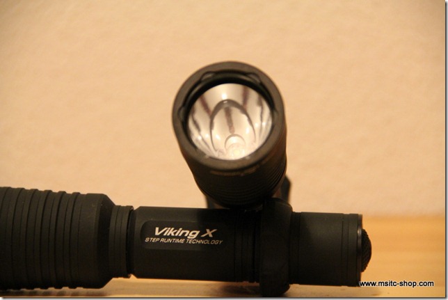

Bereits mit der Predator-Taschenlampe hat sich ArmyTek einen guten Ruf erworben, denn die ArmyTek Predator ist eine der wenigen Taschenlampen auf dem Markt, die in großen Teilen programmierbar ist und diesbezüglich kaum Wünsche offen lässt. Nun legt ArmyTek mit den beiden neuen Modellen Viking X und Viking S nach. Beide Modelle verzichten zwar auf die Programmierbarkeit der Predator, sind aber ebenfalls wieder für den harten Einsatz entwickelt worden.

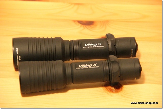

Links Viking X, rechts Viking S
Bei der Viking-Serie kommt ein neuentwickelter Treiber (STEP Runtime Technology) zum Einsatz, der zwar auch eine sehr gute Regelung bietet, aber auf die erweiterten Möglichkeiten der Predator wie Programmierung usw. verzichtet.
Wie sich die ArmyTek Viking X und die Viking S voneinander unterscheiden, und was sie sonst noch zu bieten haben, möchte ich in diesem Review vorstellen. Leider – und das muss ich an dieser Stelle ausdrücklich betonen – habe ich von ArmyTek trotz mehrfacher Nachfragen noch keine technischen Details zur Viking S erhalten. Ich werde mich deshalb zunächst auf die rein visuellen Unterschiede beschränken und die technischen Spezifikationen nachreichen, sobald sie mir vorliegen.
Last but not least gilt auch hier wie immer: Alle Angaben wie Lumen, Laufzeitangaben usw. sind Herstellerangaben, die ich mit Ausnahme der Luxmessung nicht selber verifiziert habe.

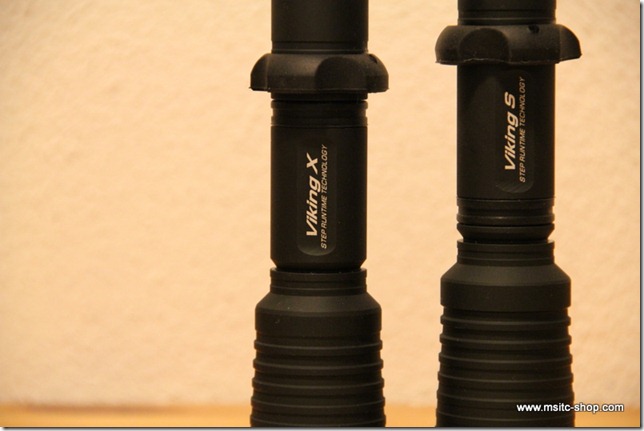

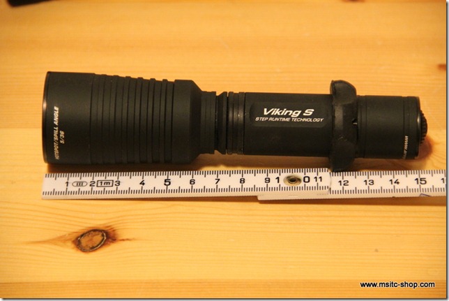

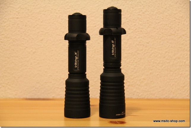

Unterschied zwischen ArmyTek Viking X und ArmyTek Viking S
Rein äußerlich unterscheiden sich die beiden Modelle kaum voneinander. Von ArmyTek wird die Viking X mit der Fenix TK21 verglichen, d.h. von der Ausleuchtung her bietet sie mehr Flood, während hingegen die Viking S mit der Fenix TK15 vergleichbar ist, oder mit anderen Worten: Die Viking X ist eher der Flooder, die Viking S bietet mehr Throw und hat einen tieferen Reflektor als die Viking X.
Damit wären die (sichtbaren) Unterschiede zwischen den beiden Lampen auch schon erklärt.

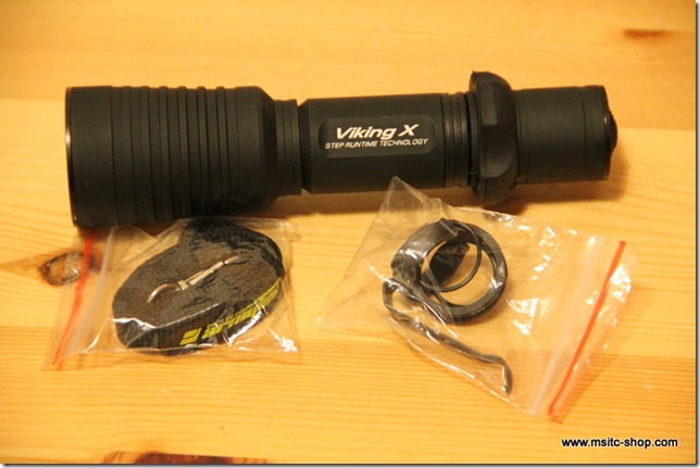

Verpackung und Zubehör
Beide Modelle werden im schon bekannten ArmyTek-Karton mit folgendem Zubehör ausgeliefert:
Erster Eindruck

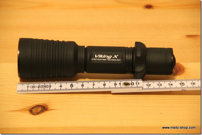

Viele Hersteller werben ja gerne mit Produktbildern, die suggerieren sollen, dass die entsprechenden Taschenlampen auch für harte Einsätze – überwiegend im militärischen Bereich – entwickelt wurden und dort auch zum Einsatz kommen. Ob das stimmt oder nicht, wird sich in der Regel sowieso nicht nachprüfen lassen. Selbstverständlich wird man auch mit einer ArmyTek Viking-Taschenlampe keinen gegnerischen Panzer aufhalten, indem man die Lampe auf ihn wirft und ihn damit funktionsunfähig macht – bei den Details und in der Verarbeitung zeigen sich jedoch gewisse Details, die einer entsprechend genutzten Taschenlampe gut zu Gesicht stehen.

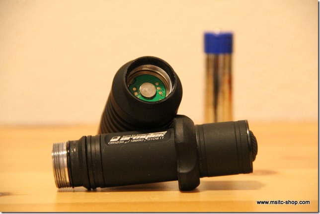

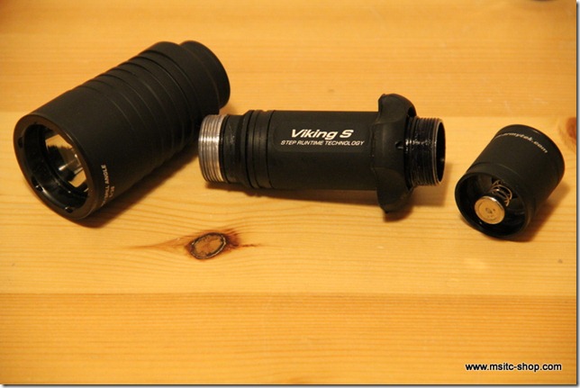

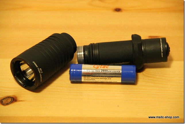

Um das anhand eines Beispiels zu skizzieren: Der Treiber der Viking-Modelle befindet sich in einer Alukapsel und wird durch ein spezielles und haltbares Verbundmaterial geschützt, was wiederum dabei helfen soll, die Elektronik besser vor mechanischen Schäden zu schützen. Desweiteren machen die Lampen wirklich einen stabilen Eindruck, wenn man sie in der Hand hält, und sowohl bei der Viking X als auch bei der Viking S sind die Lampenkörper verstärkt.

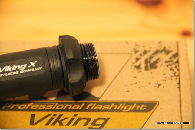

Wem der defaultmäßig angebrachte Combatring aus Gummi nicht gefällt, der kann ihn abnehmen und beispielsweise durch den mitgelieferten Clip ersetzen.
Der Combatring dient jedoch nicht nur als solcher, sondern enthält auch eine Öse zur Befestigung des Lanyards. Außerdem verleiht er den Viking-Modellen im abgeschraubten Zustand auch Tailstand-Fähigkeit. Das mitgelieferte Holster weist gewisse Ähnlichkeiten zum Predator-Holster auf, allerdings fehlt die Möglichkeit, es quer am Gürtel tragen zu können. Davon abgesehen, macht das Holster einen recht stabilen Eindruck und lässt sich vielseitig befestigen.

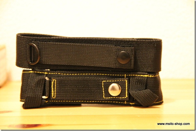

Oben Viking-Holster, unten Predator Holster

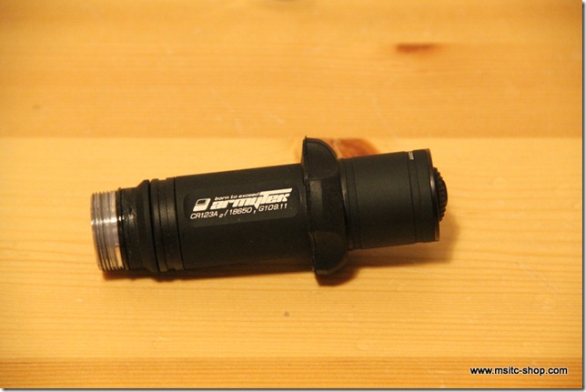

Verarbeitung
Fangen wir bei der Anodisierung an: sie ist sauber aufgebracht, Problemzonen sind nicht erkennbar. Die Griffigkeit der ArmyTek Viking X und Viking S ist sehr gut; die Anodisierung fühlt sich beinahe ein wenig "gummimäßig" an und sorgt damit auch bei Nässe für sicheren Halt. Alle Gewinde sind ordentlich geschnitten, und zumindest das Tailcap-Gewinde ist fast schon einen Tick zuviel mit Nyogel versehen worden. Insgesamt hinterlassen sowohl Viking X als auch Viking S das Gefühl, eine Taschenlampe in der Hand zu halten, die nicht nur auf dem Papier für rauhe Einsätze taugt.

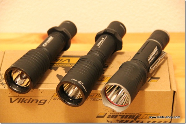

Von links nach rechts: Viking X, Viking S und Predator

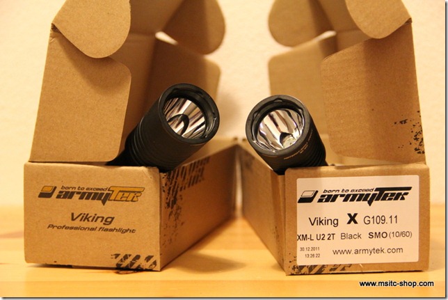

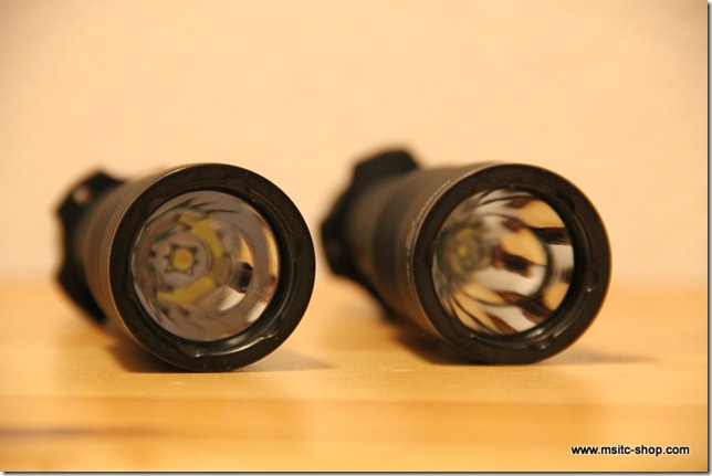

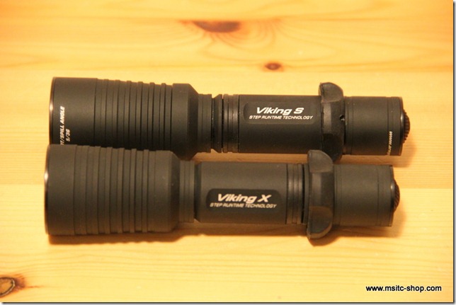

- 1 x ArmyTek Viking X/Viking S G109.11 flashlight
- 1 x Holster
- 1 x Lanyard
- 2 x Ersatz-O-Ring
- 1 x Ersatz-Endgummikappe

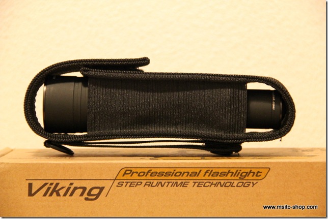

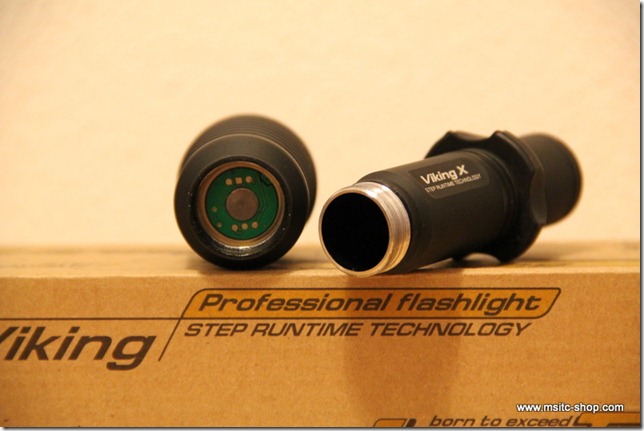

Verarbeitung

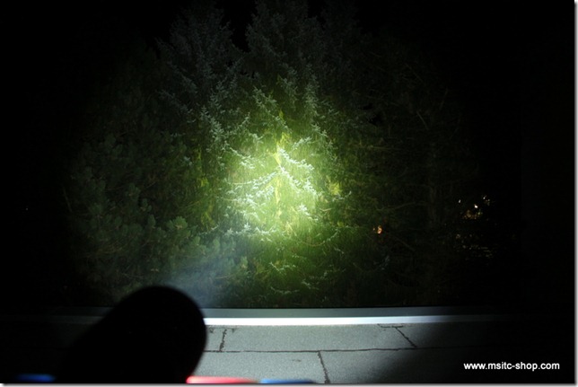

Alle Beamshots wurden im Modus High aufgenommen. Zum besseren Vergleich habe ich von beiden Taschenlampen Beamshots erstellt.
1. ArmyTek Viking X
2. ArmyTek Viking S
Luxmessung
Die ArmyTek Viking X liefert 10900 Lux@1m, während die ArmyTek Viking S hingegen 15800 Lux@1m erreicht.
