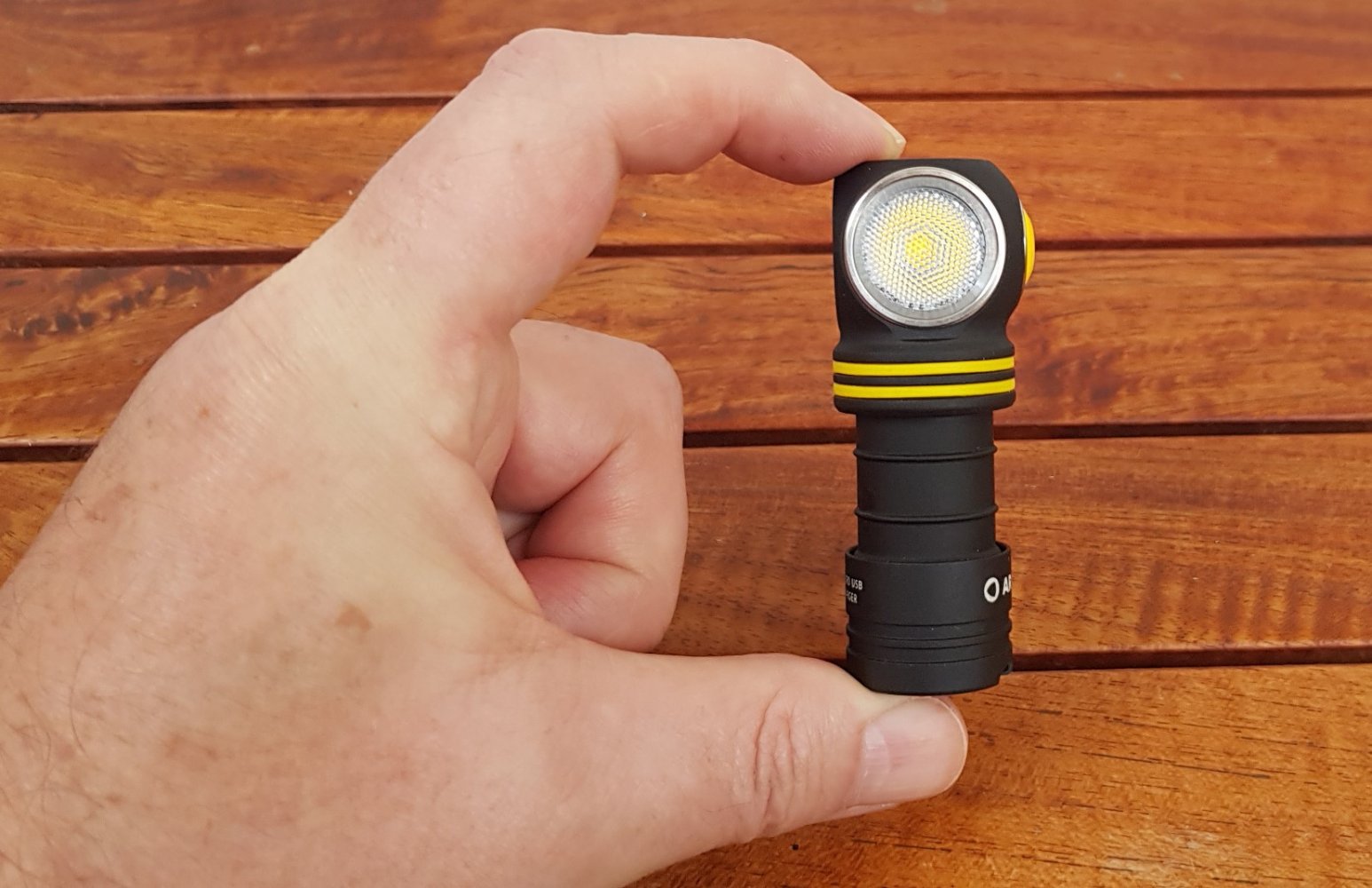

Um diesen Gnubbel geht es im folgenden Review.

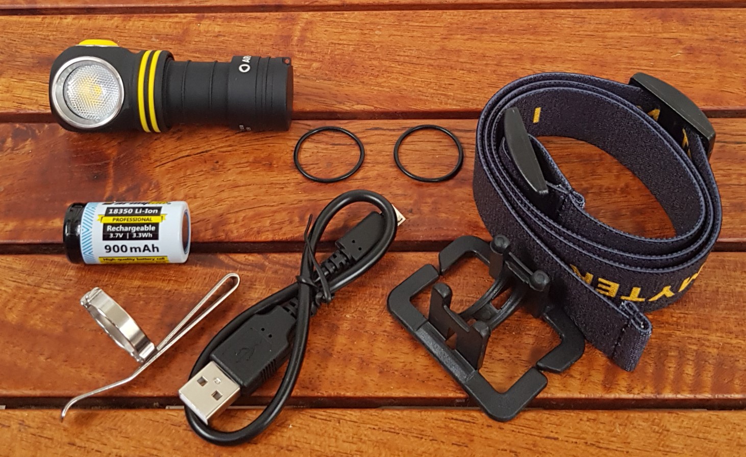

Auch die ELF C1 wird als Rundumsorglospaket geliefert. Im Lieferumfang befinden sich neben der Lampe ein unprotected 18350 Li-Ion Akku mit 900mAh, ein Micro-USB-Kabel, ein Stirnband ohne Überkopfband, eine Halterung zum ein- und ausclipsen der Lampe, ein Clip und zwei Ersatzdichtringe. Es ist auch eine mehrsprachige Bedienungsanleitung dabei, allerdings ist diese nicht so ausführlich wie die Onlineversion bei Armytek. Es ist in der Papieranleitung leider nicht beschrieben, wie die Locatorfunktion des Schalters aktiviert bzw. auch wieder deaktiviert werden kann !

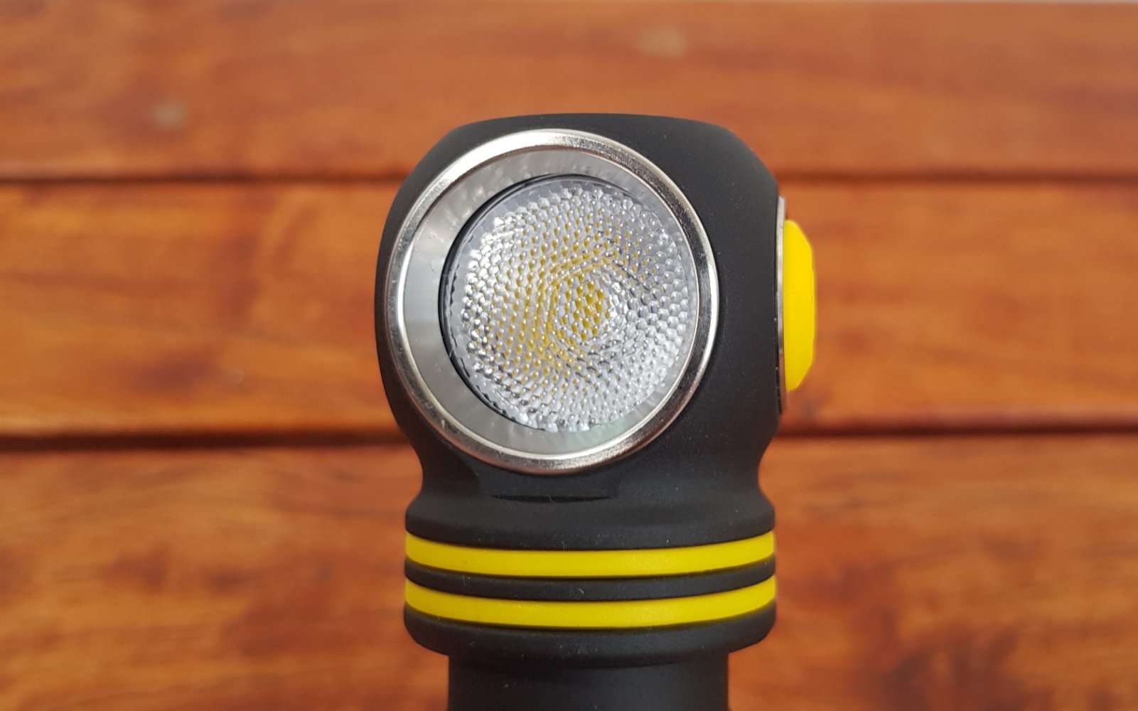

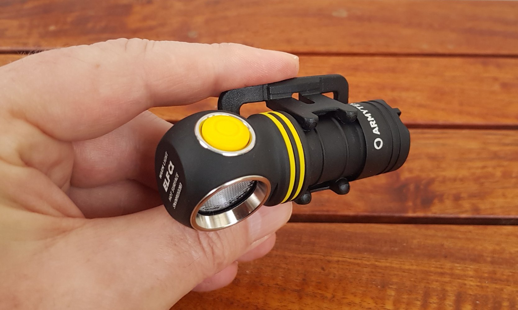

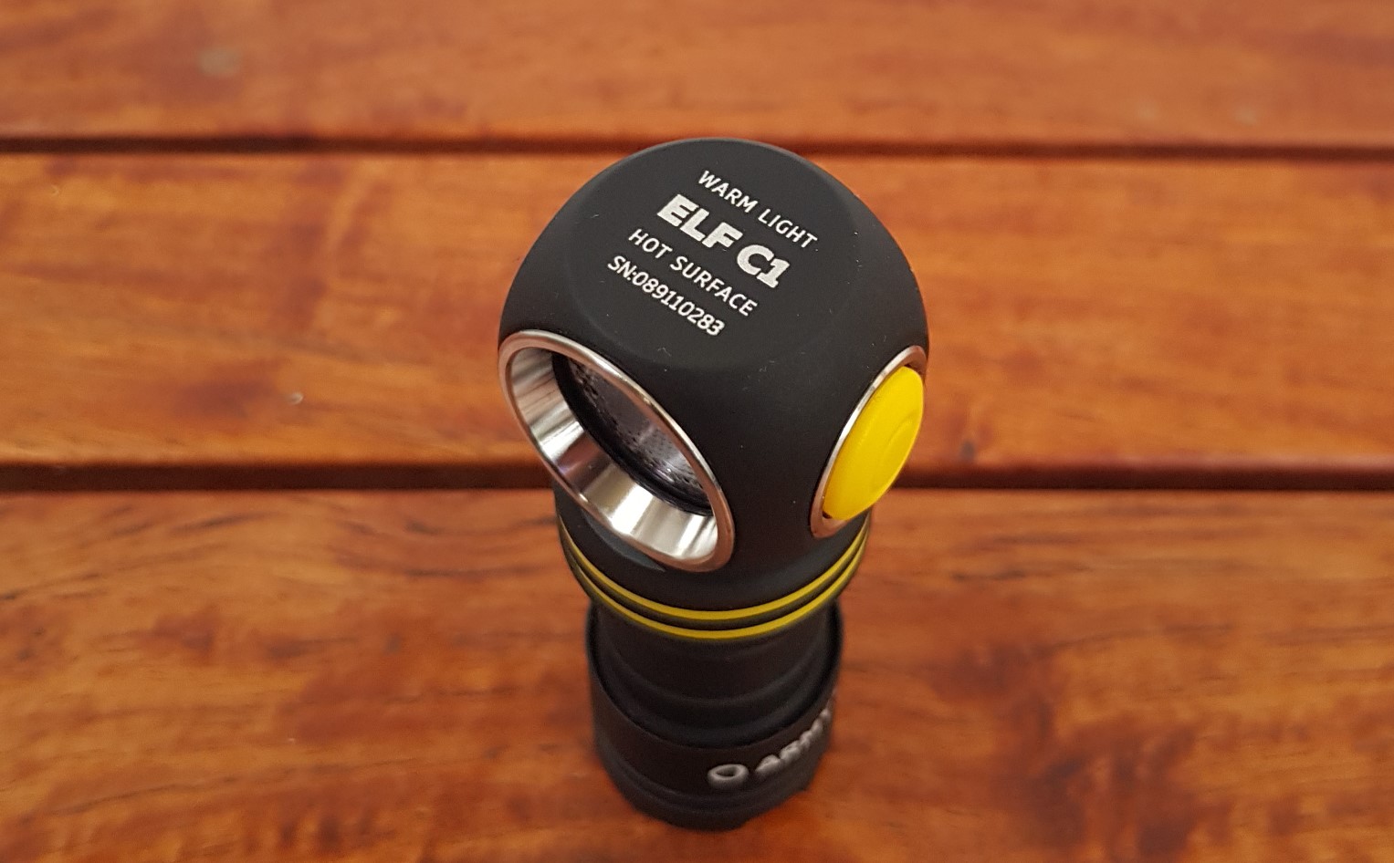

Die Beschriftung der neuen ELF ist im Gegensatz zu früheren Modellen deutlich reduziert und findet sich nur noch an Lampenkopf und Tailcap.
Der seitlich am Lampenkopf platzierte Schalter lässt sich bequem bedienen und zeigt durch farbiges blinken nicht nur den ungefähren Ladestand des Akkus oder eine starke Erwärmung an, er kann bei ausgeschalteter Lampe auch als Locator zum besseren auffinden der Lampe dienen.

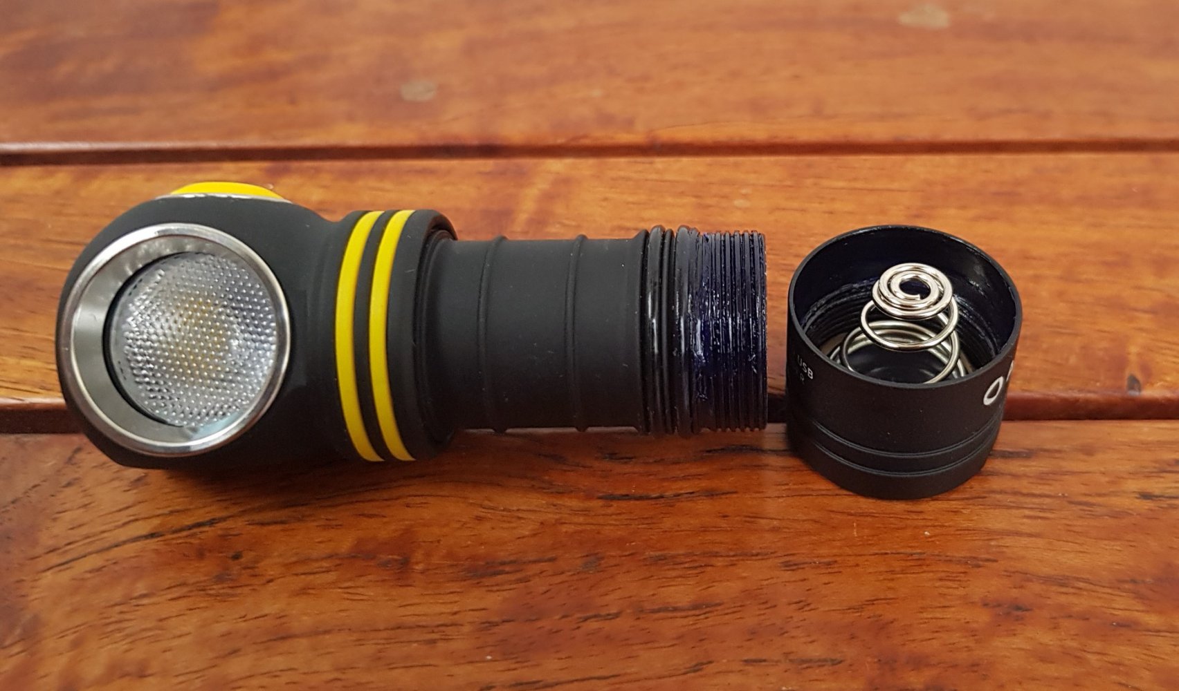

Das Trapezgewinde ist sauber geschnitten und gut gefettet.

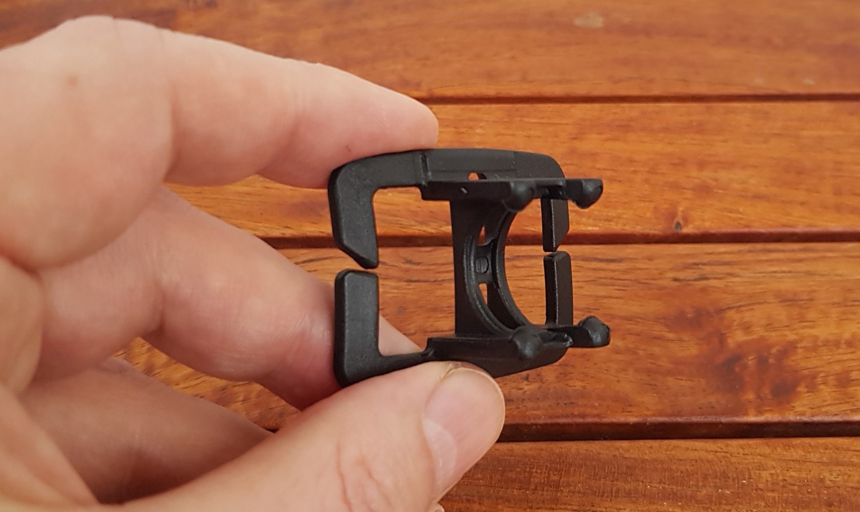

Die von den anderen Armytek Kopflampen bekannte Halterung zum ein- und ausclipsen der Lampe in das Stirnband gehört auch zum Lieferumfang der ELF C1.
Die Lampe sitzt stramm in der Halterung und kann wie gewohnt bequem ein und ausgeclipst werden, auch wenn sie dabei am Kopf getragen wird. :thumbup:

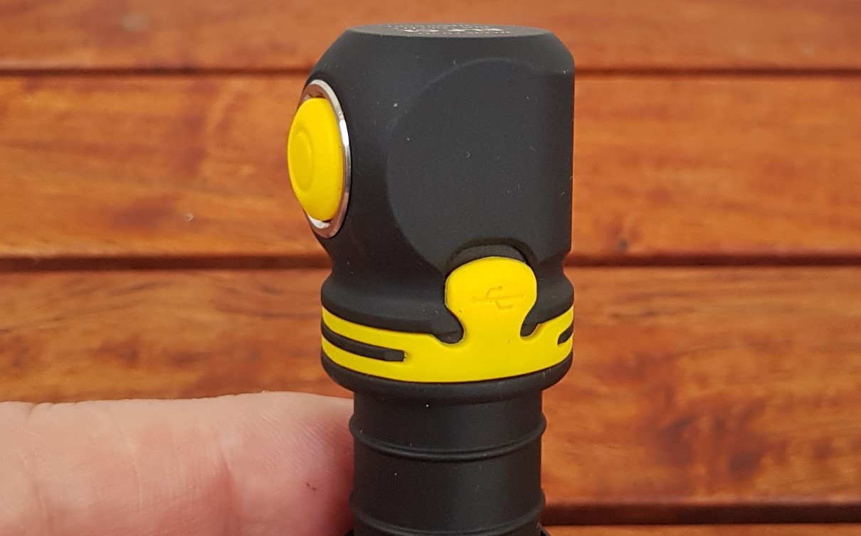

Der Micro-USB-Anschluß befindet sich auf der Rückseite und wird von einer gelben Silikon- oder Gummiabdeckung geschützt. Laut Armytek ist der Ladeanschluß aber auch ohne diese Abdeckung wasserdicht ! :thumbup:

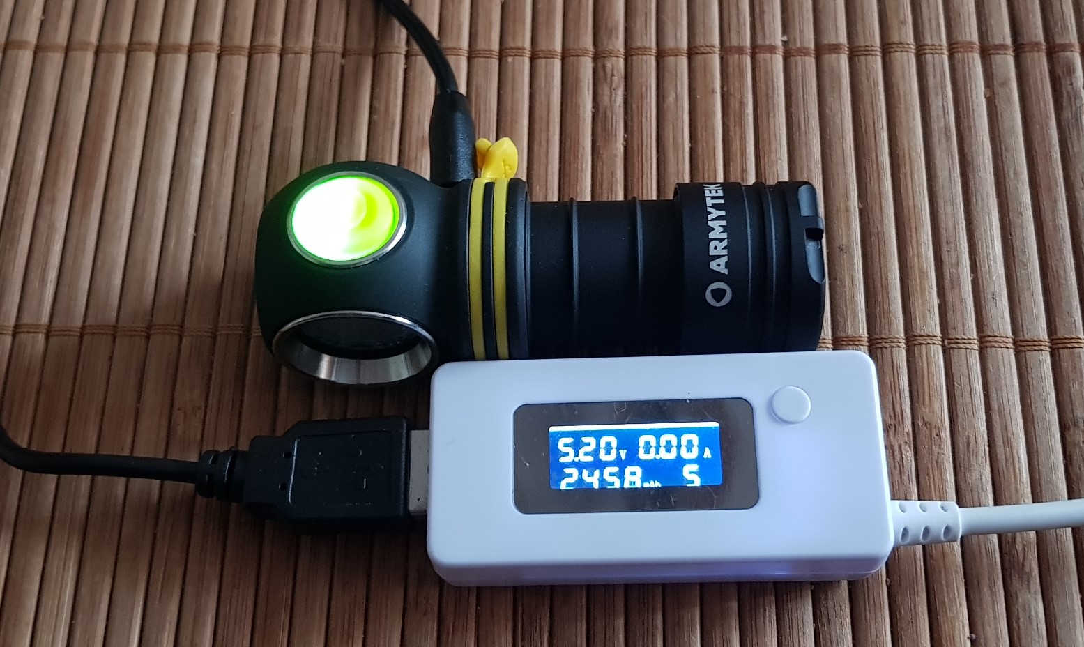

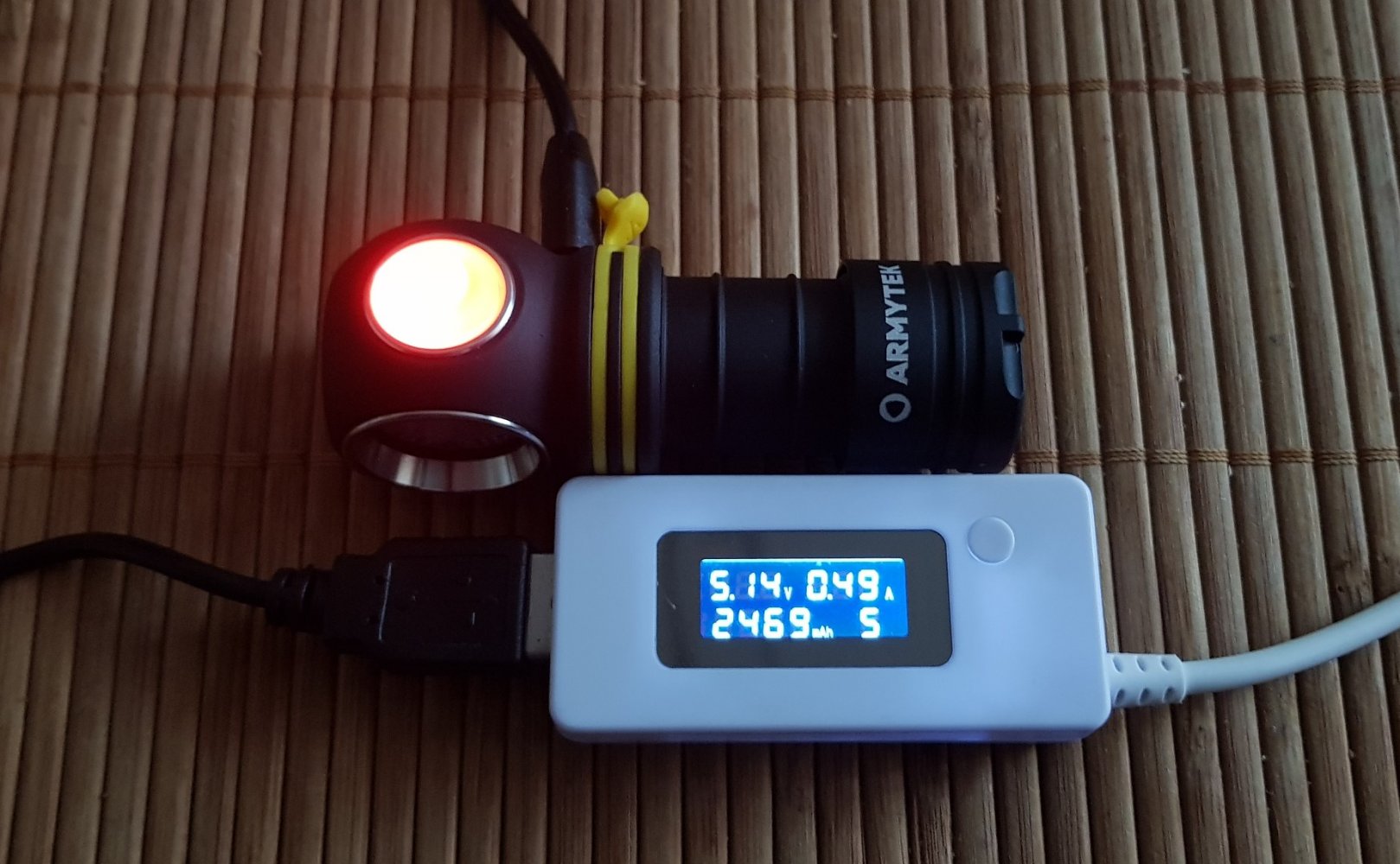

Die Lampe kann in den 3 niedrigen Leuchtstufen auch mit einer Powerbank betrieben werden, egal ob ein Akku eingelegt ist oder nicht.
Ich konnte beim laden bis zu 0,5 Ampere Ladestrom bei etwas mehr als 5 Volt messen, das ist der Größe eines 18350 Akkus angemessen.
Während des Ladevorgangs leuchtet der Schalter rot,
ist der Akku voll, wechselt der Schalter seine Farbe zu grün und es fließt kein Ladestrom mehr. Der Akku wurde bis auf 4,19 Volt Ladeschlussspannung geladen, das ist eine Punktlandung ! :thumbup:

Aufgrund ihres geringen Gewichts hat das Stirnband der ELF C1 auch kein Überkopfband, das sollte vielen Nutzern entgegenkommen die das nicht mögen oder Angst um ihre Frisur haben... :grinsen:
