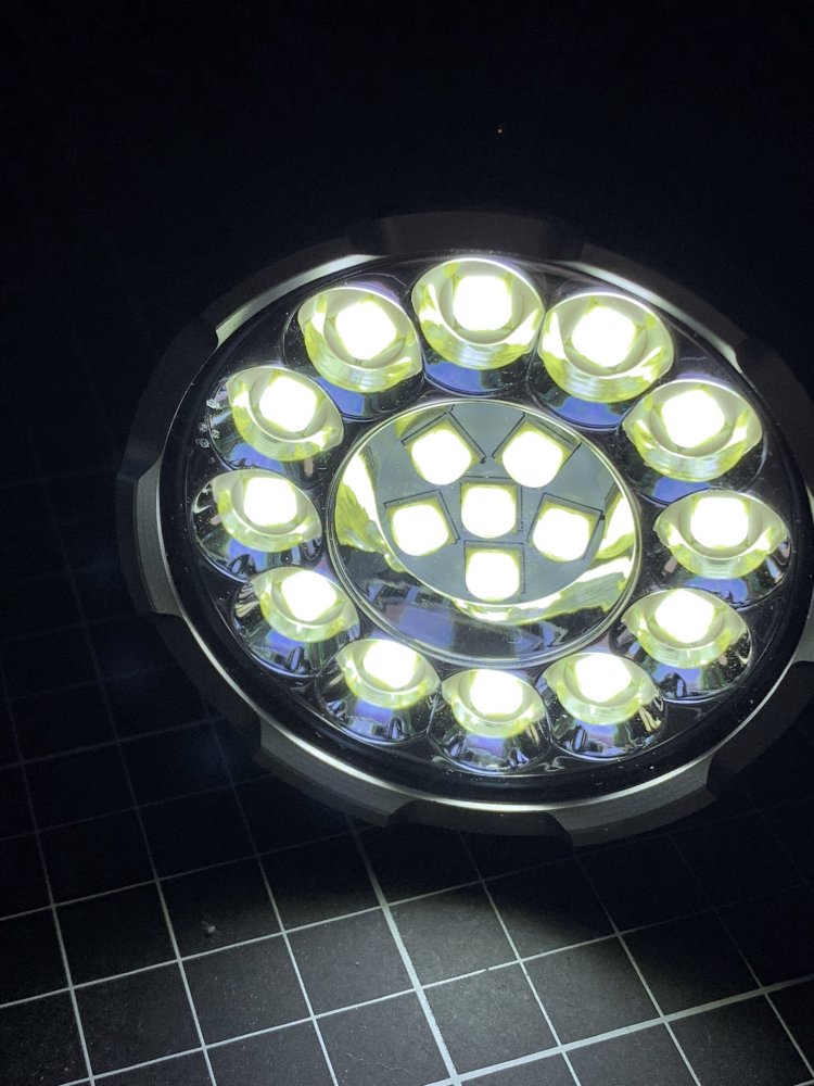

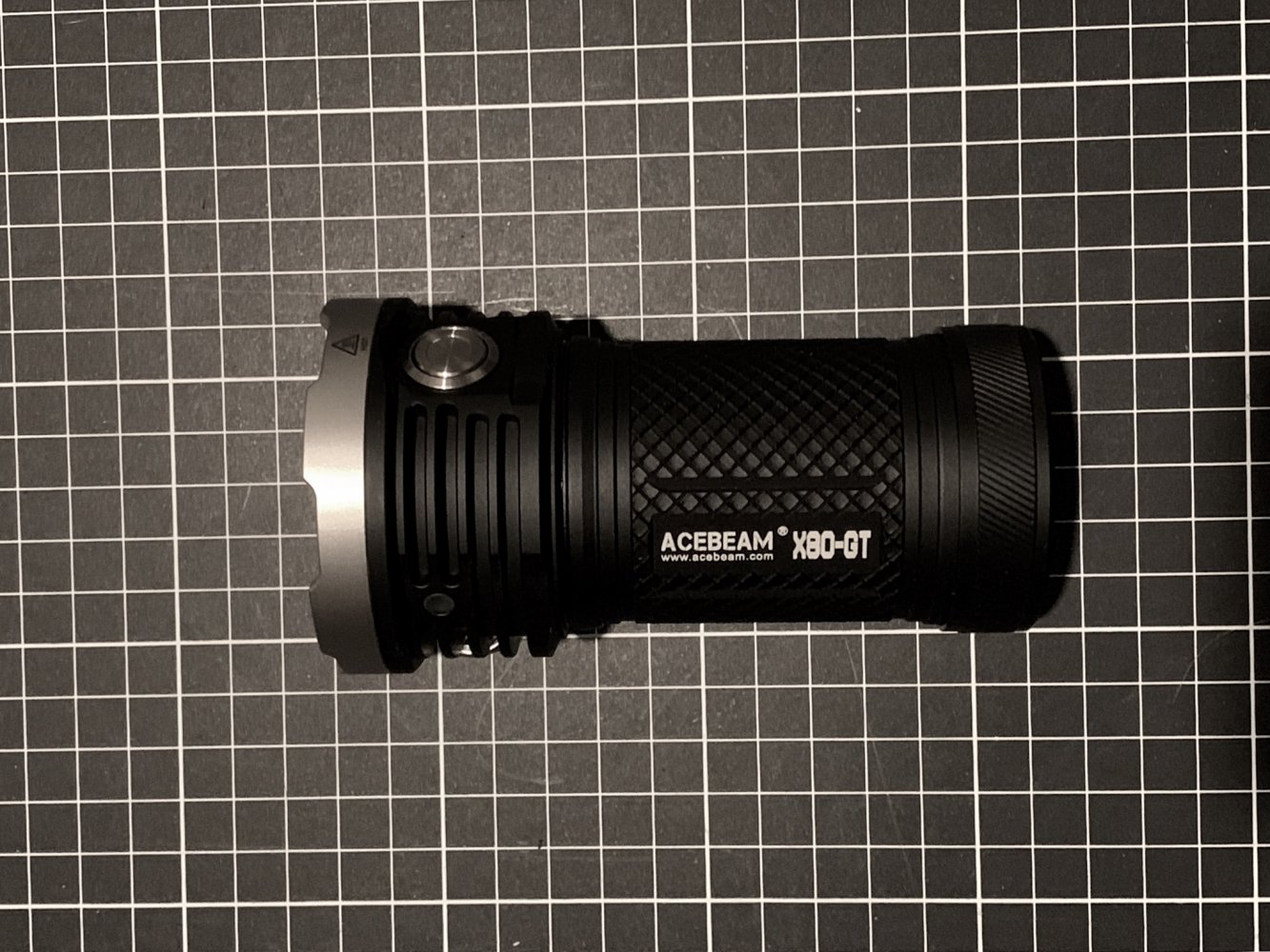

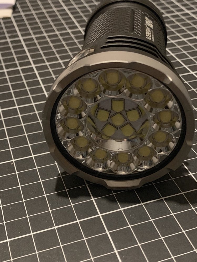

    Hinsichtlich des Aufbaus und Erscheinungsbildes entspricht die X80GT mit Ausnahme der LEDs den anderen X80-Modellen. Prinzipiell lohnt es, einige Informationen aus den Reviews des X80-Passarounds nachzulesen:
    Die Frontglas-Schutzfolie muss vor der Benutzung der Lampe abgezogen werden. Darunter sichtbar das Arsenal von LEDs.

    Während sich bei mir die X80 nur an der Tailcap öffnen lässt, kann man bei der X80-GT das Akku-Rohr an beiden Seiten abschrauben.

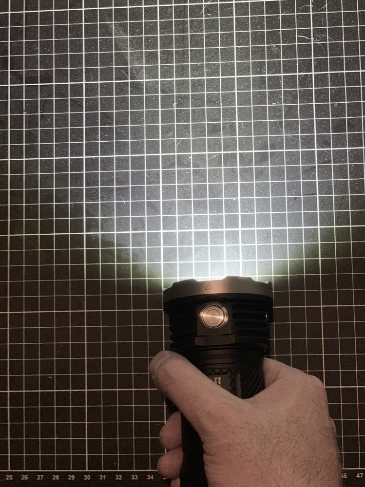

    Den Schalterknopf bietet einen ordentlichen Druckpunkt.
    Bedienung:
    - kurz drücken = an/aus
    - gedrückt halten wenn an = weiterschalten von dunkel zu hell (mit Memory)
    - < 3 s gedrückt halten wenn aus = niedrigste Leuchtstufe (ohne Memory)
    - Doppelklick = Turbo, nochmal doppelt = Turbo max. (ohne Memory)
    - Tripleklick = Strobe (ohne Memory)
    elektronische Tastensperre:
    ~ 3 s gedrückt halten wenn aus = Sperren
    - länger als 3 s gedrückt halten = Entsperren

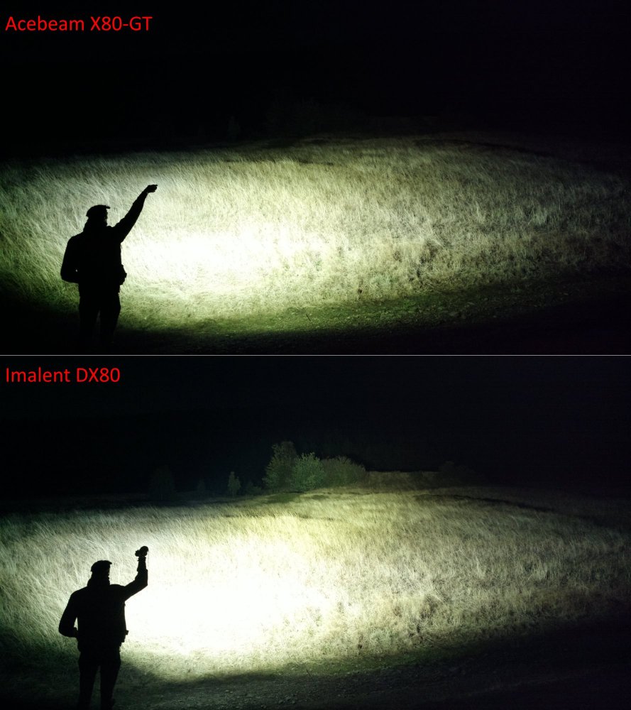

    Leuchtergebnis:
    Beamprofil

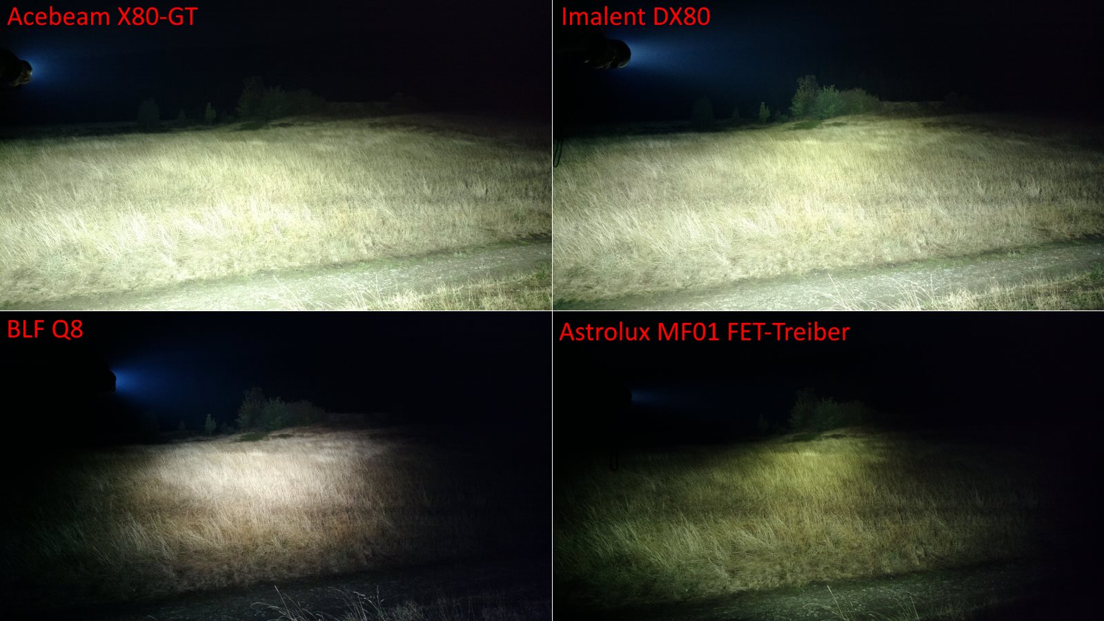

    Die Abstrahlung der X80-GT ist durch die zusätzlichen mittleren LEDs noch breiter geworden.
    Leuchtstufen
    Leuchtvergleich X80 vs. X80-GT:

  17. Besonders witzig fand ich, wie ihm die Imalent DX80 beim Vergleichsversuch abraucht :thumbsup:

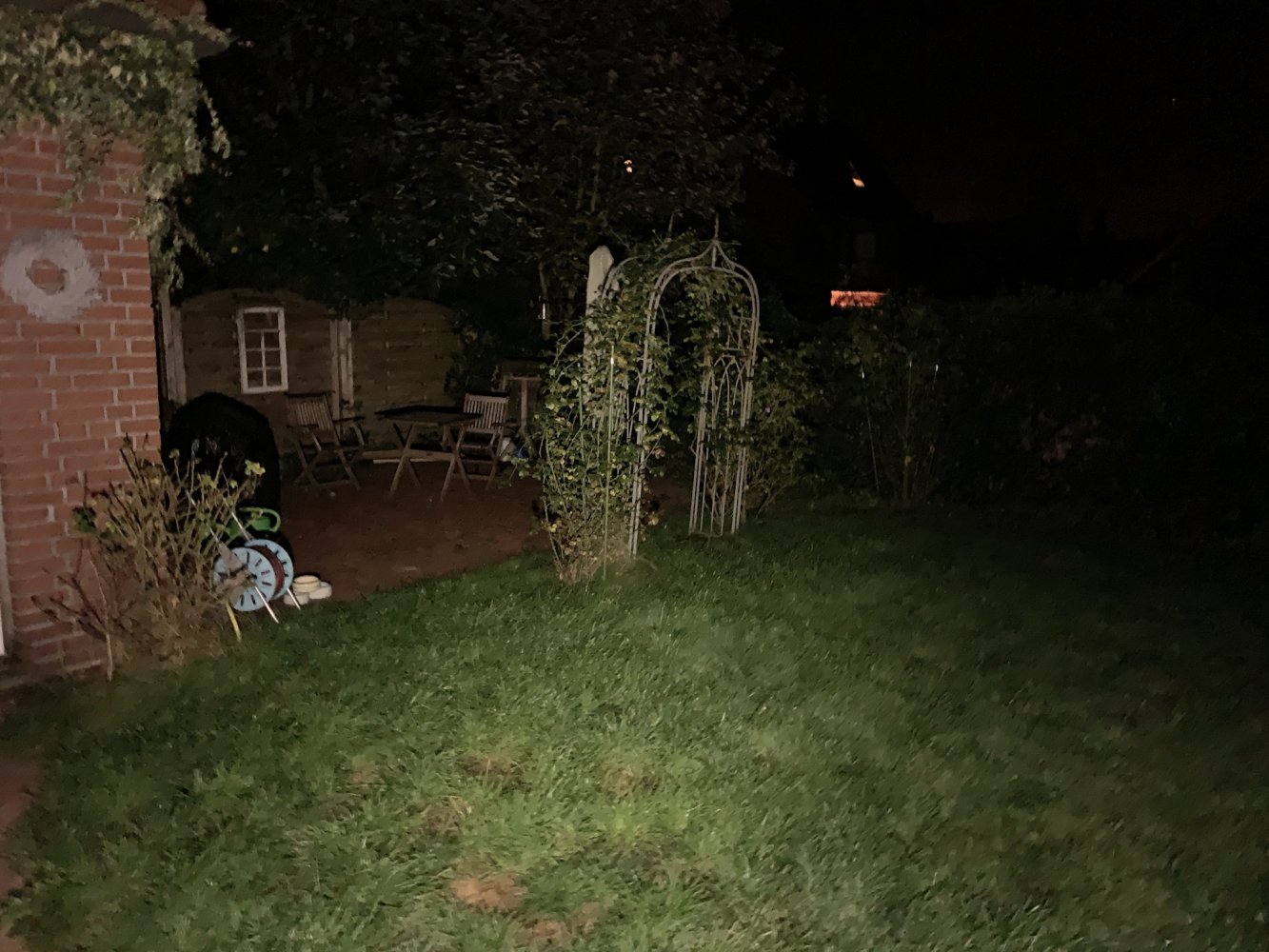

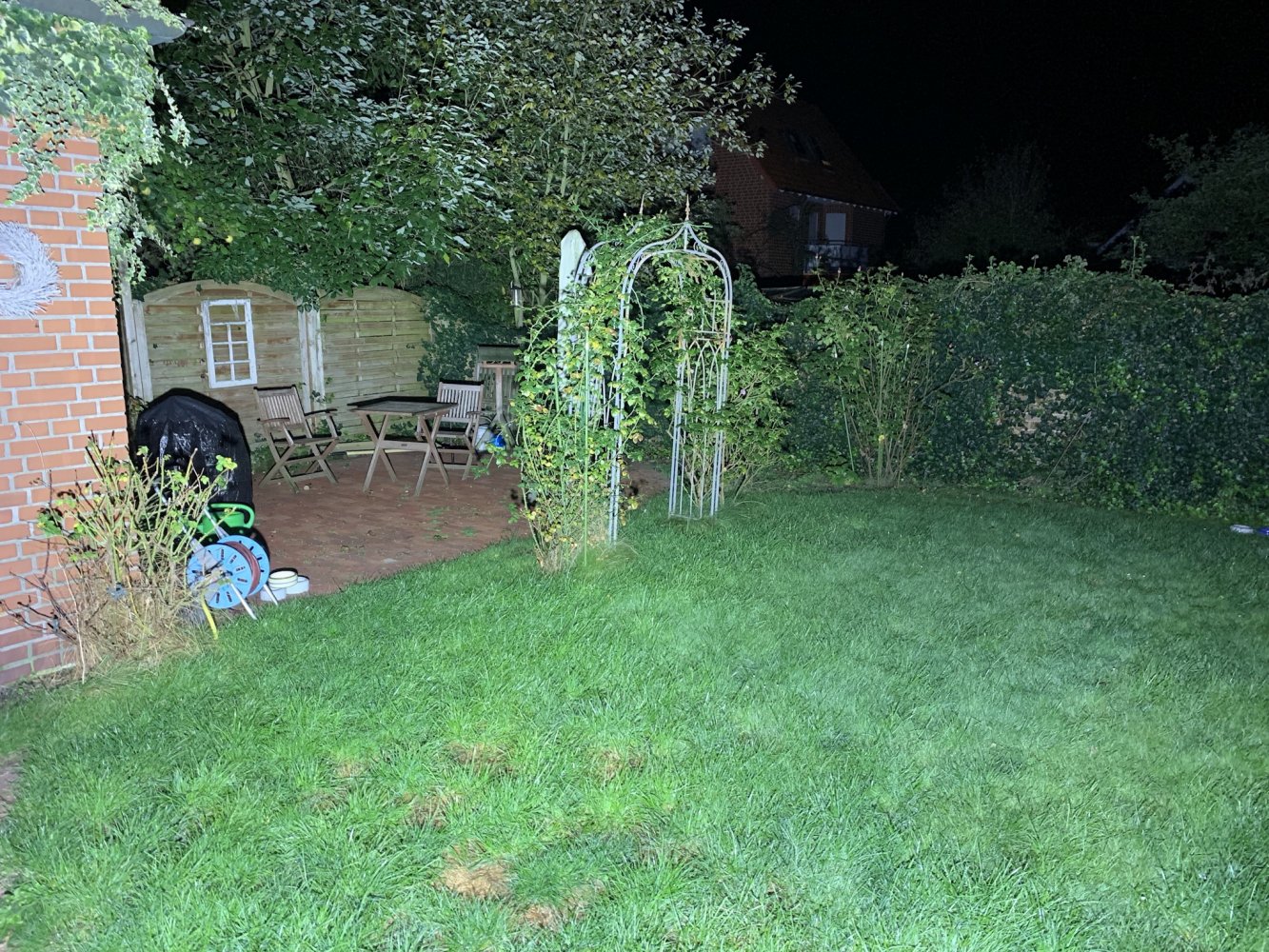

  22. Heute konnte ich die Lampe bei klarem Wetter ohne störendes Fremdlicht testen. Nach dem Amaretto die Lampe sehr gut beschrieben hat ist dem nicht mehr viel hinzu zu fügen. Im Vergleich der x80 und der x80gt , nehme ich im 150m Abstand zum Hochwald, im Turbo die X80gt geringfügig heller war. Wird der Turbo aber auf ein näheres "Ziel" (25 bis 45m) gerichtet dann ist die Eigenblendung bei der X80gt bedeutend höher. Steht man aber ca. 100m hinter der Person die die Lampen abwechselnd im Turbo an macht, dann nimmt man die x80gt bedeutend heller war. Bei dem Preis der Lampe ziehe ich die X80 der gt vor, da sie für mich den höheren Nutzwert wegen den Farben hat. Die x80 liegt mit der Emisar D4 und der Nitecore MH25GT immer in meinen Auto griffbereit. Ich hätte mir anstatt der mehreren Lumen bei der GT eine höhere Reichweite gewünscht (Acebeam W10 mittig in der GT). Ist die Schraube im Stativgewinde eingeschraubt steht diese deutlich hervor. Da diese genau gegenüber des Schalters liegt ist dieser besser zu finden ohne das man hin sehen muss. Zeigefinger auf die Schraube Daumen auf den Schalter und man hat die Lampe gut im Griff. Selbst mit Handschuhen findet man so den Schalter sofort. mfg Tiemo

    Hier nun meine Eindrücke von der Acebeam X80GT. Meine Bilder sind aus „technischen“ Gründen leider nur mit dem Handy gemacht un damit zum Teil nur bedingt aussagekräftig.
    Optisch gesehen ist die Verarbeitung top. Der Metallschalter ist sehr hübsch, läßt sich im dunkeln aber nur schwer ertasten. Außerdem ist der Druckpunkt für mein Gefühl zu schwammig.
    Dafür, dass in der Acebeam ganze 18 LEDs verbaut sind, ist das ganze ein recht kompaktes Paket, kaum größer als eine Coladose. Trotzdem ist sie natürlich nichts für die Hosentasche, sondern muss ins Holster oder eine geräumige Jackentasche. Das Gewicht geht dabei voll in Ordnung.
    Das UI ist einfach zu bedienen und wirft nicht wirklich Fragen auf. Ein elektronischer Lockout ist ebenso wie ein mechanischer möglich.
    Die Lichtfarbe empfinde ich eher als neutralweiss denn als kalteweiss. Einen Farbstich ist mir in freier Natur nicht aufgefallen. Die Lichtcharakteristik entspricht einem reinem Fluter. Aufgrund der hohen Leuchtstärke erreicht man trotzdem eine gewisse Reichweite. Selbst die niedrigste Leuchtstufe ist zumindest drinnen grenzwertig hell.
    Low
    Turbo
    Und damit fängt das Elend dann an. Die 32500 Lumen sind so hell, dass eine Eigenblendung entsteht, die dafür sorgt, dass die gefühlte Reichweite wieder sinkt. Dies ist leider mit den Fotos nicht wirklich darstellbar, da ich mit dem Handy die Belichtung nicht manuell einstellen kann. Das zweite Problem ist die Wärmeentwicklung. In kürzester Zeit wird sie so heiß, dass man sich fast trotz Außentemperatur von unter 8 Grad Celsius die Finger verbrennt. Der anschraubare Handgriff kann hier Abhilfe schaffen. Aber ob das mittelfristig gesund für die LEDs ist? Nicht mißverstehen. Acebeam hat da saubere Arbeit abgeliefert, aber ein Fluter mit dieser Leuchtstärke kann meiner Meinung nach nicht „vernünftig funktionieren“. Eigenblendung und Wärmeentwicklung ist da zwangsweise zu hoch. Dem radikalem Flashie wird es (wie auch der nicht ganz geringe Preis) egal sein. Für Otto-Normal-Verbraucher, der eine vernünftige und effiziente Lampe sucht, ist sie sicher nichts.
    Normalerweise bin ich durch brachiale Helligkeit bei neutraler Lichtfarbe schnell zu begeistern. Hier springt der Funke irgendwie nicht über.

    Die X80 im Vergleich mit anderen Hochleistungslampen in den jeweiligen Höchststufen:
    ACEBEAM X80GT TURBO MAX
    IMALENT DX80
    ACEBEAM X45.2 NW
    ACEBEAM X45.2 CW
    METEOR NICHIA 219 BT V1 4450Lumen (HIGHCRI)
    NIWALKER MM15 MB (6950Lumen)
    ACEBEAM K30 NW
    EMISAR D4S 5000K HI
    EMISAR D4 NICHIA 219C
    THRUNITE TC20 NW
    EAGTAC T25C2 PRO HD CW
    Ausser Konkurrenz aber dennoch ein interessanter Vergleich mit der neuen Eagtac, deren Reichweite mit knapp 300 Metern angegeben ist.
    Der mittig zurück versetzte Baum spricht hier Bände!
    Die schiere Lumengewalt und auch die Reichweite lässt sich durch die Bilder recht gut erahnen.
    So mieserabel ist die Reichweite nämlich gar nicht, es sollte eben nur nicht unbedingt etwas im Weg stehen. ;)
    Ich freue mich jedenfalls endlich wieder Zeit für die Passaround-Lampen zu haben und eins ist sicher:
    Die GT hat ihre Fans!! :zwinkern:
    Jinbodo, Straight Flash, Riesbachtaler Urgestein und 8 andere Flashys haben sich hierfür bedankt.
  34. Danke für die tollen Vergleichsbilder! :thumbup: Welche Kamera-Einstellungen hast Du bei den Beamshots gemacht?
  35. Sehr gerne! :) Durchgehend 1/13 Belichtung / ISO 1600 / Blende 2.8 /
    Kamera Sony RX100 Mark5
    Alle Bilder dezent gleichmäßig nachbelichtet damit der mittige Baum nicht komplett absäuft. Der war mir hier am wichtigsten neben der Lichtfarbe und Lichtbild.

  36. Wurde um Vergleichsfotos von X7R und X80 GT gebeten, die ich euch nicht vorenthalten möchte.
    https://www.dropbox.com/sc/qvujrg3j8c5udmp/AAB7RsAFMQfqYCYiNzHlawkca
    Konnte gerade einige amateurhafte Fotos im Raum mit dem Handy machen. Mehr ist aus Zeitmangel im Moment nicht drin.
    In dem Album sieht man nacheinander immer 3-er Folgen von Bildern. Zu jeder Folge gehört ein Bild der X7R allein (Spot deutlich sichtbar), ein Bild mit X7R und GT (Spot und Breitenausleuchtung) und ein Bild mit nur GT (Breitenausleuchtung). Dabei benutze ich die 3 mittleren Stufen der X7R, die ohne Doppelklick erreichbar sind und eine ähnliche mittlere Stufe der GT dazu. Die letzte Serie ist auf Turbo Max bei beiden Lampen. Spätestens als die GT sich einmischt, ist es im Innenraum egal, ob die X7R noch an ist oder nicht. Draußen sieht das etwas anders aus, aber dazu komme ich wahrscheinlich erst in einigen Wochen.
    Blende: 1,7
    ISO: 100
    Belichtungszeit: 1/125s
    Malenurse84 hat sich hierfür bedankt.

  39. Imalent ist der Gewinner auf den ersten Blick.Nur wurde die Lampe anders gehalten bei Imalent, etwas höher! Deswegen hinkt der Vergleich! Es ist aber sehr schwierig eine identische Position zu erreichen.Vielleicht doch Stativ einsetzen?Will aber kein Klugscheißer sein!
  40. Ja, das habe ich auf den Bildern auch gesehen, dass ich den Arm anders gehalten habe. Ich hatte aber trotzdem (ohne die unterschiedliche Handhaltung zu bemerken) versucht etwa die gleiche Höhe zu wählen und auf die Büsche zu zielen.
    Ich habe ein Stativ für mein Handy, welches darauf mit Intervallaufnahme steht. Für die Lampen wäre das Stativ zu schwach und nicht jede Lampe hat ein Stativgewinde. ... zum Glück werden es aber immer mehr Lampen, die eins haben.
