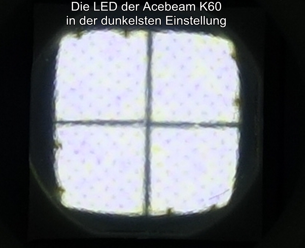

PWM:
Die niedrigste Leuchtstufe wurde mit Pulsweitenmodulation (PWM) realisiert. Das heißt, die Lampe blinkt sehr schnell, so dass es für das Auge aussieht, als wäre es Dauerlicht. Bei schnellen Bewegungen, kann man dieses Flackern aber erkennen. Ich habe mal versucht, das mit PWM-Detection-Cord™ bildlich darzustellen:
Links: "Low" mit PWM, rechts: "Medium" ohne PWM​
Da im linken Bild 7 Segmente zu sehen sind und die Belichtungszeit 1/50s beträgt, ergibt sich eine PWM-Frequenz von min. 350 Hz.
Ich vermute, die Schaltverzögerungen im "Low"-Modus hängen irgendwie mit dieser PWM-Steuerung zusammen, da beide Effekte nur in diesem einen Modus auftreten.

Und noch ein Update: ich habe einen Verdächtigen für die Schaltverzögerung im Low-Modus: PWM. Dazu habe ich noch einen Absatz im Review ergänzt.
light-wolff
16.185
12.278
im Süden
Olight Shop
Ist nur das Aus- oder auch das Einschalten auf Low verzögert?
Wie ich's verstehe, schaltet man mit dem Endkappenschalter die Stromversorgung zum Treiber im Kopf. Der wird vielleicht einen Pufferkondensator haben, der sich auf der niedrigsten Stufe nur langsam entlädt, weil kaum Strom fließt (ca. 2mA, ausgehend von 1300h Laufzeit).
Mit einem 100µF-Kondensator wären es bei 2mA ca. 0,3s. Das würde verzögertes Ausschalten erklären, aber nicht Einschalten.
Dass auf Low PWM verwendet wird, dürfte der Tatsache geschuldet sein, dass Power-LEDs bei sehr kleinen Strömen nicht zuverlässig leuchten. Für 1lm wäre ca. 1mA pro Strang erforderlich.
Cree gibt z.B. im Datenblatt der XHP70 gar keine Daten für unter 100mA pro Strang an, die Kurven hören dort einfach auf.
Nur mit PWM kriegt man solche LEDs zuverlässig so dunkel.
Ich hätte mir aber 1kHz oder höher gewünscht. 350Hz sind wahrnehmbar.
candle lamp meint in seinem Review auf CPF übrigens, die K60 zeige auf keiner Leuchtstufe Anzeichen von PWM (No sign of PWM flickers at any output modes). Sein Foto überzeugt mich aber nicht.
Dagor
Ich meine auch beim Einschalten. So ganz einfach ist das aber nicht zu erkennen, da der Kontaktpunkt des Clickys dafür nicht eindeutig genug ist. Mit Sicherheit kann ich nur sagen, dass er verzögert.
Durch den Schalter bin ich noch nicht durchgestiegen.
Ich dachte erst, der Akkuträger hätte sowohl mit der Feder (Pluspol) in der Mitte, als auch mit der großen äußeren Kontaktfläche (Minuspol) Kontakt zum Lampenkopf, so dass am Lampenkopf immer eine Spannung anliegt. Das ist aber aufgrund der hervorstehenden Kunststoffringe gar nicht möglich. Nur die Feder hat Kontakt zum Lampenkopf.
Meine zweite Theorie war folgende: Der Minuspol geht durch die äußere Feder im Batterierohr zum Schalter und dann zum Lampengehäuse, das wiederum Kontakt zu der äußeren Fläche des Lampenkopfes hat. Schalter gedrückt --> Stromkreis geschlossen - ganz normal wie immer. Das passt aber auch nicht. Einerseits wäre dann die mittlere Feder im Batterierohr unnütz und zweitens kann ich keinen Kontakt der äußeren Feder zum Batterierohr messen. Was ich aber messen kann ist ein Widerstand von ~5,9 MΩ zwischen der inneren Feder und dem Batterierohr, wenn der Schalter gedrückt ist. Und das auch nur mit dem Pluskontakt des Multimeters an der Feder und dem Minuskontakt am Gehäuse - andersrum messe ich nichts.
Irgendwie muss aber der Strom von der äußeren Kontaktfläche des Akkuträgers zu der vom Lampenkopf kommen. Und der Schalter muss einen Sinn ergeben. Und die beiden Kontakte unten im Batterierohr.
:augenverdrehen: :haeh:
Das klingt zumindest schon mal plausibel.
Ich messe auf Low 1,4 mA.
Der PWM sieht hier auch nicht wie so eine hart abgegrenzte Rechteckfunktion aus. Das sieht so aus wie auf dem Foto oben. Eher eine Art Sägezahnfunktion.
Meine Theorie, basierend auf Deinen Beobachtungen:
Du hast Recht mit der Vermutung bzgl Stromfluss Minuspol: äußere Feder -> Schalter -> Lampengehäuse -> Kopf.
Aber: in der Endkappe ist ein elektronischer Schalter, der die äußere Feder auf das Lampengehäuse schaltet. Diese Elektonik braucht eine Versorgungsspannung, die er über die innere Feder (Batterie-Plus) kriegt.
Mit dem Multimeter hast Du irgendeine Diodenstrecke in der Endkappenelektronik gemessen.
Ich möchte wetten, wenn Du zwischen innerer und äußerer Feder 12V per Netzgerät anlegst (also die Elektronik mit Spannung versorgst als wäre der Batteriehalter eingelegt), kannst Du bei Schalterbetätigung Null Ohm zwischen äußerer Feder und Lampengehäuse messen.
Nachtrag:
Aus der Batterie, 12V. Wird auf ca. 6V LED-Vf runtergesetzt, dort also ca. 2,5mA. Kommt also recht gut hin mit 1mA pro LED-Strang (2 sind's), wenn man bedenkt, dass der µC und die Hallsensoren auch Strom brauchen.

Ich möchte wetten, wenn Du zwischen innerer und äußerer Feder 12V per Netzgerät anlegst (also die Elektonik mit Spannung versorgst als wäre der Batteriehalter eingelegt), kannst Du bei Schalterbetätigung Null Ohm zwischen außerer Feder und Lampengehäuse messen.
Ein Netzgerät habe ich gerade nicht zur Hand, aber ich habe einfach mal mit dem eingelegten Akkuhalter gemessen:
Innerer Kontakt - Gehäuse: Akkuspannung

HEY FOLKS!
... da die ACEBEAM K60 nur geringfügig größer als die DQG SPY ist ...
... hatte ich um das PWM-PROBLEM im LOWEST-MODE zu lösen spontan ein höchst kompliziertes PSEUDO-MODDING auf XP-L LED angetestet ...
... werde die Lampe nun aber doch lieber original lassen ...
... und bin auch schon wieder still ...
:D
